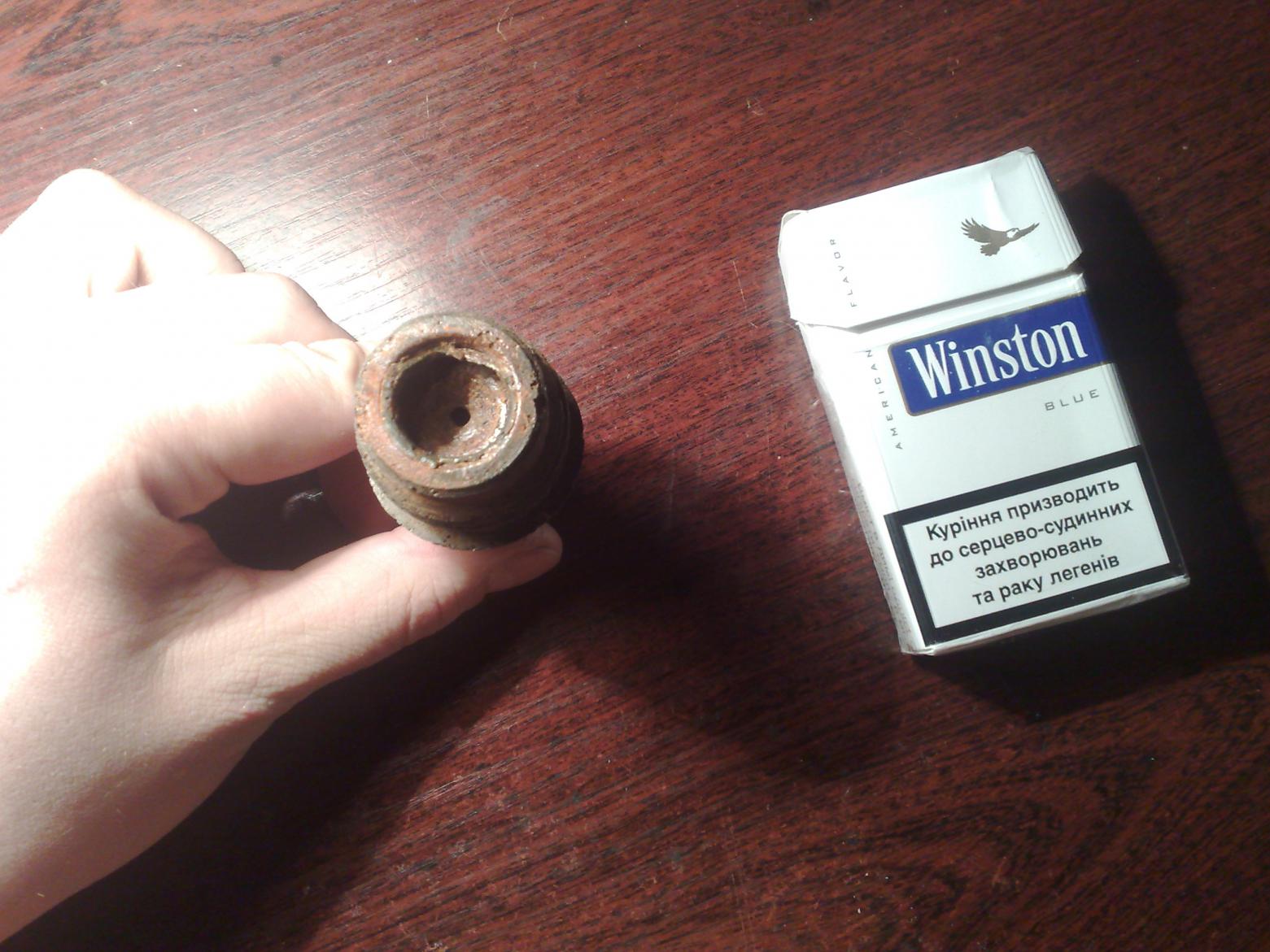

    есть ммг ктм без детона
    колпачек открутил, а дальше не получается раскрутить((((
    посоветуйте как это можно сделать?????
    находил тему про ктм-ы, что его ножовкой пилить на месте скрутки, и тогда мол все получится...
    нифига не получается((

    Порой очень трудно открутить ,если копаный. Ножовкой можно, но внешний вид ухудшится...
  5. FOX24
    FOX24 Oberst
    32
    81
    11.224
    Дніпро
    Его открутить крайне сложно... Я бы пробовал нагреть его до красна (осторожнее с капсюлем внутри), потом резко охладить, зажимать намертво в тиски, брать ключ газовый и пробовать крутить. Если он и так не пойдет, тогда только пилить...

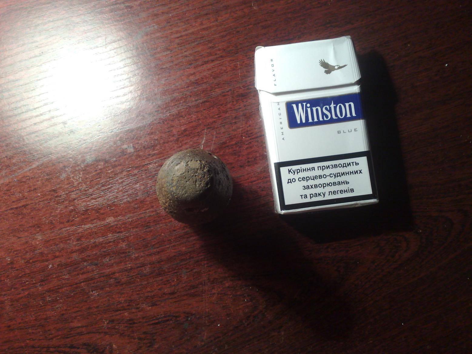

  6. *_=S@M=_*
    *_=S@M=_* Gefreiter
    226
    Украина г. Харьков
    вот фото
    думал нагревать, но если он хлопнет, то мне придется отправится вслед за ним в окно :confused:

  10. Hetzer 88
    Hetzer 88 Stabsfeldwebel
    127
    17
    303
    2.240
    Припять
    да такой сохран на ура крутили!
    пробуй отмачивать в керосине пару суток, обстучать хорошо, ну и зажать в тиски и крутить, главное, чтоб захват был хороший и рычаг

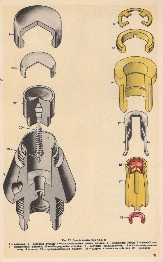

    А что у вас что-то нестандартное?)) там ударник, втулочка, пружинка и инерционный ударник... всё!))

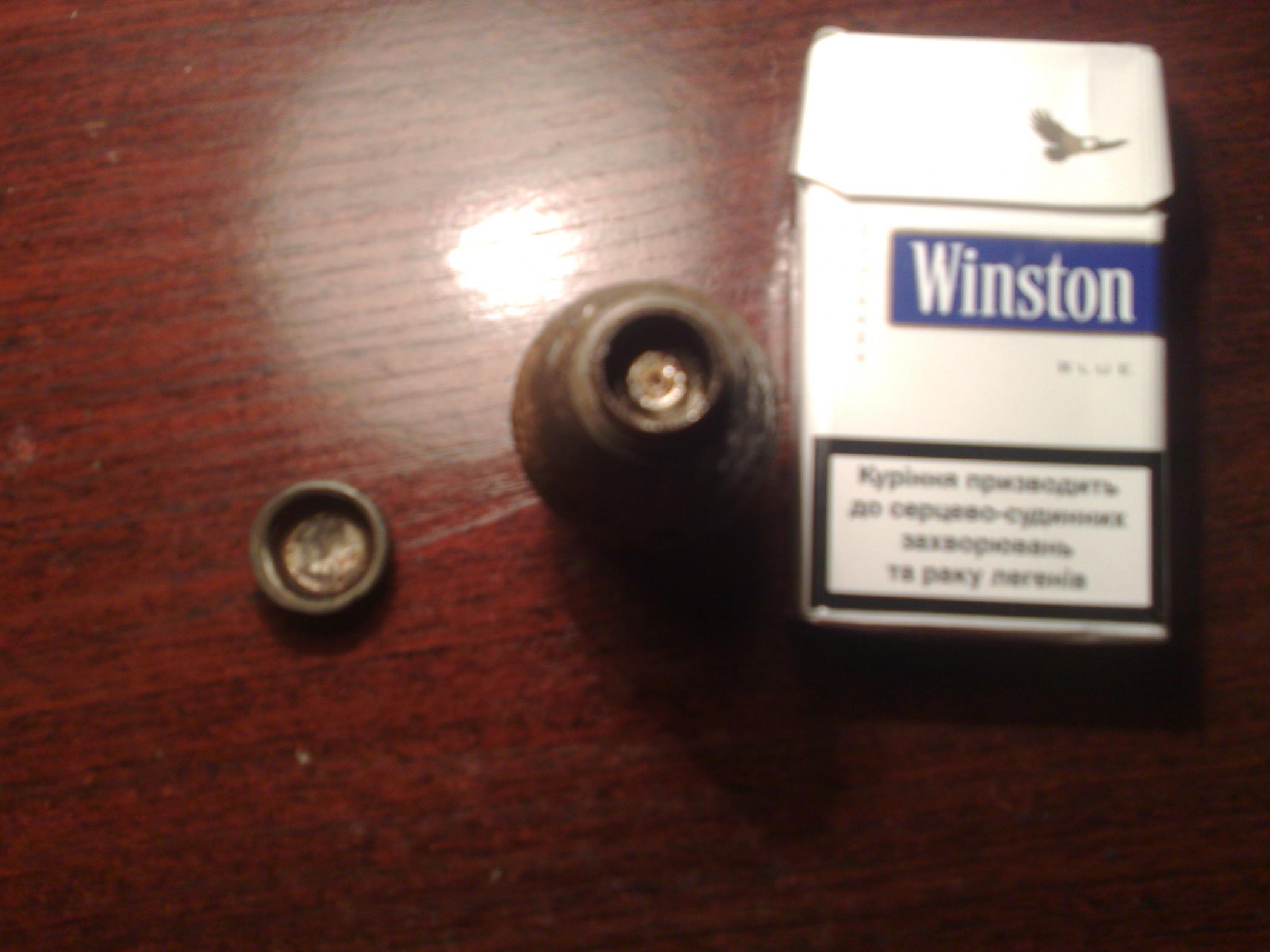

    да просто оно дальше не раскручивается, втулочка не вытаскивается, и не знаю, как ударник снять(

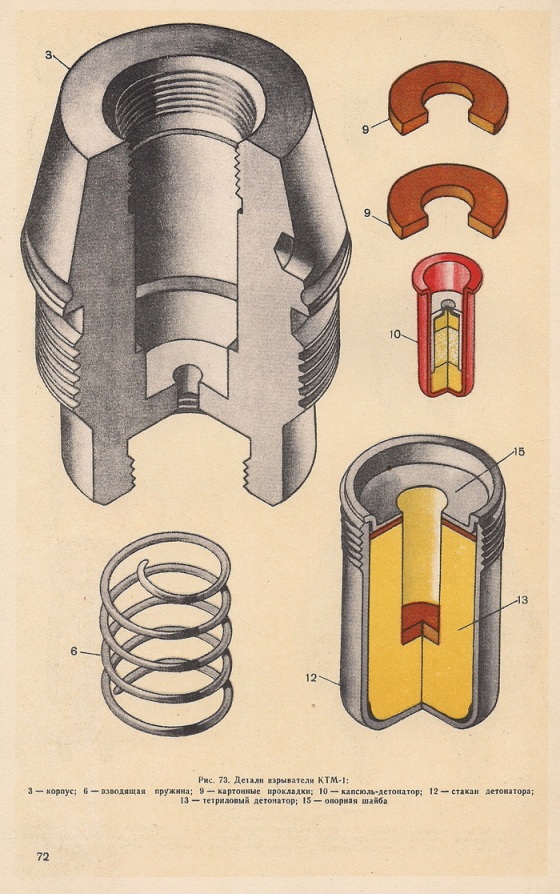

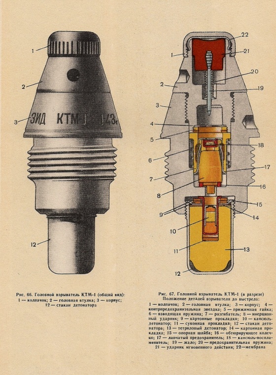

  16. CRYSLER
    CRYSLER Feldwebel
    18
    950
    Ukraine
    Если нужно, могу дать картинки в разборе, а там уж смотрите, полностью доразбирали, или нет :oops:.

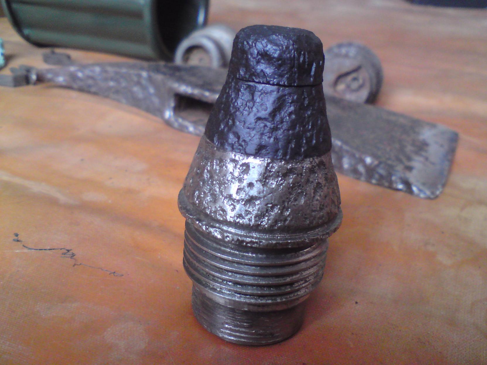

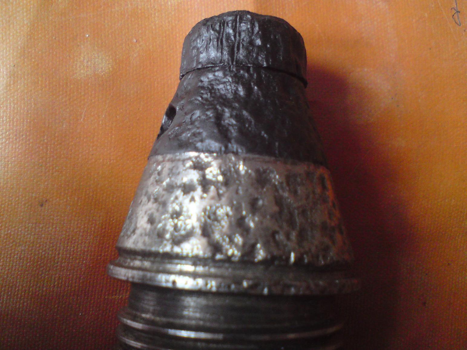

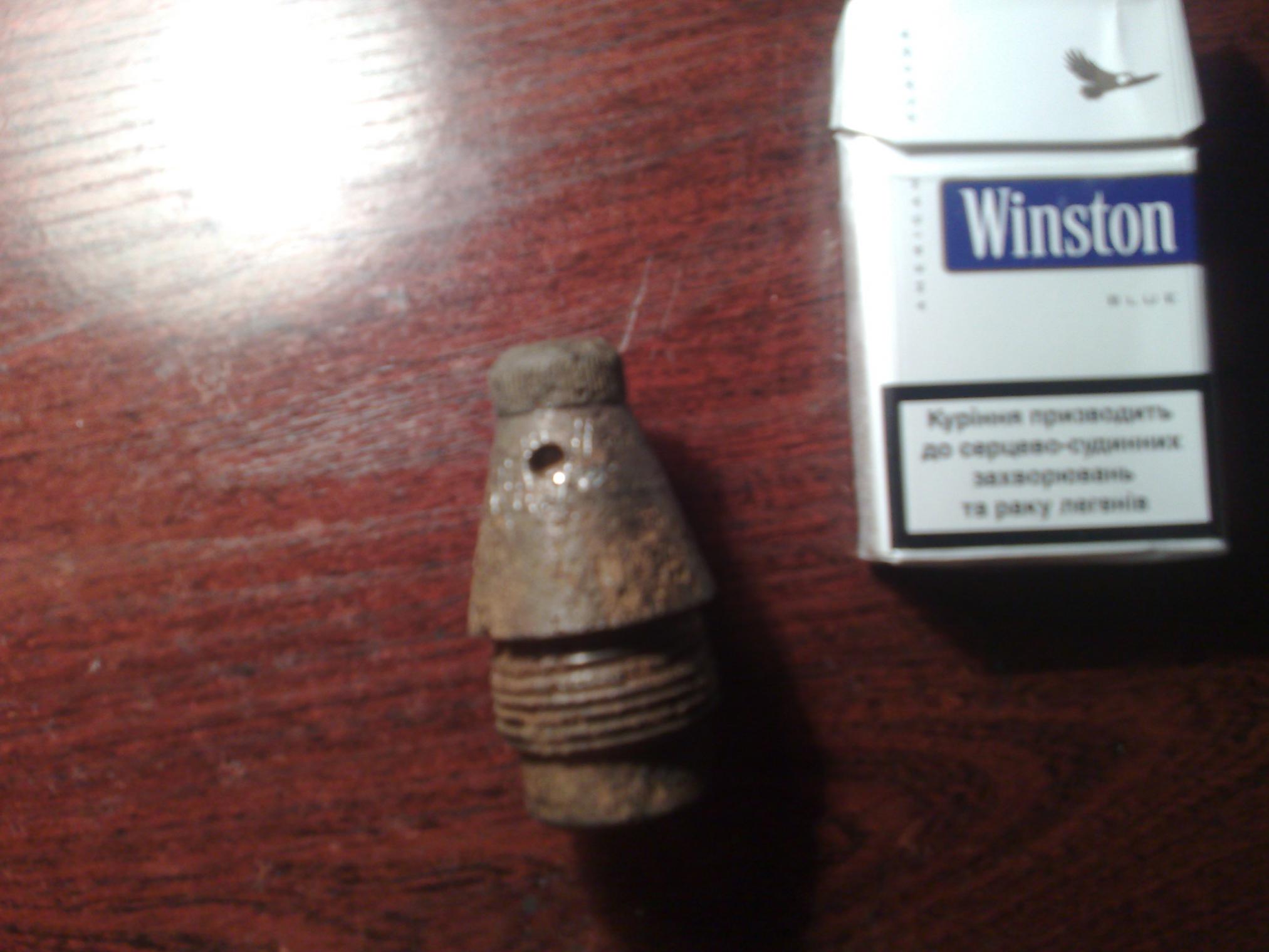

    Аналогичная херня,не раскрутил.На фото четко видно что место стыка запаяно,чтоли.Подозреваю что это КТМЗ-1 (рикошетного действия),и стык пропаевался чтобы при ударе об землю не отлетала верхняя часть взрывателя-ну это как версия.

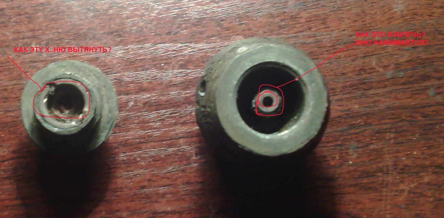

  19. CFC
    CFC Stabsfeldwebel Клуб взаимопомощи
    4.614
    Feo-city
    Та втулка которая ударник держит - закернена! (правда не пойму зачем..) Ее не открутить! ударник можно через верх достать.
    Самая непонятная для меня деталь в КТМ это инерц. ударник, там вроде капсюль в нем... сам выступ ударника никак до кд достать не может, разве только цилиндр взрывается и выступ ударника в кд толкает...

  21. *_=S@M=_*
    *_=S@M=_* Gefreiter
    226
    Украина г. Харьков
    а можете в таком же масштабе кинуть фотографии разобранного?:oops:
  22. *_=S@M=_*
    *_=S@M=_* Gefreiter
    226
    Украина г. Харьков
    получается дело в том, что раскрутить - раскрутил, а как его дальше разобрать - хз(
  23. *_=S@M=_*
    *_=S@M=_* Gefreiter
    226
    Украина г. Харьков
    вот собственно мой КТМ раскрученный, и меня интересует, как его дальше разобрать?
  24. CRYSLER
    CRYSLER Feldwebel
    18
    950
    Ukraine
    КТМ-1
