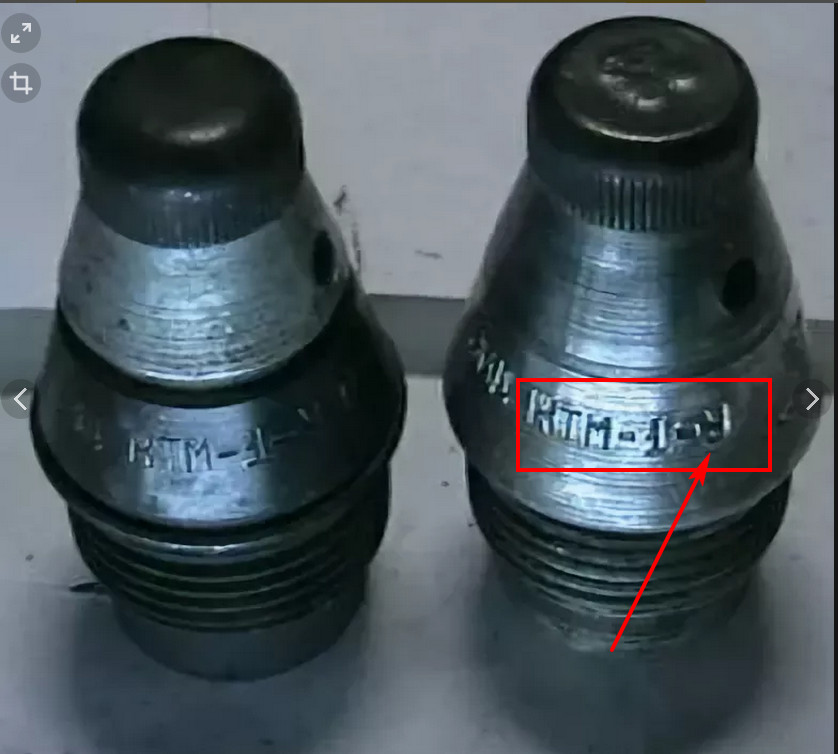

    Добрый день.Попался мне вот такой взрыватель.Хочу спросить буква у это учебный? Опасен ли он? Не могу ли я остаться без тех частей тела что печатают на клавиатуре и смотрят в монитор.С ув P80517-065443.jpg P80517-065454.jpg P80517-065502.jpg

    Нет. Это ЧЕРНИЛЬНЫЙ технологический штамп или приемщика, или технолога, или мастера. Буква "У" в маркировке взрывателя КТМ-1-У говорит о том, что это КТМ-1 улучшенный, ни ни как не учебный. См. фото №1.

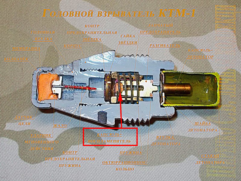

    Нет. Детонатор (самая опасная часть взрывателя) у Вашей находки отсутствует. Внутри самого взрывателя остался капсюль-воспламенитель. См. фото №2
