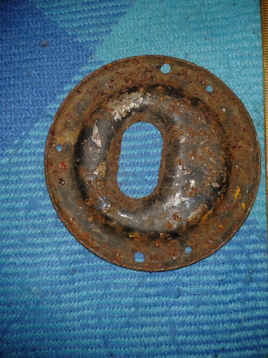

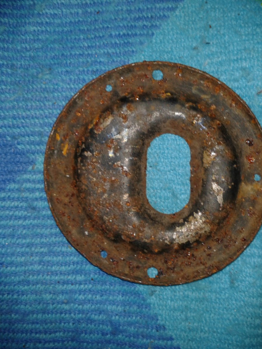

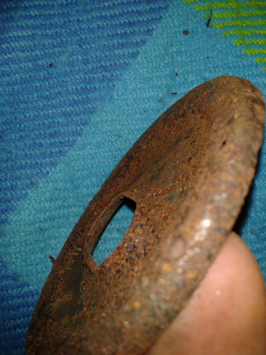

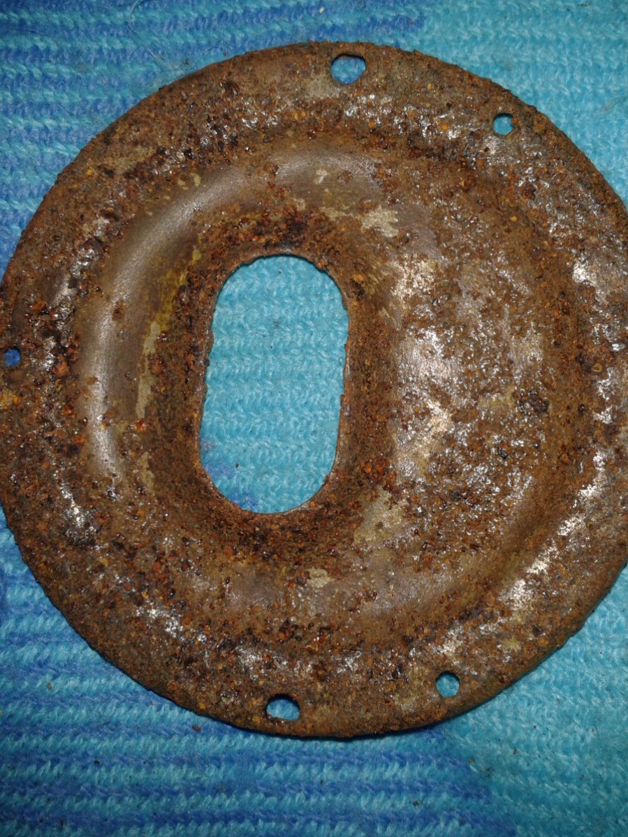

    Добрый вечер, прошу помощи в определении вот такой крышки сигнала. Интересует с какой техники. Есть остатки черной краски. Диаметр 8 см. Заранее благодарен.

    Схоже більше на частину приборуз панелі ГАЗ-АА, наприклад вказівника рівня палива.

    До приборів ГАЗ-АА відношення не має

    Это не сигнал 100%. Какой то прибор -к примеру Амперметр.

    Ця деталь дуже нагадує спідометр ГАЗ-АА, але нема віконця під одометр:

    Я такую штуку поднимал в Киевском котле 1941. на месте разбитой техники РККА

    Очень напоминает

    Скорее всего оно и есть, теперь осталось разобраться с какого бака? На какую технику?

    Крышка вольтметра- щитка электроприборов водителя танка Т-34

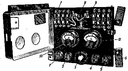

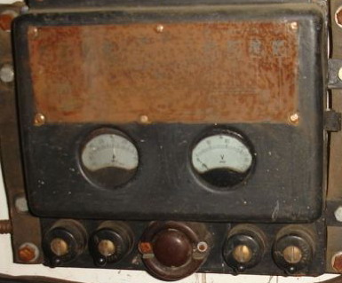

    Т-34, задняя крышка амперметра 10 или вольтметра 11, они одинаковые, что то у меня есть марку посмотрю позже.
