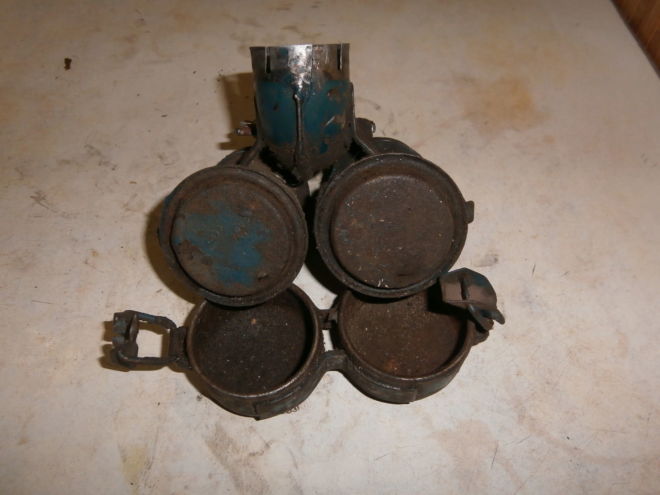

    Доброго времени суток попалась вот такая запчасть думаю что с немецкого мотоцикла окраска песочная . Подскажите пожалуйста с чего будет. Заранее благодарен за ответы.

    крышка воздушного фильтра ДКВ.ИЖЗ50

    может и иж49 , и как вариант иж56 - мне видется краска ярко синяя ...(а под нею возмжно был серый грунт)

    мне видится крышка иж56. все выше перечисленные не такие. в других чашки расположены шире одна от другой.

  7. Виталий70
    Виталий70 Feldwebel
    559
    да они все подобные
    саша ф та gall 83 подобається це.
  8. саша ф
    саша ф Stabsfeldwebel
    33
    68
    1.259
    как подобные?!
    как по мне так даже визуально видно, что в иж 56 кроме того, что стаканы сдвинуты друг к другу так они еще и ниже чем иж 49 и дкв.

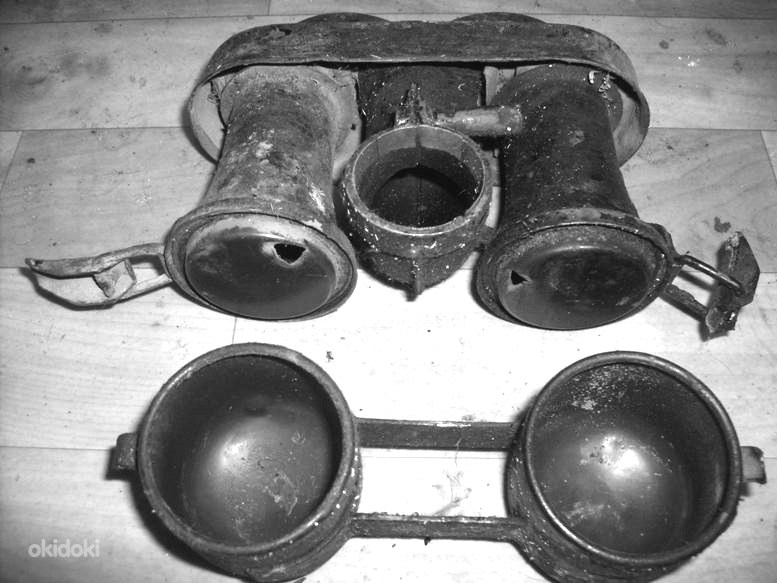

    фот фото фильтров. синий фильтр иж56. как по мне так фильтр совсем другой чем иж49 и дкв.

    Поддоны для масла фильтра ИЖ-56
