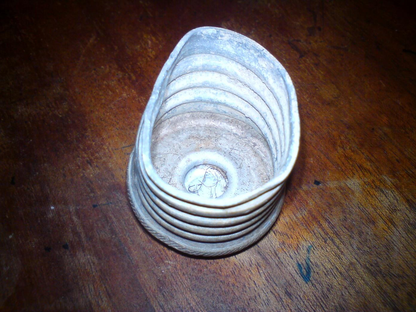

    Камрады, подскажите пожалуйста новичку.
    Нашел в битом блине нашу флягу без крышки, которую через неделю нашел метрах в 15. Оч хотелось бы узнать, как выровнять крышечку.
    Понимаю что возможно глупая затея, но для меня это первая фляга, причем израненая, но целая, не течет=) ! И по этому хотелось бы восстановить ее.
    Подскажите советами. Все таки как ни как солдатики и поныне как то выкручиваются, когда у них проблемы с казеным имуществом. Смекалка думаю давно родила на свет пару тройку безотказных идей=)

    налить воды в крышечку и поставить в морозилку

    И она раздуется, но круглую форму не примет..:D
    Я шариком выпрямлял.

    Копград
    Как именно, по подробнее пожалуйста=)

    Москаль клятий...
    Надо шарик подходячщего диаметра примерно 27мм. (главное чтоб не больше) или на крайний случай цилиндр деревянный с конусом такого же диаметра.. Ну и молоточком аккуратно Потом на флягу накручивай.
    А вообще в твоем случае можно и пассатижами аккуратно.. Не сильно то и мятая..

    Попробуйте взять деревянный брусочек, размером приближённым к диаметру горлышка фляги, и чтоб в пробку вставлялся, круглый в мятую пробку не войдёт, поэтому берём прямоугольный, втавляем и вращаем, ничего не ломается, выправляется легко.

    А резьбу после "подтянеш"мягкой проволокой,только не больше двух "витков"за раз,а то помнёш.

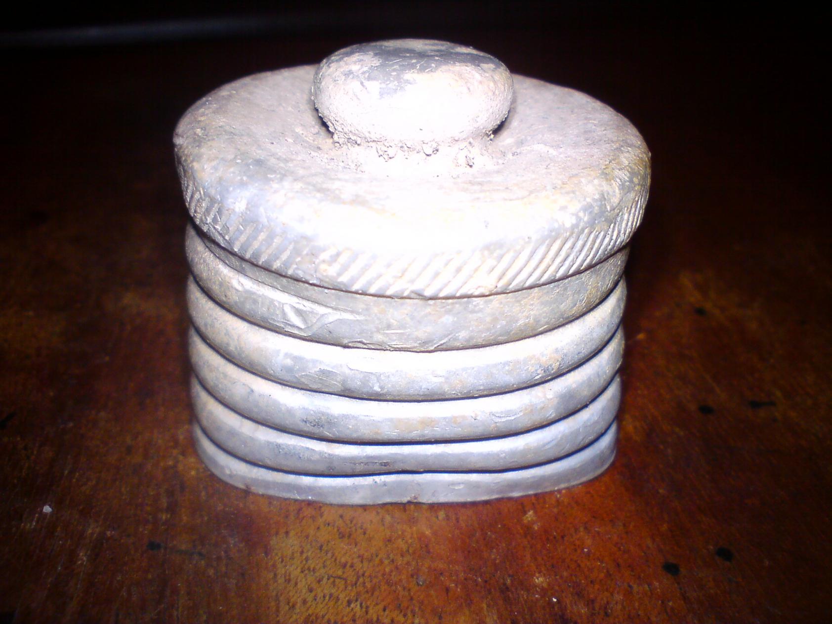

    Только что помыл, перед реставрацией и вылезли инициалы бойца!
    Надо же... почти пол года и знать о них не знал=)
