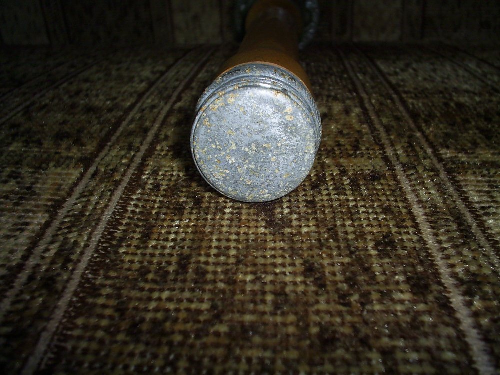

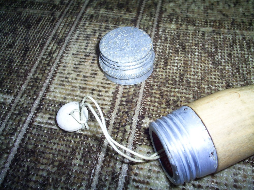

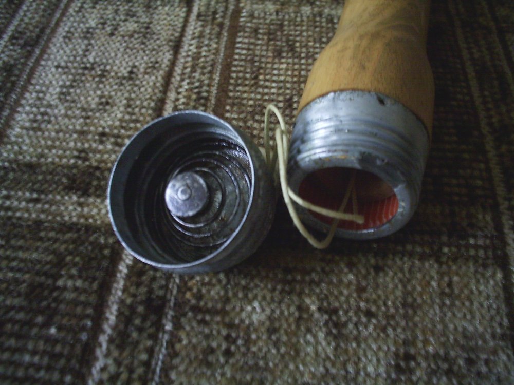

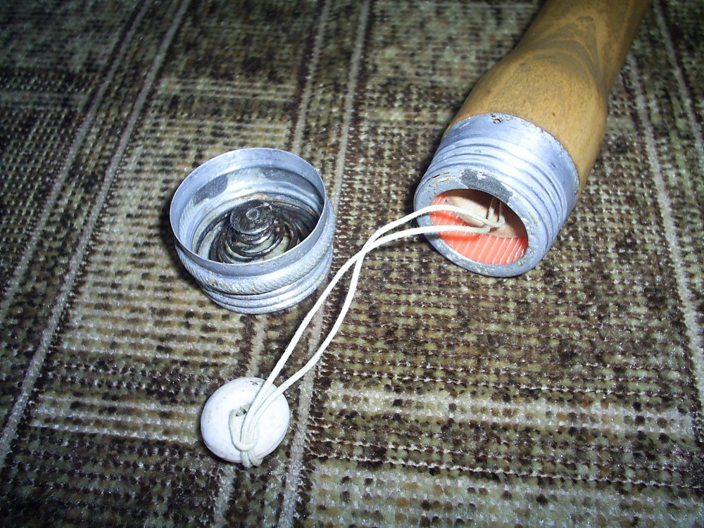

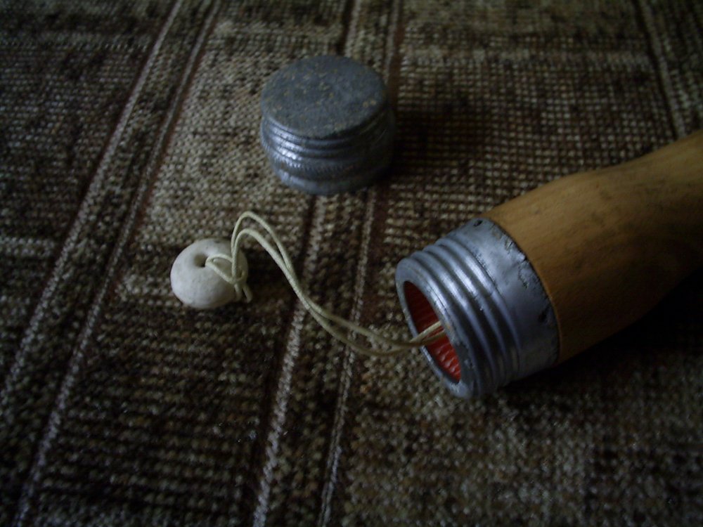

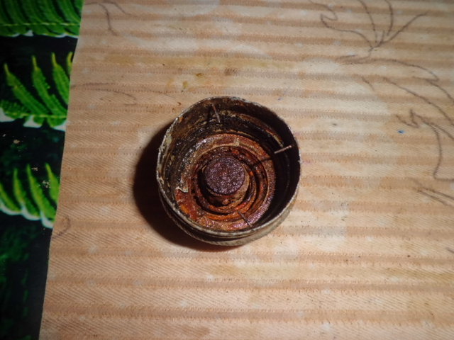

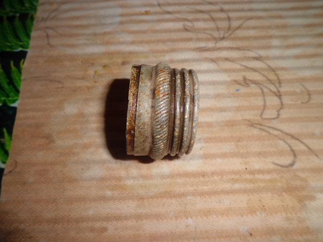

    Приобрёл недавно комплект на М-24 (резьба+крышка),теперь нужен совет как это всё раскрутить.
    WD-40 пока не помогает.

    Попробуйте в соляре подержать, но придется долго держать. Быстрее можно в лимонке, только не долго и пробовать раскручивать.

    По началу бросить в керосин на несколько дней , лучше в закрытую тару и возить с собой чтобы тряска выполаскивала грязь , вытащить гвоздики потом промыть в бензине , вычистить ржавчину металлической кисточкой изнутри , изнутри вставить мягкую стальную проволоку в витки резьбы , вложить полиэтиленовую плёнку без дырок залить эпоксидной смолой и ставить палку близкую по диаметру , следить чтобы смола не затекла между крышкой и резьбой , после застывания получится жёсткая оправка и не помнутся тонкостенные детали , впрыснуть WD 40 , постукивая палочкой по резьбе крышки периодически крутить , после раскручивания резьбу почистить металлической щёткой ,оправка не даст смяться , после подержать на огне или сильно нагреть , смола размягчится или сгорит и оправка снимется , так же сделать оправку для крышки , вставить в углубление в деревяшке и залить смолой или забинтовать с бинтом со смолой , жёсткие оправки не дадут смяться , удалить эпоксидку так же нагревом .

    Спасибо всем ответившим! Всё раскрутил и после лёгкой реставрации установил на макет.

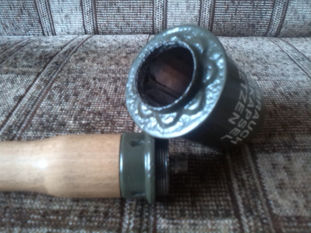

    Фото не очень, но что смог!

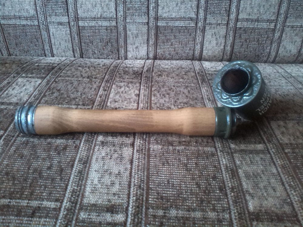

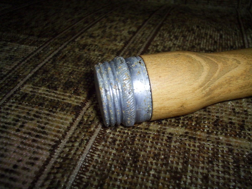

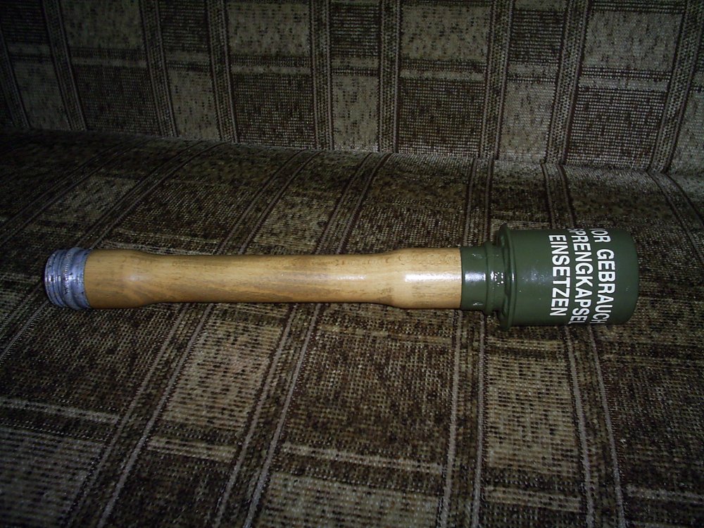

    IMG_20140803_131136.jpg IMG_20140803_131146.jpg S3020496.JPG S3020497.JPG S3020498.JPG S3020499.JPG S3020500.JPG S3020501.JPG S3020504.JPG

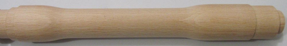

    Под резьбу вставил трубку(по фото видно),так как ручка мне попалась какая -то неправильная! Отверстия на крышке замазал эпоксидкой(тёмно-серые пятна).

    Ромашку можно было бы еще подшпатлевать, много каверн видно, надпись тоже великовата, а так в принципе ничего. Ручки рекомендую производства mushichok, трафареты Александра Лемешко.

    Трафареты от Александра Лемешко и есть.
    Если хотите увидеть исходник этой гранаты,то он на фото справа!

    Трафарет наверное старый, новый теперь правильного размера. Моя немного лучше, но с ромашкой я не поленился и довел до ума. А чем и как чистили крышку и резьбу после того как раскрутили?

    Мелкой нождачкой и щёточкой с мягким металлическим ворсом( У нас в АТБ продают набор таких щёток,хорошая вещь для чистки нежных деталей.
    Три штуки с разной жосткостью ворса.)
    А гранате уже больше двух лет.

    Ось моя. Брав у mushichok. Рекомендую майстра.

    Дерево бук. Майстер ще й клеймо поставив. Оригіналів з груши не було.
