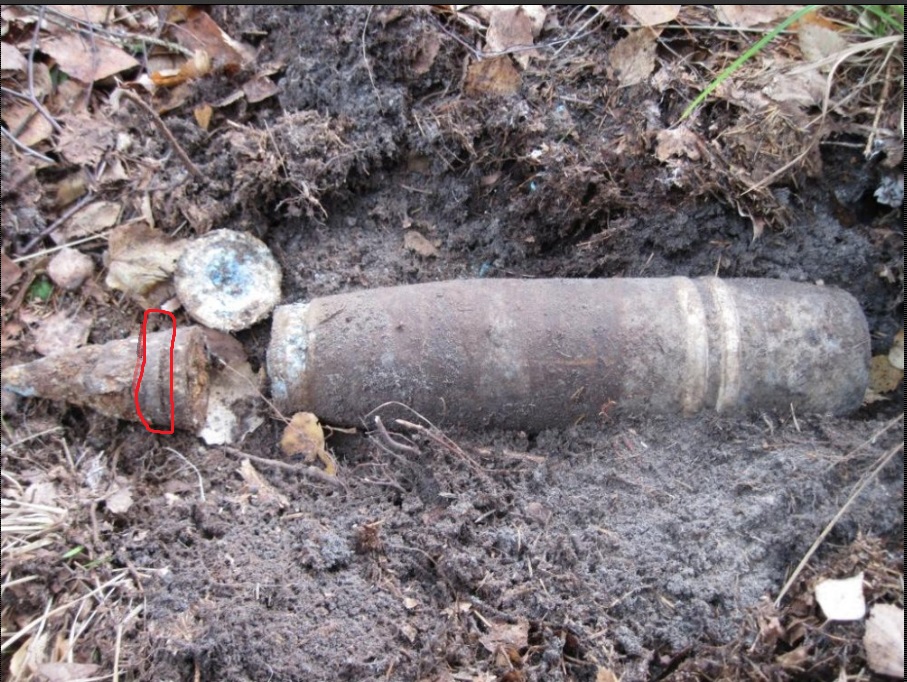

  1. smolenskiy

    И стальной я там тоже не видел.Сразу люминь.

  3. BullDozzeR
    BullDozzeR Schütze
    31
    Южные рубежи России
    Фугас то фугас! Я их за лето 2 десятка перекавырял. Самый частый у нас Воп зенитка-отказняк.

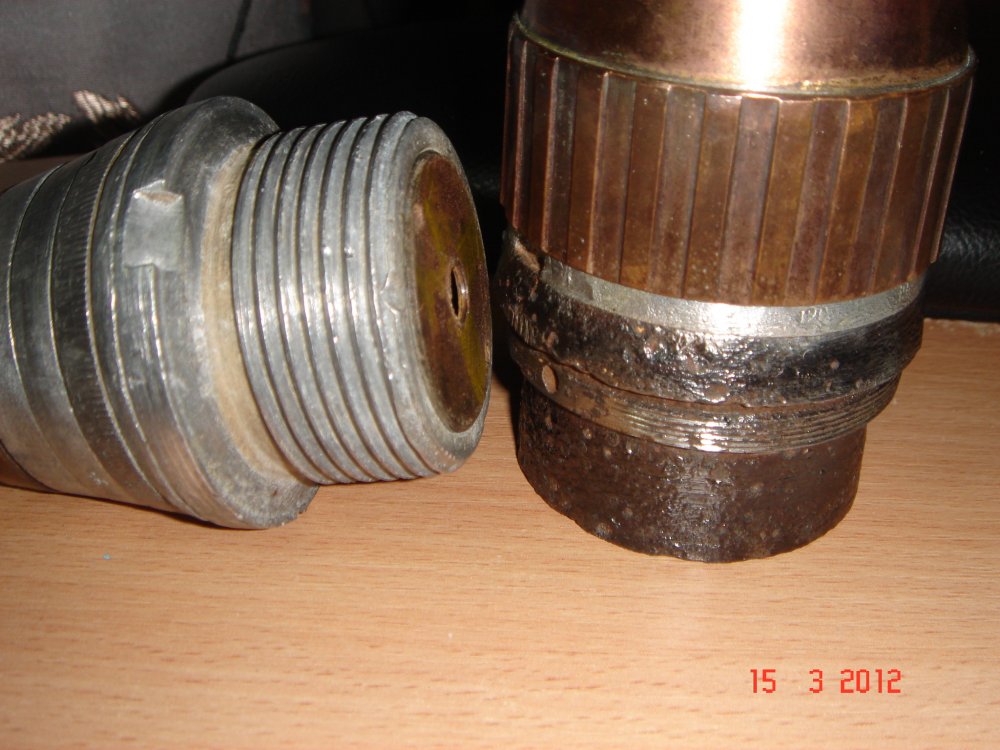

    А это что?

  5. Aleks78
    Aleks78 Feldwebel
    45
    78
    1.122
    Полтава,Украина
    А можно фото вашей головы с о стороны ,,попки,, ???уж больно терзают смутные сомнения.У вас на фото скорее всего дист трубка Т-6.Переходник для Т-5 вот такой

  6. Grunbau
    Grunbau Stabsgefreiter
    797
    Россия
    На фото немец 8,8см ,ОФ с головой ZtZ-60. Пропорции у 76мм немного другие.На изломе головки смотри шестеренки.кольцо обведенное красным,стальное.На Т-5 железа нет.

    Чето я не вижу шестеренок,зато хороше вижу пороховую дорожку на лимбе который в сторонке

    Если кольцо стальное,то это не Т-5. Наш 76мм ,с стержневой шрапнелью и Т-6,немного короче чем на фото.
    Завтра могу принести,есть в наличии.
  9. A10A
    A10A General-leutnant
    23.347
    Київ, Україна
    Так сгнивает Т-6, а у ZtZ-60 всегда механизм остается на корпусе.
    обман зрения - низа корпуса не видно, т.к. он в земле - кажется длиннее
    скорее всего таки руссише стержневая шрапнель.

  10. BullDozzeR
    BullDozzeR Schütze
    31
    Южные рубежи России
    Пожайлуста не пишите чего не знаете! Т-5 без переходника вкручивается прямо в корпус.
    ПыСы ещё раз повторяю на фото ФУГАС с Т-5!

  11. smolenskiy
    smolenskiy Stabsfeldwebel
    1.365
    Смоленск
    Комрады! Простите,что ввёл в заблуждение.Сегодня вооружившись весами и штангелем съездил тудым.Во первых калибр 85 мм.Общий вес,включая ржавчину 9кг 300гр.Латунный поясок на трубке действительно присуствует.А вот переходника я никакого не нашёл.Ну как то так.
  12. Aleks78
    Aleks78 Feldwebel
    45
    78
    1.122
    Полтава,Украина
    Ой!Очепятался!Хотел написать Т-3.Значит это 85мм осколочно-дистанционная граната как у меня на фото.Тогда уж точно без вариантов Т-5
