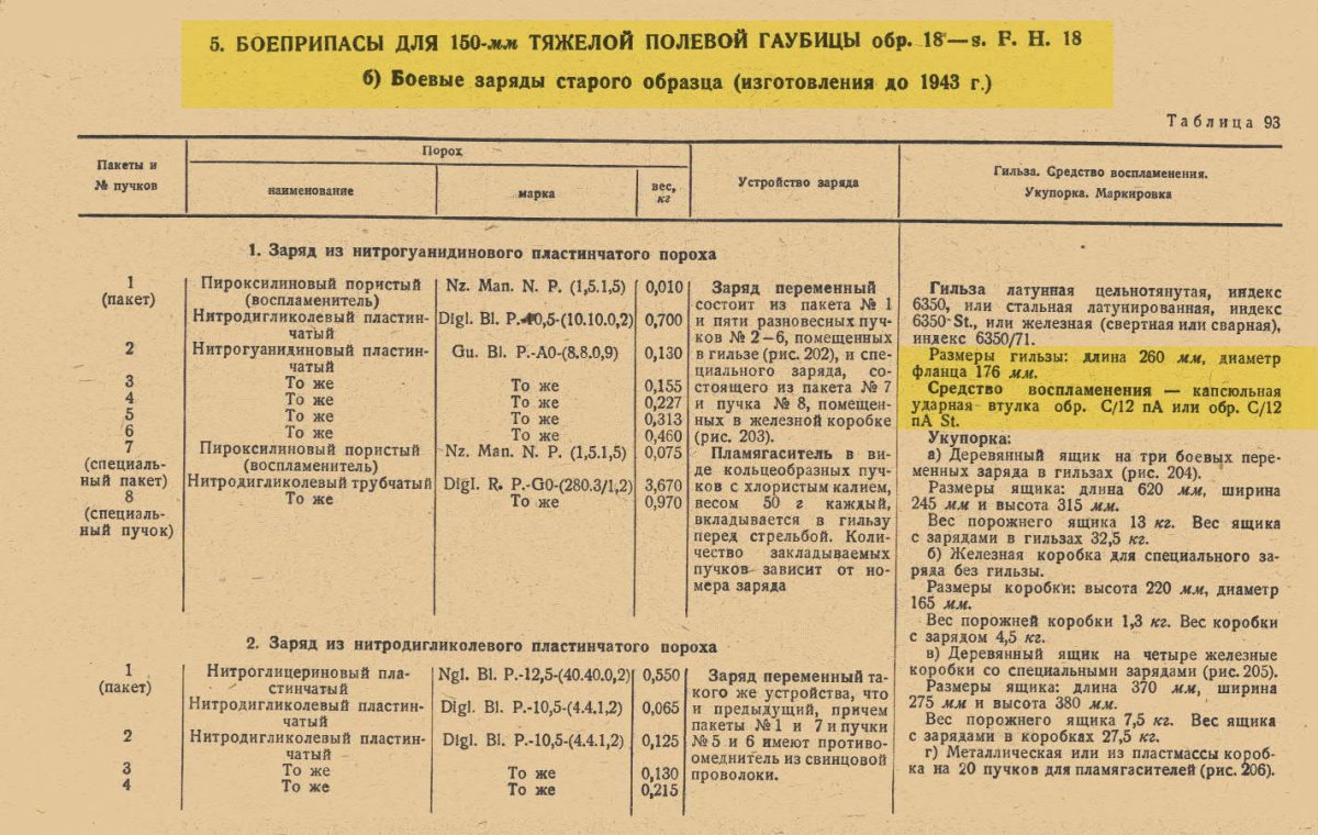

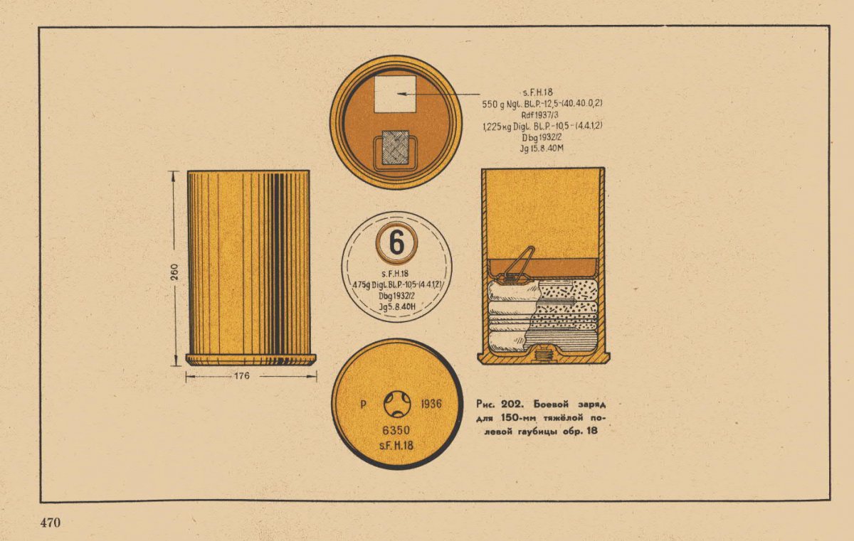

    Для того что бы "угадать" гильзу надо всего чуть-чуть. Знать диаметр капсульной ударной втулки С/12 nA (либо С/12 nA St) - надпись то читается на фото. Зная (!), что диаметр оной - 33 мм. Можно достаточно точно высчитать диаметр донца гильзы.Получается в пределах 18 см. СЛЕДОВАТЕЛЬНО - о 21 см речь уже не идет. Смотрим справочник БАБГА и видим боеприпасы в калибре 150-мм. А посмотрев там же гильзы к ним, находим следующее (учитывая что на гильзе стоит 1937 год)....
    P/S Ну как-то так....
