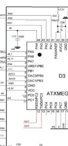

    Забув уточнити, кондерів не було в блоці взагалі, ні в розрив Тх+ ні на тумблері, тому уявлення не маю як мусило б бути. Мабуть використовувався як одночастотник , а кондер був в датчику чи хз. Частоти забиті в пам'ять 15,8-8,3-4кГц. Меню чи то обрізане без доступа в половину налаштувань, лише основні, чи то глюк прошивки і половина злетіла. Як не нажимав кнопки по комбінаціям, толку нуль

    У електроніці пін Rx (від англ. Receive) — це вхідний контакт, призначений для отримання даних від іншого пристрою. Відповідно Tx (Transmit) - джерело таких даних.

    Дякую що відгукнулись). Ну не важко здогадатись що один контакт прийомний, інший передаючий по аналогії з обмотками датчика. Проблема в іншому, я не електронщик, і не вдупляюсь як реалізовані 3 частоти в кротові. Якщо в масці все ясно, догружаються послідовно конденсатори, збільшується ємність, частота від цього падає, то в кротові сам чорт ногу зломає, не те що пересічний юзер, що куди підключається чому і як працювати мало б, і чому заглючене і недоступна половина меню.
    Є три кондера, і є Тх+, туди кондер в розрив можна впаяти, тут як би ясно. Потім є трьохпозиційний тумблер і до нього під'єднані два провода управління по краям і один земляний по середині. І тут ступор, бо як воно мало б працювати хз.. Це вже просто з цікавості, бо блок на звалище, простіше купити інший, якщо вже дуже крота захотілось спробувати, ніж продовжувати витрачати час на цей заглючений. Це вже моя перепайка, на Тх кондера не було, плата скоро розсиплеться бо розкидав хз скільки разів, мив , чухав, пропаював, перепаював... Як було ДО мого колупання , не показую, можливо в темі присутні люди з слабкою психікою чи вагітні), просто дупа якась, це якшо культурно..
    Все так і було підпаяно, я просто трішки привів в більш нормальний вид. Пістони от тільки повиривав на шлейфі коли психнув його перепаював старався пошвидше бо електрику по пів години давали, тут вже мій косяк, хоча й до того не всі цілі були.
    IMG_20260209_160022.jpg Отак приблизно був розпаянийтумблер без кондерів. Три частоти забиті в блоці.

    Погрався трохи, попаяв: " йшов до успіху, не фартануло..")). Надії на блок вже нема, але зашишилась цікавість. Пробував вирахувати кондери під забиті частоти по формулі, вийшло щось типу 96нф -350 і 1,5мкф. Не допомогло..

    Це мій блок) Колишній. Я його робив. В автора взяв плату з великим екраном (він з таким єдиний).Звук іде з батарей, так він підсилений. Ще щось міняв в унч щоб звук був чистіший. Живлення передавача стабілізоване окремою кренкою.
    Але перемикач 3 частот вже помінений, там стояв з двома групами контактів. Одна група перемикала конденсатори в ланцюгу ТХ, інша - давала команди на перемикання частот процу. Блок був один раз на копі. Для перевірки. Працював стабільно, але висот не показав. Маю кучу інших приладів.
    Продав я його на ВІО років 7-8 тому. Там же була для нього катушка окремим лотов. Катушка мого виробництва, робив для Вайтса. Вона продалась окремо від блока. По памяті : ТХ - 30-32 витка 0,48, РХ - 180 витків 0,18мм.
    Що ще цікавить?
    По прошивці не памятаю, як зайти в інженерне меню теж. Але воно там є.

    Та нехай цей блок спочиває з миром)), нема сенсу вже його мучити, там прошивка заглючена та стрьомна, а при такому розкладі "залізо" колупати нема сенсу, та розбиратись шо там та куди мало бути впаяно. Дешевше купити новішу версію крота, періодично проскакують недорого. Поки що лібідо пропало.
    Можливо корпус використаю під якийсь проект, внутрянку заміню. Треба подивитись чи кардиналівська плата влізе.

    А хто заважає прошити цей блок на новішу прошивку й не обов'язково Крот-3, можна Крот-2, по залізу вони сумісні.

    Дякую, сам не допер шо так можна. Якою голкою шити, звичайною чи "циганською"?
    Там і без прошивки є питання ще й по 34119 і по 663й, я навіть 34119 поміняв місцями, думав шось дасть.. Можливо були підпалені і працюють не штатно , вимивав з плати багато чого, пропаяв тупо все підряд.., блок гуде як трансформатор, такий і прийшов, навіть якщо не глюче. Бажано замінити для певності. Якшо замовляти, міняти, шити, то начорта він треба? Який я блок отримаю? Древній з ранньою розводкою плати , колупаний та не відомо як потім працюючий? Так він і "в молодості" зі слів збірника був не фонтан. Ну блін.. Не з моєю укрпоштою страждати такою фігнею, довго, марудно, і фінансово не виправдано скоріш за все. Тут он блін навіть кондери не взнаєш як треба навішувати, пів року питаю і тиша, а мені за якусь перепрошивку розповідаєте.. Маю інші мд.
