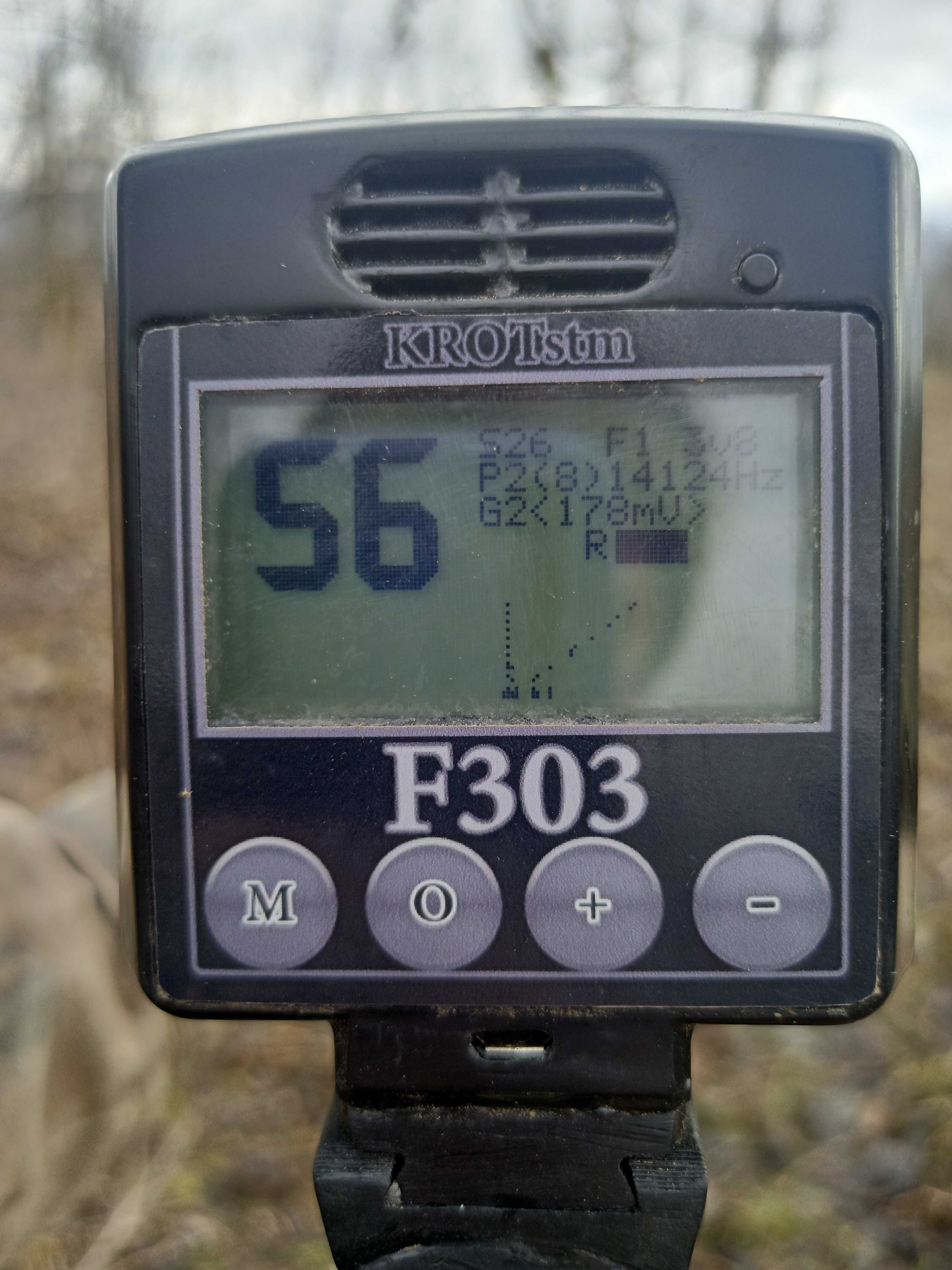

    Привіт хлопці. Зима, природня цікавість і всяке таке не дає спокою)). Фото такої якості нечітке без підсвітки, (не моє), IMG_20260104_155550.jpg трохи погрався редактором, щоб читалось, то проглядається. V.20
    Була така прошивка на Крот2-3хм ? На сайті 02 і 12 бачу, а от 20 ні, чи то сліпий, чи то неуважний.
  10. ARSENAL.UA
    ARSENAL.UA Stabsgefreiter
    255
    УКРАИНА,ВИННИЦА
    Не всі прошивки публікувались на сайті. Були експериментальні, платні, для тестерів...

    Це на Вашому блоці стоїть , шо на три частоти .
    ARSENAL.UA подобається це.
