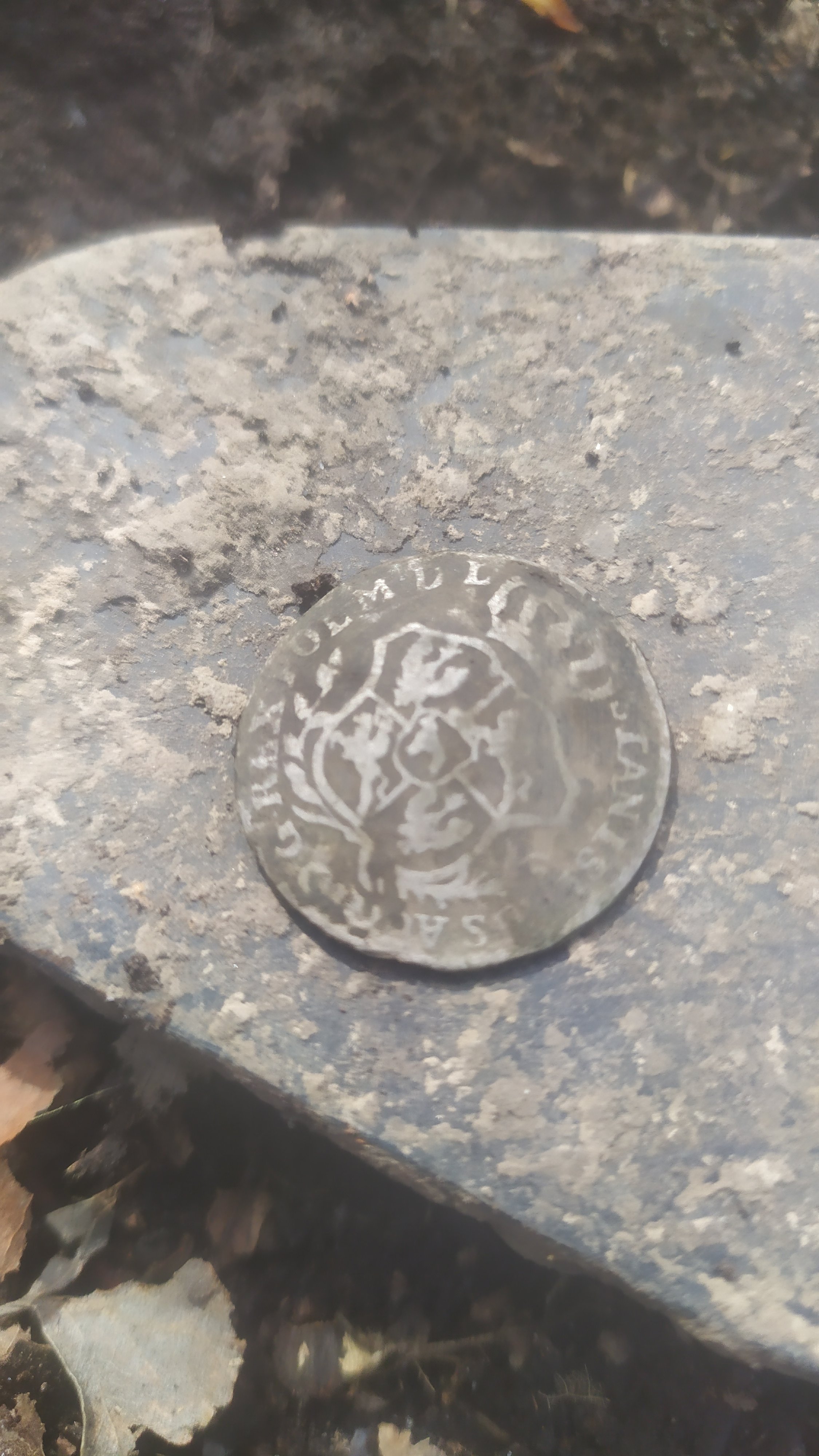

    Підніму тему Крота). Багато в цій тему написано та переписано, я особисто хочу зупинитися на налаштуваннях, пишуть те не так, а те сяк, баланс пішов десь-кудись, якийсь там параметр поплив, і т.д.... Наприкінці 2023 року ми з сином у автора взяли собі два Крота СТМ Ф3, згодом мій прилад поступово перекочував до камрада(але я вже чекаю на інший), а син навперемінки ходить Д1 та з Кротом. І що скажу, стосовно налаштувань з тих пір як придбали, жодного разу туди не лізли, тільки вкл./викл., ось так +- два роки.
    І ось доречі, на днях син таку красу підняв Кротом.
    cer, охотник пчел та krei130 подобається це.
