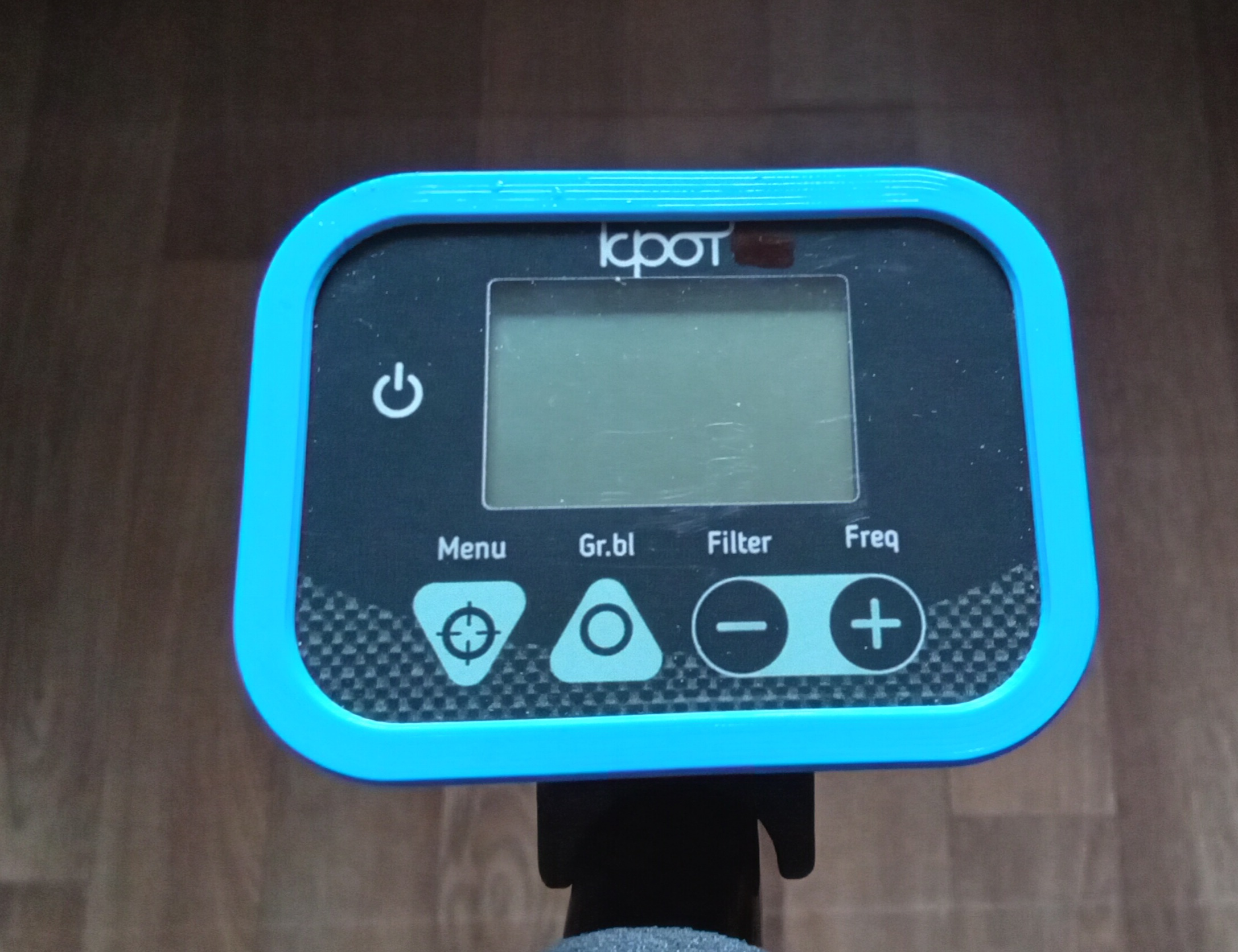

    Якось так , вмію зібрати і налаштувати КРОТА.

  5. fedya_valki
    fedya_valki Leutnant
    2.909
    Валки, Харьковская обл.
    Соловей, гарна чуйка получилася в тебе!:smile_12: На грунтi не перевiряв?
    Який корпус? Плату та дисплей з контроллером в Андрiя брав?

    Андрій тільки ключами на тести ділиться і сваримося через день :D.Не хоче слухати мене,у него навязчива "бездротовість".Я йому неможу пояснити що дротова Монтікора,Спектра 3 дує всі бездротові разом взяті.Прошивку і сервісні налаштування потрібно правити,він замість правки баб водитьпо кабаках.Контролєри є на Космодромі не дорого С8 треба брати.Є нюанси при прошивці,кілька раз потрібно в демо перешити,на цій платі в мене ключ пристрою помінявся.Да і можеш купити в него набор.Я один набор купляв у него,плата дісплей і корпус.Завтра покажу зібране,ТЕСТ БУДЕ.:D

    Набор, куплений в нього дуже вiдрiзняеться вiд цього твого? Ну що на видео?

    АДшка і Контролєр якраз 300 грн +.Різниці немає,пенції добавили купив два контролєри ,на цій платі був битий СВ.Там по живленю модернізація є ,два польовики запаяв,МД не спав а дрімав.По схемі номінали поміняв,там пацани симуляторами бавляться понамальовували всякої дурні.І ПЗ є дурня АТАКА 0 ,Фільтра по 6 нафіг непотрібні.Робоче меню з непотрібними налаштуваннями.Зроблю огляд НЕПОТРІБУ :D

    Контролєр битий попався F303CB ключ не хавав.Я його в смітя.С8 запаяв автобаланс появився.Там на форумі розказав про модернізації.Тупі не розуміють :D
