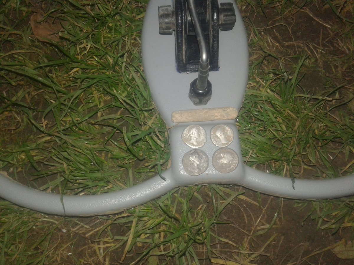

    Здравствуйте! У меня вопрос к Андрею, или к грамотным камрадам. Прибор Андрея комерческая прошивка Гейн 5D-U.Катушка Нел от Фишер 13 кГц.При разбалансе котушки более 600 процессор сам просит сбить разницу..Сейчас не жарко.Катушка не нагревается.Через час работы разбаланс становиться 520-560 ходить невозможно ( специальной функции в меню нет). Прибор включаю и выключаю процессор не запрашивает сбить, так как разбаланс не доходит до 600. Жду грамотных решений. Спасибо.

    взять ма-а-аленький кусочек феррита (или шайбочку) и досвести до 100-150.
    подозреваю што даже охлаждается-отсюда и розбаланс.
    а перепрошить не?

    Уважаемый земляк взять ма-а-аленький кусочек феррита (или шайбочку) и досвести до 100-150. я тут пас. У меня основной прибор заводской этот беру когда приезжает сын. Он тоже любит походить. Или обьясните внятно или подожду когда на связь выйдет автор прибора

    ответил в лс.

    посмотрите в ютьюбе на канале автора как досводить в такой ситуаци.
