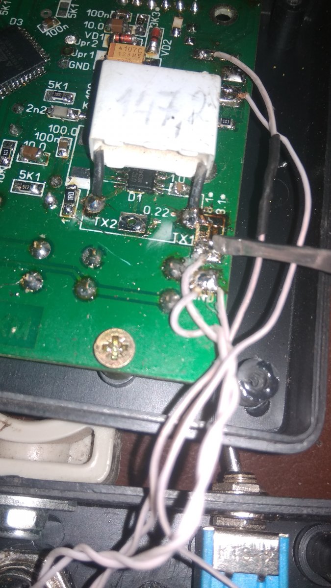

    а скажите друг какую отвественность должен нести автор по отношению к купленному Вами шлаку с десятых рук, без понятия кто там что паял и что рукоблудил? Вы оплатили прибор продавцу и автор здесь при каких интересах? Если блок спаян криво, детали подобраны не в соотвествии со схемой и назван авторским, продавцом, то что автор должен Вам весь блок перепаять или возместить ущерб? Сделал что мог и где нашел косяки а далее кто знает что Вы именно там сами делали, как пользовали и т.д. Обосрать всяк мастак но здесь пахнет не тем что нужно, я в руках держал авторский прибор, он идеален, там проблем нет и тем более
    а где гарантия что Вы манипулировали так как руководил автор? у Вас есть в электронике полное понимание, может Вы жалом 100 ваттного паяльника влезли паять смд детали. Короче Ваш пост не только безграмотен но и пуст как ведро и Ваша голова уж так как есть говорю.

    Андрей попросил перепать провод по фото блока IMG-d7f7d3271a4eb7c9102416ddac6046d5-V.jpg после етого прибор. Бил еще раз у нево в ремонте!!!

    Это кака я то ...опа))) обычно, авторские или от хорошего мастера блоки выглядят несколько иначе) меня терзают смутные сомнения

    Даний блок точно не зборка Андрія Остапчука! На фото якість пайки як в першого курсу ПТУ, і то не самого кращого учня.... По правді, навіть Деловерівські блоки Квазарів куди краще зібрані. Ви купили фуфло незрозуміло ким зібране, тому не варто засуджувати автора який дійсно є МАЙСТРОМ, і прибор, який при якісній збірці реально крутий!

    Вот какой плохой автор..
    Вы бы сказали что за Крот был. "Крот2" из старых выпусков, катушка треснутая (в ней и проблема), разбаланс огромный , я его ели-ели отбалансировал большим куском феррита до 300 мВ.. Человек по приходу прибора феррит почему-то оторвал, вот и результат. Человеку сочувствую.. Советую - Впредь не покупать БУ приборы не проверив их тщательно! Можно например договориться с продавцом 2-3 дня тестирования.
