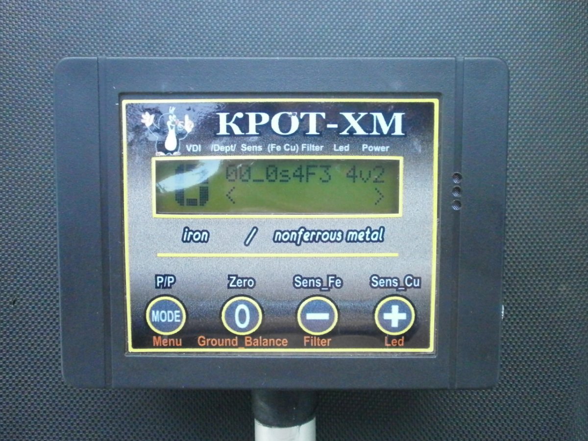

    Комрады подскажите в чём могла быть проблема, на 10 кгц от грунта отстраиваюсь без проблем, на 14 кгц отстроиться не могу. Феррит был отстроен.

    Грунт "сложный" или катушка с завышенной индуктивностью. Как вариант.

    Понятно, и что делать катушку менять?

    Попробуйте на 2-3 фильтр переключить

    Если неподалёку от датчика мелкий чермет или, скажем под датчиком он есть на неозвучиваемой глубине, или грунт засоренный ржавчиной и др. ,,производными" металлов, то будет выбивать EEP... Выставить усиление меньше, чувство поменьше, отстроить БГ, поднять чувство по своему усмотрению.

    купил новую голову своему кроту . что могу сказать . стал намного тише и менее глючней . походил с ним всего два раза . окончательные выводы сделаем позже .

    у меня затих после замены одной маленькой микросхемы (операционного усилителя) на OP184FSZ
    купить можно тут:
    http://www.kosmodrom.com.ua/prodlist.php?name=op184
    или,если в курсе дела-подобрать другой малошумящий аналог.
    кстати,какая у вас прошивка?
