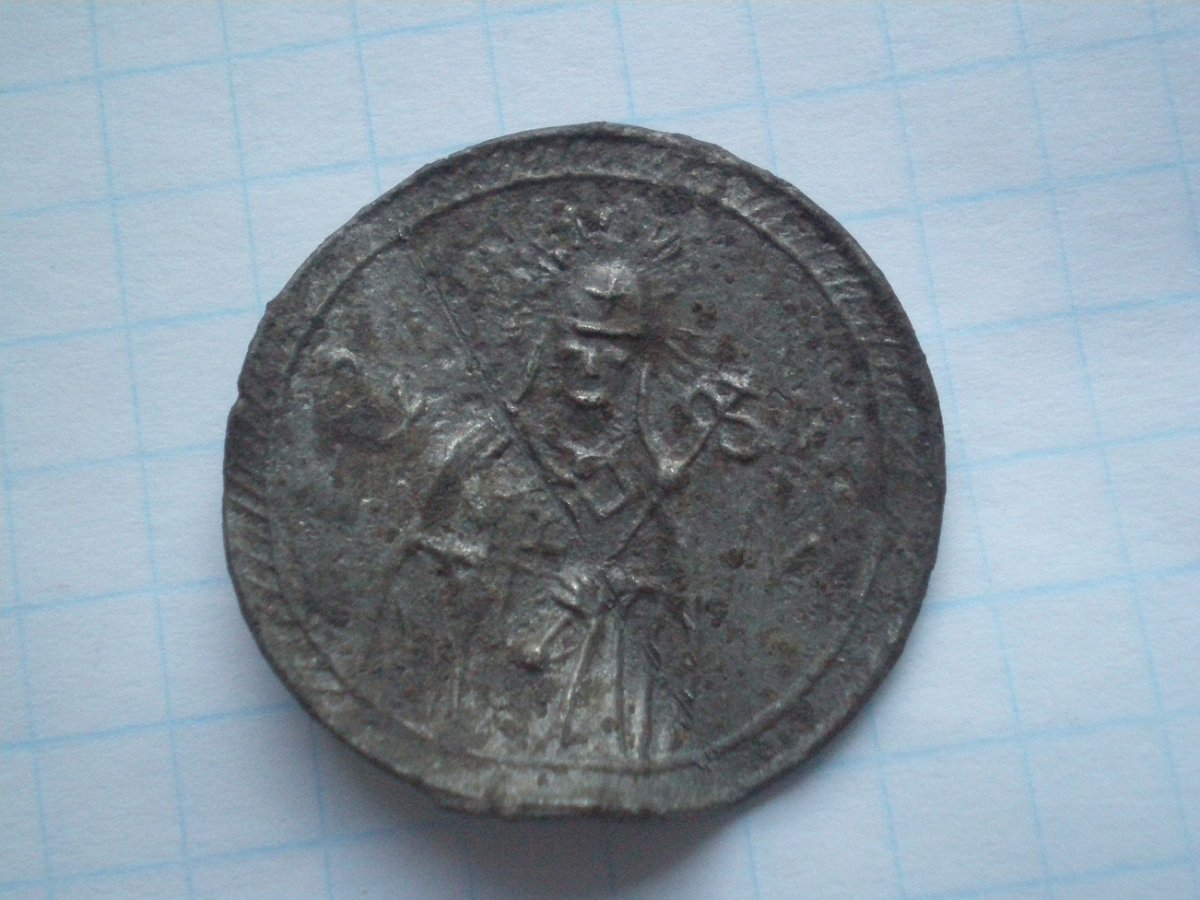

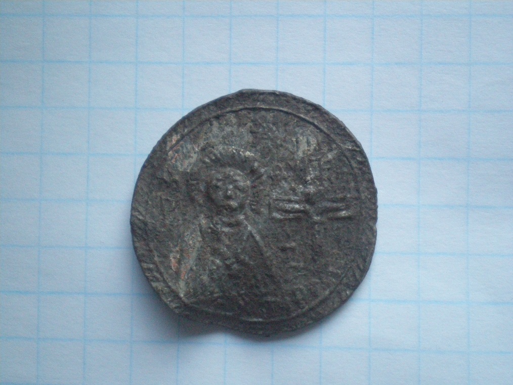

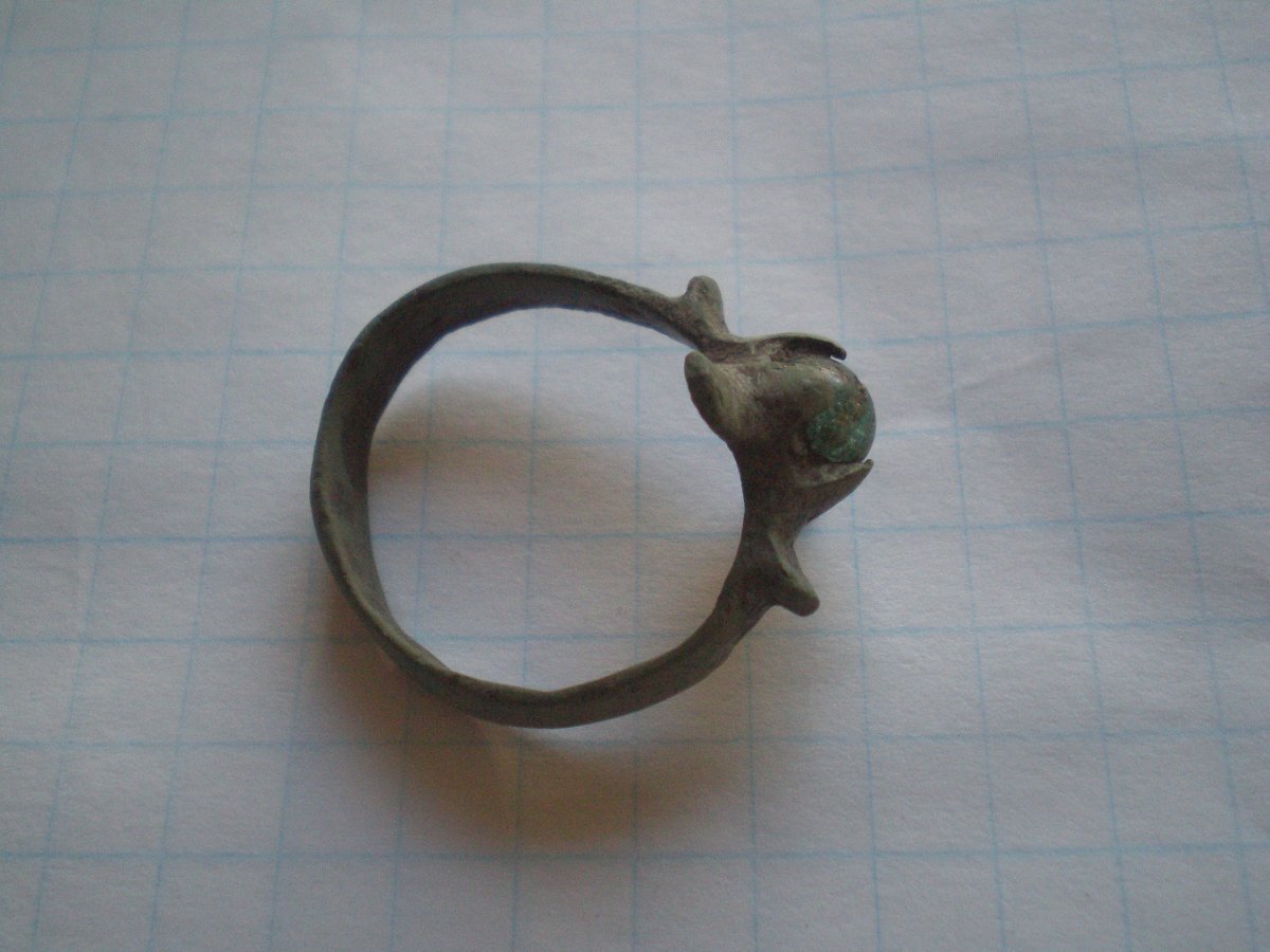

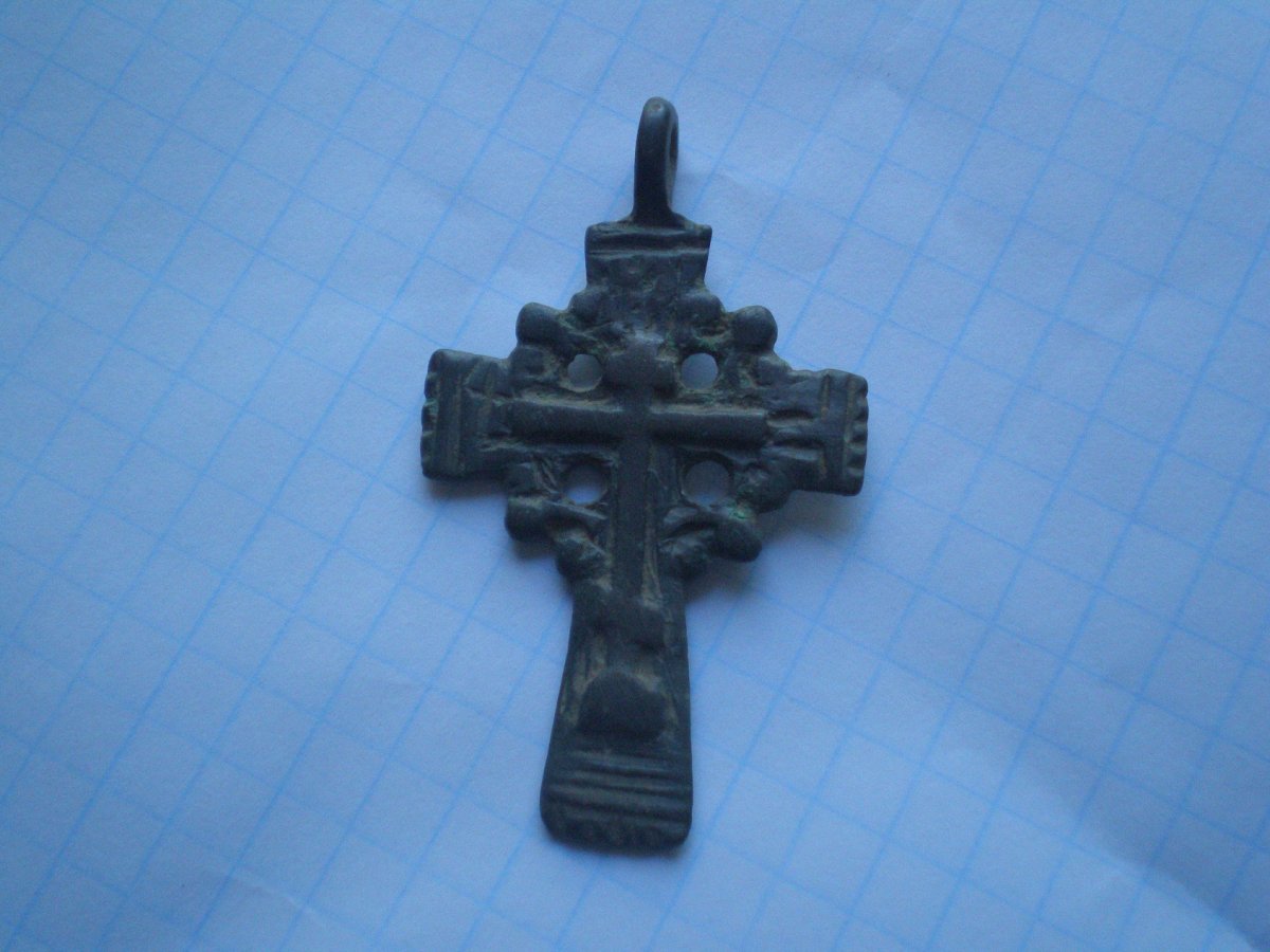

    дабы "освежить" тему:
    находки Кротом между ямок на выбитом "в хлам"участке леса
    InstruCtorS, loptop та Kancer подобається це.
  4. Innocentius
    Innocentius Oberschütze
    45
    недалеко
    Раз такие находки попадаются, то это совсем не "в хлам",а скорее всего над местом пролетели.
    Cladotrix подобається це.
  5. krei130
    krei130 Feldwebel
    633
    Подольская губерния
    да не скажите,реально между ямок,и глубоких!перстенек был почти на штык "американки",церковное "нечто"(кстати,может кто в курсе,што это?,на Виолити лиш сказали што не монета)поглубже-30-35см.

    по стилю , на Византию смахивает.
