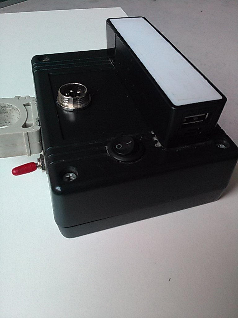

    фото блока дайте,99% што ничего вскрывать не надо(если брали у Андрея)
    вот фото
  18. krei130
    krei130 Feldwebel
    633
    Подольская губерния
    аккуратно ножом или тонкой отверткой снимаете белую пластмассу сверху(она на 4-ех защелках,если што) -под ней искомый акум-вытаскиваете его и меняете на нужный.

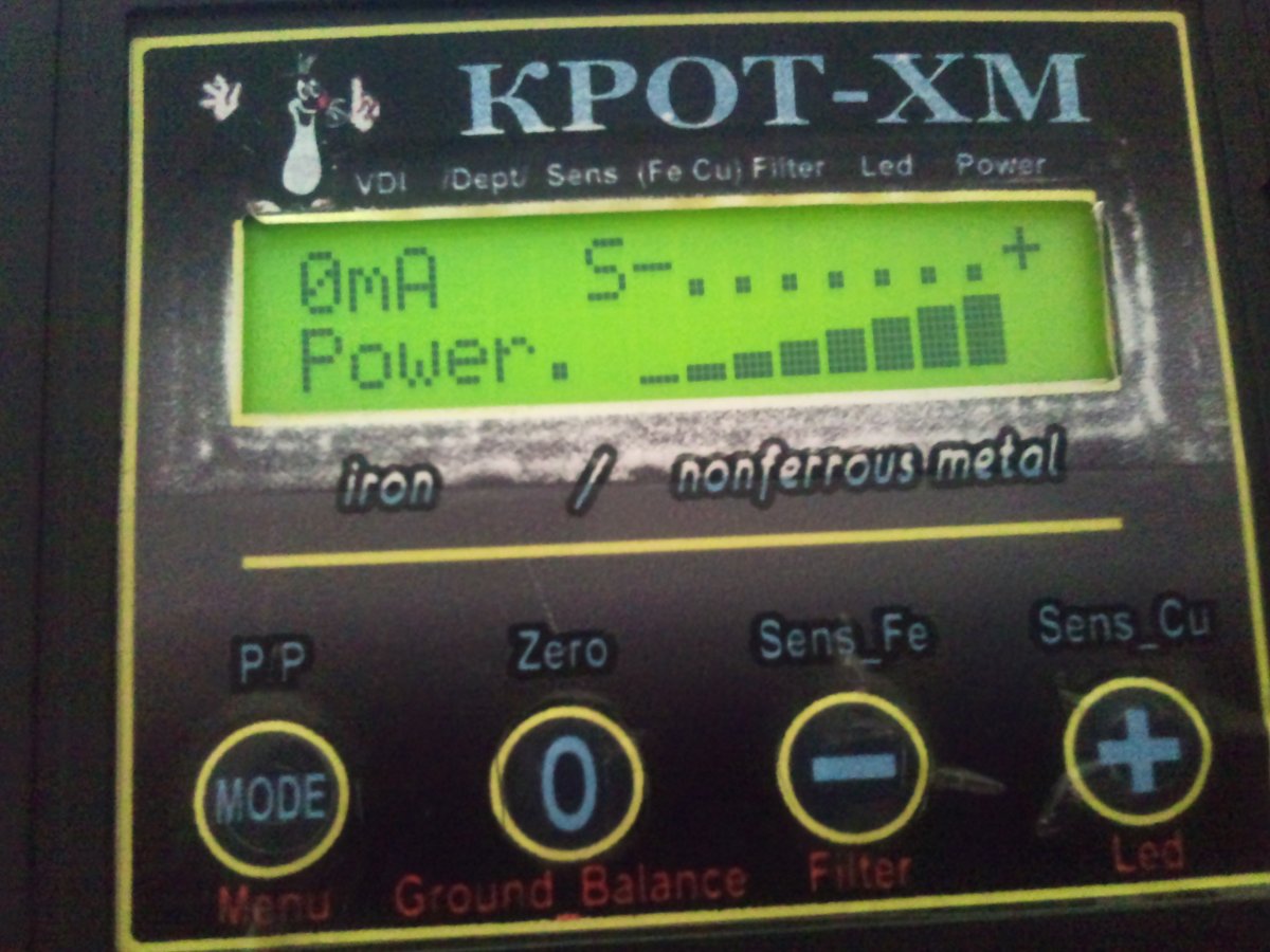

    Забыл написать, вчера при поиске было всё нормально, примерно через час прибор начал балаболить не переставая, перед этим я предварительно записал все свои настройки, начал смотреть по настройкам в чём дело, и заметил такую вещь, до того как прибор начал издавать какофонию звуков, в меню, где функция power стояла буква S-. Когда я посмотрел там уже стояла буква М-,( я нечего не переключал она сама как то изменилась) я её переключил опять на S-, и прибор затих. и я ходил даже пробывал гейн 4 включать, и было достаточно комфортно ходить.
    cer подобається це.
  24. gunslinger888
    gunslinger888 Feldwebel
    403
    Ukraine
    Вот здесь, я не знаю что это))
  25. Ferguson
    Ferguson Gefreiter
    34
    Луцьк
    Потужність накачки, тобто струм датчика там виставляють, потрібно підключити датчик, і як автор рекомендує по максимуму до насичення. Спочатку збавте на мінімум, а тоді добавляйте по одній ступені і слідкуйте за зміною струму в Тх, спочатку він буде змінюватись в великих межах, біля 20-30мА, потім значно менше, по 4-10 мА, коли накачка змеєшується то підсилювач який "накачує" Тх у насиченні, і може спотворювати синусоїду, обрізати її... S - означає накачку синусом (рекомендовано), М - меандром , краще качати синусом.
