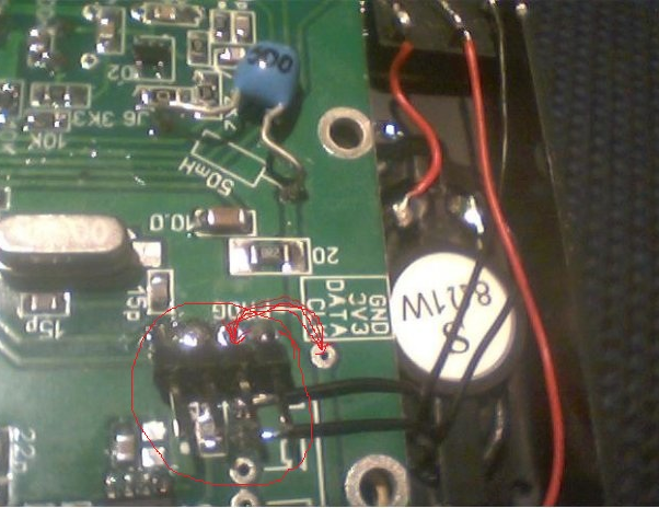

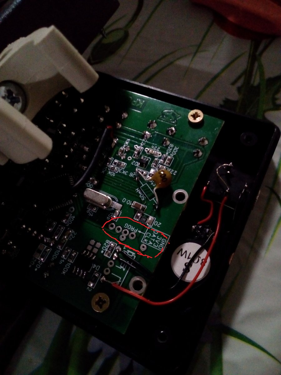

    Да вот чтоб не быть голословным , перед Камрадами , смотрите что получаеться покупаешь прибор , не устраивает прошивка покупаешь прог начинаешь прошивать выдаёт ошибку начинаешь искать косяки ,вроде всё нормально и прошивка в правильном месте и прог контролер определяет а прошить не можешь, берём схему крота и начинаем иследовать плату и вот вылазит отсутствие перемычки на плате плюс от программатора, Снимок.PNG как это обьяснить , покупает прибор Камрад Танк 1919 тоже не устраивает прошивка покупает прог вскрывает блок а там не только отсутствует перемычка а и разьём для подключения прога, это только два примера , и что вы на это скажете.
    Надеюсь отрицать не будете что платы Ваши!
    Я не идейный но за правду , и могу ответить за вас эти приборы куплены через Рейберт и вы решили что здесь люди умеют только ямки рыть, и дружат только с лопатой а не с компом и паяльником. и я думаю после таких косяков не стоит сравнивать крота с Деусом уж сильно мучают сомнения какой был бы скандал если бы Деус не установил перемычки или разьёмы на одну из партий своих приборов,
    tank1919 подобається це.

    Да,было дело. Купил крота,стоял рейтинг с кучей недоработок с какими и ходить то ямы рыть противопоказано мозгу,захотел перепрошить-а перепрошить не вышло. В итоге помогли мне справится с этой проблемой НО крота все равно отдал в массы...
