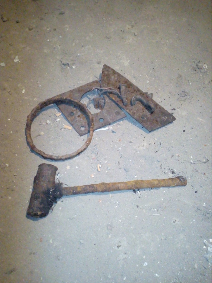

    Сегодня с малым вышли на пару часиков выгулять Крота, в поле грязь сильно не походишь подняли на краю поля пару железок с древне греческого трактора и Скифский молоток, по пути домой дед Хабар подкинул ведро грибов. IMG_20171202_211724[1].jpg
