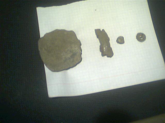

    Доброго времени суток всем Кротоводам. Принимайте в компанию,стал обладателем этого прибора с Катушкой Нел Хантер 10 Кгц. прошивка Рейтинг -4 . Первые впичетления о приборе что касается самого прибора изготовление на высшем уровне плата , корпус , бокс с литием , наклейка всё идеально Мастеру желаю здоровья и успехов в дальнешей модернизации Крота. прибор на первый взгляд кажеться трудноватым и заумным но после пары часов комнатных тестов и прочитаных страниц форума можно смело выходить в поле и набивать руку и осваивать прибор. Сегодня вышел на часок на огород. на свои тестовый полигон , до Крота там были ТГС , Фишер F 75, КЛОН. отстроил грунт, выставил чуйку 6, озвучка на 2 тона, фильтр 1, черный закрыт от 0 до 8 в цветном секторе вырезаны горячие камни S,прибор ведёт себя тихо ложных сработок нет, глубина обнаружения приличная.кто пользуется прошивкой Рейтинг может кто что подскажет какие нюансы , даст дельный совет. Вот что я поднял на хоженом перехоженом огороде, 1 кусок свинца , 2 кусок непнятного металла нето AL или Zn, 3 сплюснутая пуля ,4 маленькая конинка,

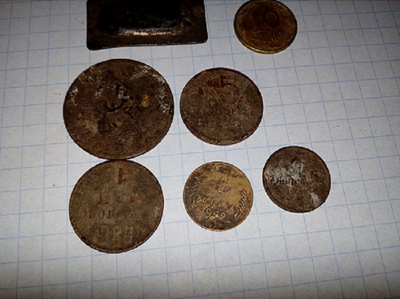

    После незачётных походов с Рейтинг 4 откатился на Фаст с4 и дело пошло всё понятно по звуку есть сомнения глянул на ВДИ вот результат полу часового выхода на колхозный стадион,хоть советы и ходячка но всё же приятно.
