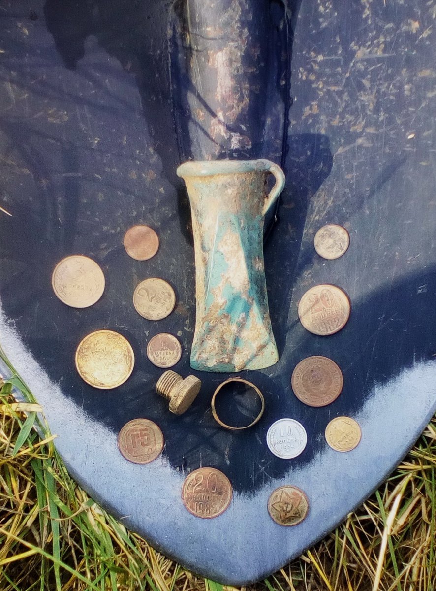

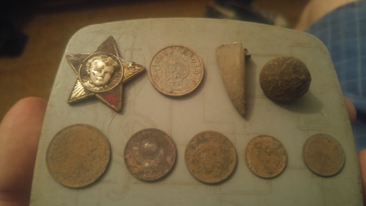

  25. Kancer
    Kancer Gefreiter
    127
    Поділля
    У меня 3-х частотный Крот. По всем тестовым показателям, лучшие результаты на частоте 12 кГц. Поэтому другие частоты (6 и 9) никогда не использую. Если бы сейчас брал Крота, взял бы одночастотного 12-13 кГц. IMG_20170707_163303.jpg IMG_20170707_160937.jpg IMG_20170707_173653.jpg
    Остап Ибрагимович, cer та SEREGA87 подобається це.
