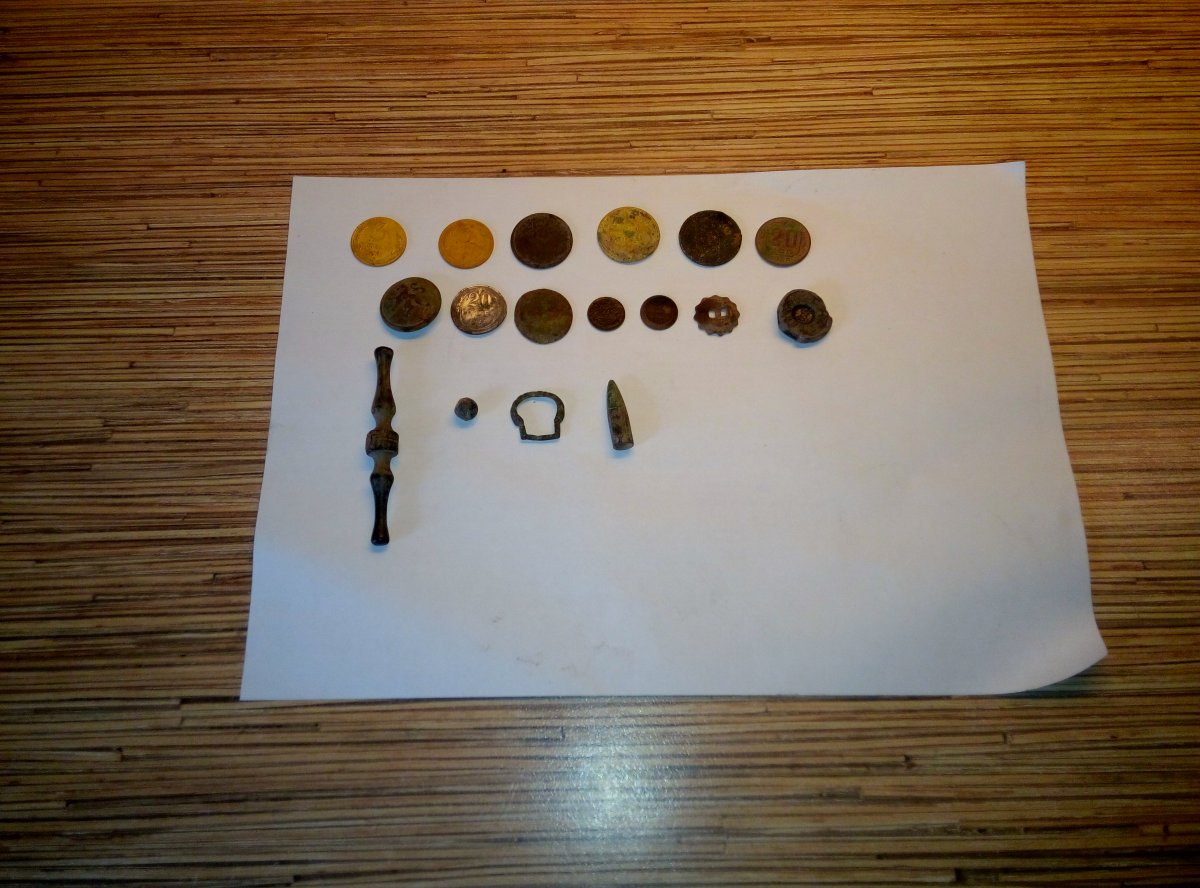

    Доброго дня всем кротоводам!!!
    Вышел вчера наконец -то в чистое поле разбираться с кротом. Вот что получилось- ничего редкого, но хорошо что не пустой ушёл))))
    Вопрос: Крот что чувствителен к перезаряду аккумулятора??? С самого начала как свел катушку, отстроился от феррита, сделал баланс по грунту, павер в районе 80 был- ложнячило на всё - как поднимал катушку вверх в небо тоже ложнячило( телефон отключил сразу) напряжение было 4v1,пока не упало до 4v0 ходить было нереально-думал ехать домой за другим мд
