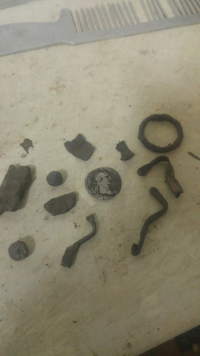

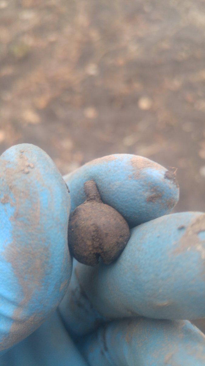

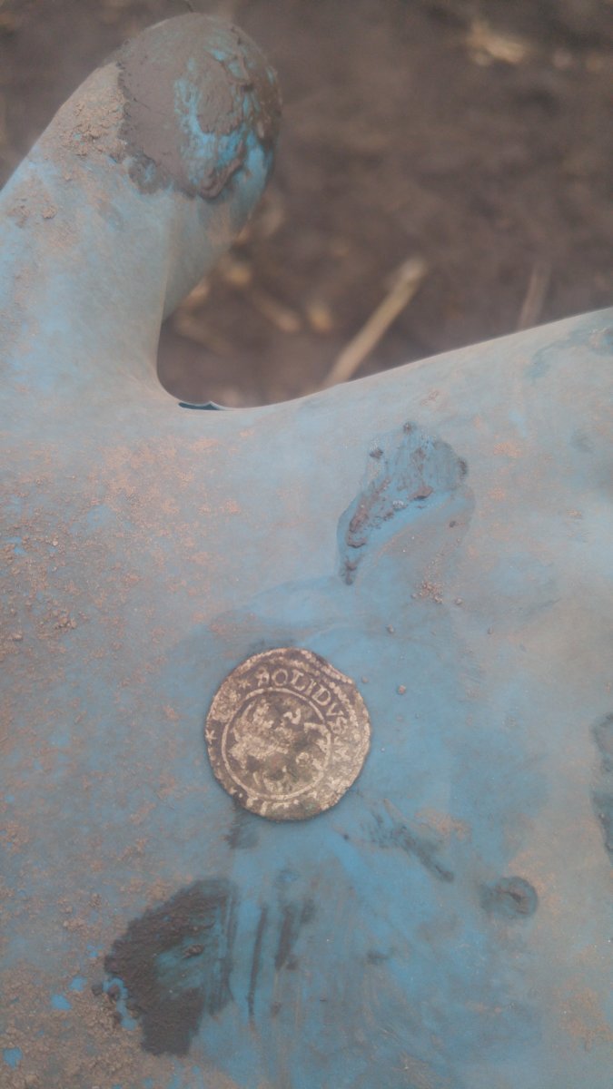

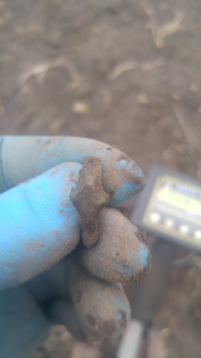

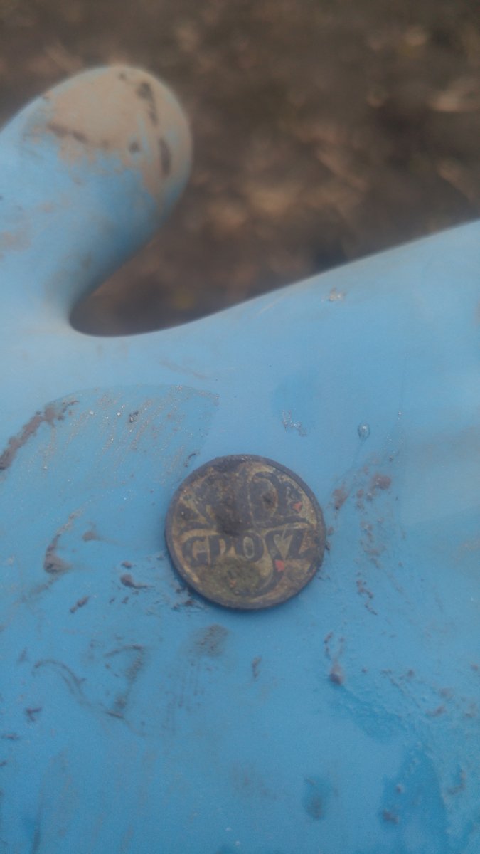

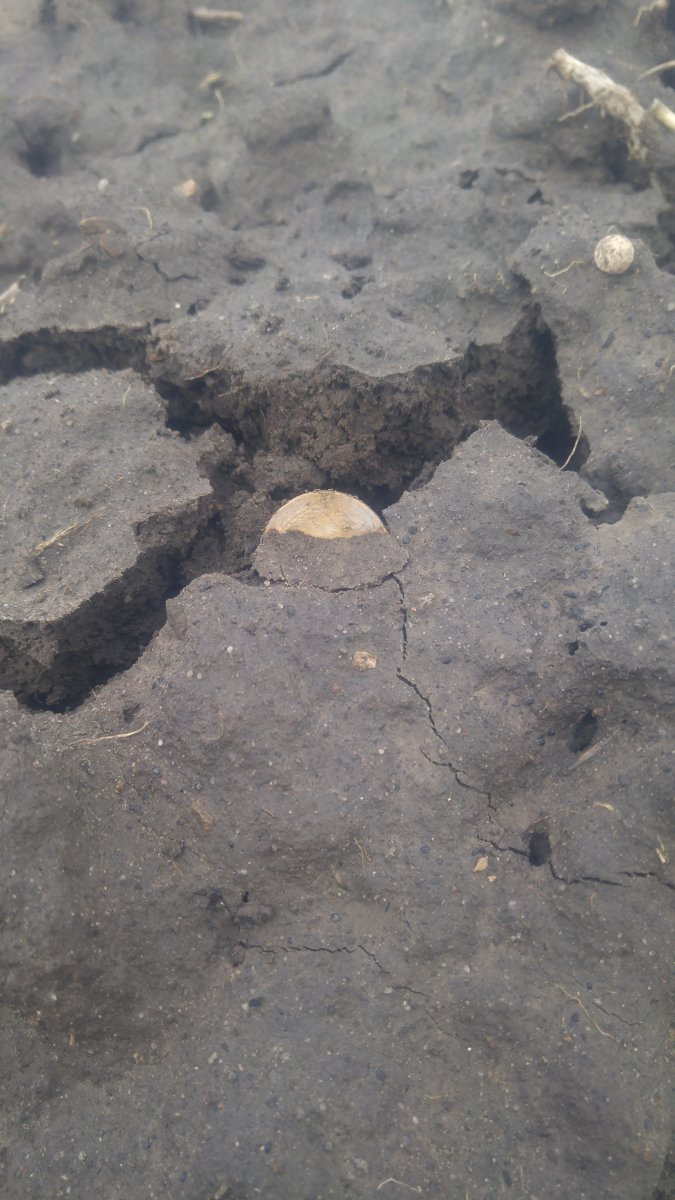

  11. SEREGA87
    SEREGA87 Leutnant
    2.112

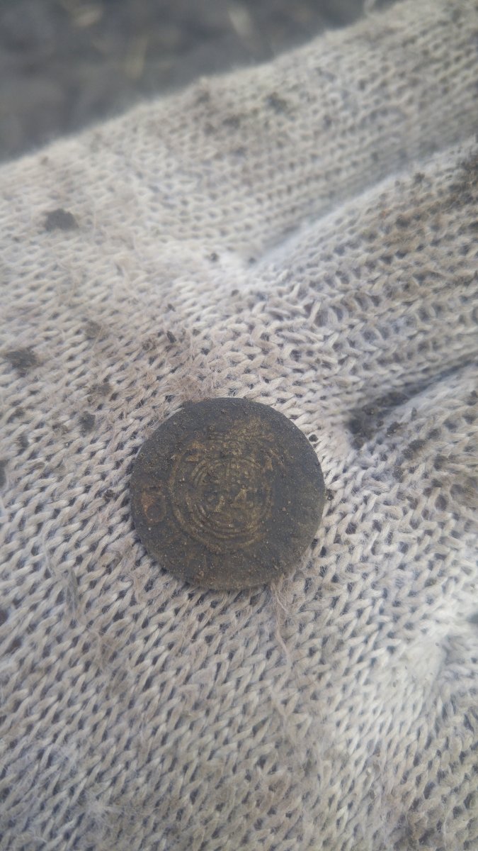

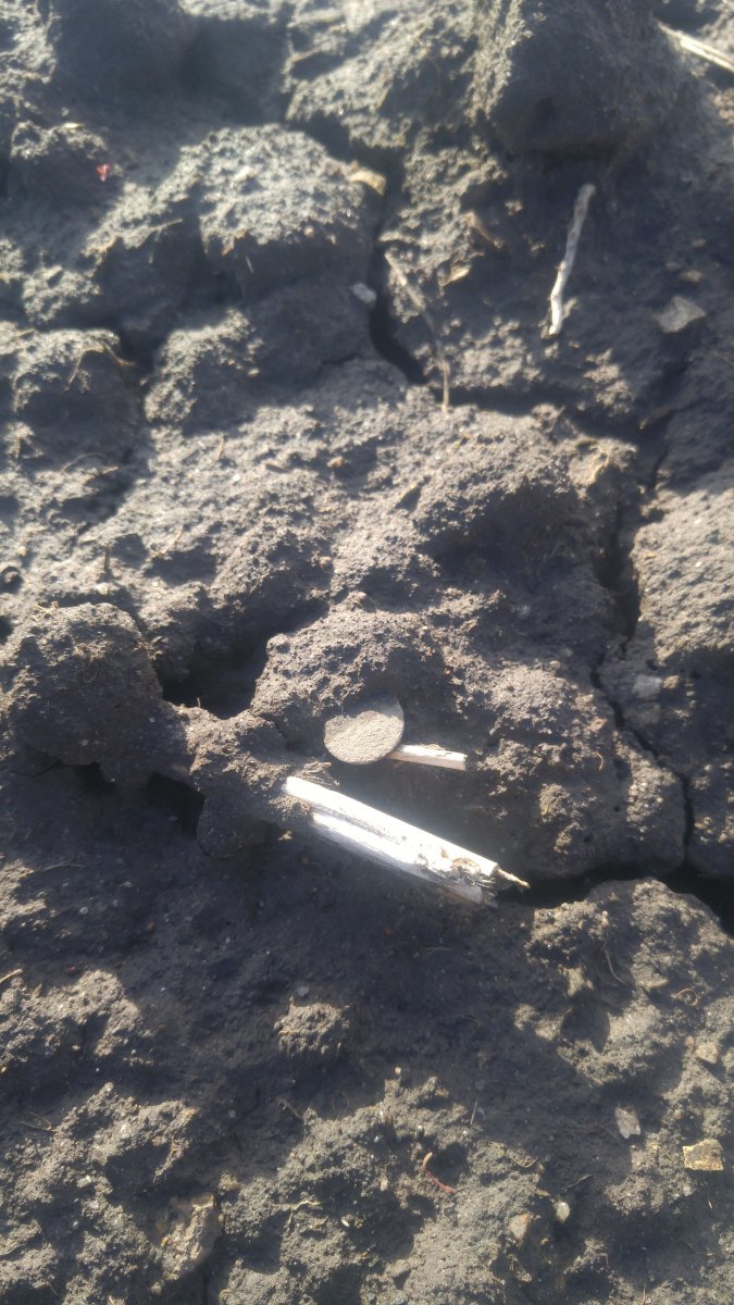

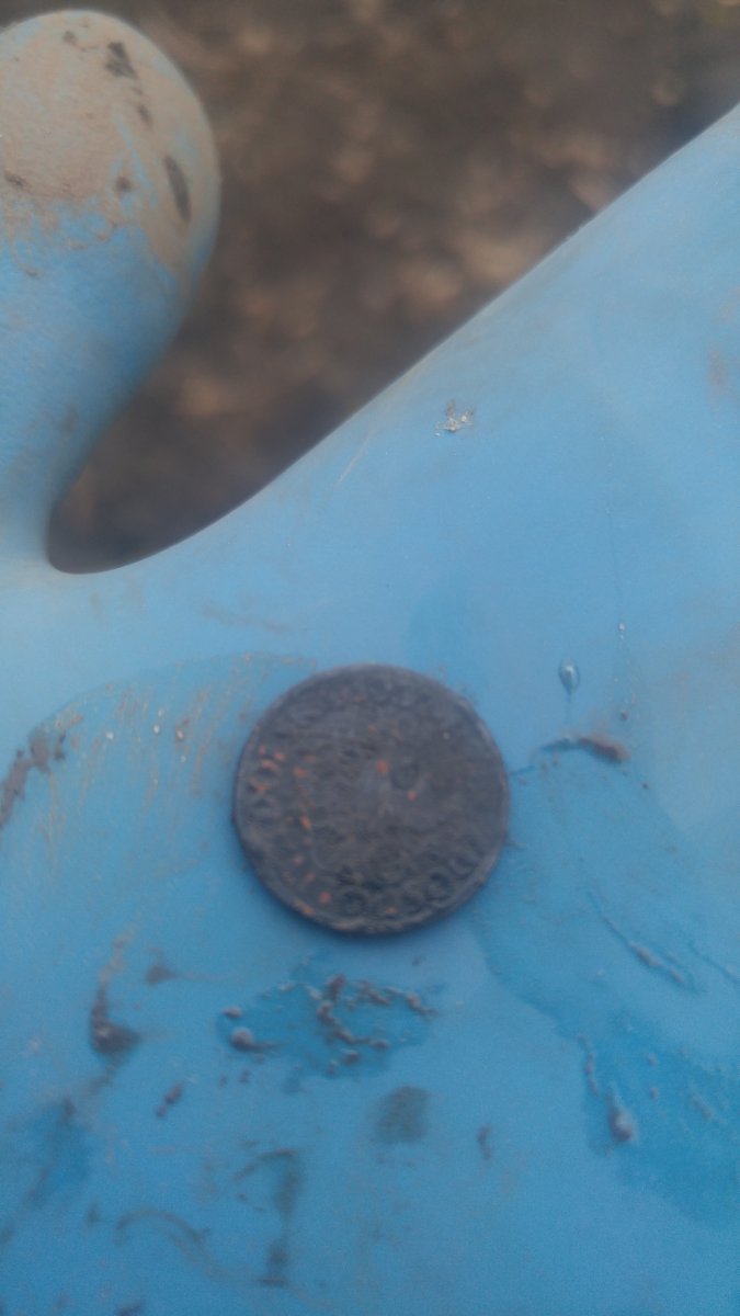

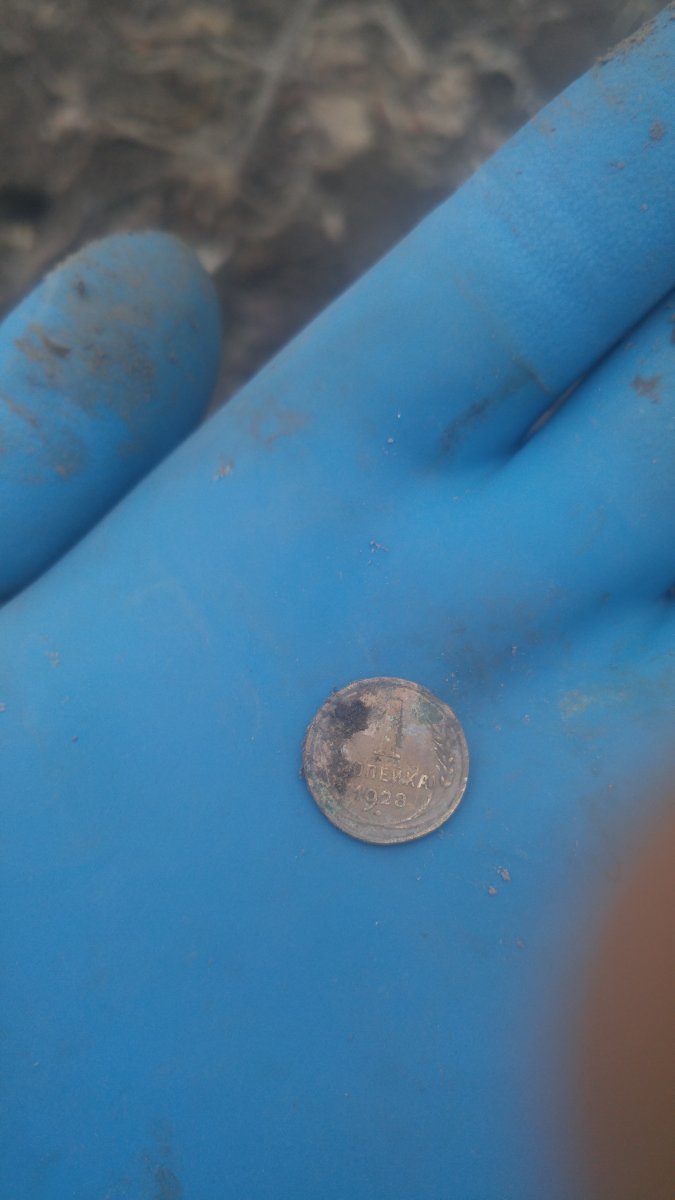

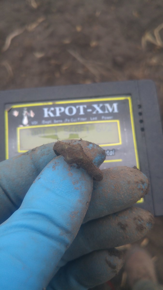

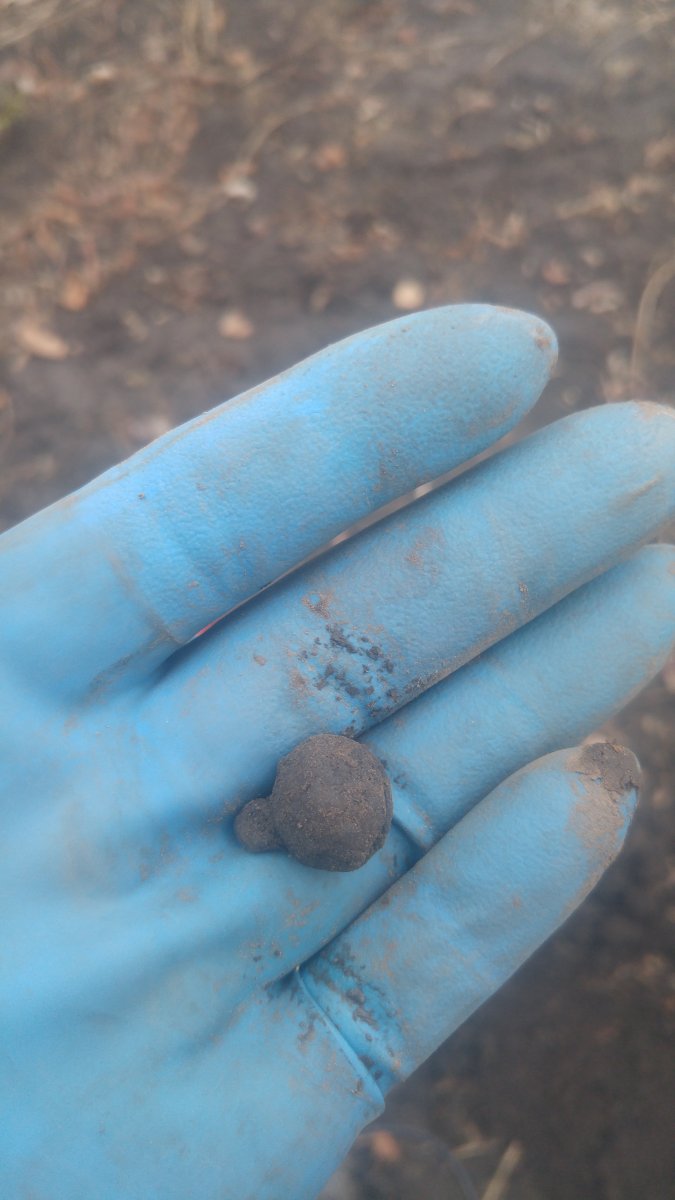

    прошивка S4, катушка 38х35 13 кгц
    Результат на мегавыбитом поле...которое 2 года не орают((
    Были 2 Деуса, АТ Про, ася с торнадо и еще какой-то прибор.
    Остальное с кр-огородов, также выбитых...только мелочь вызванивалась. Много чего не фоткал, особенно советскую мелочь, а также сопутку (гильзы, ложки, подсумок шмурдяка)
    20170323_140853.jpg 20170323_145210.jpg 20170323_145221.jpg 20170323_151306.jpg 20170323_151316.jpg 20170323_170051.jpg 20170323_170116.jpg 20170323_175300.jpg 20170325_183841.jpg 20170326_153639.jpg 20170326_160131.jpg 20170326_160139.jpg 20170326_161359.jpg 20170326_161408.jpg 20170326_171020.jpg
    Останнє редагування: 6 кві 2017
    cer, Heavenhellboy, iLitvin та ще 1-му подобається це.
