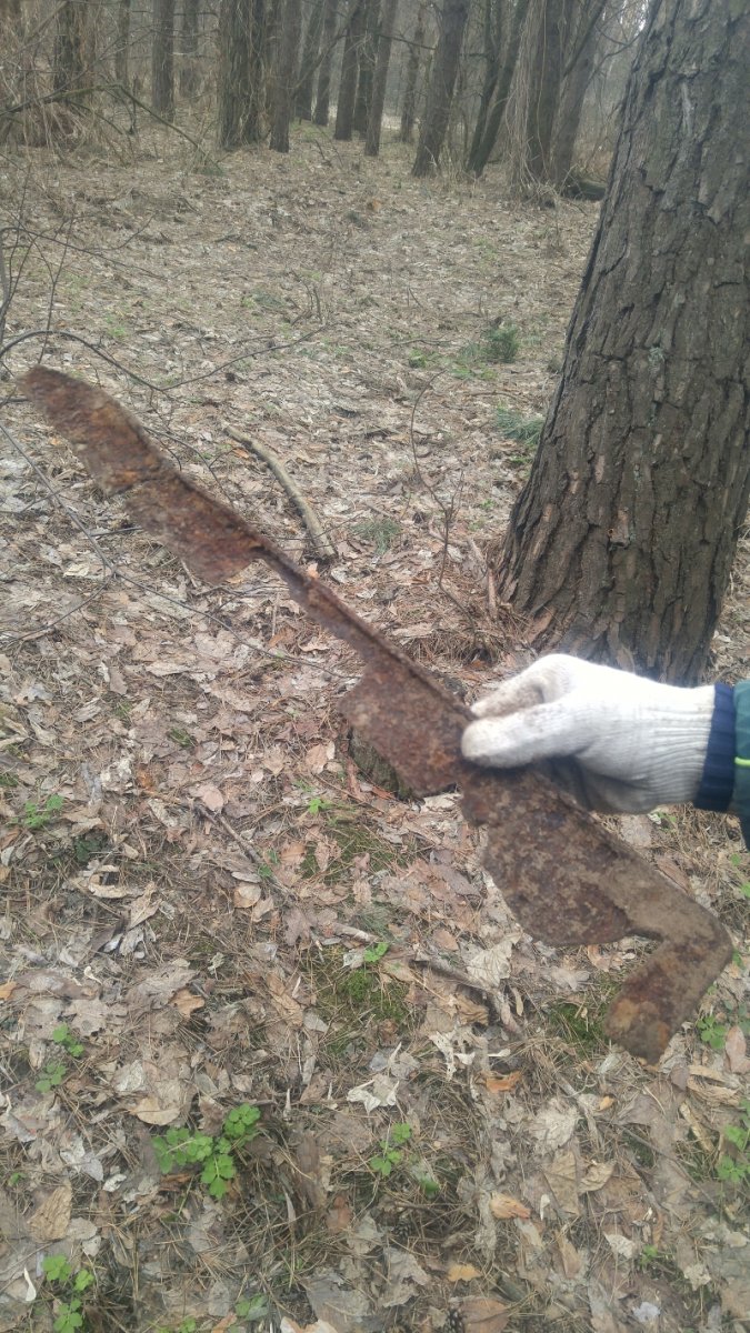

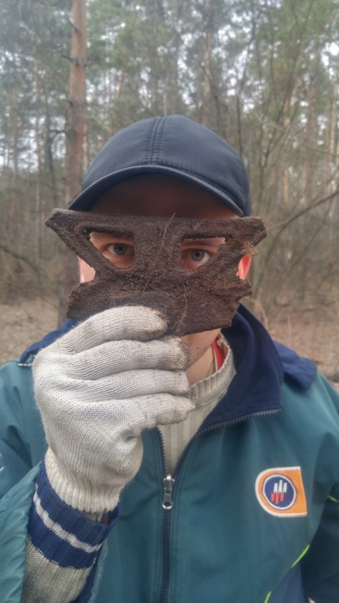

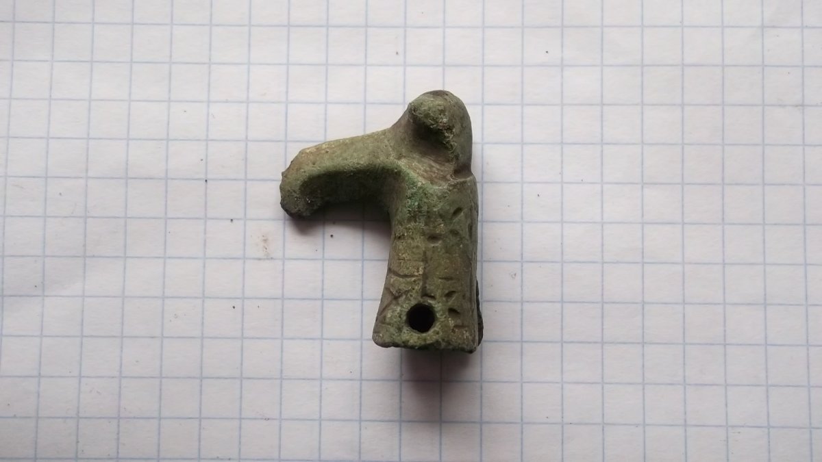

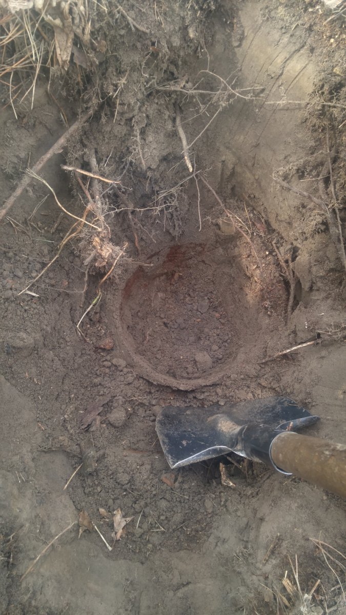

    Вчерашний выход на пару часов. Погода обломала планы, прогулялся с Кротом возле дома.
    "дом лесника"
    ходил на 1ф71 ибо железа просто ппц, копал только перегрузы.
    Скромный фотоотчет

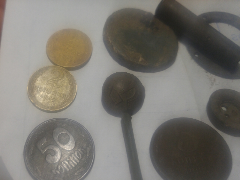

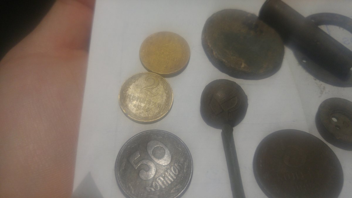

    Добрый вечер всем.Вот два раза выехал на КР, которые камрадами очень долго "перепахивается"))Зимой стал обладателем КРОТа от автора, и вот такой маленький фото отчет. DSCF6378.JPG DSCF6392.JPG DSCF6400.JPG DSCF6405.JPG
