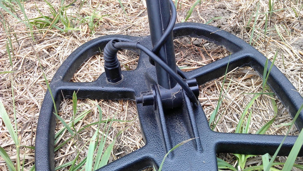

    Я так понимаю, что к Кроту лучше ставить какую-то катушку из фирменных? У меня Крот с бабочкой 25 на 30. Сразу обратил внимание на кабель, по сравнению с кабелем от аськи , тоньше на половину. На копе был всего 2 раза. Второй раз ездил мотоциклом, соответственно прибор разобрал и сложил в рюкзак. Когда, по приезду на место собрал, написало, что катушка не подключена. Раскрутил и снова закрутил штекер - то же самое. Начал шевелить кабель, оказалось нет контакта при выходе кабеля из катушки. В общем заработал, только тогда, когда зафиксировал кабель следующим образом. Но думаю, что это не на долго. Соответственно вопрос : катушку можно отремонтировать? Или искать другую? IMAG1179.jpg

    Відправити виробникови нехай ремотує.А датчики можна різні ставити,і на всі прошивки.Найкращі резульати вийшли на ДД-26,13 Кгц.В мене клієнт з ним уже два сезони копає.Дінарика бачить 25 см впевнено.Від Ф-75-70-5,тежновскі нормально працють на Кроту.А в принципі можна приліпити любий

    отправляй катушку производителю по гарантии и мой совет тибе если с кротом подружился то став фирменную катушку и будит все хорошо работать !

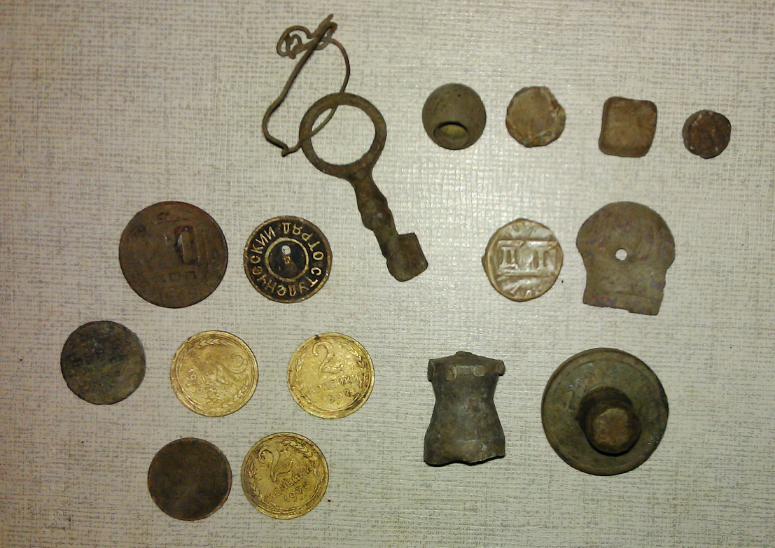

    Понятно, спасибо! Только фирменную катушку еще купить надо) А о Кроте за 2 выхода и тестами на огороде, особо мнения не сложишь. Но вроде со всем разобрался, ходить комфортно, цели определяет. Вот, что удалось найти за 2 выхода... место считается выбитым до нельзя. IMAG1180.jpg

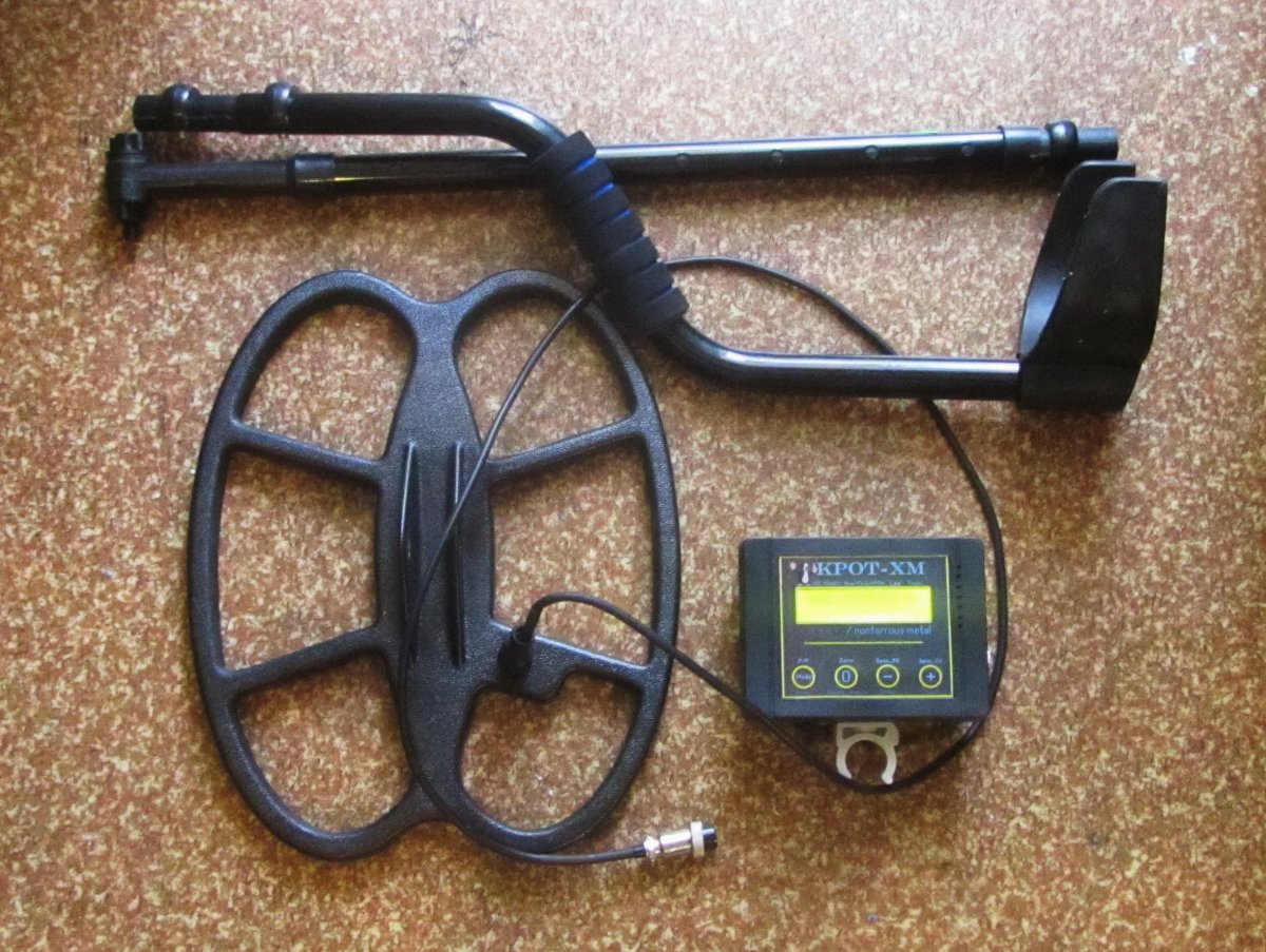

    Владельцы Крота ответьте пожалуйста на сколько часов поиска хватает 4 мини акумов (полная зарядка) и штанга от производителя прибора разборная,или нет. Если разборная,на сколько частей и какой материал.
  21. Kancer
    Kancer Gefreiter
    127
    Поділля
    Тех акумов, что я купил, при первом выходе хватило на минут 40. После полной разрядки и последующей полной зарядки, отходил 3 часа и еще можно было ходить. Думаю, после нескольких циклов разрядки-зарядки, хватит на часов 5-6. Штанга разборная из 3-х частей. По качеству, типа как на Аськах. Подлокотник более прочный, но без нижних упоров. к3.jpg
