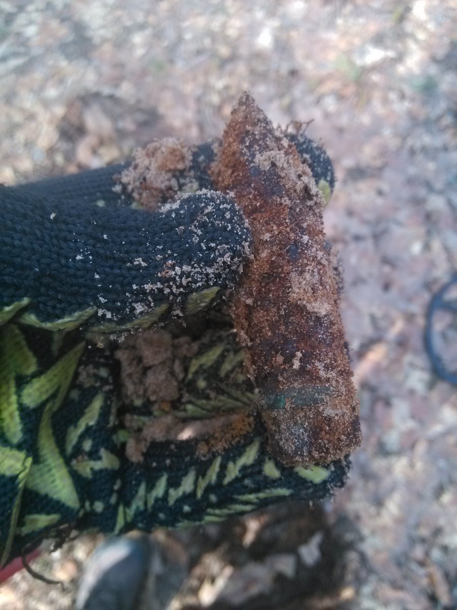

    Начал сезон в Сырецком парке...ну его в баню, пробок просто ппц. Поднял только 2 пролетарчика и пулю берданки из более-менее интересного.
    Вчера решил поспать и на вторую половину дня выдвинулся по местам боевых действий времен ВОВ в пару км от дома.
    В этот раз без монетосов. (место очень выбитое)
    IMG_20170308_112236.jpg IMG_20170308_132224.jpg IMG_20170308_133149.jpg IMG_20170308_144208.jpg IMG_20170308_225610.jpg
