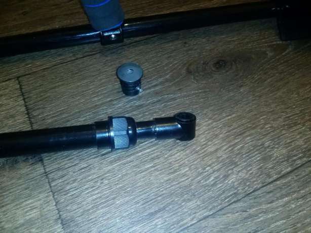

    Там типа пробки сверху, к ней крепится. Держится неплохо + саморез маленький для фиксации.

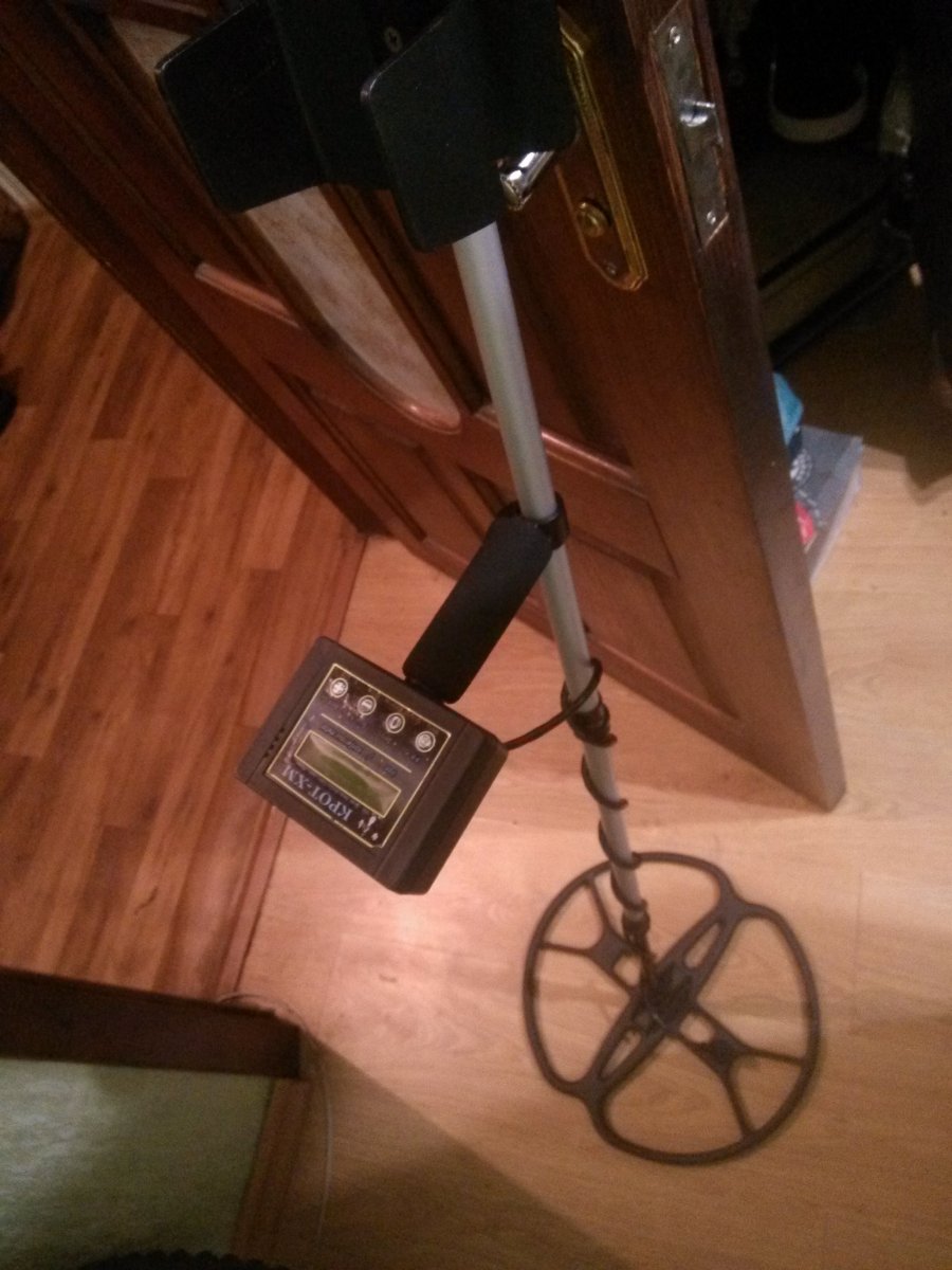

    Смотрю у вас 38см.облегченная катуха. Как Крот с ней себя ведет,какая частота,и глубина на 5 коп советов. С ув.
  4. SEREGA87
    SEREGA87 Leutnant
    2.112
    Добрый вечер.
    Вот это Вы меня озадачили.
    Она новая, не подключал ранее.
    Решил подключить...по ходу Андрей мне что-то допаял для поднятия частоты. Короче катушка заместь 13 на 16.8-17 работает. Нипарядок)))
    Андрей, что делать? o_O Помните Вы мне снайперку с 10 кгц сделали 14? По ходу нужно вернуть все в зад :) Снайперку сделать на 10, а большую на 13.
