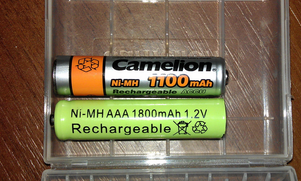

  17. Kancer
    Kancer Gefreiter
    127
    Поділля
    Сегодня использовал 2 комплекта таких аккумуляторов. Хватило ,ровно на 2,5 часа обеих комплектов! После аськи я в шоке!:eek: IMAG1178.jpg
    Wiking730 подобається це.

  19. Kancer
    Kancer Gefreiter
    127
    Поділля
    зелені йшли в комплекті, і інші вчора купив...заряджались наче нормально.

  22. Kancer
    Kancer Gefreiter
    127
    Поділля
    Ні, з аською все гаразд, звичайних батарейок вистачає на 10 повноцінних виходів. Це Крот так споживає(

    Kancer Gefreiter
    127
    Поділля
    Нема чим:( Сьогодні ще раз спробував вийти. Куплені акуми після повної зарядки показали кращий результат. Проходив 3 години. З 5,6V сіли до 5,1 і ще можна було ходити , думаю не меньше години. Продавець казав, що максимуму вони наберуть після декількох циклів розряду-заряду. Буду сподіватись.
