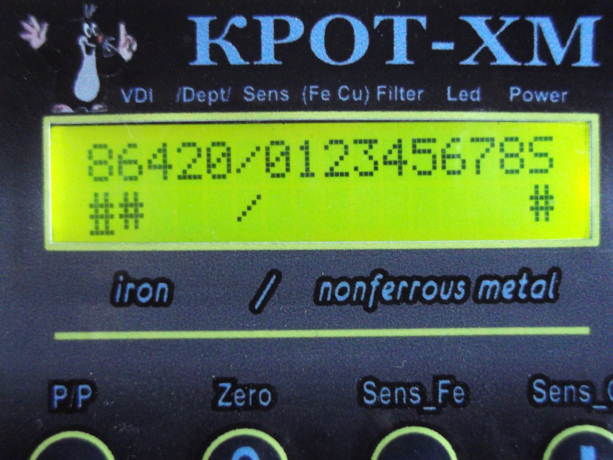

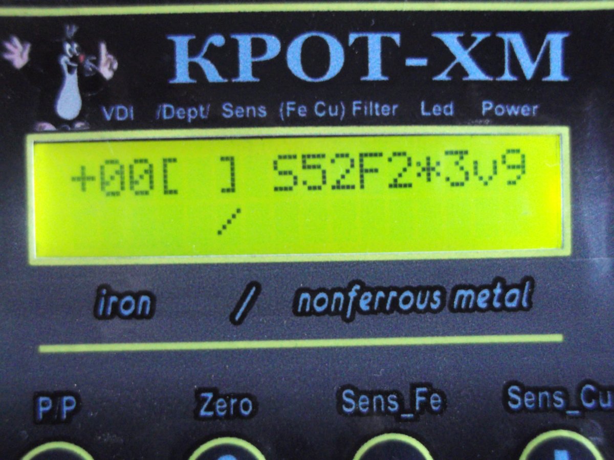

    Бек, вы опять не разобрались в настройках.
    1) B+S включать не надо, разве что в чистом лесу который не затронула война.
    2) 29ф1 - это писец (с) Чем выше цифры - тем ниже чуйка на металлы. Первая - это чермет, вторая - цвет. Т.е. Вы выставили настройки чтобы чермет копать...
    Ходовые настройки 62Ф1..я обычно 51ф1 ставлю, гейн 4-1.
    3) проверьте феррит, медные монеты должны звучать в 80-82
    4) Масками лучше не закрывать -30...0 так легче определять ржавую железяку.

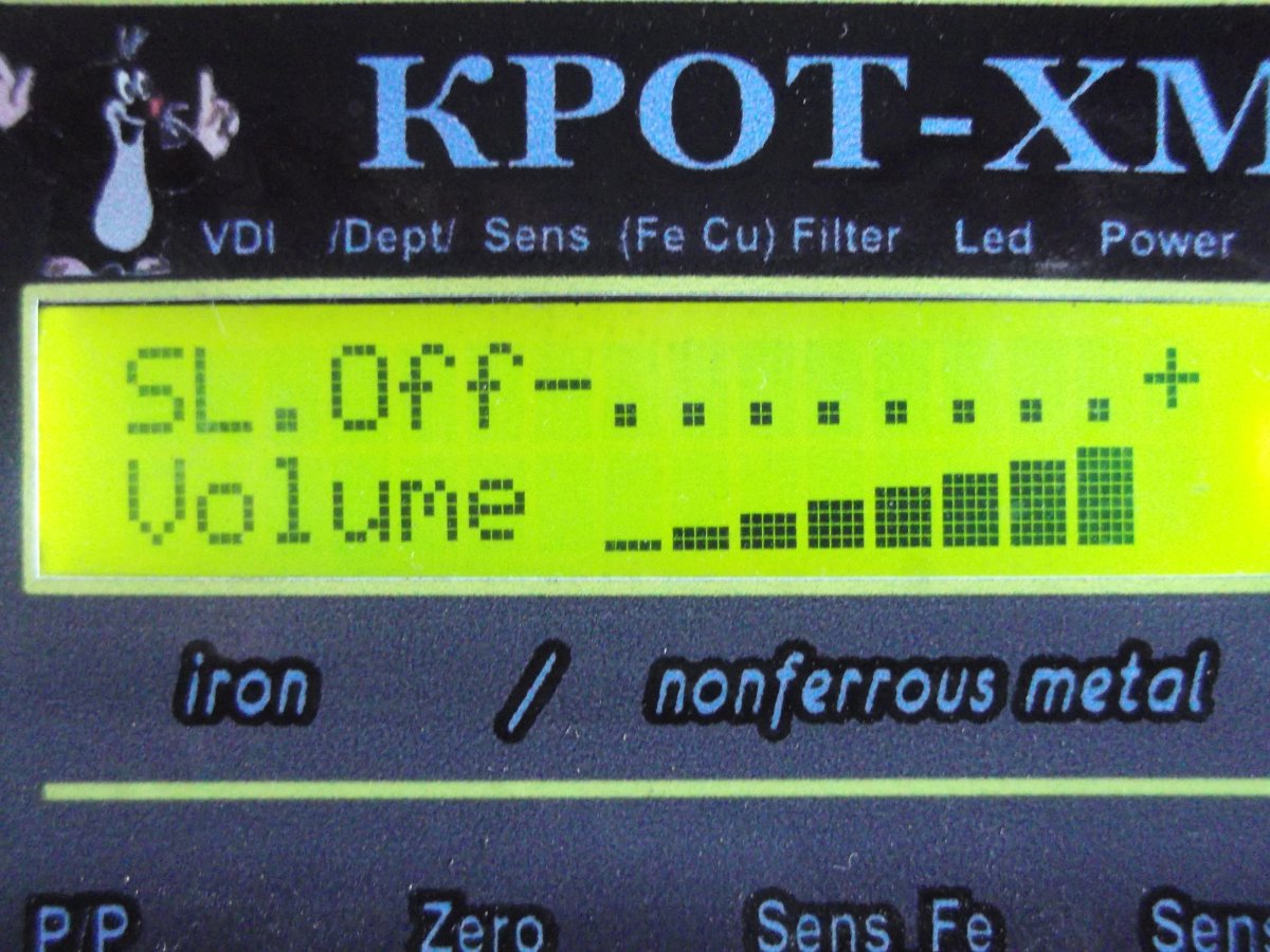

    5) Насчет озвучки меди...тут согласен, звук не приятный. Говорил автору.
    6) + к ВДИ...можно на максимум выкручивать, не помню 7-8.

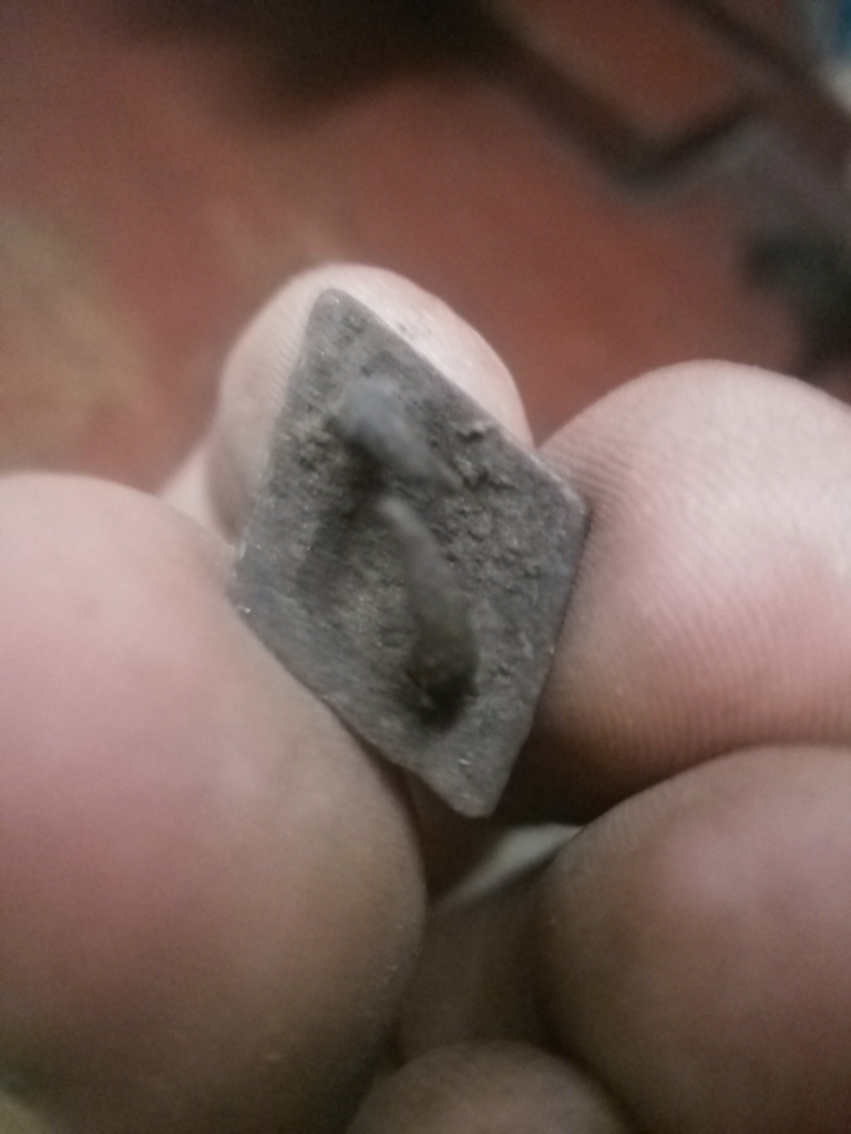

    Был пару часов на копе...место которое лупашат десяток лет орды копателей, потому мега-находок там ждать не приходится, хотя рарики проскакивают (крест-кощейчик там же поднят был). (я еще умудрился проспать...потом пришлось переться километров 7 до точки, а потом еще 5 к бабушке ночевать :) и на следующий день...из-за боя Ломаченка, опять опоздал на автобус, но все же приехал в соседнее село с точками ЧК...где меня успешно ждала озимая :mad: лучше бы по битому уполю КР еще полазил, но кто же знал :rolleyes:)
    По бронзяшкам...это ременная фурнитура КР, на последних фото типа бронз. цветочек и дужка - это крепления для печной плитки. (царизм)

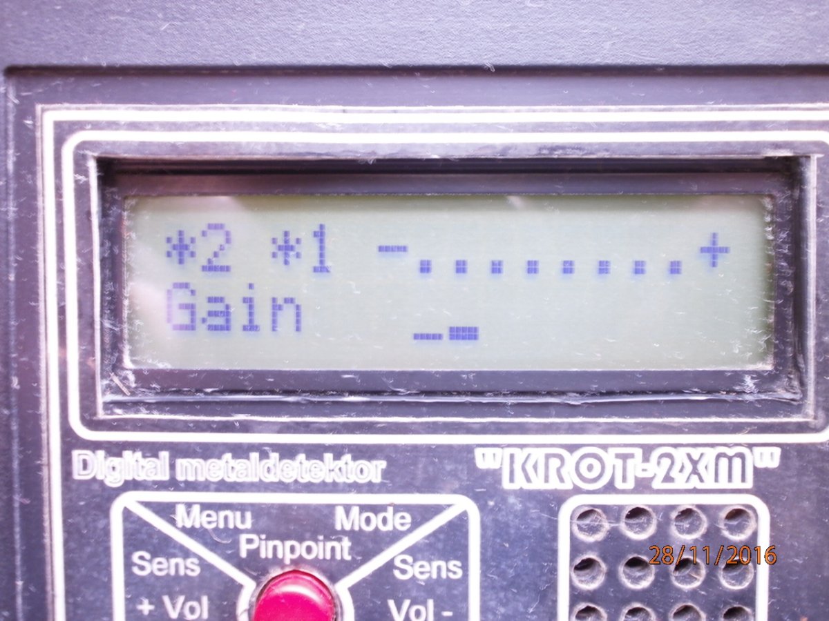

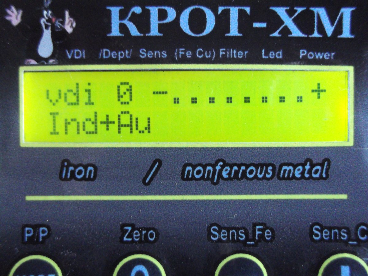

    Если у Вас коммерческая прошивка - нужно лезть в заводское меню. А в 4 фотке, где Ind+Au можете увеличить чуйку на мелкое золото и вообще на низкопроводящие, поможет по черняхам и скифам, да и медноникелевое советское "серебро" глубже цеплять будете.

    В первую очередь (на копе) нужно заходить в заводские настройки...ну и в профиль катушки.
    Ток 100, феррит выставить, HPF4, гейн попробуйте 2-1 (если все норм, поставите 4-1), посмотреть разбаланс (coil.bl)...зажать ноль, должно выравняться в ~30-100.
    Выходим с заводских, ставим АЮ+7-8, проверяем средней по величине медной монетой, должно быть 80-82.

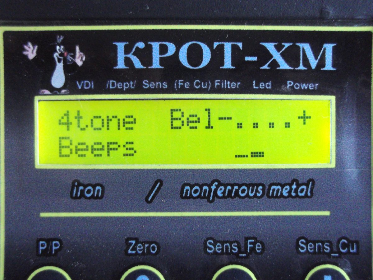

    Озвучку лучше в начале поставить 2-4 тона.
    sound off, если не ошибаюсь, это все громкие сигналы без амплитудной зависимости.
    Вот по питанию..не знаю...особенно в холод. У меня аккум свинцовый 6в.
    Бек, еще 1-2 выхода и станете адептом тайной секты Кротоводов :D

    поднятие вди на низкопроводящие цели (на мелочь и сложные)
    например - спинки фибул многие приборы озвучивают двойным сигналом

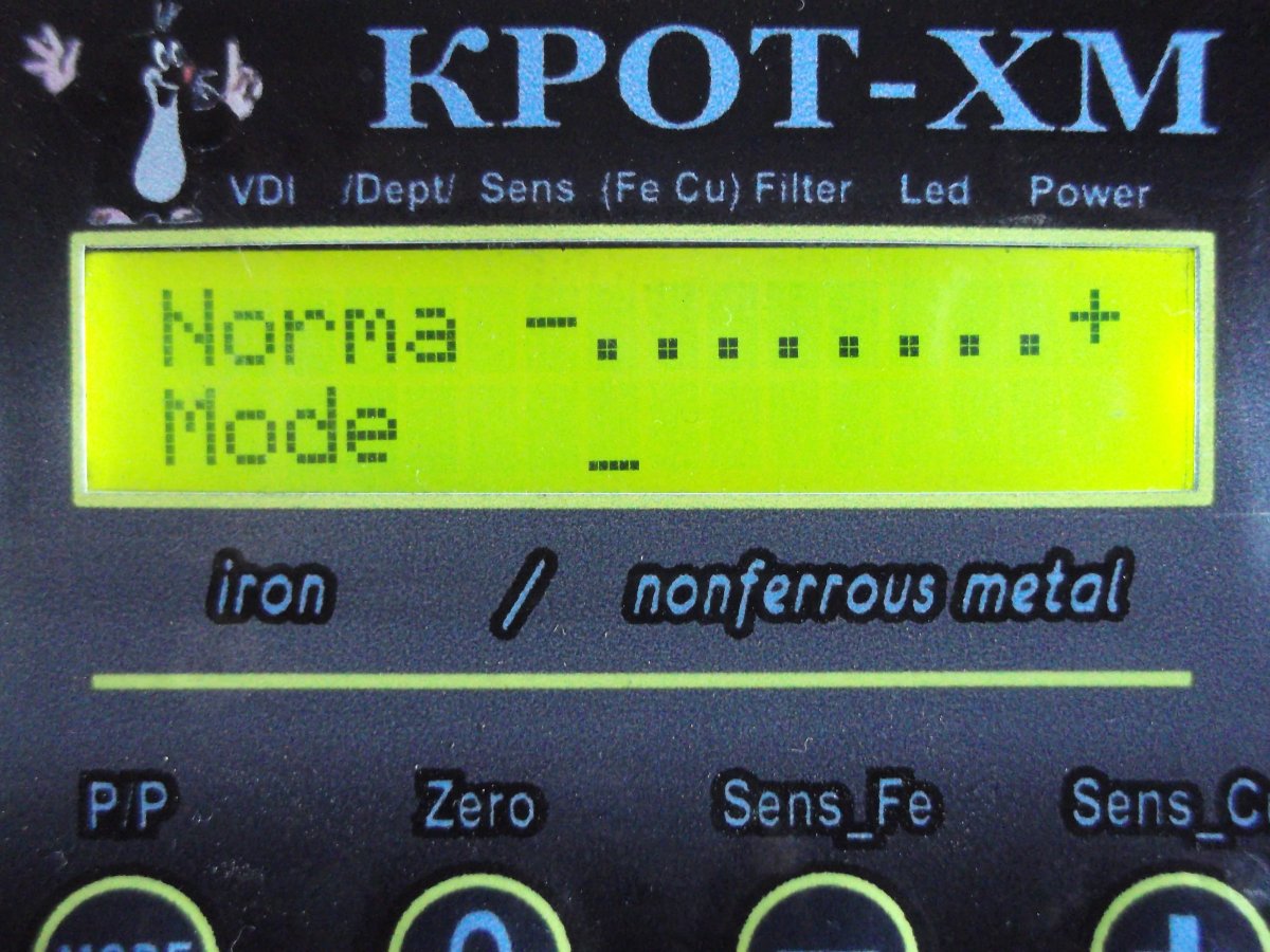

    Не нужно лезь в заводские настройки ! Особенно если вы купили прибор и не освоили его досканально! У вас же все настроено на оптимальный режим работы. Единственное что нужно отстроиться от грунта, все! По умолчанию я ставлю S32F2. Режим "NORMA" , озвучка 4 тона, "BEl".
    Вообще у меня есть прошивка "5" для чайников, там что-бы ты не делал по включению все становиться на места. ) Но я подумал БЕК опытный пользователь и ему возможно понадобятся более тонкие настройки...)
    Повторяюсь в Кроте есть 4 подменю настроек:
    1. Заводские настройки - настраиваются 1 раз для данного профиля (катушки) сюда лазить не нужно.
    2. Пользовательские 1 Уровня , включаются кнопкой "+" при включени - для продвинутых пользователей по умолчанию GAIN 2*1
    3. Пользовательские 2 уровня , включаются кнопкой "Mode" - для простых пользователей.
    4. Основое меню из которого можно оперативно выбрать пороги(чувствительности отдельно для черного и цветного) фильтр для разных грунтов. Отстроиться от грунта вкючить подстветку - это для чайников..)
    Ну если шаловливые ручки наклацали без участия головы тоже не смертельно для Крота. Ищем режим "Ret.Wr NO YES" "+" при включении и 4 раза "MODE". Жмите YES и прибор вернется к общим заводским настройкам.
    Поставить S09F1 это значит максимально предавить цветное и полностью пропускать черное + грунт..
    Режим "B+S"Включать после тщательной отстройки от грунта на не сложных и не замусоренных местах. и К нему еще нужно привыкнуть..
    Еще если прибор не одночастотный нужно уметь выбрать оптимальную частоту для конкретного места. 10-12кГц универсальная.
