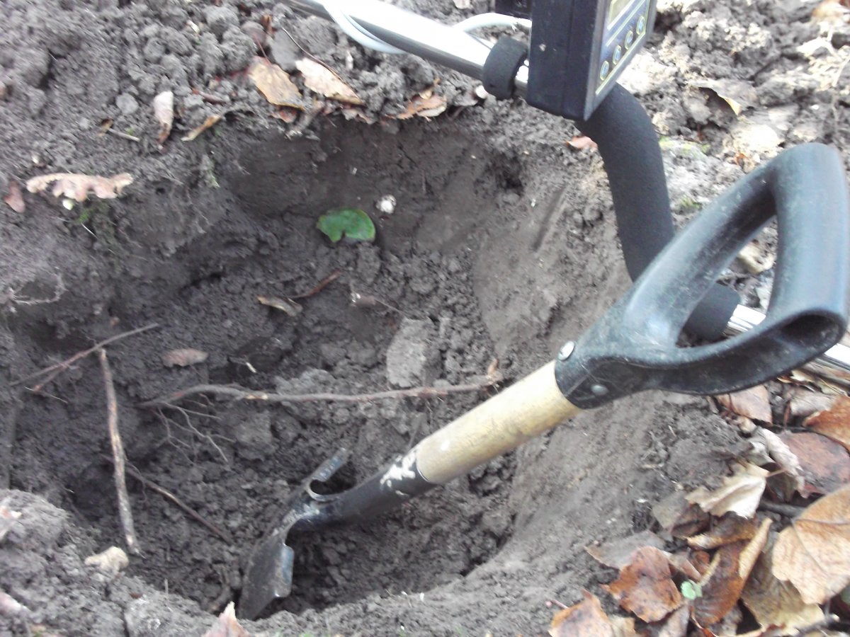

    Фігня короч , 10 тональність, какофонія звуків, та іщо можна з маленької пищалки витягнуть. :(клон юзав там пищалка краща була.
    Балансується, нема нічого важкого, на піску правда балансував , від чистий, по по подвірю манеток, мідної проволки і іншого шмурдяку валом, тому кращий полігон це подвірья.:beer:

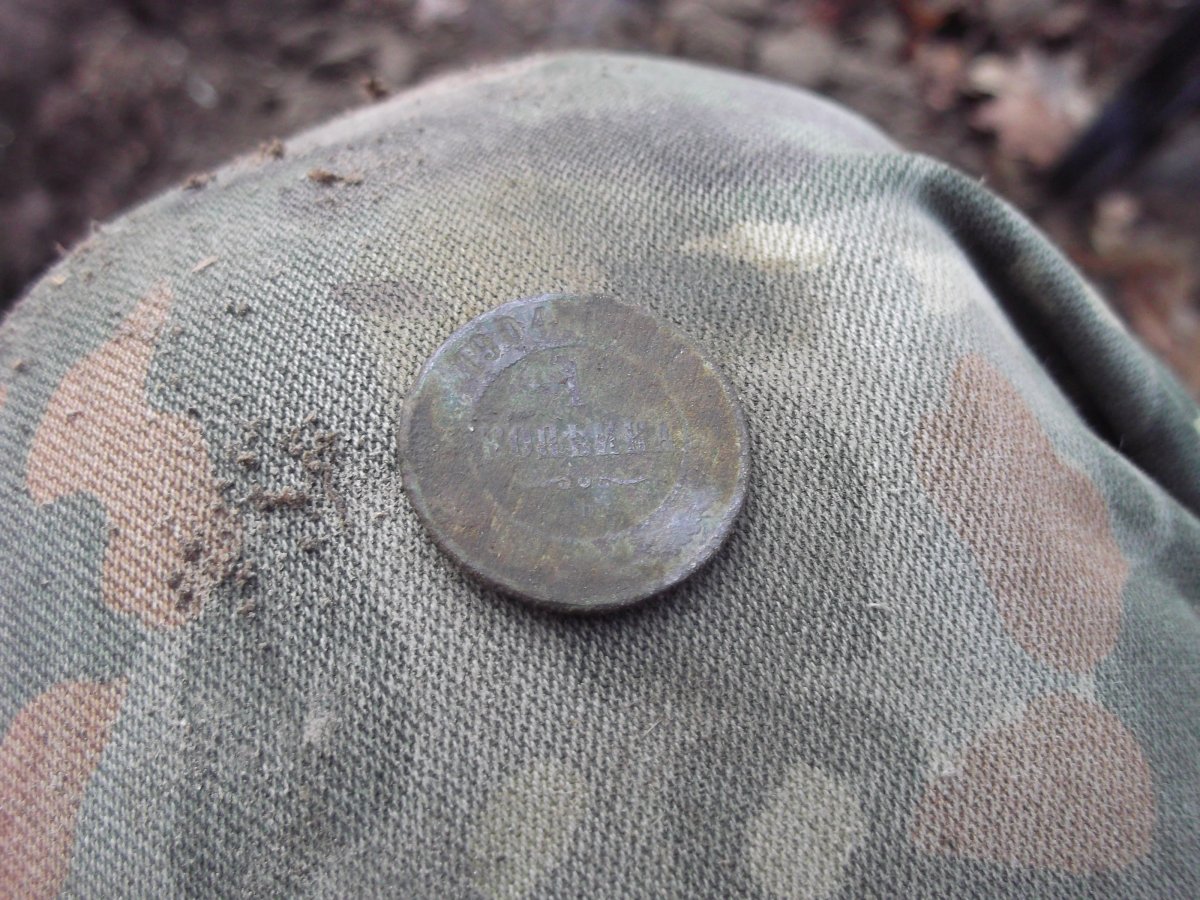

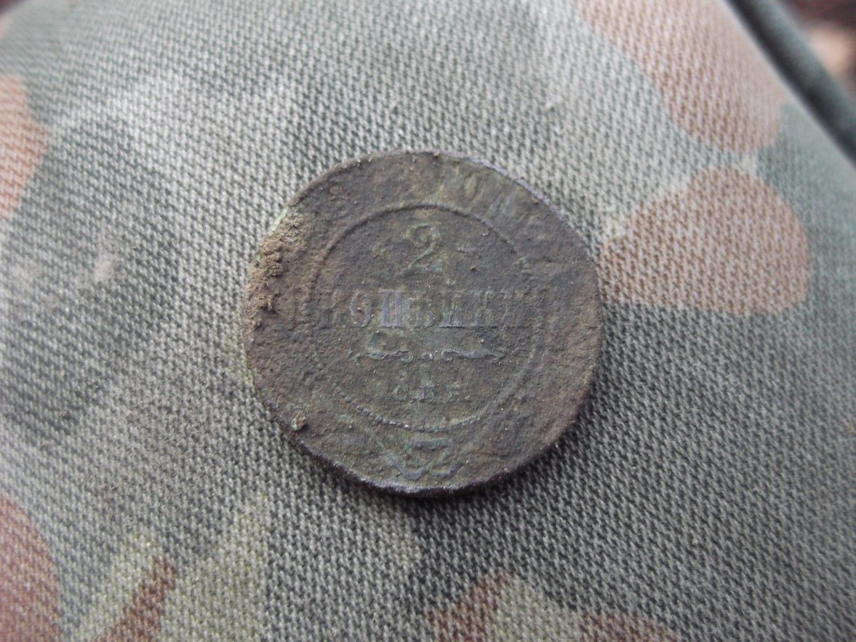

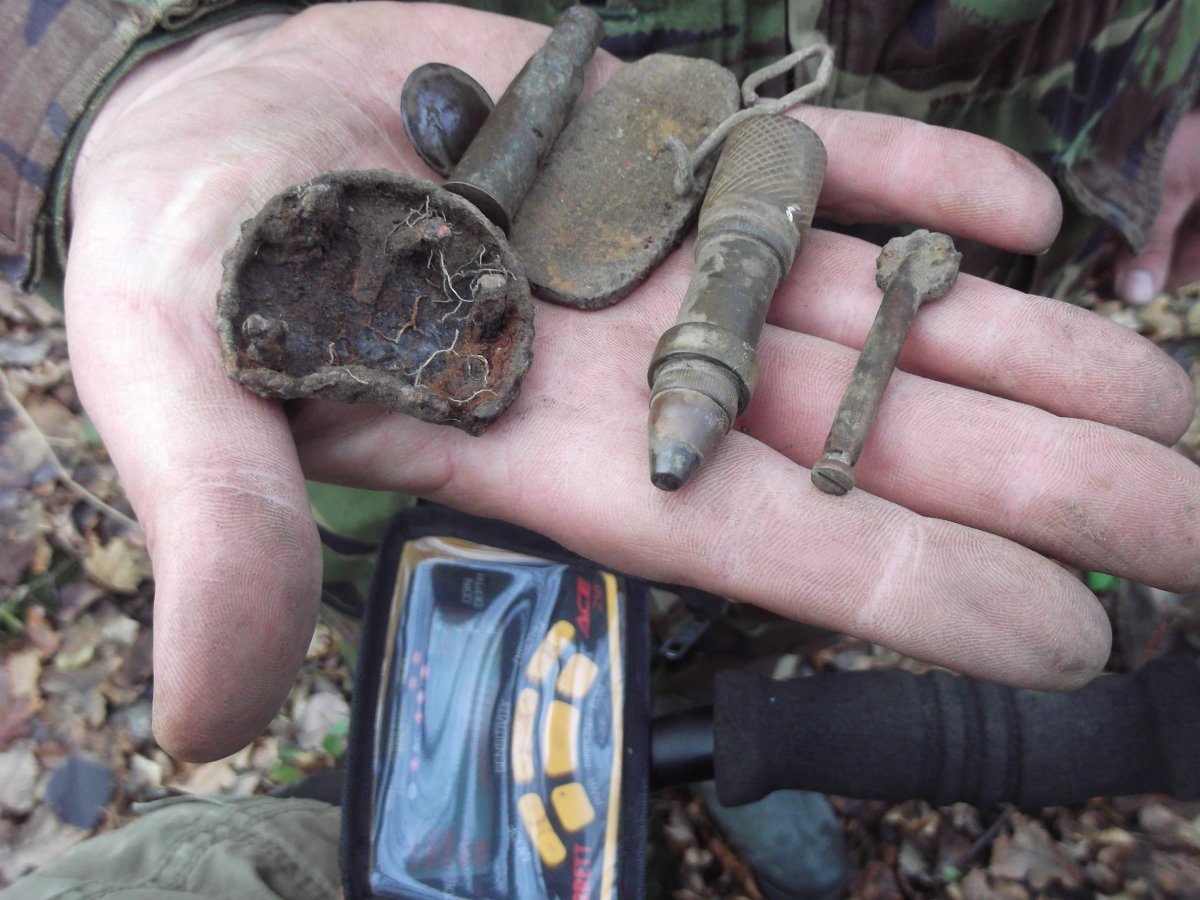

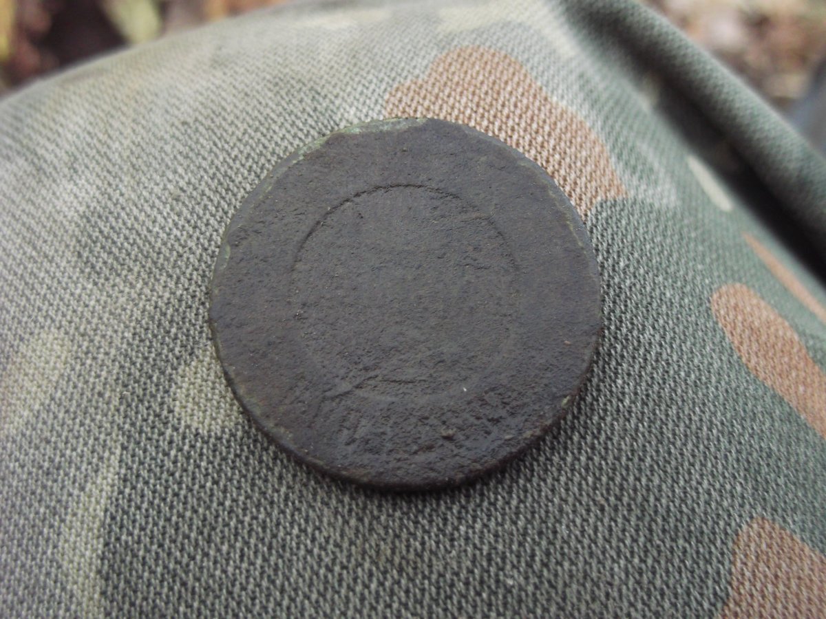

    :confused:повна. незнаю кому як, ніякі результати, освоювати півроку щоб продати? поки камрад с аською ходив, 2 години в налаштунках, земля відстроїлась. н. там вапжкого, -089 кажись було на дисплеї, але дальші блім блім +73, 40 з..прост, думав що джек пот , татар динари ага, ямки понавикапував з штик, х. там.:smile_5: Переїхали на інше місце теж саме, нащолкав до 26 по кольоровому, трохи стабільніше, копнув пару мідяків і то інтуїтивно, вді +74, звук пісець, 4 тона? щось незамітив. По повітрю 3 коп царя близько 15 см ...:smile_6:
    Вердикит, мд для профі налаштувань :beer: новичкам буде гемор спочатку, потрібно вникнуть.

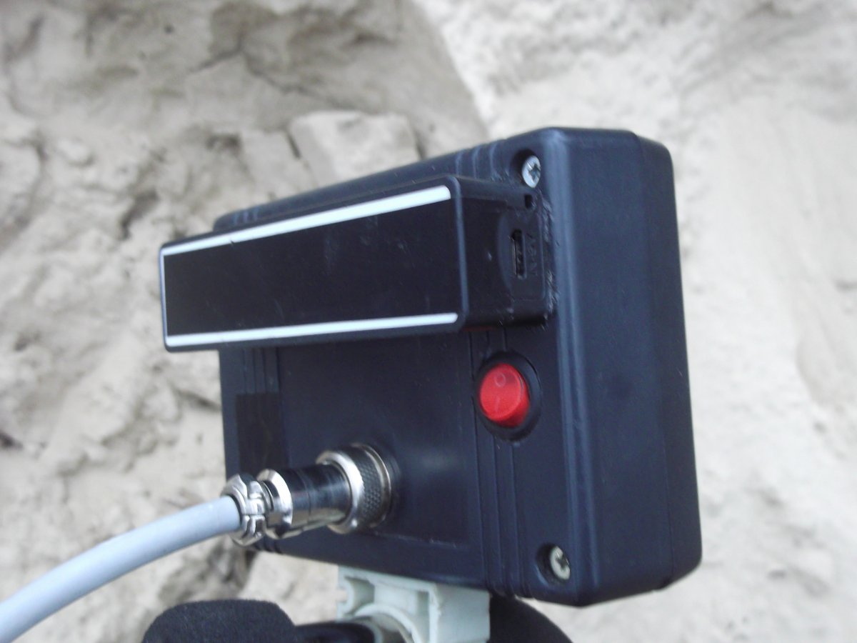

    До виробника ; реально замінить більший динамік, пищалка недає ту поліфонію, просто зміна висоти тону і все.
    По живленю. 4.5 в було впало за 3 години до 3.6 В, температура повітря +1 С.
    Баланс грунта зрозуміло все, , меню зрозуміле, ложняки убірать чуйку вверх і буде радість, але глубина зменшується.
    В заводські неліз, а смисл.
    Отакий перший коп,:beer:написав все як є, без хвалебних од і т.д. Мд достойний уваги, але як на мене ще требує доопрацювать.:beer:

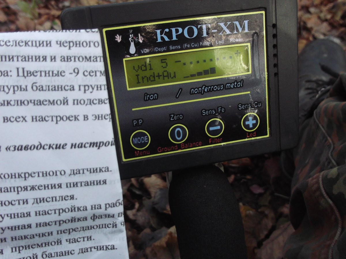

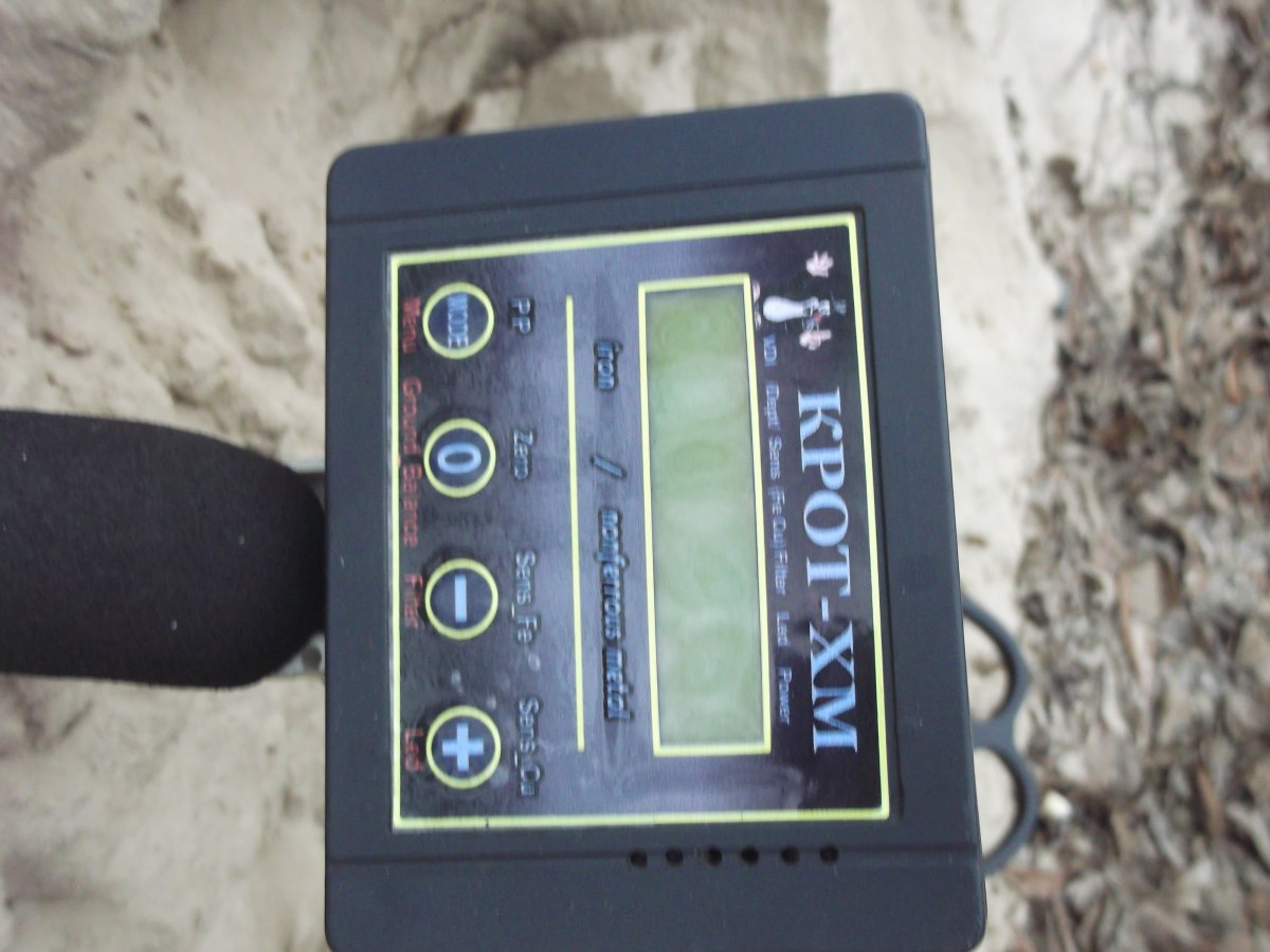

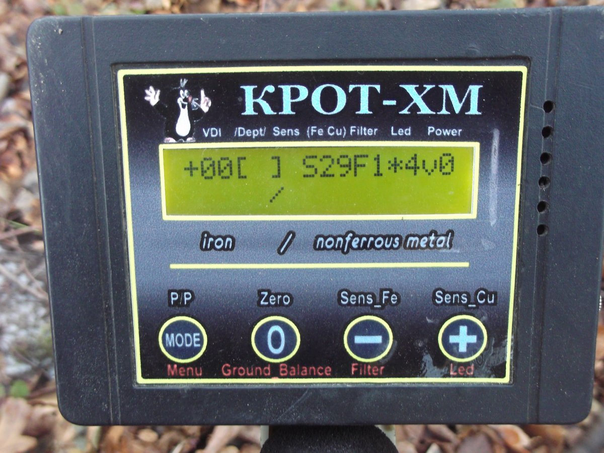

    Почитал и удивился, ...) Конечно, с возвратом не вопрос это святое право! Могу сказать что блок который попал к Бек, это мой личный с которым я проходил год и не один десяток монет нашел, ( две оптимальные частоты) катушка стабильная с хорошим кабелем и характеристиками. Предположим настройки дело тонкое и человек не разобрался. (Могли бы позвонить я всегда иду на встречу пользователям крота.) Вообще не обязательно лезть в них или разбираться, достаточно отстроиться от грунта и все. Динамик там стоит одноватный широкополосный (не в каждом мд такой бывает) направлен в сторону оператора, громкости при достаточно за 100м слышно..) Да еще прибор продавался, как БУ(блок) потому цена на 1000 меньше..
    Я двумя руками за чтобы кто-то не заинтересованный, протестировал прибор и сообщил о результатах..
    ПС Интересно какая озвучка стояла , случайно не В+S ? И еще для всех лечит отклики от грунта лучше не высотой барьера "S", а номером фильра "F".

    cer , Вы зачем усиление 4*1 поставили и раскачку меандр, А потом скажите "ложняки" прут...)

    Режим B+S специфический( для профи), это когда статика и динамика озвучиваются вместе, (такой режим присутствует в приборах "АКА") требует тщательной отстройки от грунта и отсуствие мусора. Статика может реагировать даже на пустоты в грунте..
    Почитал тему.. ИХМО - я например не когда не ставлю маски на железо, только на "S" (горячие камни) если не предвидятся крупные медные монеты. Железо лучьше убирать не по фазе, а по амплитуде. Первая цифра после S. на 4-5 маленькие гвозди, на 6-8 большие, а на 9 и плоскогубцы не заметите...

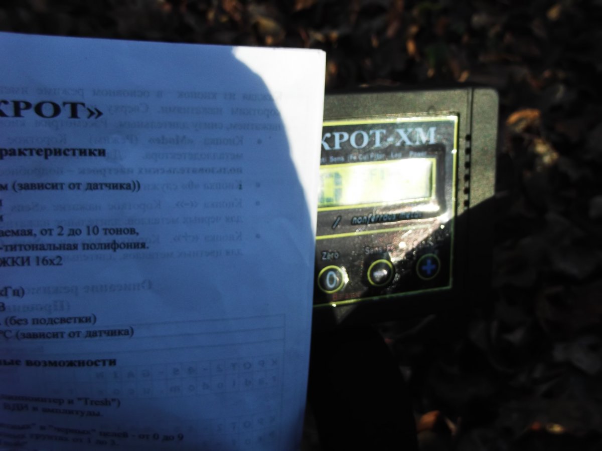

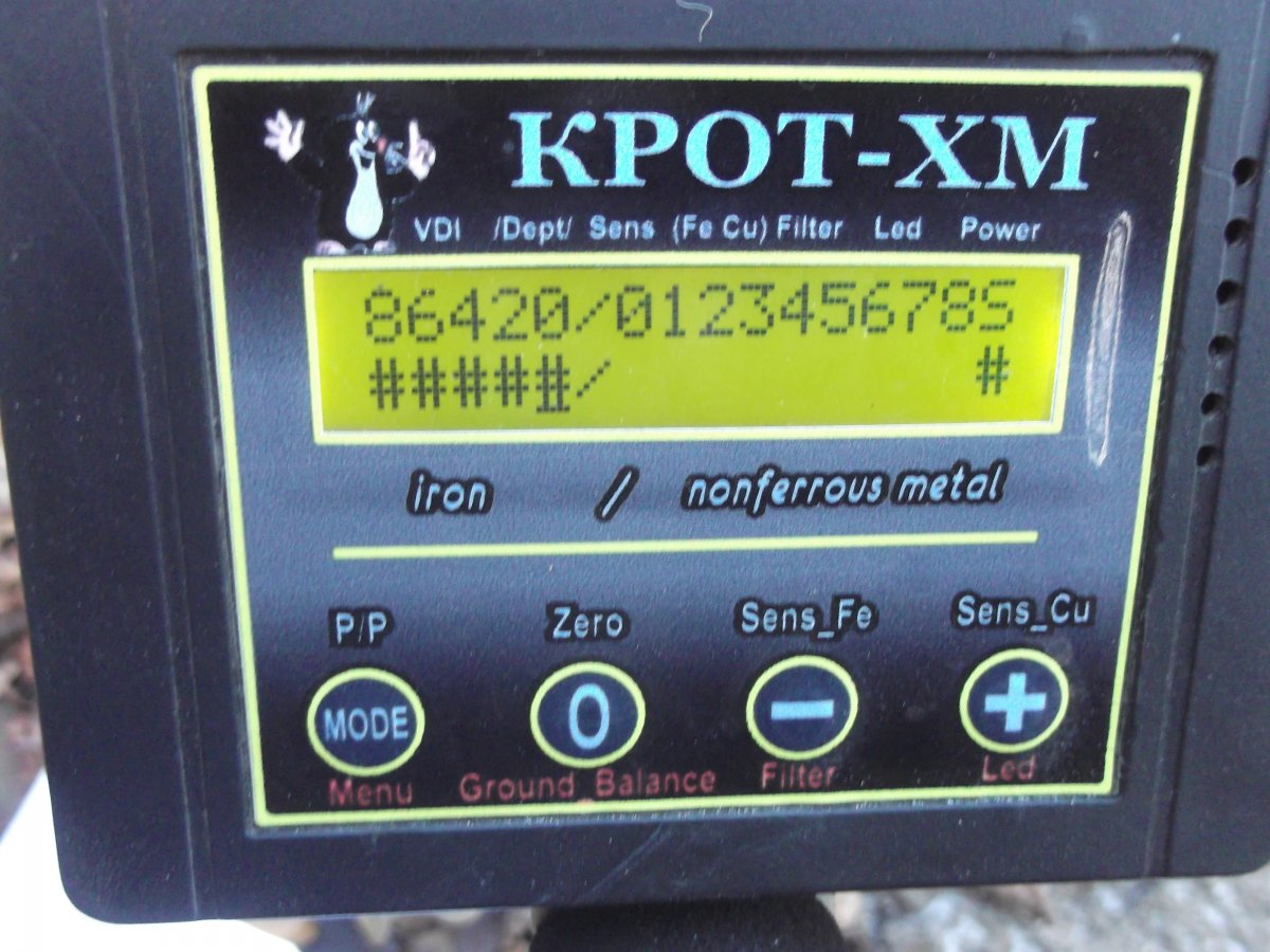

    это когда фоткал джойстиком толкнул на 4 а так у меня 2 стоит . а за что отвечает вторая цифра ?

    Первая аппаратное усиление, вторая программное. Рекомендуемое значение 2*1. Если частота меньше 8 кГц можно 2*2.
