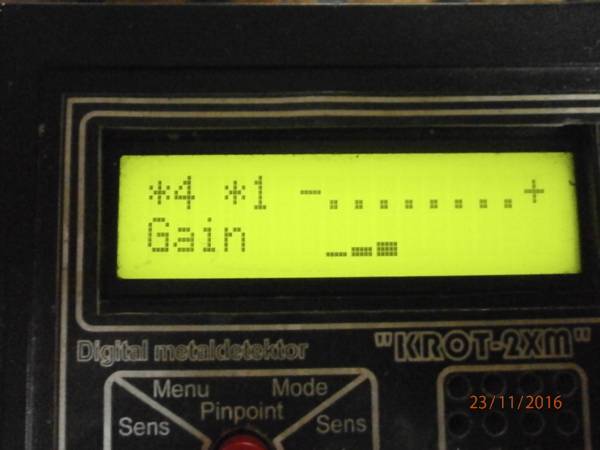

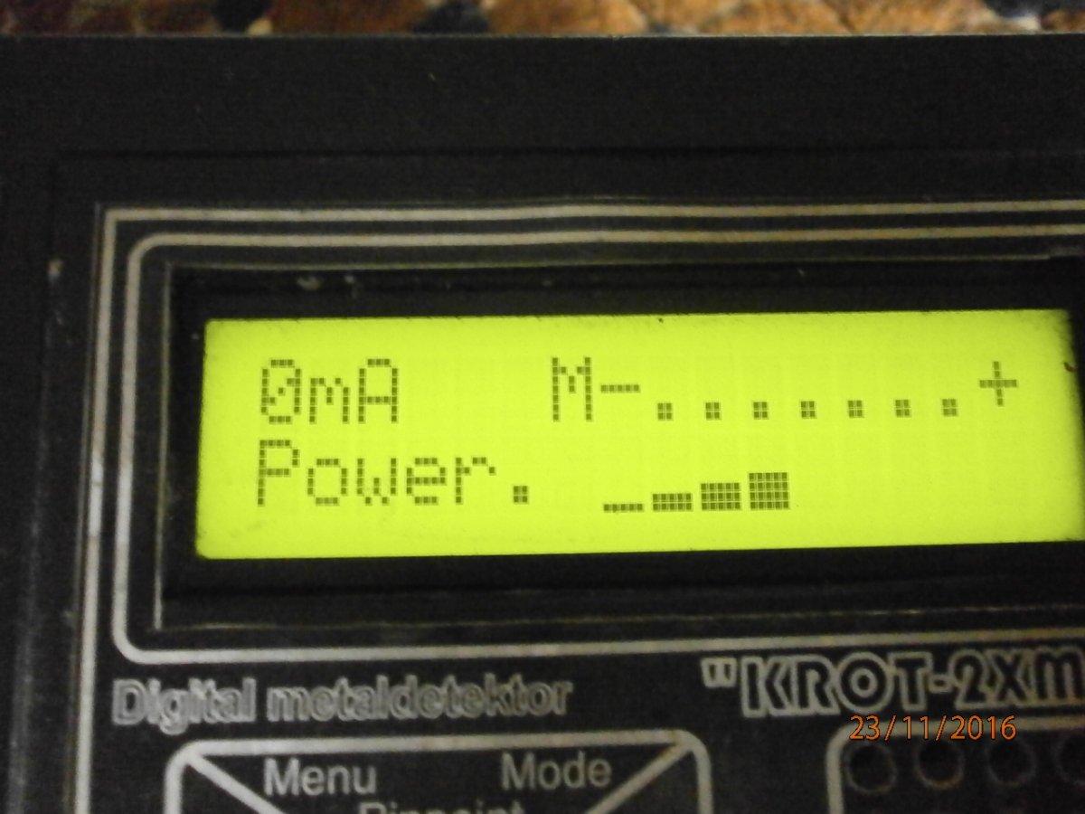

    у меня на мусоре 86420 закрыто а 012345678 открыт S тоже закрываю . два тона.
    подскажите по новой прошивке за что отвечает второй режим переключения *1
    и на втором фото М-
    Бек подобається це.
  8. SEREGA87
    SEREGA87 Leutnant
    2.112
    Отвечу как сам понял, точнее ничего не понял - раскачка тока Меандром и Синусом (Синусоидой).
    Лучше туда не лезть :)
    cer подобається це.
  9. koljatarasow
    koljatarasow Obergefreiter
    111
    UA
    Там где *4 *1 програмный и аппаратный множитель усиления..как я понял
    Отправлено с моего Acer E1 V360 через Tapatalk
