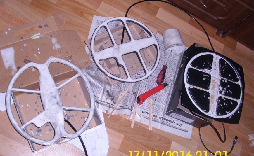

  7. solovey_2005
    solovey_2005 Stabsfeldwebel
    3.094
    УКРАЇНА!!!
    [​IMG] Andrew
    "Хороший датчик", "Соловей" [​IMG] Швидку з ЮЩЕНКА викликати???Бачу кришу знесло! :D Для ОБМЕЖЕННИХ сьогодні при рознесені в ОДИН Кгц !датчик пливе в 200 мВ від - 3 до +40 "С.Так "дятлом" з своїми амбіціями лишися,Я так знаю :D
    Останнє редагування: 17 лис 2016
  8. cer
    cer Oberst
    216
    18
    442
    4.914
    украина.хотин
    дiло в смолi ? чи в опитi ?
  9. solovey_2005
    3.094
    УКРАЇНА!!!
    В технології :D.Матеріли,послідовність процесу.За пять днів виходить датчик ,котрий не потрібно дозводити.:D.для фортуни приходиться розбалансовувати до 150-190 мВ.:D. Для Крота можна в 0!
    Лісоруб та cer подобається це.

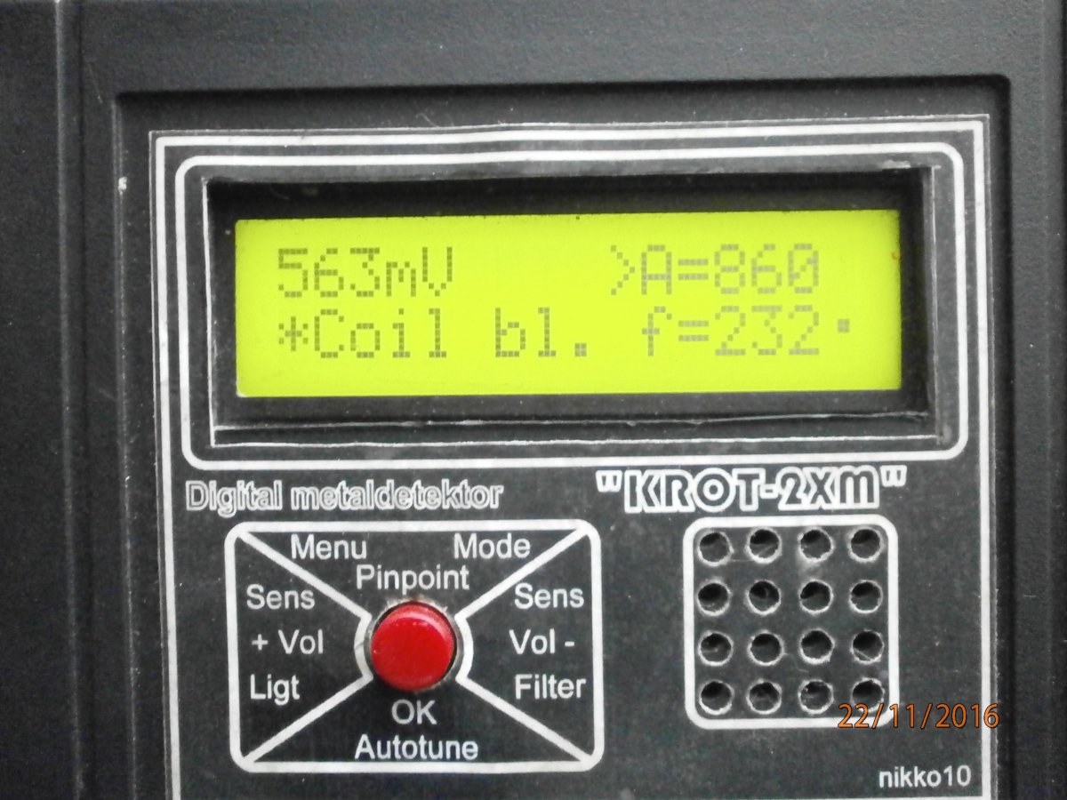

  15. cer
    cer Oberst
    216
    18
    442
    4.914
    украина.хотин
    Бек подобається це.
  16. Бек
    Бек General-leutnant
    135
    270
    15.448
    Черкаси, бул. Шевченка 212
    Перед сном замість книжки "барановодство " читаю :D, майже все понятно, гуляю по налаштуванням, в суботу таки вирвусь на коп, протестую. Одне замалий екран, можливо більший зробить? :beer:
    щоб Вді більше було, :beer:
  17. cer
    cer Oberst
    216
    18
    442
    4.914
    украина.хотин
    я на ВДІ і купився . вибирав між квазаром і кротом . в крота перша ВДІ велика з"явилась . PB220001.JPG

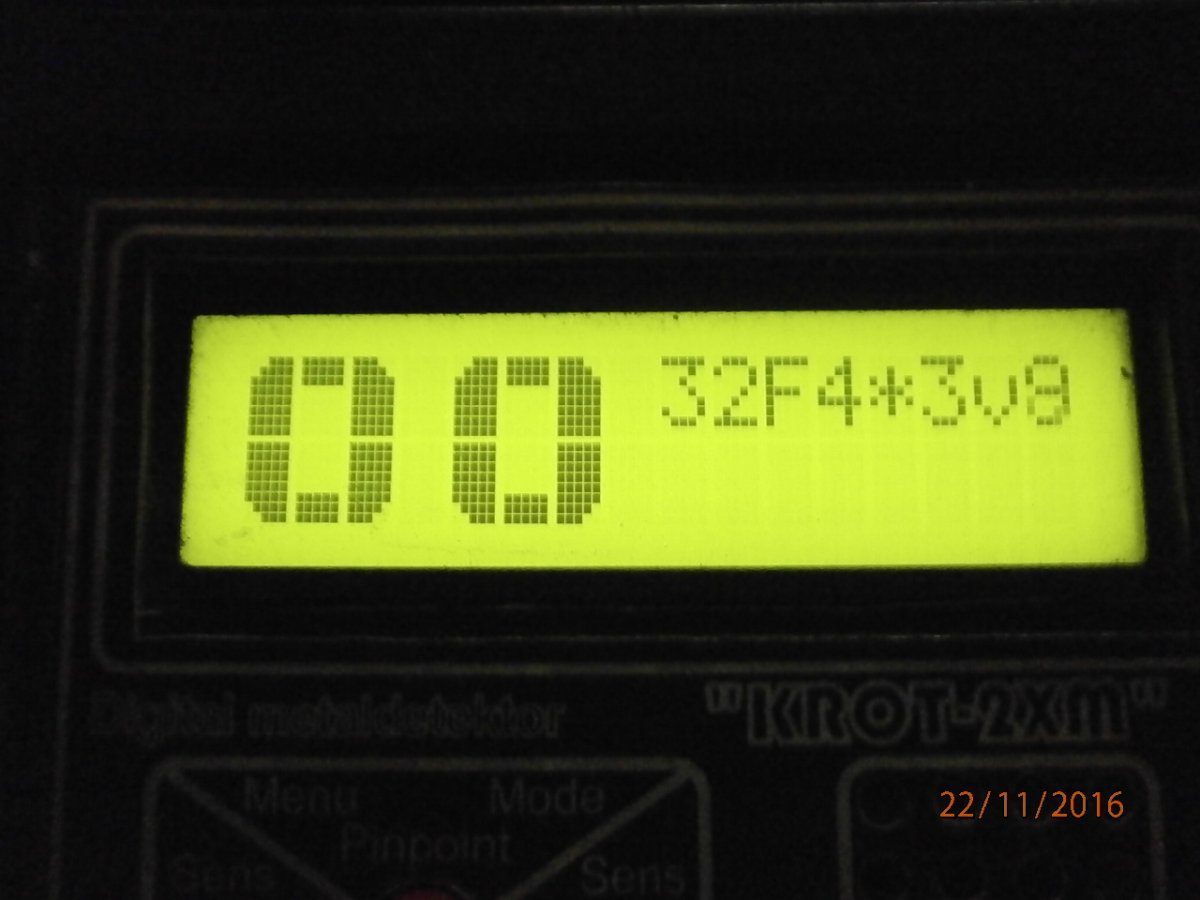

  19. Kancer
    Kancer Gefreiter
    127
    Поділля
    Я взагалі мало уваги на екран звертаю, якось для мене немає великої різниці які воно там циферки показує) Орієнтуюсь виключно на слух... Screenshot_1.jpg
