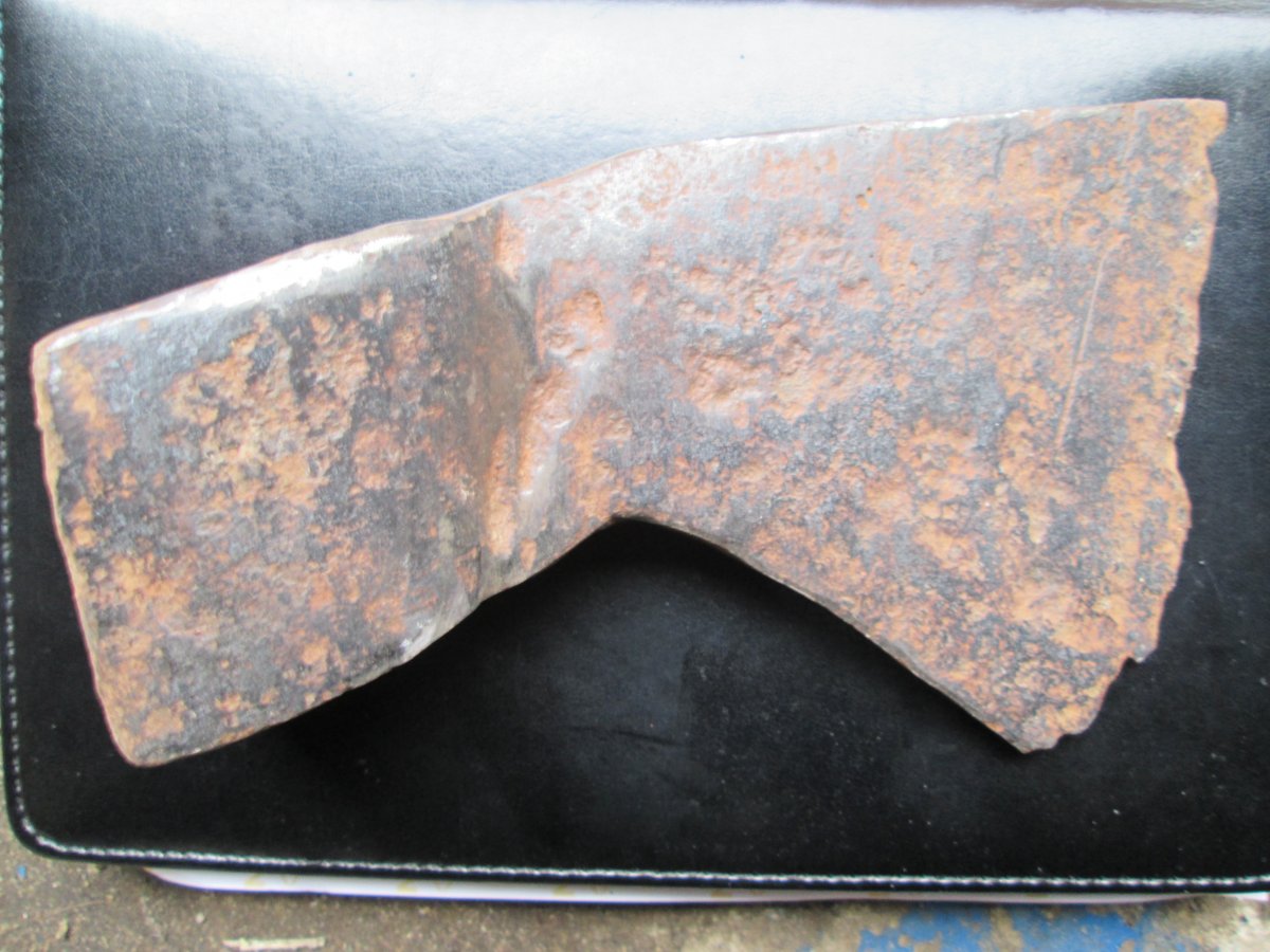

    на карте по центру
    не спрашивал, похож на казацкий топорик

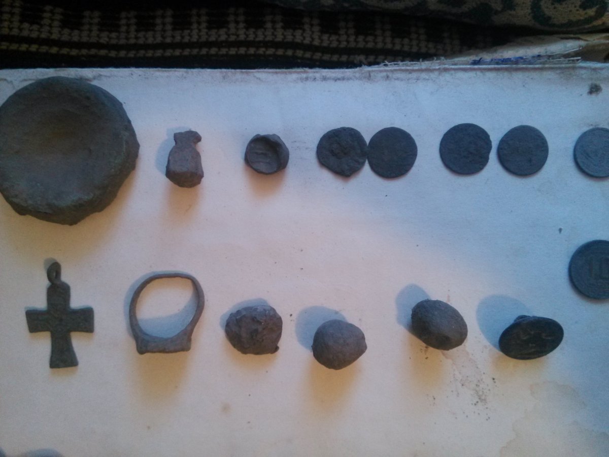

    Крот с Нел Торнадо
  7. cer
    cer Oberst
    219
    16
    456
    4.916
    украина.хотин
    глубина какая была ?
  8. ARME
    ARME Stabsgefreiter
    403
    на карте по центру
    где-то 30 см
    разбираюсь с настройками Крота, прав Андрей-Крота понять надо и попробовал с маленьким числом ВДИ, два тона - намного тише и стал мелочевку цветную цеплять получше

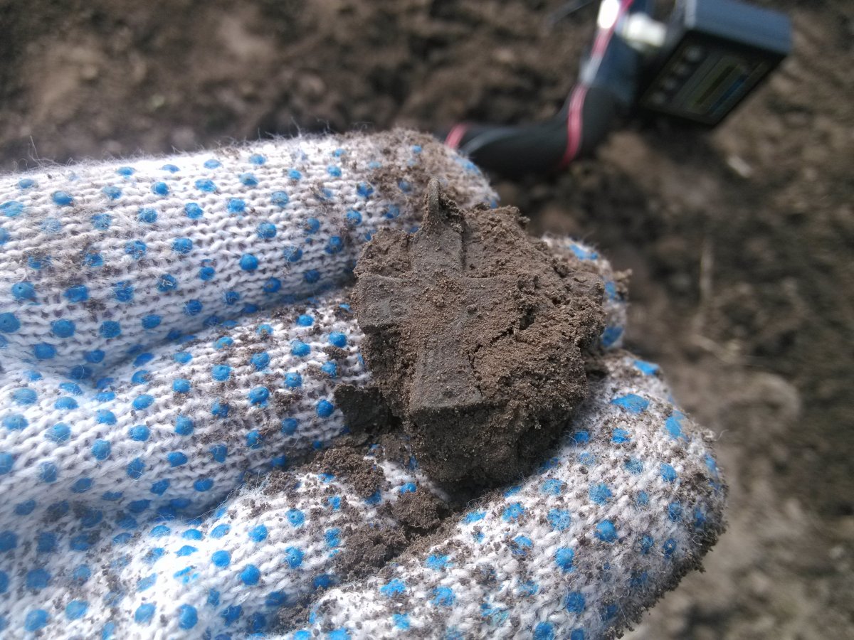

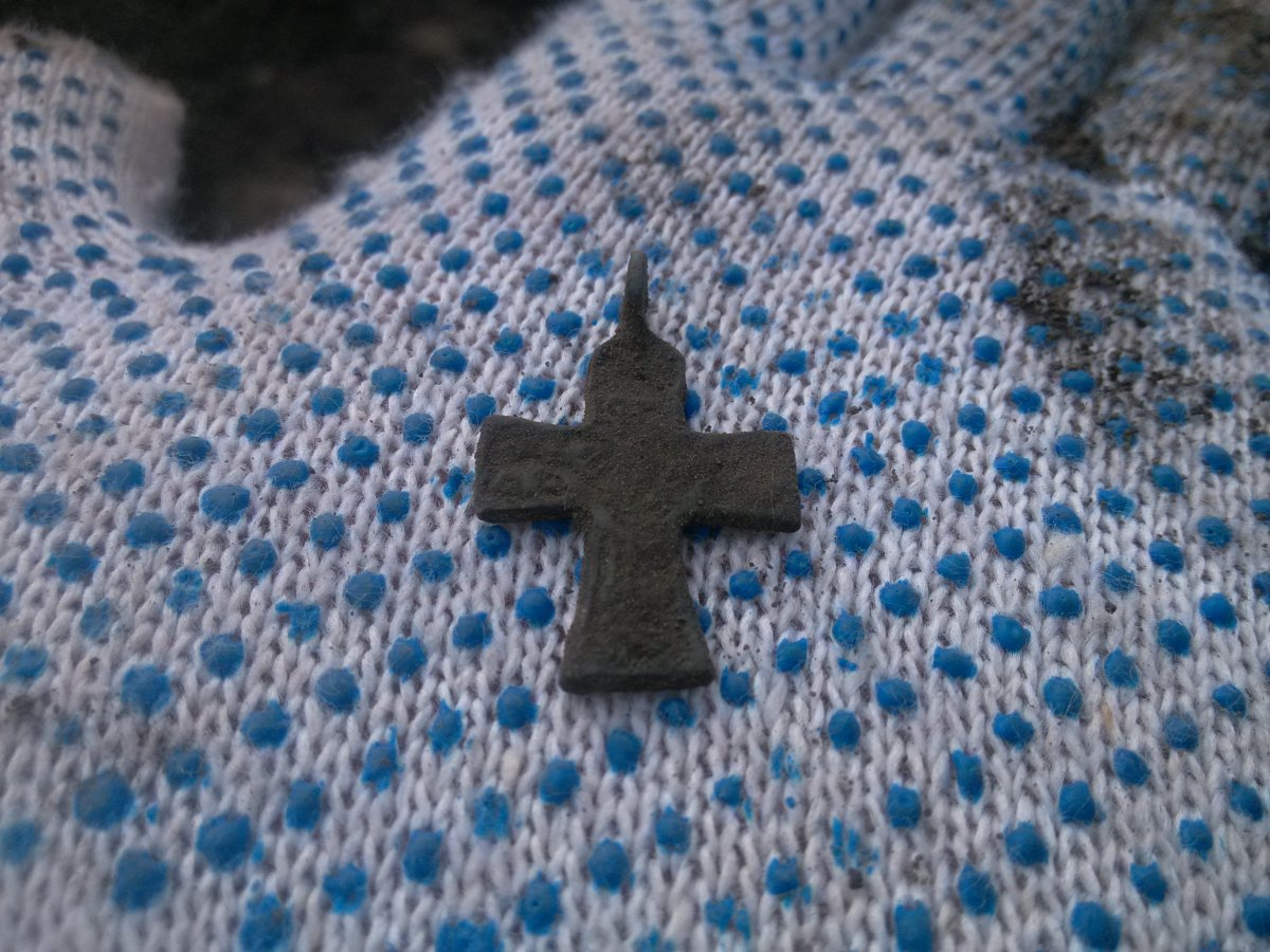

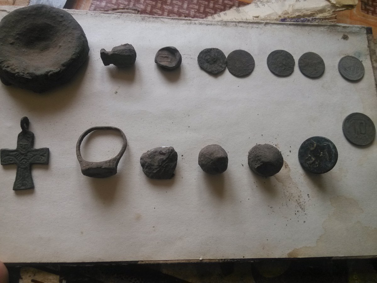

    немного покопал на любимом месте которое лет 10-15 бьют вдоль и поперек. Причем по свежим следам шел :)
    Там жесткий мусор и большие куски железа.
    Но все же немного накопать получилось.
    Думал это крест 17-18 век...на следующий день забил на коп(((
    а оказалось что это Кощейчик КР.
    ПС Кольцо и крест поднял Голиафом :D:eek:o_O Жесть, выпикивал центром.
    Потом мелочь пособирал с ДД20.
    С ней разделение лучше, но куча халама лезло.
    IMG_20160402_141631.jpg IMG_20160402_141638.jpg IMG_20160402_141702.jpg IMG_20160403_100739.jpg IMG_20160403_100910.jpg IMG_20160403_100916.jpg
    ARME, Kancer та SirEdmund подобається це.
  17. SirEdmund
    SirEdmund Stabsgefreiter
    307
    Україна, Львів
    Хрестик зачьотний! Вітаю!:beer:

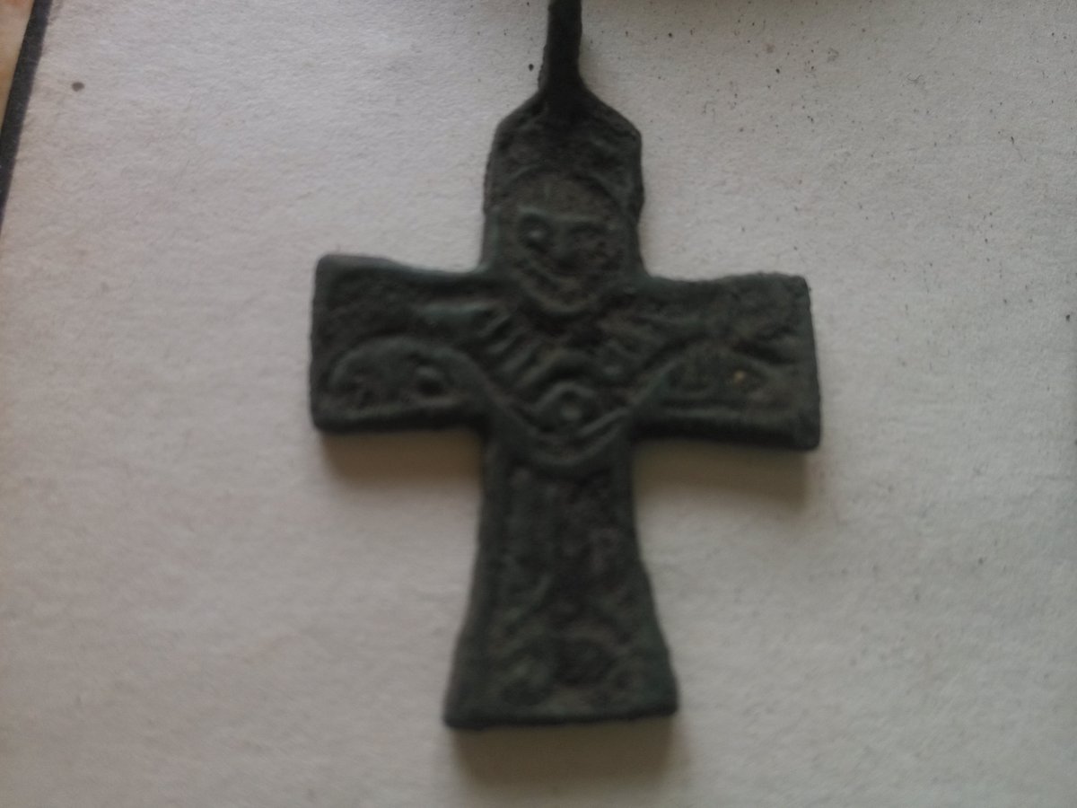

  23. cer
    cer Oberst
    219
    16
    456
    4.916
    украина.хотин

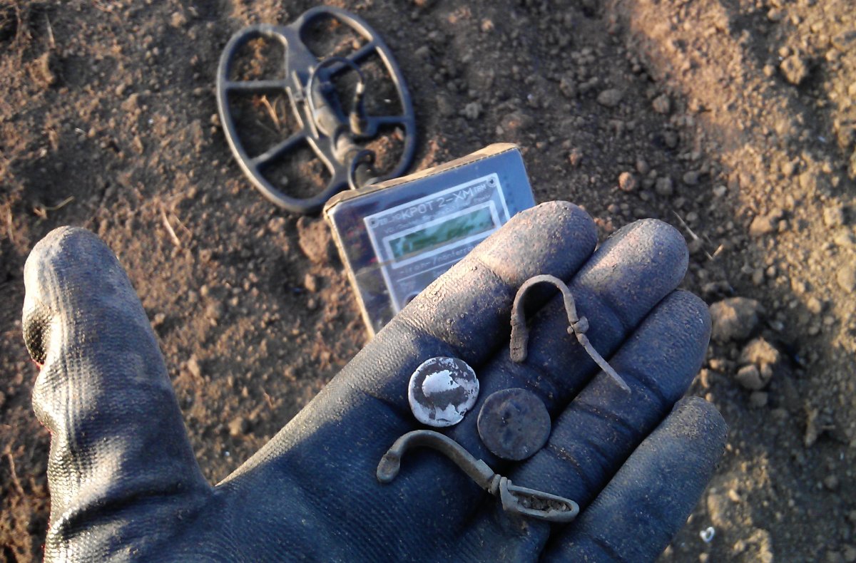

    недавно встретил двух "конкурентов " пришли посмотреть как я с кротом копаю . выкопал я кончик старого шприца . взял его снайперкой на 13 см . они попросили закопать его обратно чтоб проверить свои китайские приборы . как было приятно смотреть на их физиономии когда ихнии приборы не издали ни звука а у крота был уверенный цветной сигнал .
    Добрый та SirEdmund подобається це.

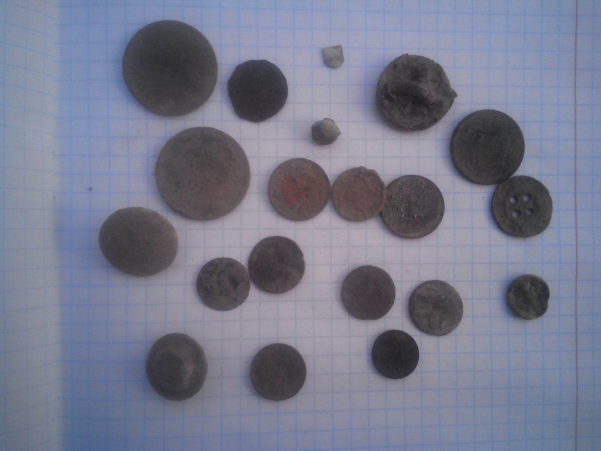

  24. cer
    cer Oberst
    219
    16
    456
    4.916
    украина.хотин

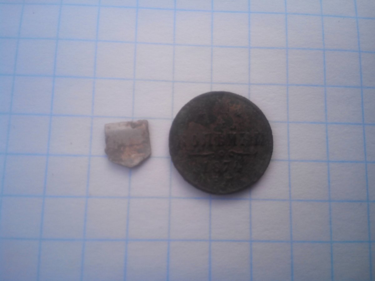

    побегал на выходных пару часиков . плевался на маленький кусочек серебра когда он пропадал , еле пином вытащил . порадовала 1/4 копейки 1874 г.
    Добрый, Kancer, SirEdmund та ще 1-му подобається це.
