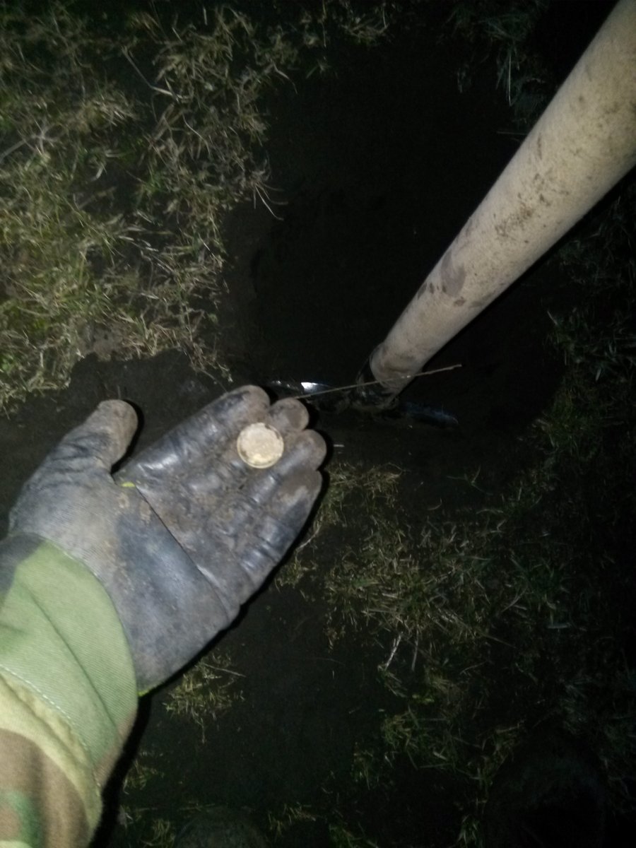

    приобрел я Крота от Андрея с катушкой Нел Торнадо для Кощея20, частота 11.7кГц, сегодня был первый выход - 3 монеты в теме на оценке.Одну монету поднял с др. черным сигналом, как оказалось 1/4 серебра 1924года.приятно!!! Глубины хватает, разделение просто супер!!! и это на обычном режиме!!! но есть еще ТУРБО. Прибором очень доволен, Андрею большое СПАСИБО!!!
    SirEdmund подобається це.

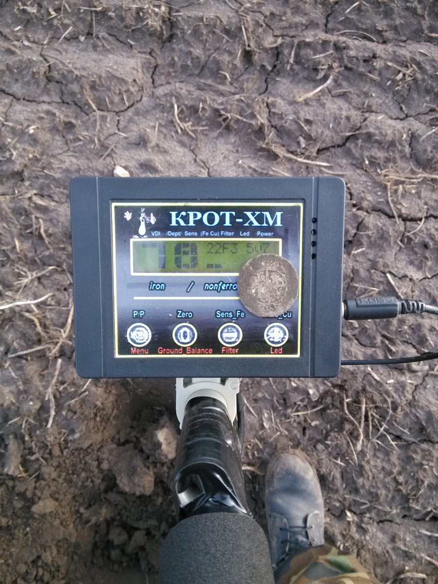

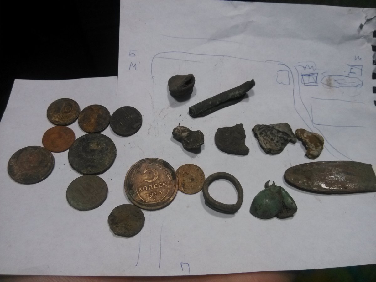

    Только вернулся :) Первый выход с Кротом2. Катушки - Голиаф от ф75 на 14 кгц. ДД20 тоже на 14 кгц.
    Так как был простужен немного, из родного села не выезжал. Ну и родня как всегда бузила "роби роботу"...для них нет нечего интересней в жизни чем раком на городе стоять и самогон пить....
    Впечатления - очень двоякие. По ходу у меня поплыл немного феррит, я его не брал с собой. Иными словами - начало лезть железо с ВДИ 79-83.
    Из плюсов - очень крутая цепкость на мелочь. Как ни странно у меня золотую печатку грамм 5 видит дальше чем 5 коп ссср желтую :D
    Но давайте сразу про критику, чтобы прибор развивался :)

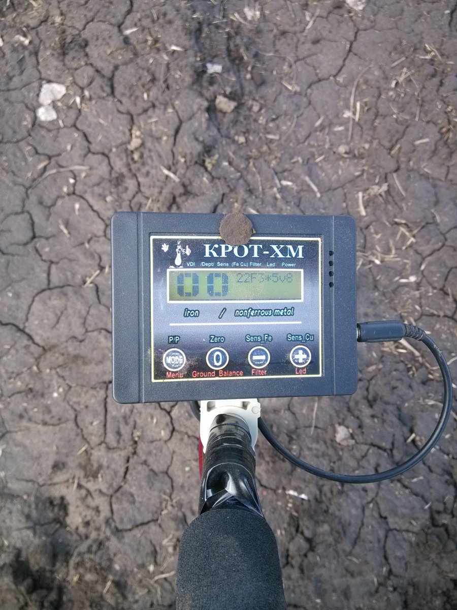

    1. Совет Андрею #1. Включайте железную маску в дефолт. Новичкам будет куда приятнее. Я такого выноса мозга давно не получал :) Пришлось пить Комбиспазм от головной боли после посещения чк\кр наслоенки. Аж одну боратинку там накопал :D
    По-ходу у меня сектор 90+ сместился на 80+...в общем я железа накопался и про КР\ЧК пришлось забыть. Так же как и про хутора. Копать болты, цепи, куски кровельного железа мне надоело...потому на сигналы 78+ я не реагировал, а на 83 и тем более.
    Потому следующий маршрут был на несколько полей возле огородов...пустых...потом решил более проверенный вариант - вдоль реки по тропам и полям.
    Марафон по полю на котором стоит курган был вобще безуспешным =((( вобще никаких сигналов кроме деталей с\х техники, пары гильз и крышек пеницилина. Хотя вроде и керамика правильная проскакивала. Но места эти всем известные, ловить там нечего.

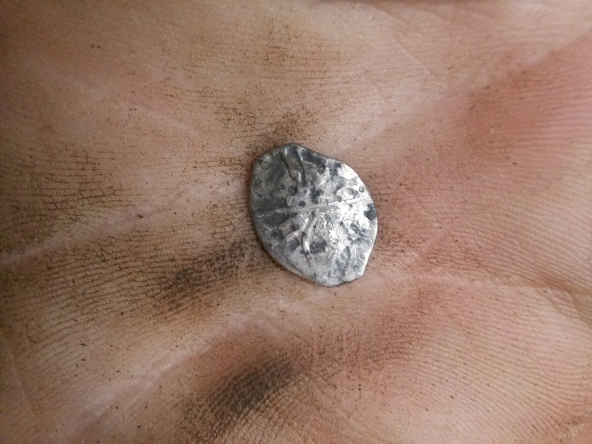

    Несколько дней скитаний по полям принесли 1 бубенчик (бронза), 1 чешую (первую, ура, раньше не копал :D) и часы прочесывания поля - 1 серебрушку, забыл как называется...вроде Август Мордатый, Саксы...Я только медяки такие копал. Советы, железяки, шмурдяк не фоткал.
    Совет Андрею #2. Поработайте над озвучкой. Какая-то она не очень приятная. Медный звук "пищит"....в моем случае он еще и на железо ложнячил, потому уши вяли конкретно. Наверное надо с ферритом поработать :)
    Совет Андрею #3. Микрофон перенесите назад, а не сбоку... в чигирях можно зацепить.
    Режим звука ON - просто аху:;:;:;й :);):beer: Наверное самая крутая фича. Вот без него, в обычном Оффе, как-то тихо звук совсем =(( пропустить легко.
    1ый фильтр у меня сильно шумел, потому ходил в основном на 22ф3. Но ток оставлял максимальный.
    Ну и собственно небольшой фотоотчет, без бань...так сказать - полевой :)
    Глубина была норм. (5 коп саниметров 25-30, глубже штыка нормальной лопаты)...чешуйка была где-то на 15+ см. Ядрен чернозем, но оч. влажный
    IMG_20160305_130428.jpg IMG_20160306_182323.jpg IMG_20160306_182912.jpg IMG_20160306_182930.jpg IMG_20160306_190517.jpg IMG_20160306_190549.jpg IMG_20160307_160009.jpg IMG_20160307_160018.jpg

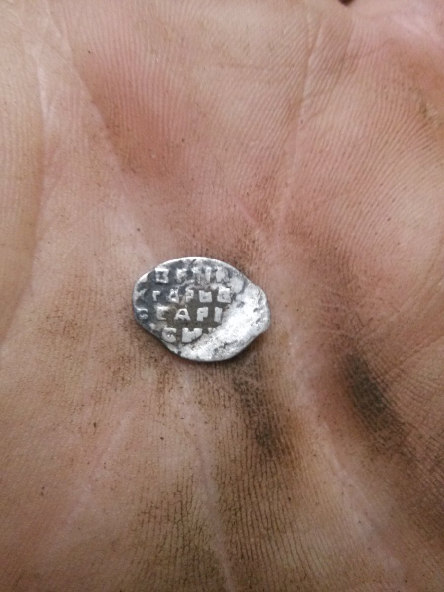

    Понял, спасибо =) Я только учусь :) Пока в восторге от чешуйки, никогда такого не копал, да и так глубоко взял :) Осталось еще размочить счет на рыжик.
    Вторая серебрушка - Орт Августа 3 (175х года), Пруссия+Поляки. Жалко что ушатанная...плуги и чернозем с удобрениями сделали свое дело. (село в Житомирской области, тут частенько поляки проскакивают, но в основном мелочь.)

    сгреб остальные находки, а то что-то совсем сухой отчет)) IMG_20160308_232145.jpg
    бубенчик, и может быть колечко бронзовое, хотя скорее всего просто поломанная шайба.
    Ну и стандартный набор - наша ходячка и советы =))

    второй коп с Кротом катушка Нел Торнадо на Кощея20 - не более 1 часа - 20 коп 1961 года и 5 гильзачей
