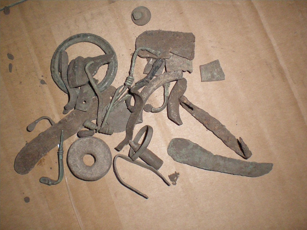

    Innocentius я вас не совсем понял,но,дабы не быть голословным,и если вам это так интересно-выложу фото ВСЕХ сегодняшних находок!

  4. krei130
    krei130 Feldwebel
    633
    Подольская губерния
    Kancer :beer:
    просто,по видимому,многие думают-купил прибор,и пошел "косить" атеХфакты из серебра да злата,забывая о горе пробок,проволочек и прочая хлама..
    Мне вот не охота выставлять фото мусора,мало кто обратит внимание на роботу прибора,если выложу спинку фибулы и скажу што вырыл ее с 20-и см.,другое дело кусочек благородного металла с той-же глубины...

    ну чё сразу фото , можно и так..
  6. krei130
    krei130 Feldwebel
    633
    Подольская губерния
    cer
    понял прикол,лиш увеличив ваше фото!:D:smile_15::beer:
