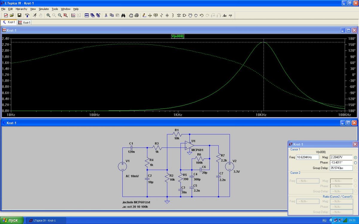

    1-Потому что он поспокойней.не ложнячит!1000000 раз писали есть цель есть сигнал=комфортному поиску,и результату.А=0 не получится-при 150 мВ ложняки.Каким само-уверенным надо быть?И глухим чтоб не слышать что говорят пользователи!Не совершенство ПО компенсирую модернизацыей АНАЛОГОВОЙ ЧАСТИ Крота.Три дня назад ,собраний мной КРОТ=8 Кгц,на тестовой площадке обошол легко!Тежона- по всем показателям на грунте.Клиент отзвонился:Dрадосный ,и мне приятно.А вы -дальше травите мульку.Не так настроил,не стой ноги пошол,и не та фаза луны.:D.

    Я тобі поясню.Щоб взяти компенсатор з Фортуни і приліпити на Крота-можна тоді хай буде А=0.А так не вийде.І шоб не клеїти жуйкою-сопльою шматочок феріту в полі на датчик,і потрібен електроний компенсатор.І тоді можна А=0,а так уви відкат на старі прошивки,там не ложнячить до 400 мВ.

    А це до чого?Ася чує ЛЕП.І на ній не фіг шо накручувати!В чистому полі на максимальній чутливості,з штатним датчиком вона не ложнячить.Складається враженя що тебе вжарили,і ти ніяк не можеш заспокоїтись:D.Зніми ти кіно,АСЯ,ШТОРМ,і КРОТ-докажи шо це не правда.Він не збирав Крота а купив у автора.Вчора зайшов на сайт 2-х кіномеханіків:D.Прочитав,програма написана кротом.100%виконує роботу.Аналогова частина нафіг не треба..І нічого не модернізується,крот все прорахував?ніфіга він не прорхував.Беріть модернізований вхідний підсилювач,і перемалюйте схему.І це 10-а частина модернізованого Крота
