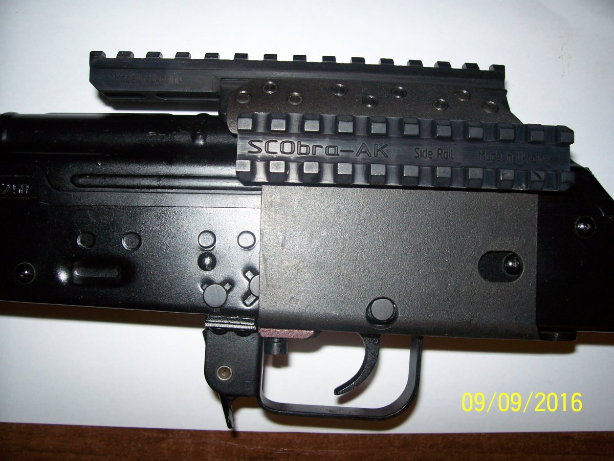

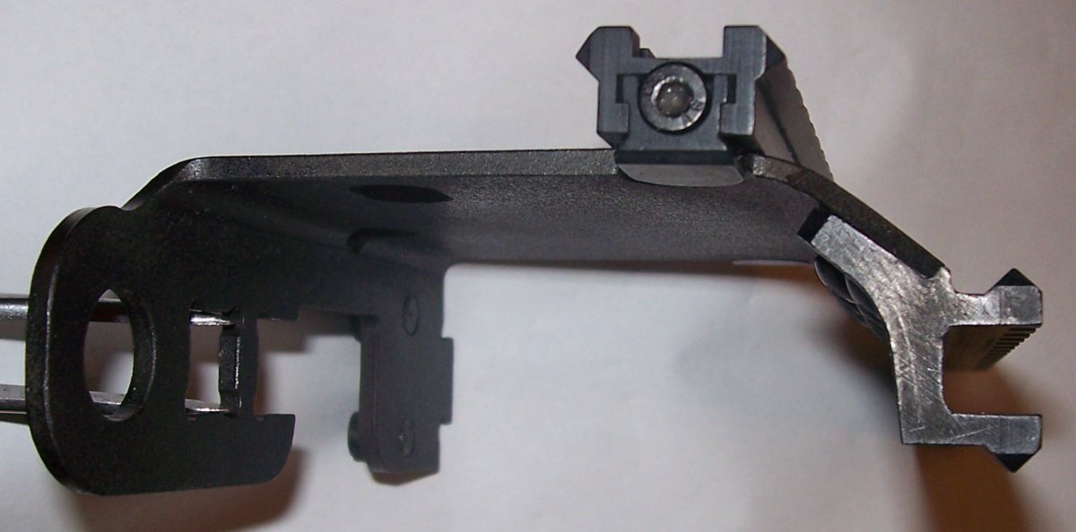

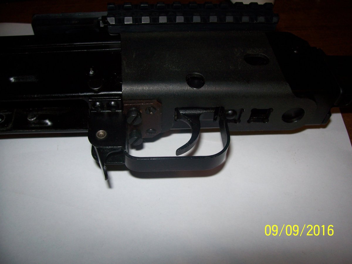

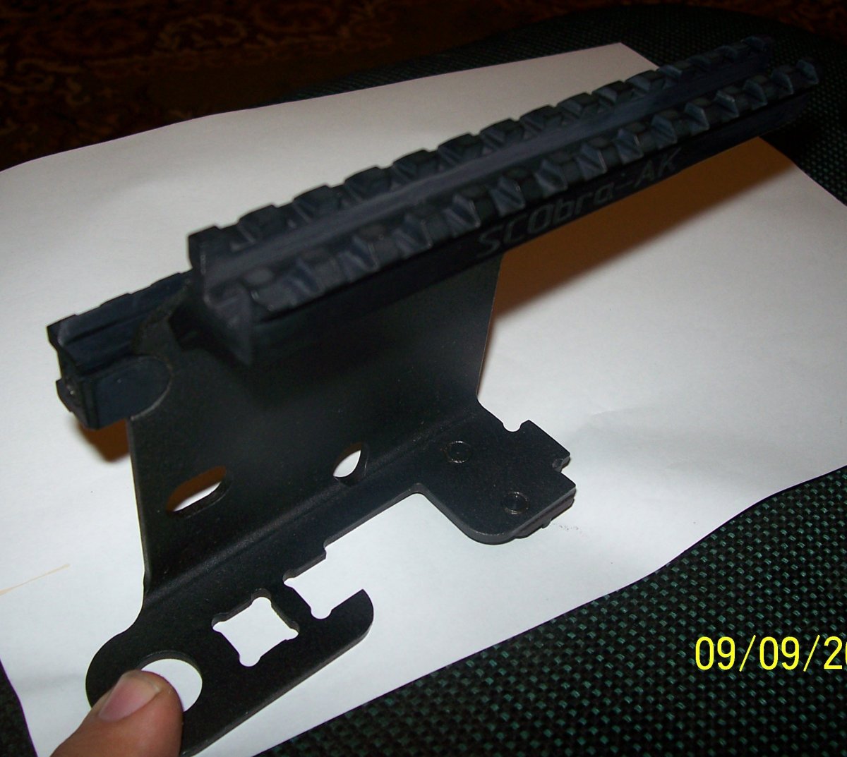

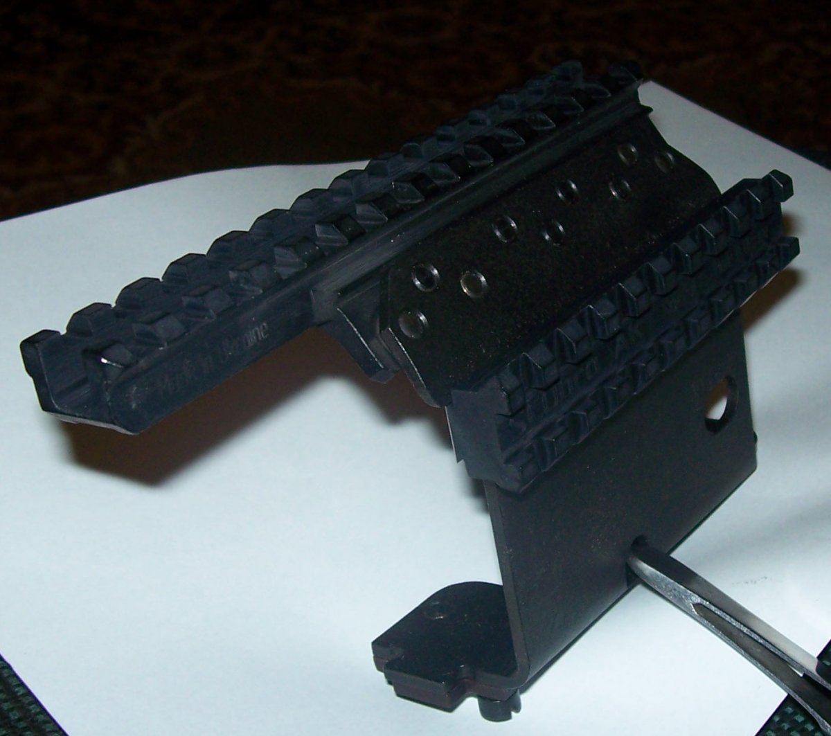

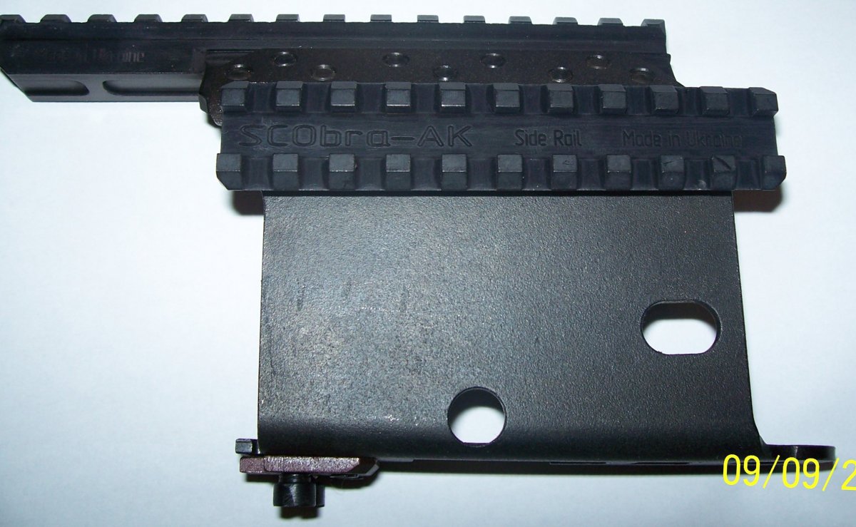

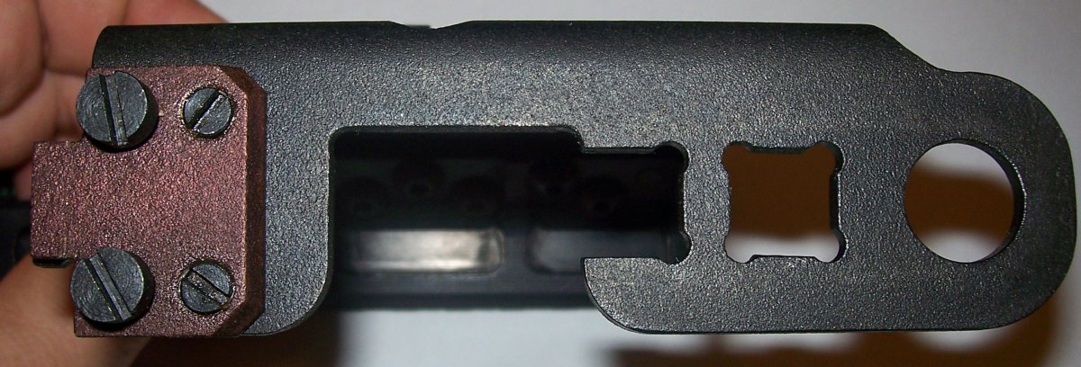

    Добрый вечер.
    Докладываю.

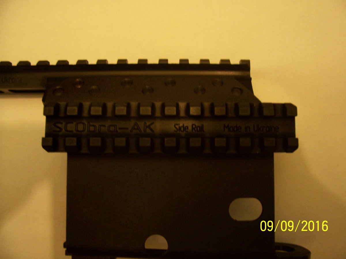

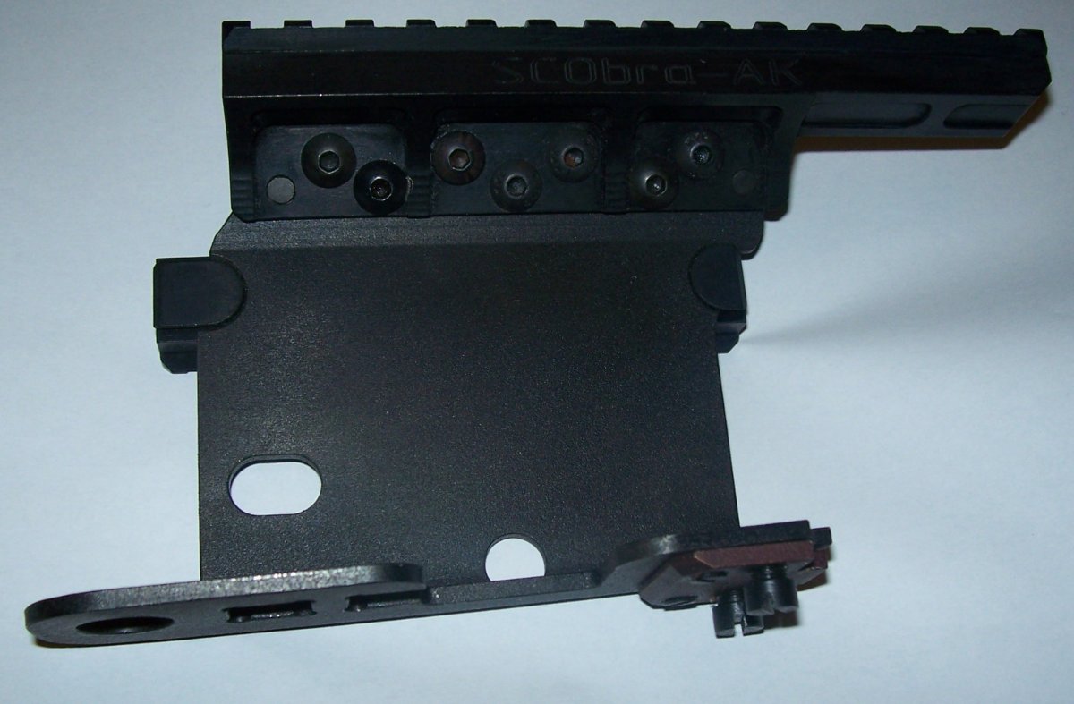

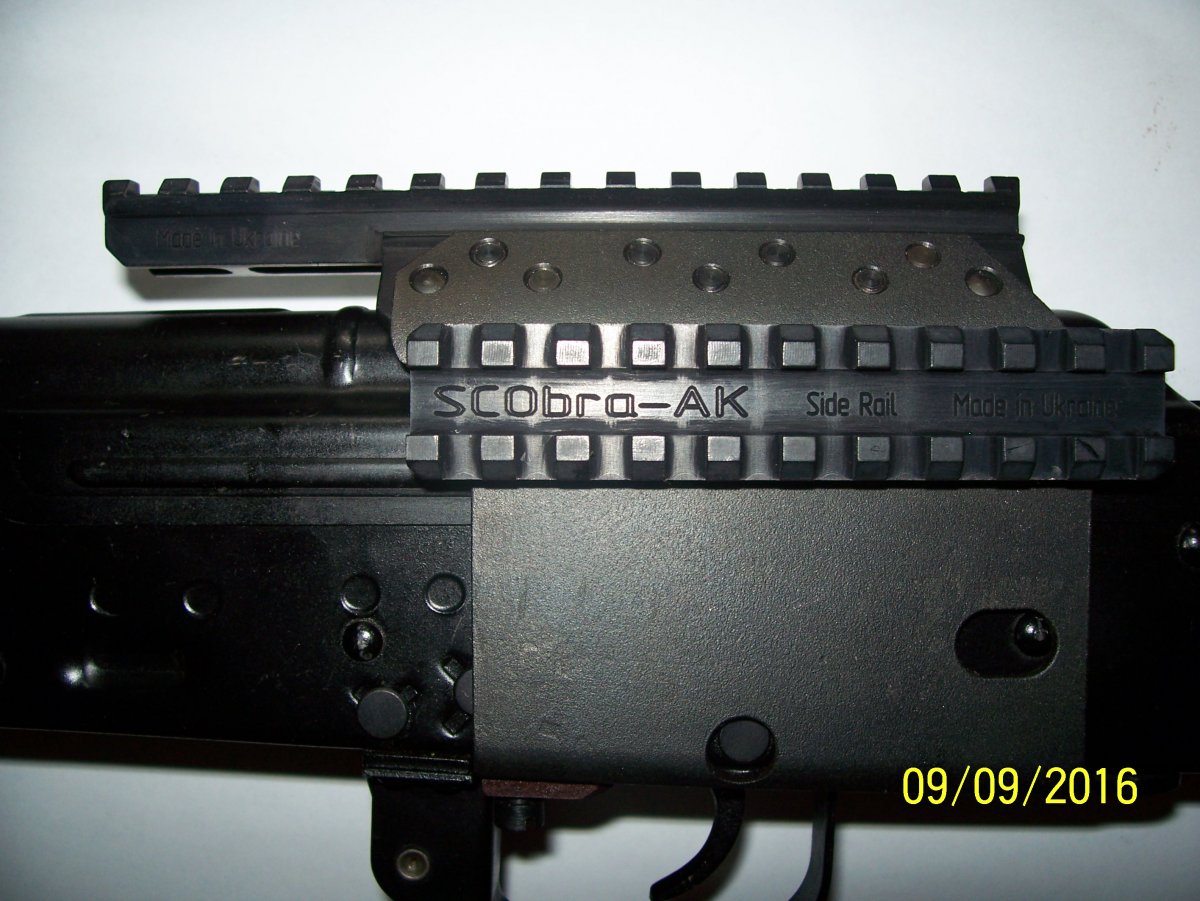

    Толщина стального кронштейна - 2,8мм. Верхняя планка - 14,5 см (14 портов), боковая - 10,5 см (10 портов). Боковая планка съёмная. Верхняя планка U образная, глубиной 1 см (от верхней плоскости) - позволяет пользоваться штатным прицелом даже при установленном навесном. Крепление верхней планки к кронштейну - 7 винтов и 2 штифта. От заднего края верхней планки до торца ствольной коробки около 4 см. В кронштейне есть отверстие напротив оси спускового крючка, ось курка перекрывается передним краем кронштейна на половину. Его можно там подточить без малейших последствий для прочности. Крепление - под защёлку магазина (накладная планка отжимается двумя винтами) и под рукоятку. В моём случае придётся не много расточить отверстие - гайка крепления рукоятки чуть-чуть не входит.
    С ув.
    П.С. Если будут вопросы - спрашивайте, чем смогу помогу.
    100_4470.JPG 100_4471.JPG 100_4472.JPG 100_4473.JPG 100_4475.JPG 100_4476.JPG 100_4479.JPG 100_4480.JPG 100_4481.JPG 100_4483.JPG

    Мне тоже приходилось распилить под гайку квадрат по ширине. Буквально 0,1 мм.
    Кстати, как у АКМ с разборкой- сборкой?
    На АКС-74 тяжеловато. не хватает пару мм для свободной разборки- сборки.
    Но там тоже можно подточить сзади снизу рельсу и все будет гуд, хоть и вынимать/вставлять крышку-раму надо на перекос.
    kratt подобається це.
  14. SergAF
    SergAF Feldwebel
    389
    Крышку можно ставить практически ровно, дожимая вперёд. А рама - да, на перекос. прямо всавить высоты не хватает.
    Но, если б они подняли чуть выше, был бы перекрыт штатный открытый прицел.

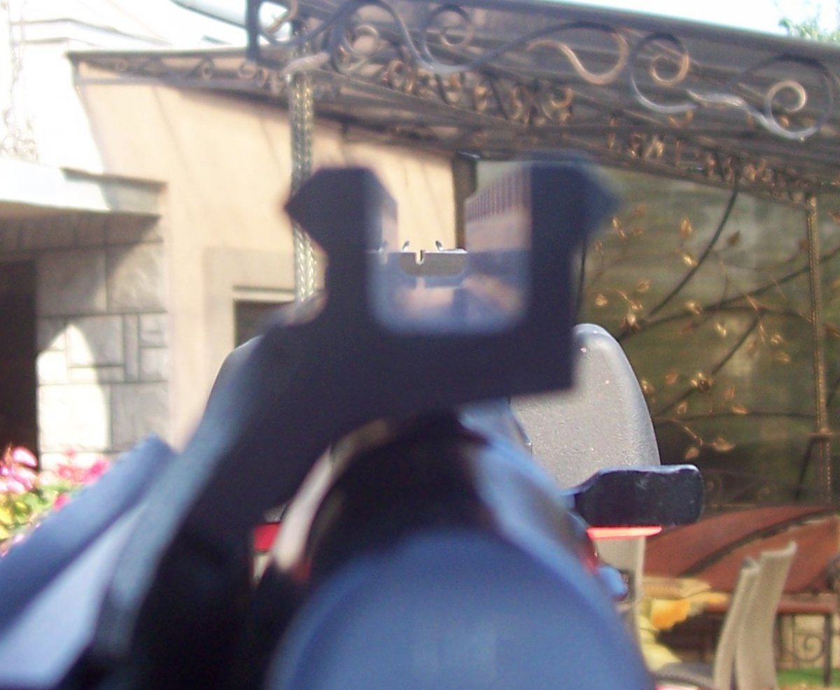

    Приветствую. Спасибо за фото. Для это цены крон вполне подходящ. Единственное, что быстрый переход с оптики на свои прицельные затруднителен. Если бы Вы были так любезны, раз он стоит на оружии, показать фото с которого видны штатные прицельные через этот крон, то был бы весьма признателен.

    Согласен, может быть не совсем удобно... Но, с другой стороны, лучше так, чем полностью перекрытые прицельные кронштейном.
    Тут причина в том, что идеальных компромисов, как всегда, не бывает. С одной стороны, что бы влезть под них - минимальный зазор между крышкой ствольной коробки и нижней частью планки. Из-за этого, как и писал Макс затворную раму удаётся вынуть/вставить только наклоняя боком. С другой стороны, что бы прицел не перекрывался установленным на планке коллиматором/оптикой она сделана U-образной высотой в 1 см - это поднимает оптическую ось установленного прицела над стволом. В связи с этим новый нюанс. Либо нужно ставить щеку на приклад, либо придётся тянуть шею под оптику. А со щекой в штатный прицельные Вы не вложитесь. Оптимальный вариант - регулируемая щека, которую можно быстро скинуть вниз при необходимости.

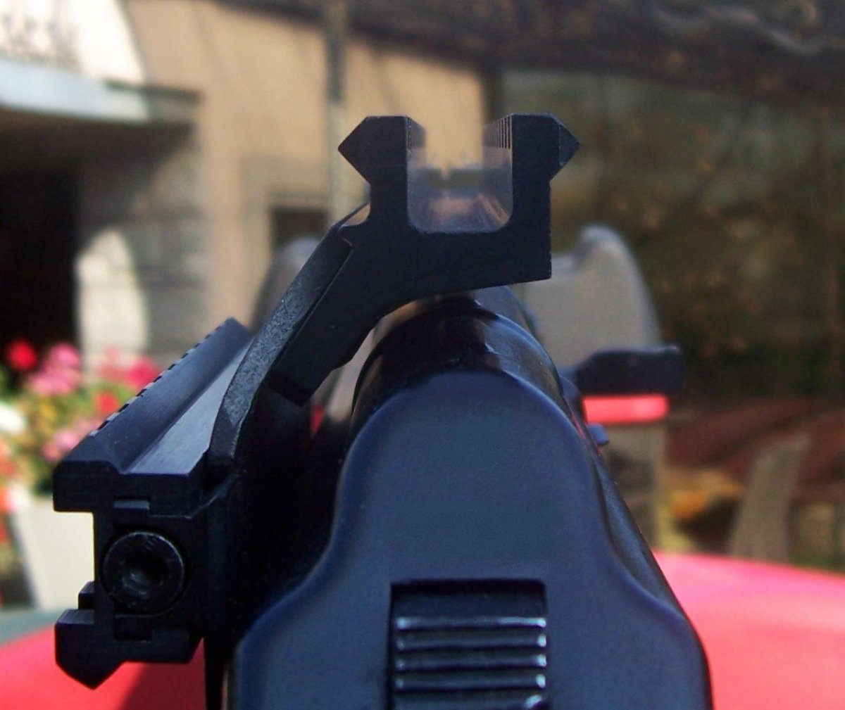

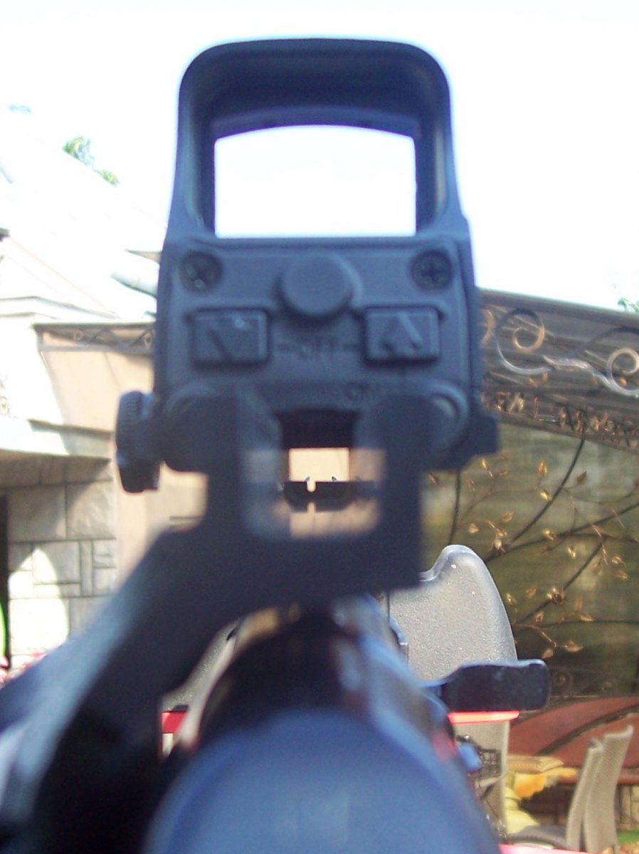

    довольно высоко оптика получается
