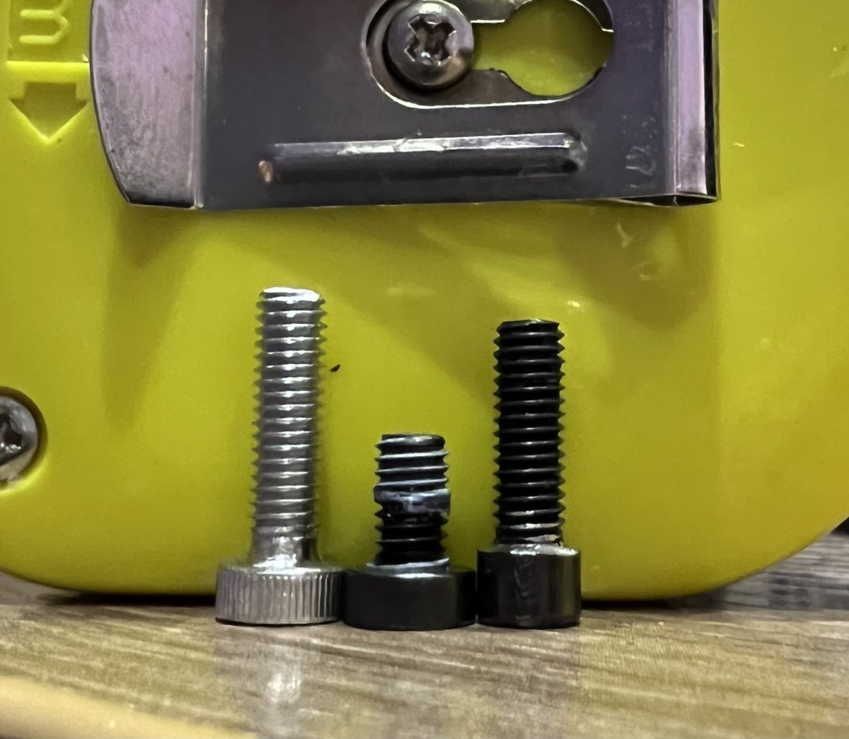

    настраивали с помощью болта м4, который больше по длине?
  13. Yar75
    Yar75 Stabsgefreiter
    325
    Який болт - не знаю, підбирав методом наукового тику. Болт був з тією ж різьбою, здається трохи довший. Але не набагато. Під шестигранник.
    Так як УСМ в стоковому варіанті жорстко кріпиться трьома болтами, то при регулюванні довжини ходу спускового гачка, болт який буде здійснювати регулювання вже не буде чітко фіксуватися. Виходячи з цього, підібрав болта з вужчою шляпкою, щоб вона могла вільно ходити у тілі пластику. Зараз спробую знайти такого ж болта, у мене їх було кілька, відфоткаю щоб видно було розміри.
    KapDuka подобається це.
  14. Yar75
    325
    A873141D-83C0-40E4-BB79-A8604052D226.jpeg 2DFBF2EC-47CA-4CD1-A0B2-7640CF141B06.jpeg 502BF241-6839-4880-A383-E584B1436F08.jpeg Ось
    Болт який був поставлений, здається, був на 1-2 мм довший, але це не принципово - цей болт повинен не фіксувати УСМ, він повинен регулювати довжину ходу.
    Останнє редагування: 18 лис 2021

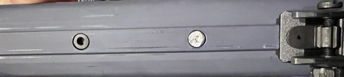

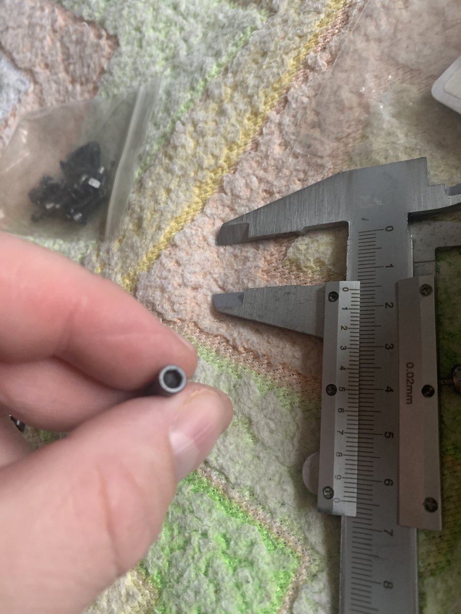

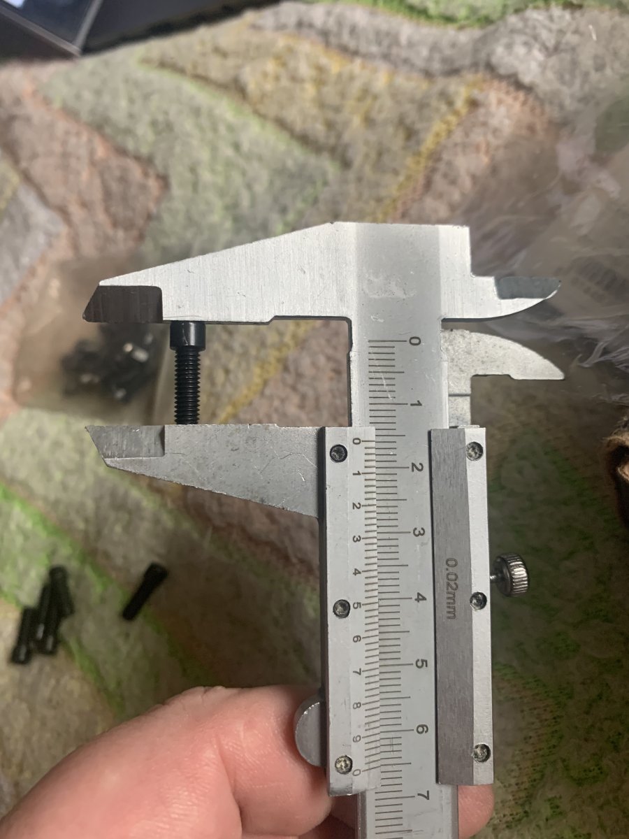

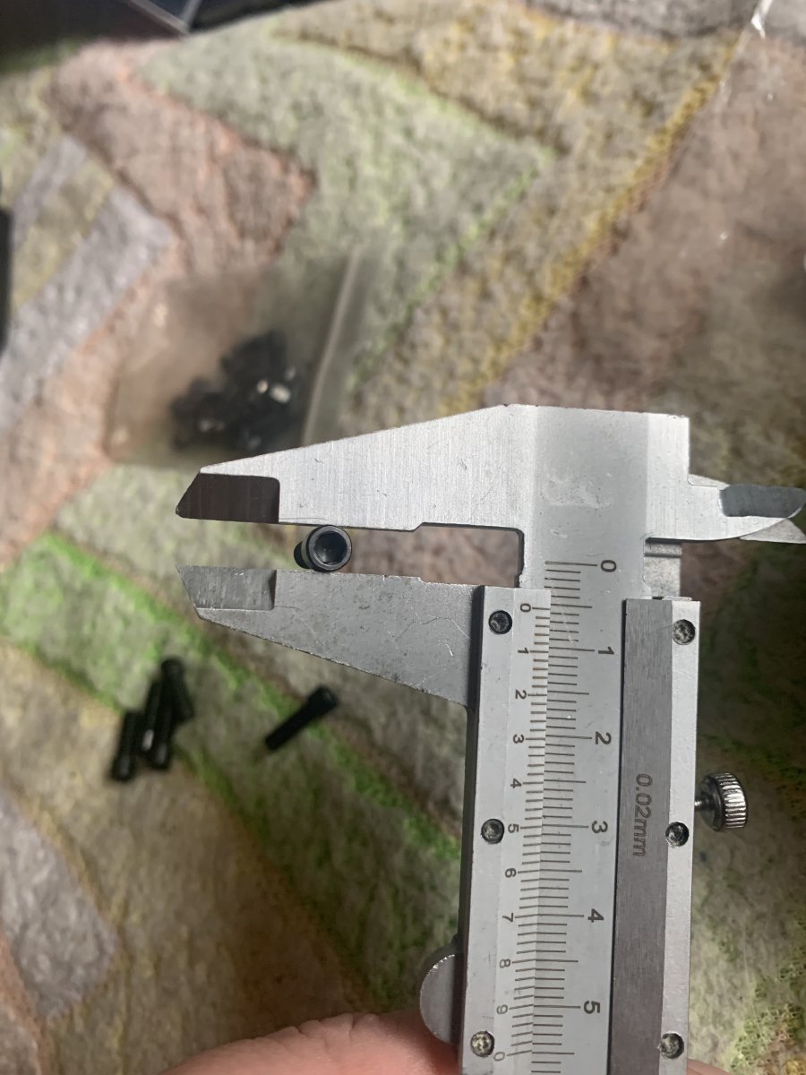

    Дійшли руки до напілінга УСМ)
    Прийлось гвинт М4х20 з Епіцентру трохи попиляти, а саме трохи довжину і висоту шляпки. Але все таки досягнув бажанної цілі і бовтанка курка повністю пропала)
    Yar75 подобається це.
