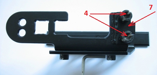

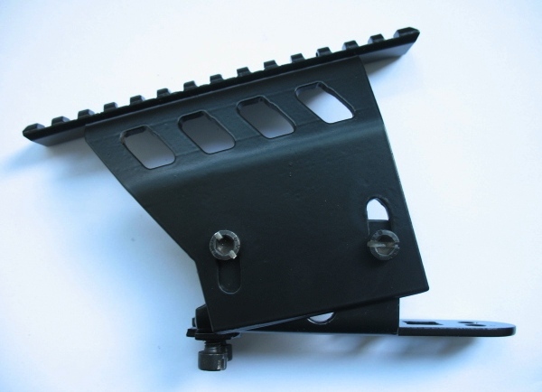

    Звернув увагу на оцей кронштейн,ну так як опита мало,підскажіть як він по якості. вар.2 (7).JPG 12139872-94813347c0e261767078397b0a96e1bc.jpg вар.2 (3) - копия.JPG

    Одним словом - ГОВНО. Этот и подобные кроны не рассматривайте. Или нормальный боковой кронштейн -РС Регулейт, Мидвест Индастриз оригинал (НЕ реплика!), ФАБ (хотя он для СВД), из рашинских - новосибисрский и альфа очень хороши. Все варианты не дешевые. Хороший вариант искать БУ-шку. Сейчас их много и по низким ценам.
