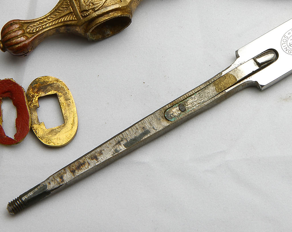

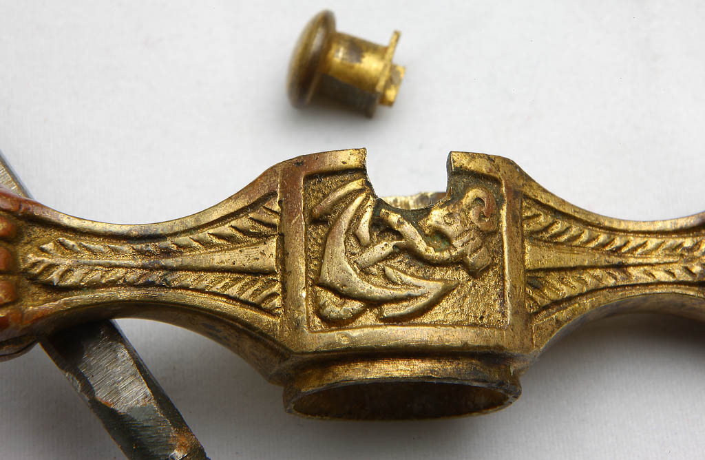

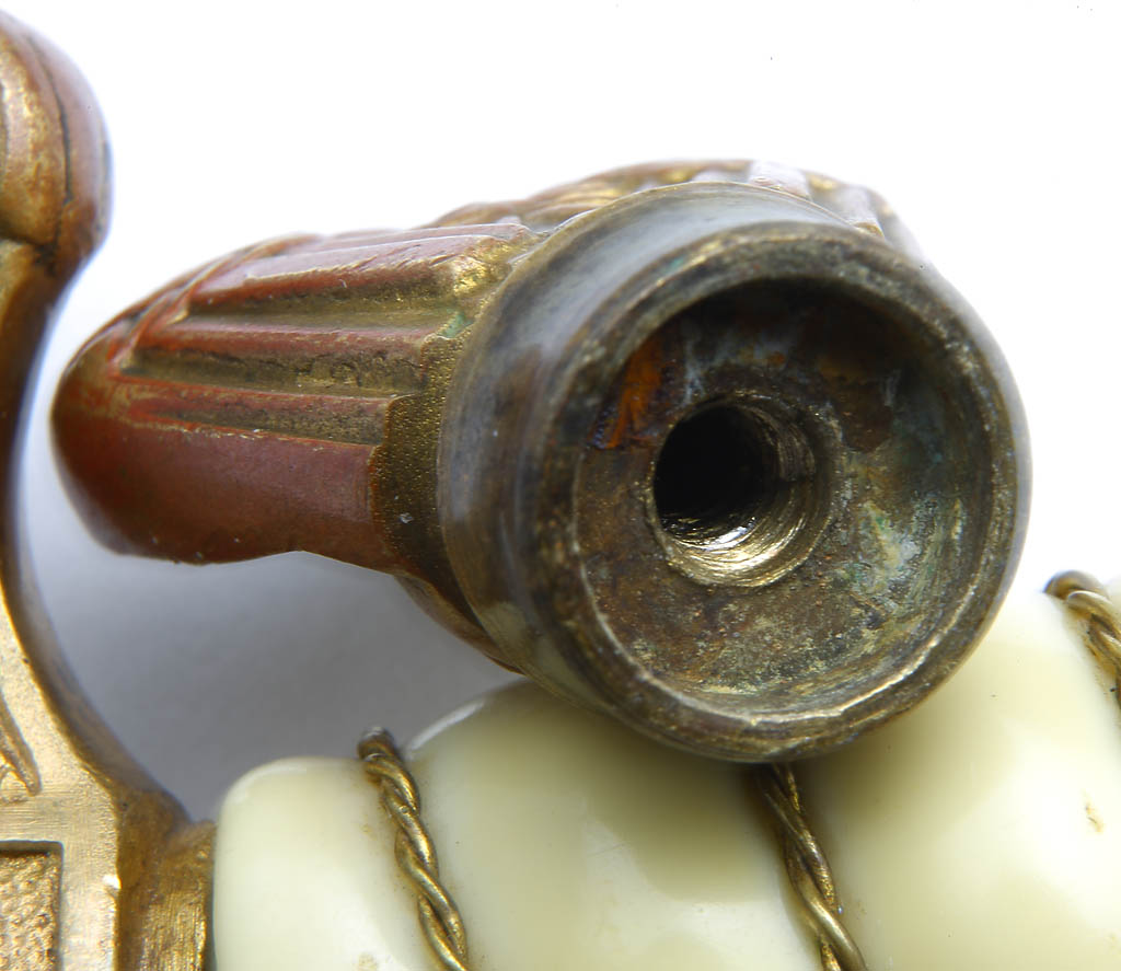

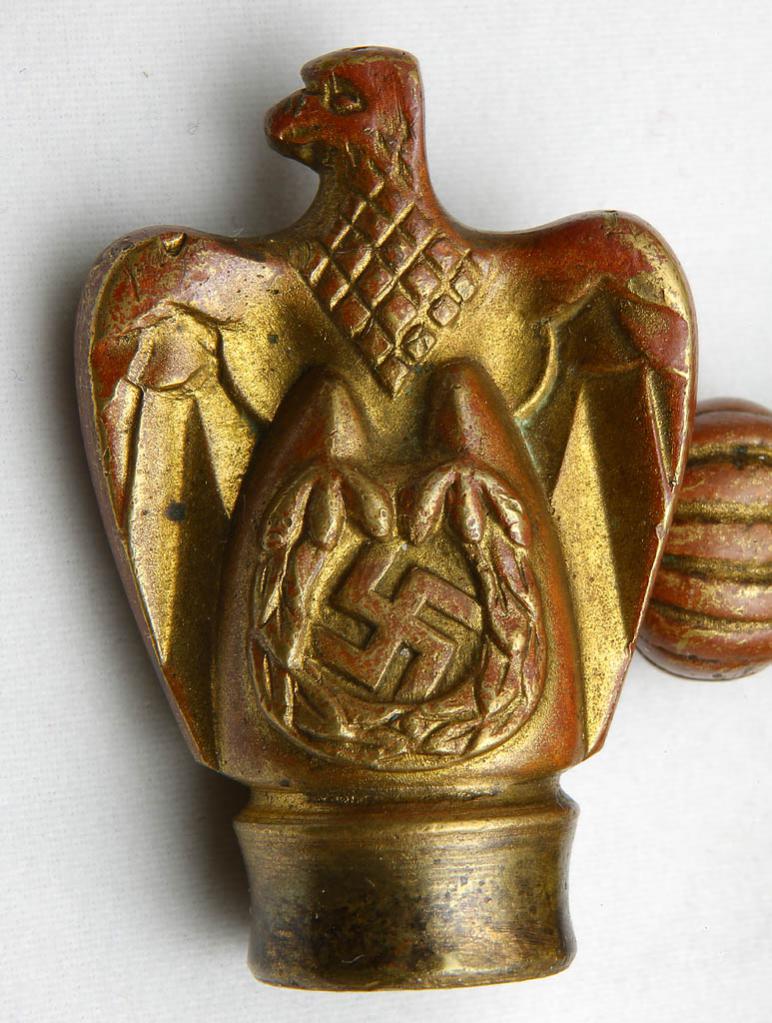

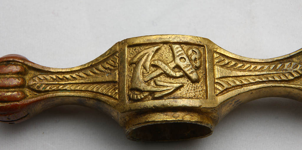

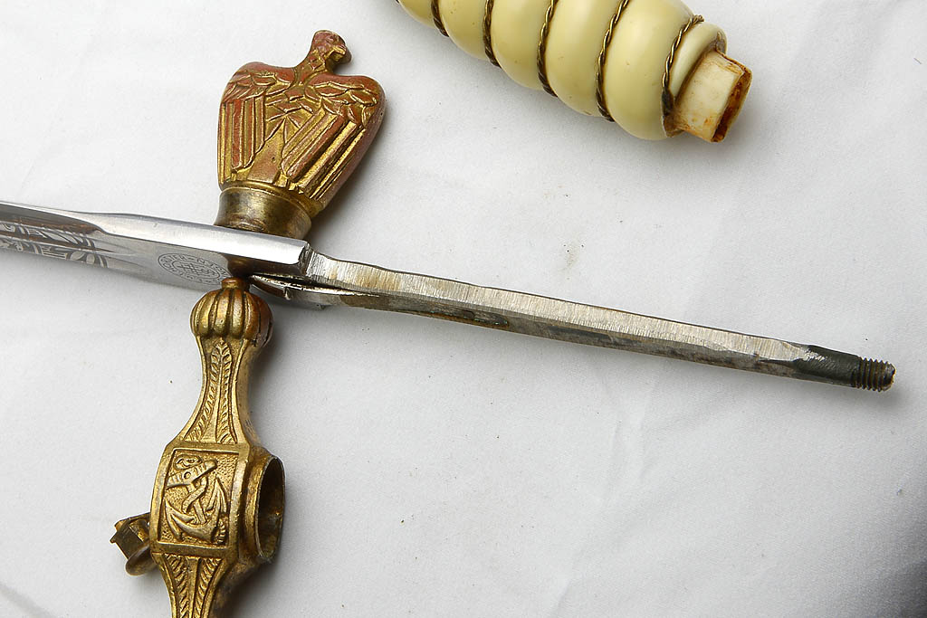

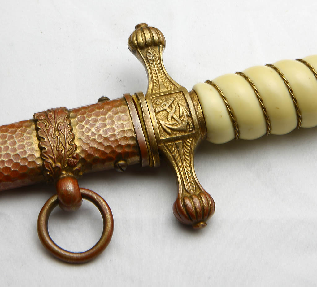

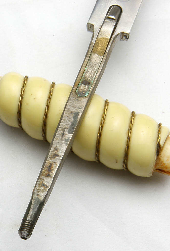

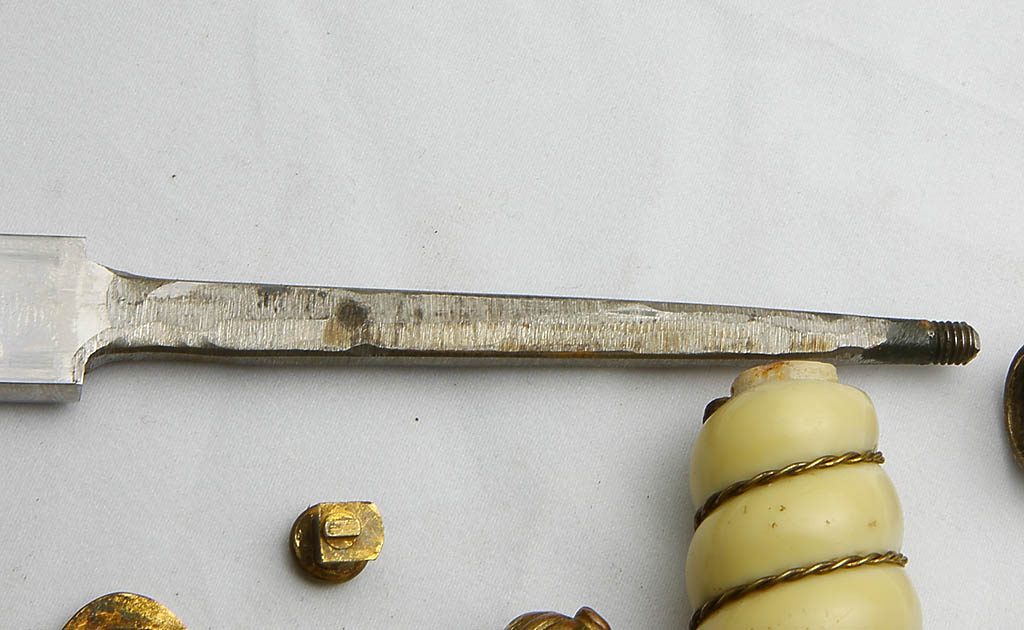

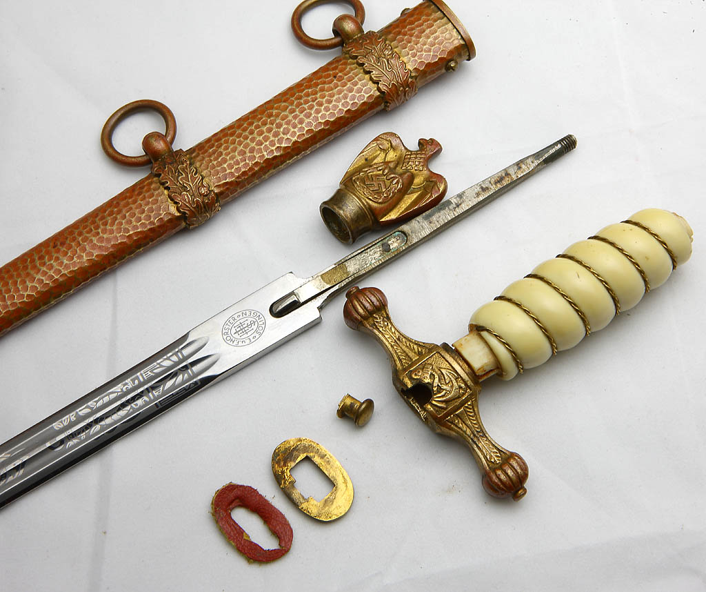

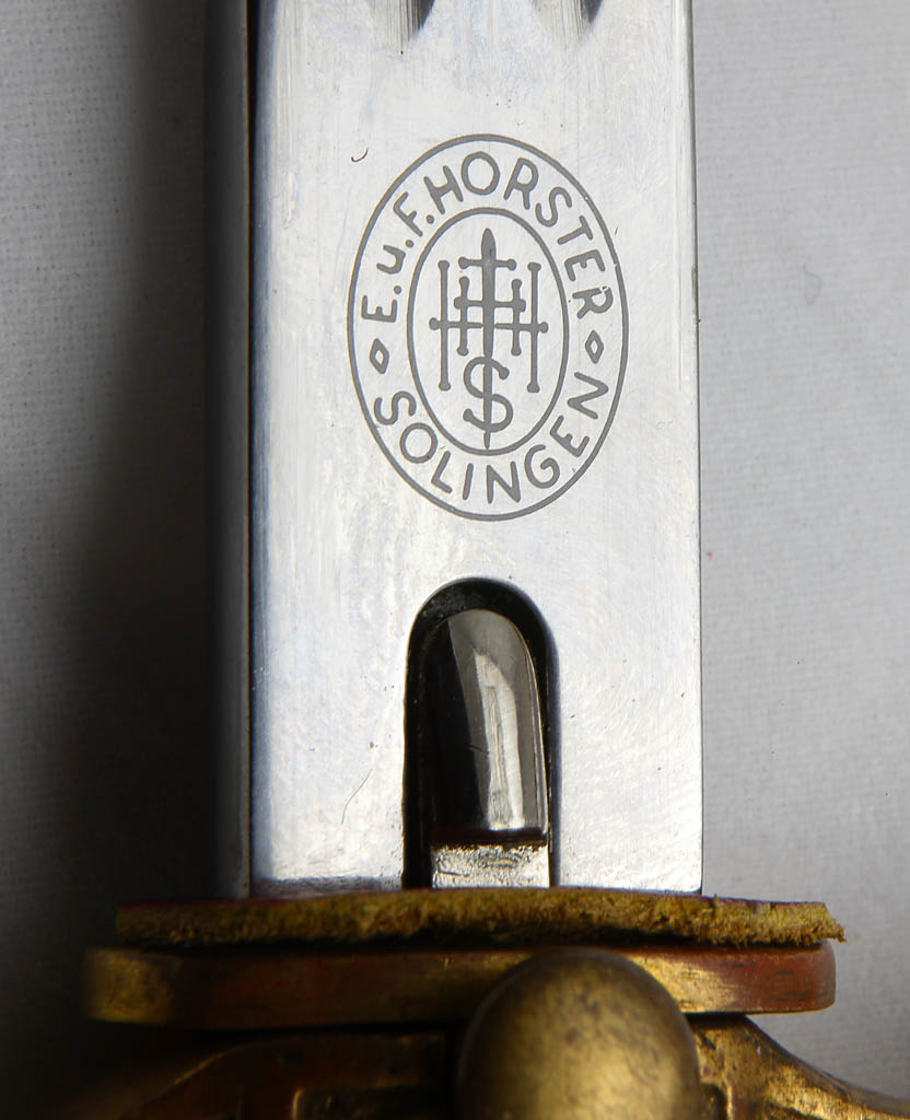

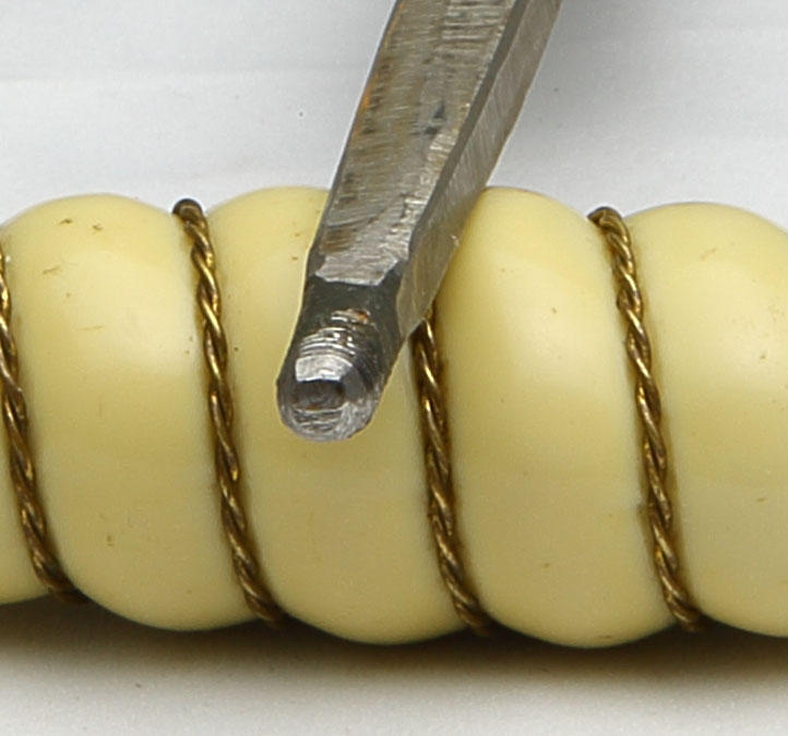

    Собственно, что смущает:
    - клеймо, травленное со стороны кнопки, этого производителя,
    - хвостовик со следами напиллинга.
    - навершии явно была сорвана резьба, реставрировали каким-то белым металлом типа припоя?
    Подобное клеймо я встречал на предметах, в продажах разных диллеров типа Дика и Виттмана.
    Оригинал, который ковыряли-шаманили? Сборняк с использованием неродного , а то и послевоенного клина? Фуфло?

    фото еще

    Клин, похоже, однозначно послевоенный.
  5. romarios
    romarios General-major
    55
    18
    80
    7.559
    Клин левый на 100%,скорее всего и все остальное тоже!

    Кстати, когда-то на этом форуме был назван оригинальным, только темляк посчитали не правильным.:) Не того цвета.:beer:
  7. AgulAga
    AgulAga Stabsgefreiter
    700
    Украина,Киев
    а из чего это он такой красный?
    это метал такой или крашен он так в красный а сверху позолота?

    метал такой.

    Ну в той теме и фотографии были достаточно общего плана. Нюансы с клеймом вылезли гораздо позже в другой теме по другому предмету того же производителя , но стравлением парусник.

  15. AgulAga
    700
    Украина,Киев
    я в клинах и клеймах не спец
    но красный цвет металла должен был насторожить...

    А по сути по тем фото годичной давности ничего плохого сказать нельзя. Кортик, как кортик. С нюансами клеймения этого производителя сам черт ногу сломит. Видел я в продажах у разных диллеров типа Дика и Виттмана такое клеймение E.u.F. со стороны кнопки(только вот травленное или ударенное сказать с уверенностью не могу). И хвостовики так грубо подгоняли, что бывало ( из обсуждения на Лейбштандарте). Вот только при разборе стало видно, что что-то очень сильно ржавело в гардах и в ручке, чего по нынешнему клину без пятнышка не скажешь, не соответсвует он общему состоянию предмета.
    Что в совокупности дает картинку не радужную.

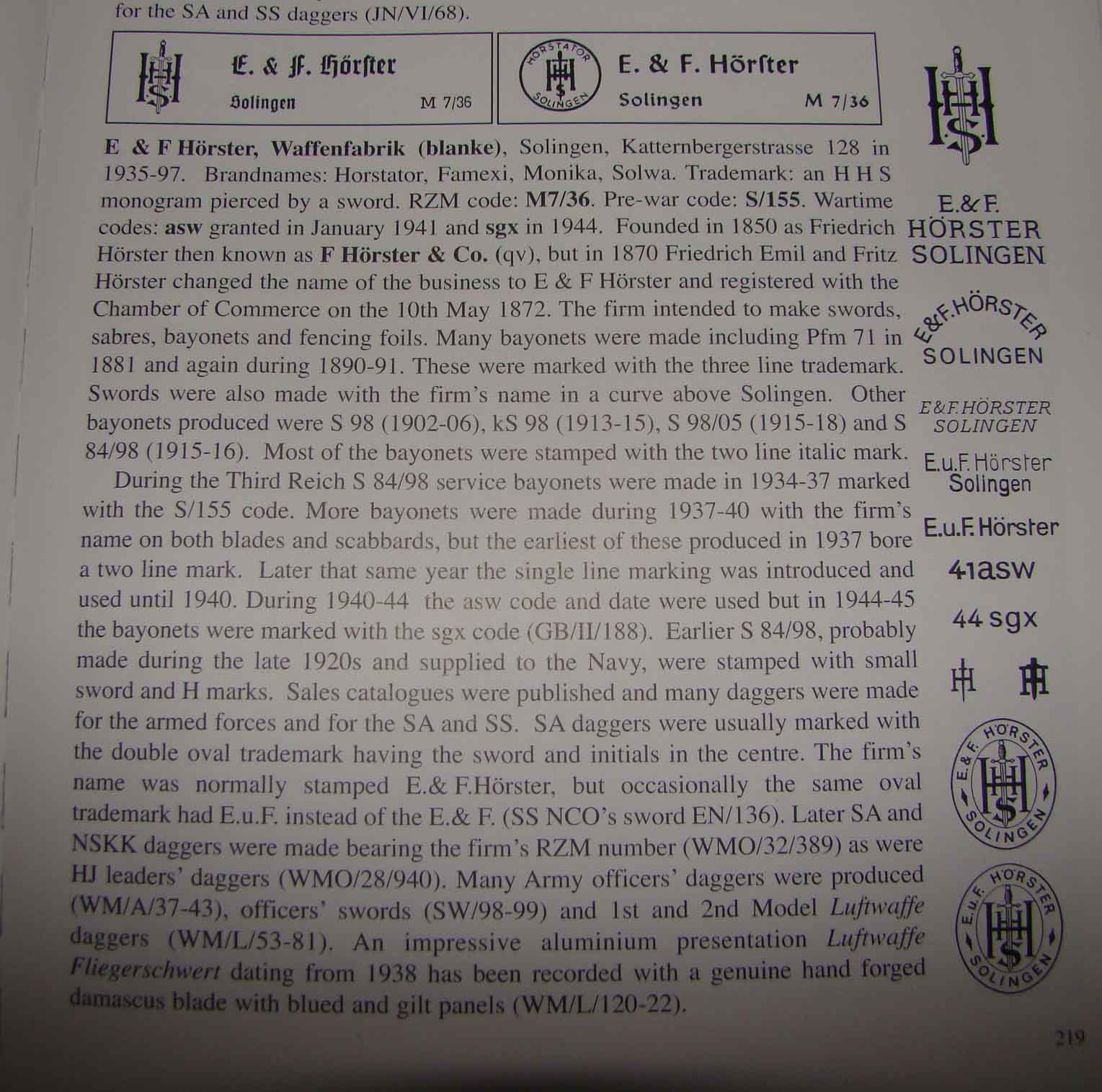

    по клеймам этой фирмы вот может поможет чем то информация из Картера

    На кригсмарине клеймо E.&F.Horster - должно быть травлёное, а E.u.F.Horster - штампованное, всё остальное не должно приниматься всерьёз. Помимо этого, повторю для упорных, клеймо должно распологаться на лицевой стороне клинка.
    Книжка картера конечно интересна, но некорректность ссылки на этот материал очевидна, не следует сравнивать клеймо одного вида ХО с клеймом другого вида, даже внутри одной компании.

    клеймо клеймом, а красный металл?
  24. 357951
    357951 Stabsfeldwebel
    1.266
    west
    Если имеется ввиду красный оттенок на фурнитуре , то очень похоже на патину на цветных металлах. Другого не вижу.:beer:
  25. AgulAga
    700
    Украина,Киев
    сколько смотрел кригсов, ни разу красного оттенка не видел.
    Даже частично.
    Другие подделки обычно из белого металла.
    А вот красный.. загадка для меня. Ладно был бы он частично, а так он явно везде.
  26. toshka
    toshka Stabsgefreiter
    679
    Waterloo, Belgique

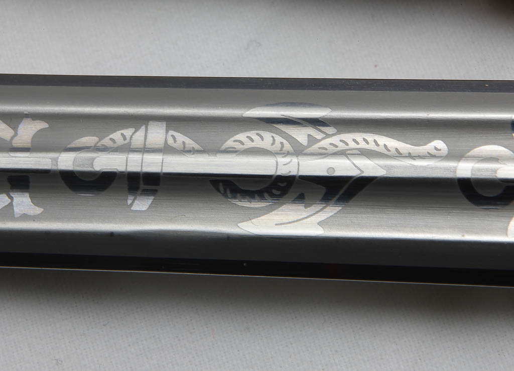

    Похоже, что клеймо и остальное травлёное, а вот когда всё это травили...??? Нет бугорочков, всё слишком ..заглаженно. Не верю.
