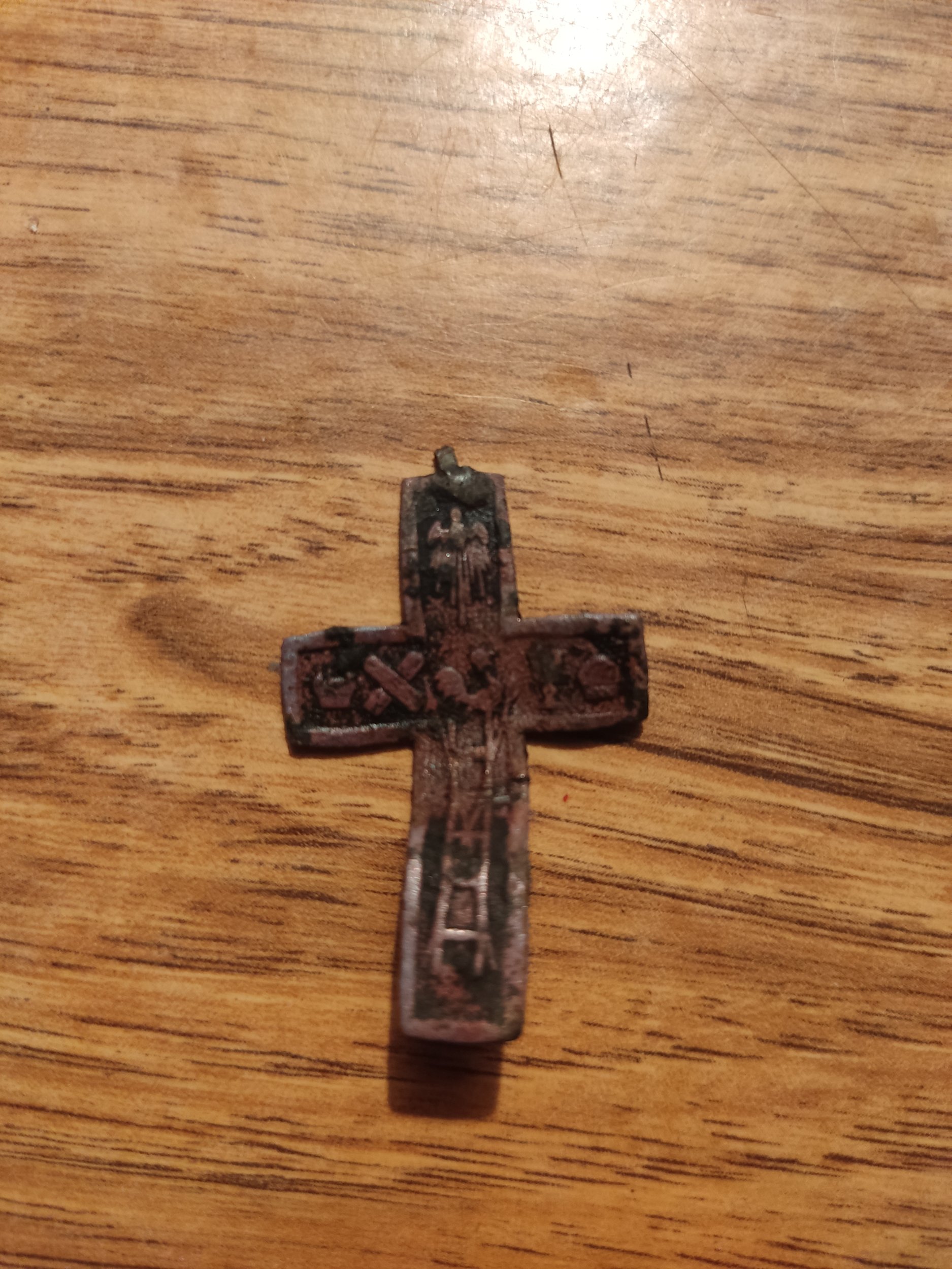

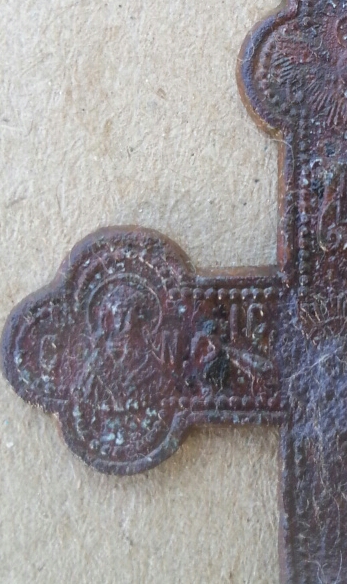

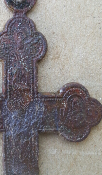

  3. Jawist
    Jawist General-major
    17
    26
    7.755
    Слобода
    Доброго дня! Вчора батько вискочів покладатись, знайшов такого хреста з пітухом. Підкажіть будь ласка. З повагою!
    StudenT(), Мансур Львович та zubrik подобається це.
  4. Gregson
    Gregson Leutnant
    1.280
    Черкаси
    вітаю. хрест кінця 19 - 20 ст.
    пристрасті Христові
    https://ru.wikipedia.org/wiki/Страсти_Христовы
    KVP, Ben Gun, Provada81 та 9 іншим подобається це.
  5. Jawist
    17
    26
    7.755
    Слобода
    StudenT() та Gregson подобається це.
  6. Gregson
    Gregson Leutnant
    1.280
    Черкаси
    вітаю. повного аналога вашому хресту я не знайшов, але щось подібне описував Станюкович
    схожий хрест також є на одному з ресурсів
    узагальнюючи думаю, що ваш хрест періоду 17 - 18 ст.
    KVP, Bakhmach, Provada81 та 6 іншим подобається це.

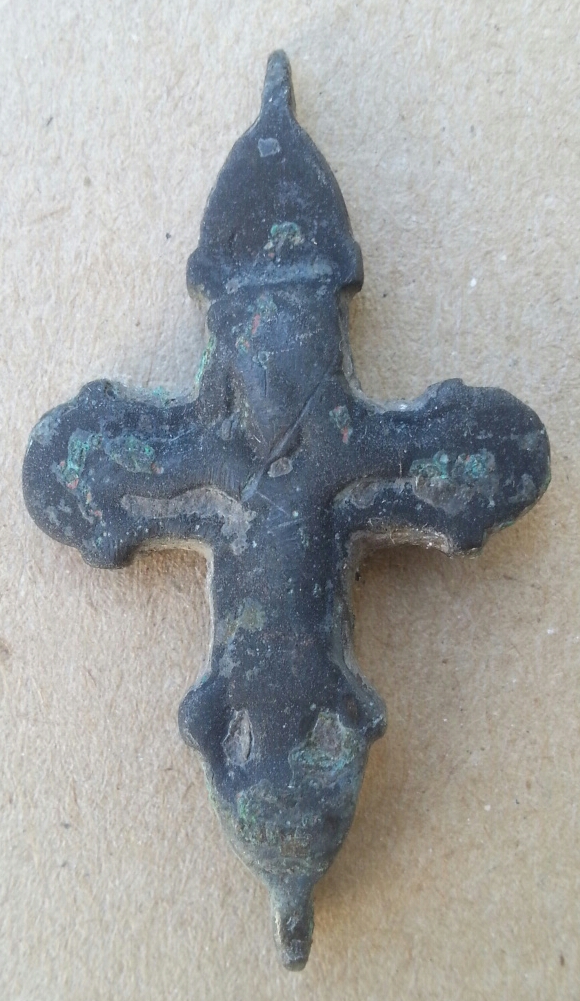

    Вітаю. Наскільки я розумію, це натільний християнський амулет. Матеріал - можливо, свинець(патина майже біла, трохи зеленкувата) Знайдений у Київській області. Будь-ласка, допоможіть з призначенням та датуванням. Дякую. IMG_20220827_201527.jpg IMG_20220827_201607.jpg IMG_20220827_201527.jpg IMG_20220827_201607.jpg IMG_20220827_201652.jpg
    Gregson, zubrik та Jawist подобається це.
  12. Gregson
    Gregson Leutnant
    1.280
    Черкаси
    вітаю. цей предмет важко назвати натільним - власне я не бачу на ньому жодних ознак, за
    допомогою яких він би кріпився на тілі. ймовірно це частина чогось, на якій нанесено зображення
    Голгофського хреста(іноді його називають Зверинецьким).
    призначення у нього одне - образна передача християнського вчення.
    по даті - від 11 ст до зараз.
    KVP, Bakhmach, Ben Gun та 5 іншим подобається це.

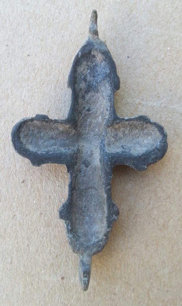

  15. OSTEON
    OSTEON Oberleutnant
    1.630
    Вниз по течіїї Борисфена

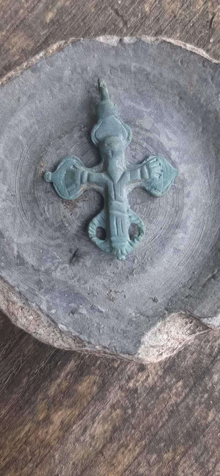

    Доброго часу доби, шановні форумчани.
    Цікавить думка експертів, що до цього предмету.
    Регіон знахідки- центральна Україна, по сопутці нічого "цікавого".
    Дякую.
    minitarn3838, форт55, Gregson та 5 іншим подобається це.
  16. Gregson
    Gregson Leutnant
    1.280
    Черкаси
    вітаю. аналогію вашому хресту мені знайти не вдалося.
    але судячи по зображенню фото 2 та ракурсу фото 3 це не сирієць - відсутня штриховка
    всередині орнамента, тіло Христа(?) ( на горизонтальній балці біля пальців І Х (?)) не напівкругле.
    сама форма хреста, горошина під кільцем - можливо 17 ст., і на мою думку основа форми відливки
    з 11 ст. яка з часом після численного копіювання повністю втратила деталізацію
    аверса і реверса та отримала таку форму на ваших фото. імхо.
    KVP, форт55, TarASha та 5 іншим подобається це.

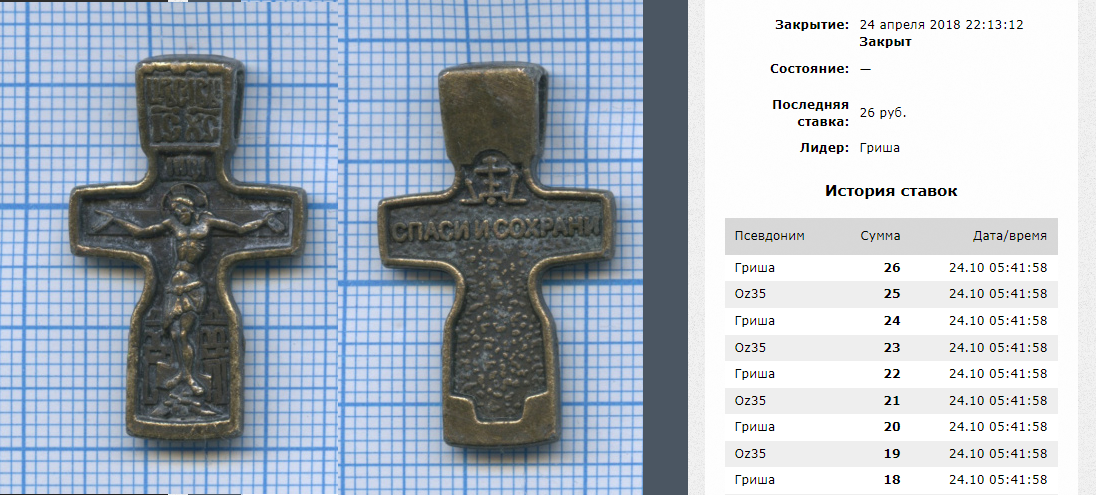

  17. wer84
    wer84 Feldwebel
    1.031
    Ukraine
    Добрый день.
    Попался такой крестик.
    С датой 1864. Крест штамповка, по гуглил, так и не понял ,крест более поздний только дата приурочена или все же год выпуска реальный.
    форт55, zubrik та Gregson подобається це.
  18. Gregson
    Gregson Leutnant
    1.280
    Черкаси
    вітаю. одна з версій описана у В.Квятковського "Нательные иконки-образки", м.2009 стор.69
    https://uvelir.info/media/xvn/files/2014/01/30/68429361252e96cfd9e323.pdf
    Otryta, KVP, Bakhmach та 5 іншим подобається це.

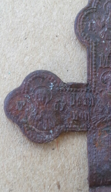

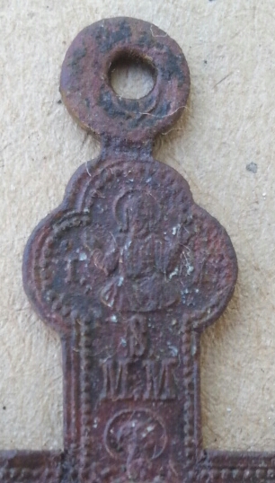

    Доброго времени.Подскажите по такому кресту и створке энколпиона,коп.Спасибо.С ув.
    Иван Скрипник, Otryta, форт55 та 3 іншим подобається це.
  20. Gregson
    Gregson Leutnant
    1.280
    Черкаси
    вітаю. на мою думку це паломницький греко-католицький хрест.
    пояснення цьому бачу на фото 1 у його центральній частині - напис
    John non cel dela ( не забувай Іоанна). річ скоріш за усе йде про
    Іоанна Креста.
    https://translated.turbopages.org/p...https/en.wikipedia.org/wiki/John_of_the_Cross
    відмічу також схожість іконографії
    по даті - кінець 19(?) - поч. 20 ст. (?)
    Otryta, KVP, форт55 та 3 іншим подобається це.

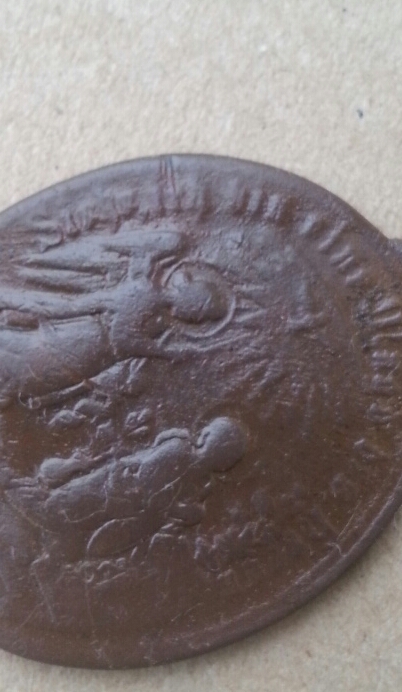

    Доброго времени.Подскажите по медальону, и приблизительной стоимости,коп.Спасибо.С ув.
    Иван Скрипник та Otryta подобається це.
  23. Мансур Львович
    Мансур Львович Oberstleutnant
    586
    987
    3.179
    Эдем
  24. Gregson
    Gregson Leutnant
    1.280
    Черкаси
    вітаю. це німецький медальйон 19 ст.
    напис на аверсі мені прочитати не вдалося, але по сюжету це Благовіщення Господнє
    на реверсі напис Heiligste Herzen Iesu und Maria - Пресвяті серця Ісуса та Марії.
    Otryta, KVP, форт55 та 4 іншим подобається це.

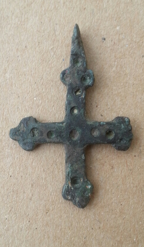

    Доброго дня.На копе по КР,попался такой крестик,подскажите по нему.Спасибо.С уважением
    Otryta, Иван Скрипник, Gregson та 4 іншим подобається це.
  26. Gregson
    Gregson Leutnant
    1.280
    Черкаси
    вітаю. що можна по ньому сказати - трилистний хрест, на якому присутні елементи
    циркульного орнаменту та "точок". це зустрічається практично на багатьох
    видах хрестів періоду 11 - 14 ст.
    minitarn3838, Bakhmach, Otryta та 3 іншим подобається це.
