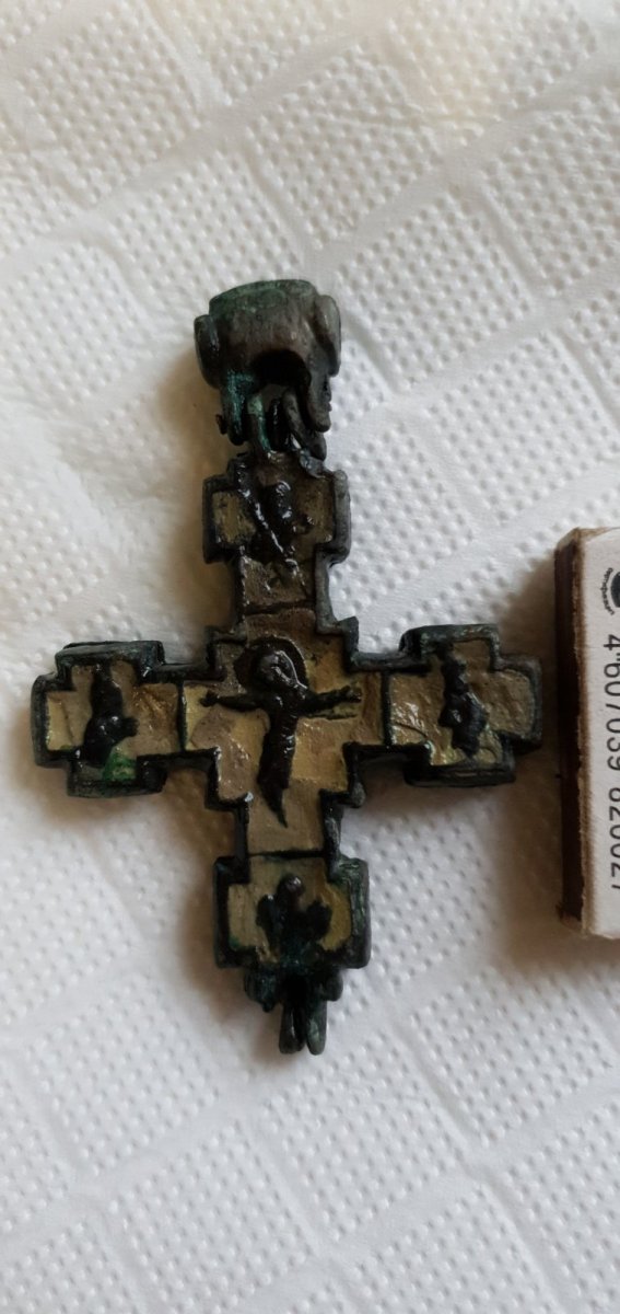

    Здравствуйте , немного помыл крестик. Увидел голову и руки. Фото особо не передаëт, пока так, прошу помощи с определением, сопутка КР. Камрад zubrik, подсказал что похож на "кощейчик" Может у кто-то ещё будут предположения?

    енколпіони цього типу були без емалі. рукоблудство? можливо.
    на тільниках приблизно того ж періоду емаль зустрічається
    на мою думку замостирили ваш енколпіон "по образу і подобію". )
    точно можна відповісти, якщо подивитись під покриттям - наявність любого тексту вкаже на стороннє втручання.
    по ціні - наявність дефектів і можлива "модернізація" енколпіона - 3,0 т.гр.+.

    вітаю. які розміри хреста? зробіть фото вуха.

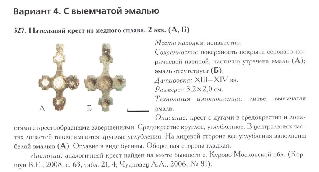

    мені подобається версія з хрестом скандинавського типу. але на ваших фото я бачу рівну рельєфну кромку хреста, не характерну для нього.
    якщо ж порівнювати по формі хреста та вуху, він міг бути таким
    або таким
    або тим самим "кощейчиком" з моїми неправильними поглядами.
    вам буде видніше, так як ви тримаєте його в руках. імхо.

    Так ,на це я також звернув увагу.Спасибі, завтра додам кращі фото з вухом, при світлі, не став сьогодні вже фотографувати, я побачив там голову, та руки.Шкода що в такому стані,скоріше , в тому часі ще затерли, дивуюсь як на однаковій місцевості , знахідки у таких різних станах трапляються. Інша сторона хреста взагалі рівна,без малюнку 100% була. А в "кощейчика" міг бути малюнок тільки з однієї сторони , та взагалі це не часта знахідка ? Або скандинавського плану рідкісніші?

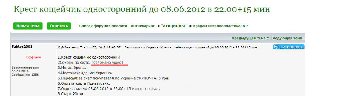

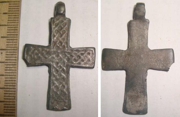

    говорячи про "версію з хрестом скандинавського типу", я мав на увазі лише хрест "кощей".
    чи може бути такий хрест з одностороннім малюнком ? - може, але це виняток, а не правило.
    https://forum.violity.com/viewtopic.php?p=9481196
    або
    у другому випадку скоріш за все це лише половина псевдоенколпіона, вухо залишилось на іншій.
    сам хрест не рідкість , проходи

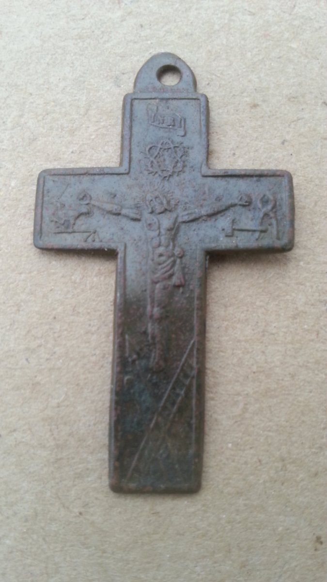

    Добрый вечер, подскажите пожалуйста по крестик. Материал бронза. Заранее благодарен

    вітаю. по фото жіночий хрест 18 ст.

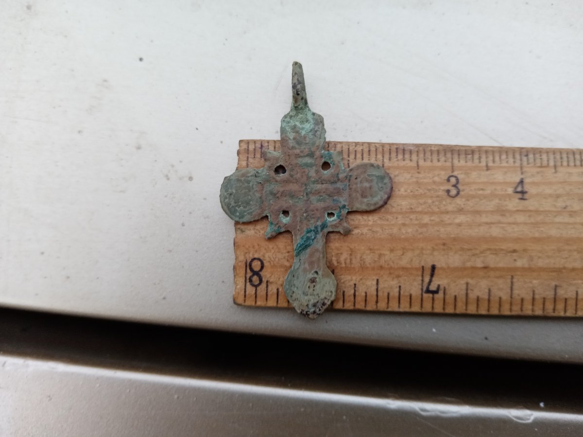

    Всем привет! Нужна информация по крестику,может есть название у него и примерный возраст, размер 40х35 мм. Днепропетровская обл.

    вітаю. маю думку, що це католицький хрест 19 століття.
    Otryta, User77, Rastaarheolog та 4 іншим подобається це.
  16. Zhyhar
    Zhyhar Oberschütze
    Хватает таких)) Середина 18-1-я пол. 19, основа креста так же литая, иногда дошлифована чем-то вроде напильника.

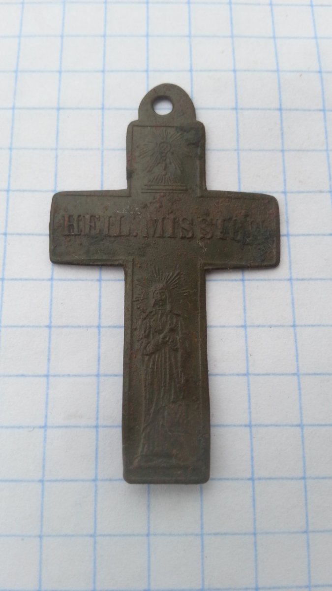

    Добрый вечер.Подскажите по такому крестику,и двум медальонам,какой период,и примерную стоимость.Спасибо.С ув.

    вітаю. по вашим предметам
    1. хрест Армії Христа, міссіонерський, кінця 18 - 19 ст.
    на аверсі розп'яття в оточенні знарядь страстей Христових та написом у верхній частині INRI - I [ESUS] N [AZARENUS] R [EX] I [UDAEORUM] [Иисус из Назарета, Царь иудейский].
    на реверсі - напис HEIL. MISSION, над яким зображена дароносиця єзуїтів, під ним - Матір Скорботи.
    https://de.wikipedia.org/wiki/Mater_Dolorosa
    50+

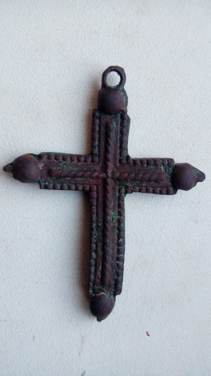

    День добрый! подскажите по крестику. спасибо!

    вітаю. теоретично це хрест КР, що має трьохлопастні завершення та заглиблення під декор емалями. )
    ну а практично під реставрацію ? колір та комбінацію емалей вибирайте найдорожчий )

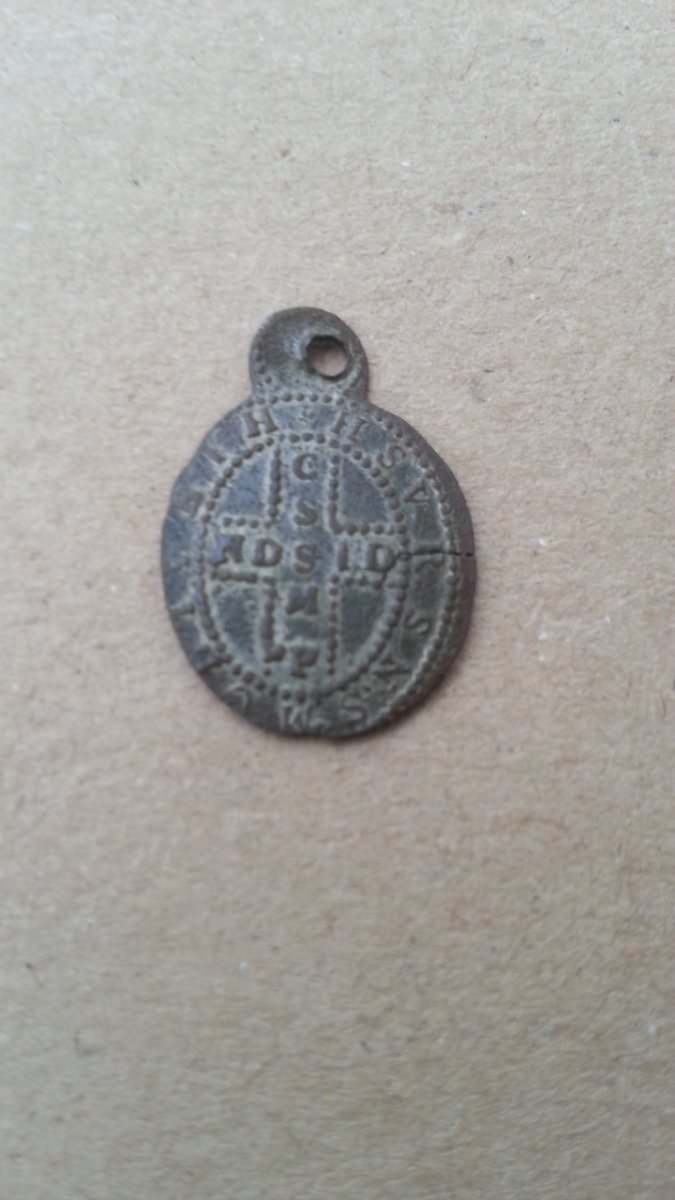

    Добрый вечер.Подскажите по таким медальонам,и приблизительной стоимости.Спасибо.С ув

    вітаю. по вашим католицьким медальйонам
    1. паломницький медальйон в Трір (Рейнланд-Пфальц) 1933 р.
    https://de.wikipedia.org/wiki/Heiliger_Rock
    2. медальйон 19 ст. Священне Сердце Іісуса.
    на реверсі напис "дізнайся від мене, що я лагідний і смиренний серцем". (Євангеліє від Матвія, ХІ-29)
    ціна на медальйони символічна.
