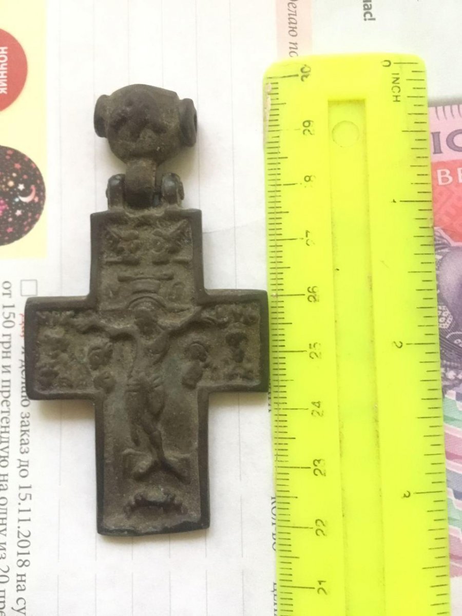

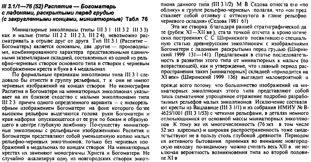

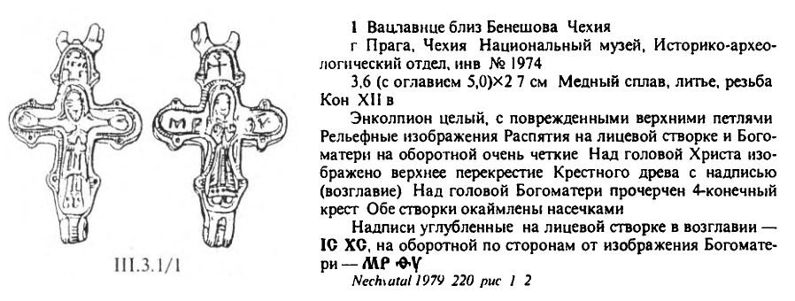

    вітаю. енколпіон другої половини ХІ - першої половини ХІІІ століття. ( Г.Ф Корзухина, А.А.Пескова "Древнерусские энколпионы" , СПб, 2003г.)
    загальний опис групи енколпіонів, до якої належить ваш хрест.
    опис енколпіона. відмінність в тому, що над головою Богоматері у вашого хрест шестикінечний, а не чотирьохкінечний.

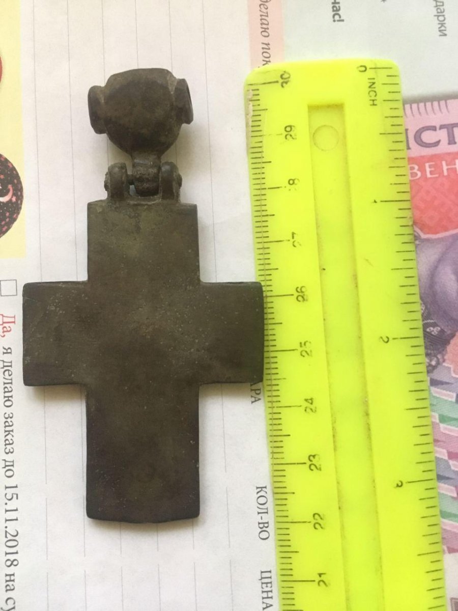

    1. Вага 222 грама. Діаметр денця 37 мм. Лісова знахідка. Не чищено, не оброблено.
    2. 10000 грн.
    3. Сост на фото.
    4. Чавунне лиття нічим не оброблений.
    5. Дивіться також інші мої лоти найдете ще щось цікаве для себе. Можлива доставка укр почтой.
      129 грн.

    Спасибо за помощь в определении находки!!!
    :beer:;):beer:
    Возможно сориентируете по стоимости в таком состоянии.
    Gregson подобається це.

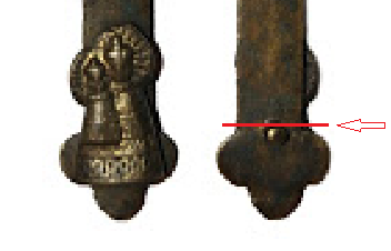

    по вашому хресту проглядається сюжет Розп*яття - Богоматір з немовлям. серед православних хрестів та енколпіонів (я розглядав також варіант
    переливка з прямокінечного енколпіона) аналогу чи чогось подібного не знайшов. у хреста відмічу два моменти:
    1. вухо - такого не робили на литих православних тільниках.
    2. сюжет з немовлям - воно "праворуке".
    такого теж я не знайшов в жодному з відомих каталогів, а от подібне зустрічається у католиків .
    також цікаво те, що вухо практично не розбите, а хрест замилений до неможливості.
    на мою думку ваш хрест - католицький переливок, можливо 18-19 століття.

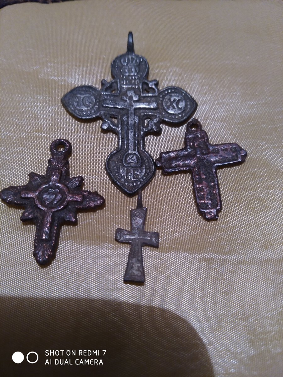

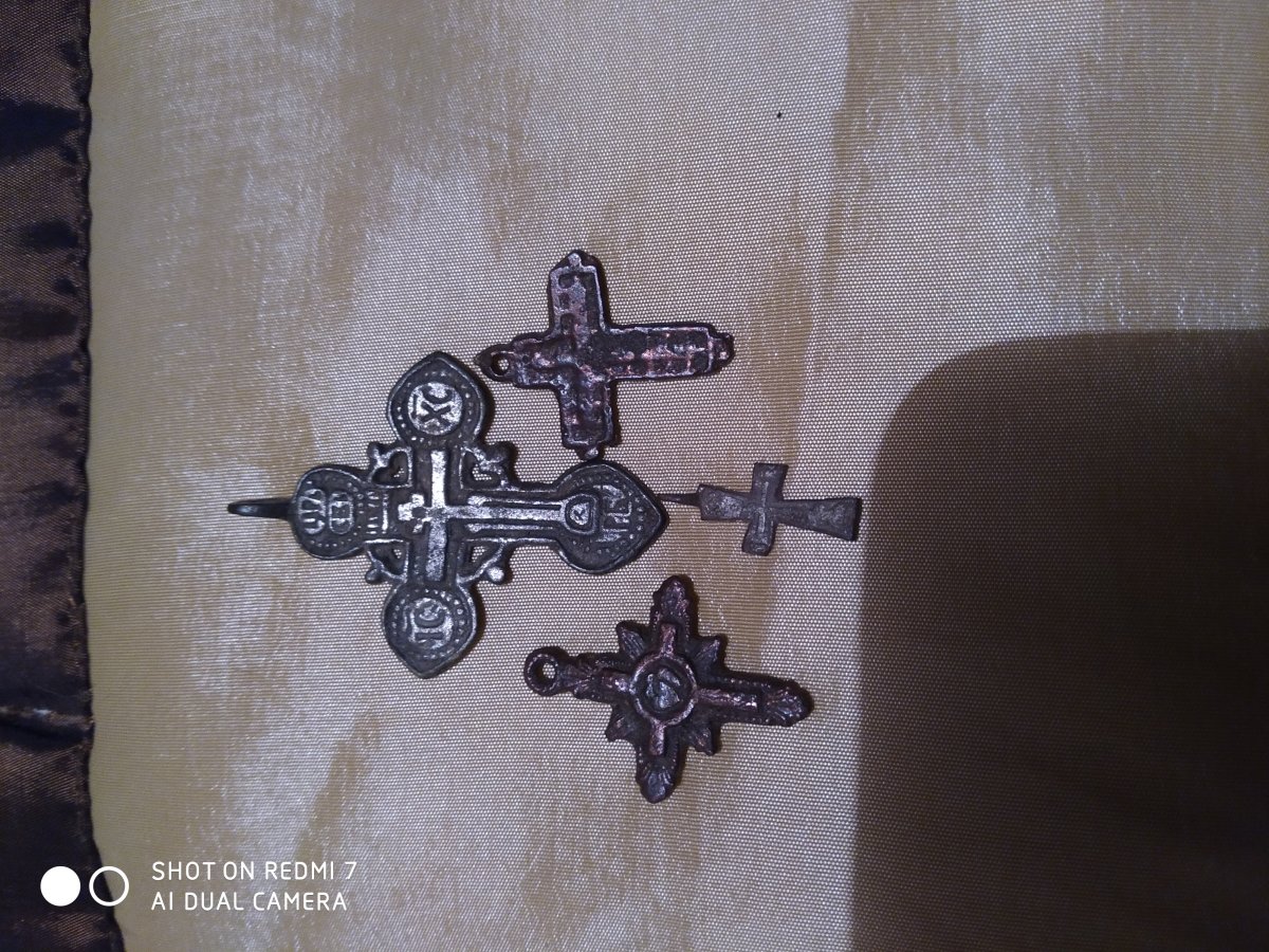

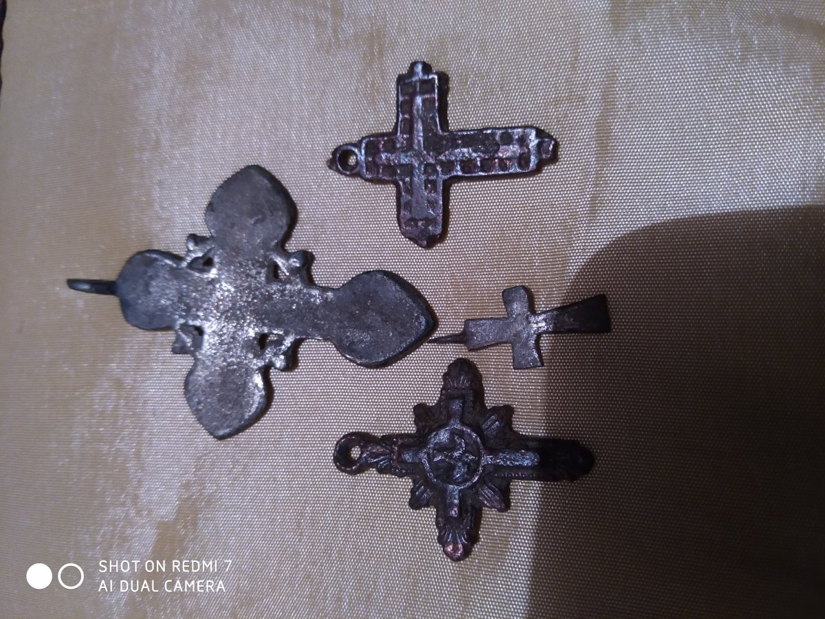

  9. Богатыръ
    Богатыръ Stabsfeldwebel
    711
    Україна Стольний Град Київ
    Доброй ночи.подскажите плиз по крестам.
    Заранее благодарен.
    Rastaarheolog подобається це.
  10. Gregson
    Gregson Leutnant
    1.280
    Черкаси

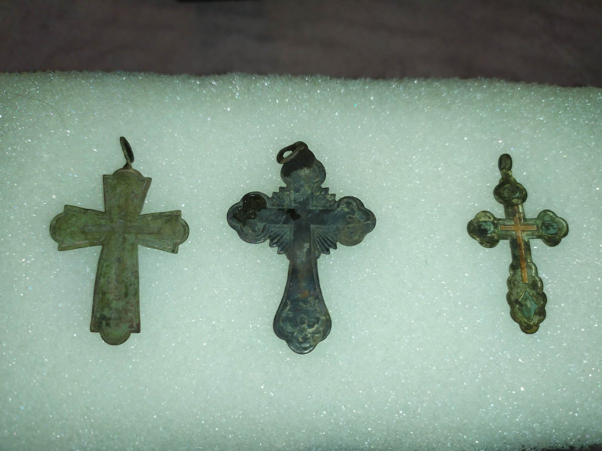

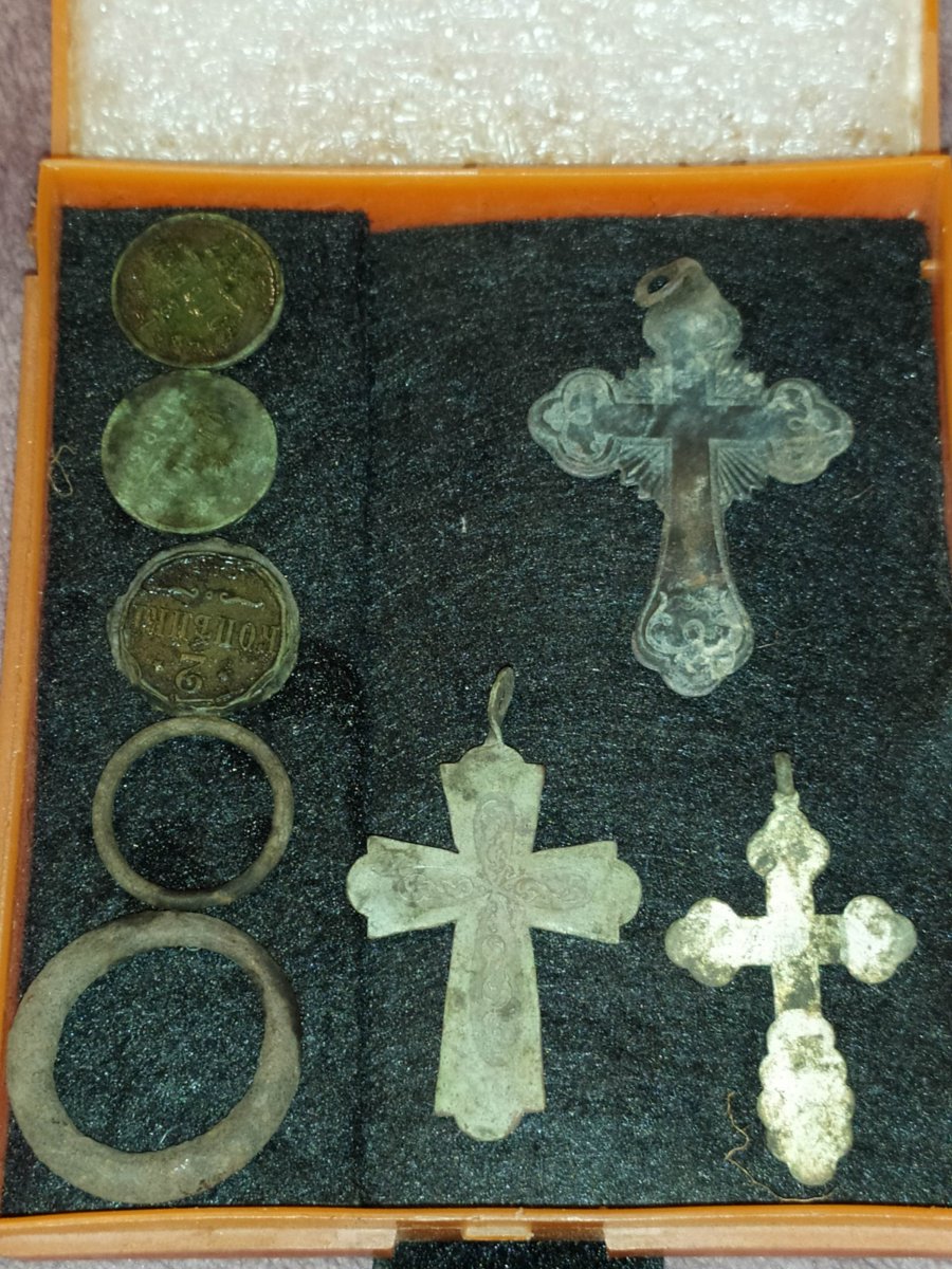

    вітаю. перший хрест кінця 19 - початку 20 століття. другий і третій - другої половини 19
    століття, відзначались великою кількістю варіантів сюжету. на хресті 2 в середньохресті -
    св.вел.Варвара. хрест 3 вважають жіночим.
    Otryta, Мансур Львович, Богатыръ та 2 іншим подобається це.

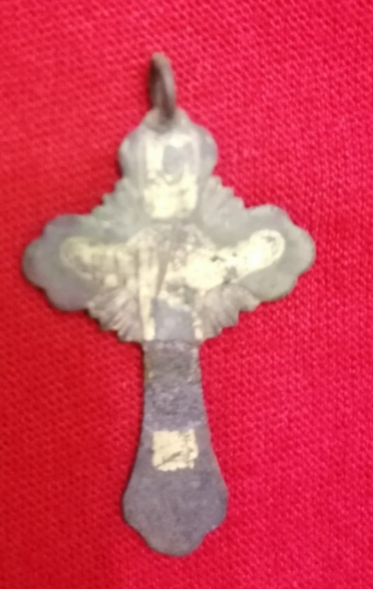

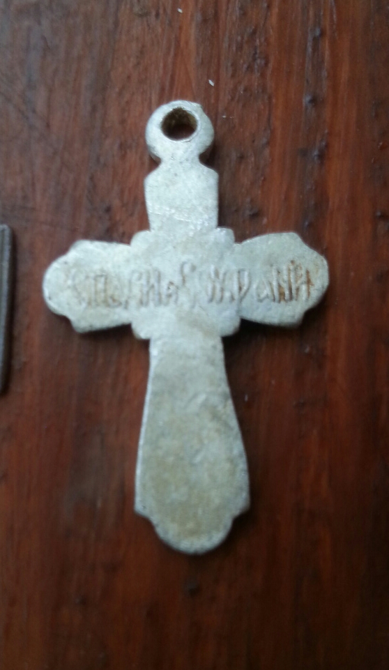

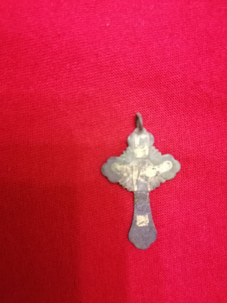

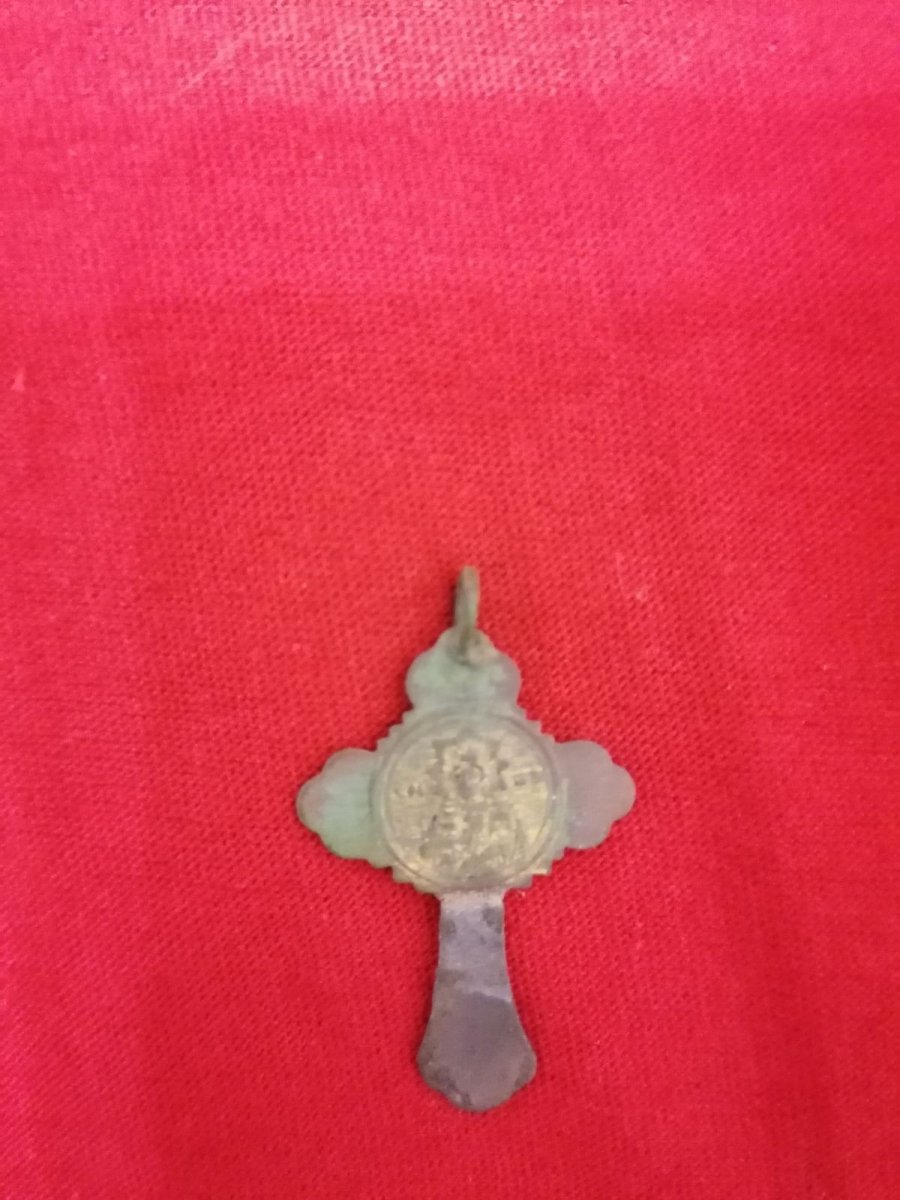

  14. Kuchum304
    Kuchum304 Obergefreiter
    92

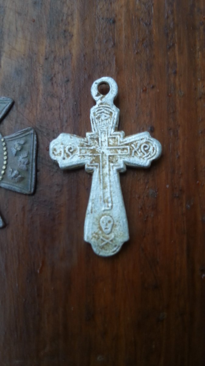

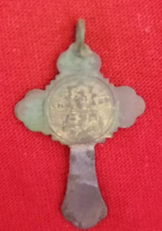

    Всем привет, подскажите пожалуйста по крестику, какого он периода?
    Найден в окрестностях Киева.
    Размер 33#21мм.
    На крестику остатки позолоты, в круге просматривается образ святого(святой).
  15. Gregson
    Gregson Leutnant
    1.280
    Черкаси

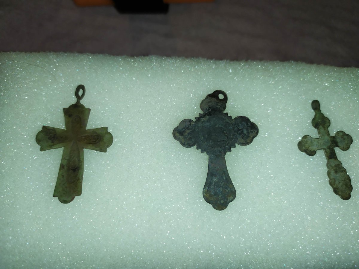

    вітаю. Один із різновиду хреста з святою Великомученицею Варварою 19 століття. на реверсі стилізоване розп'яття, титло нечитабельне.

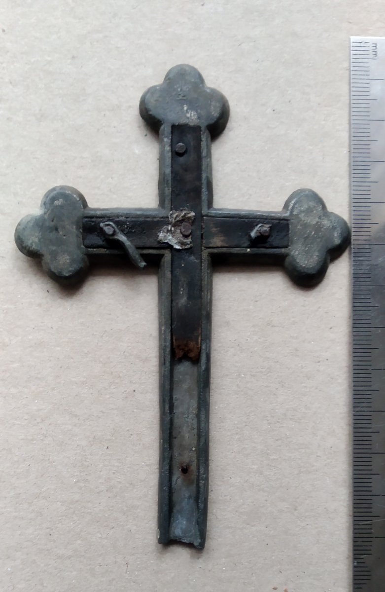

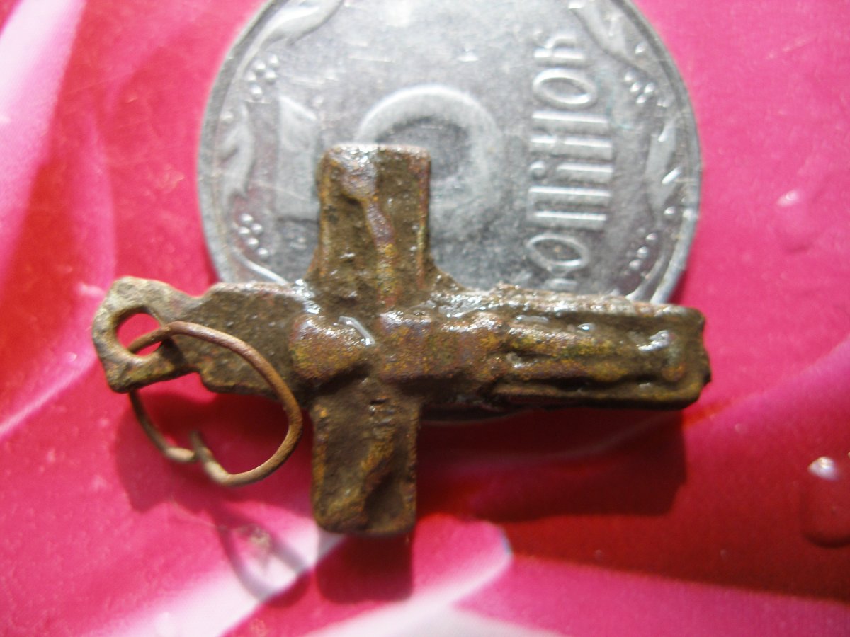

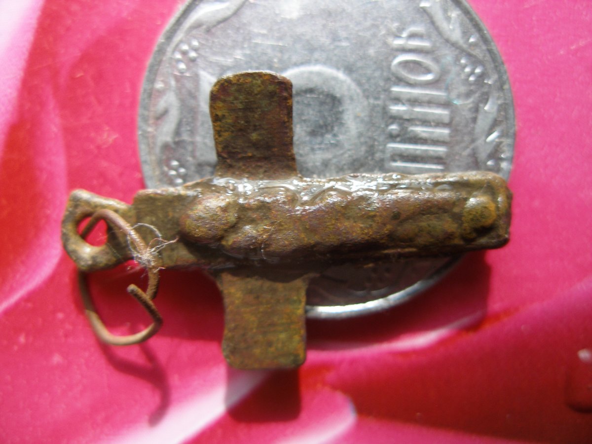

    Привіт! Попалось таке розпяття. Прошу допомогти по символіці
    zubrik та Gregson подобається це.
  17. Gregson
    Gregson Leutnant
    1.280
    Черкаси

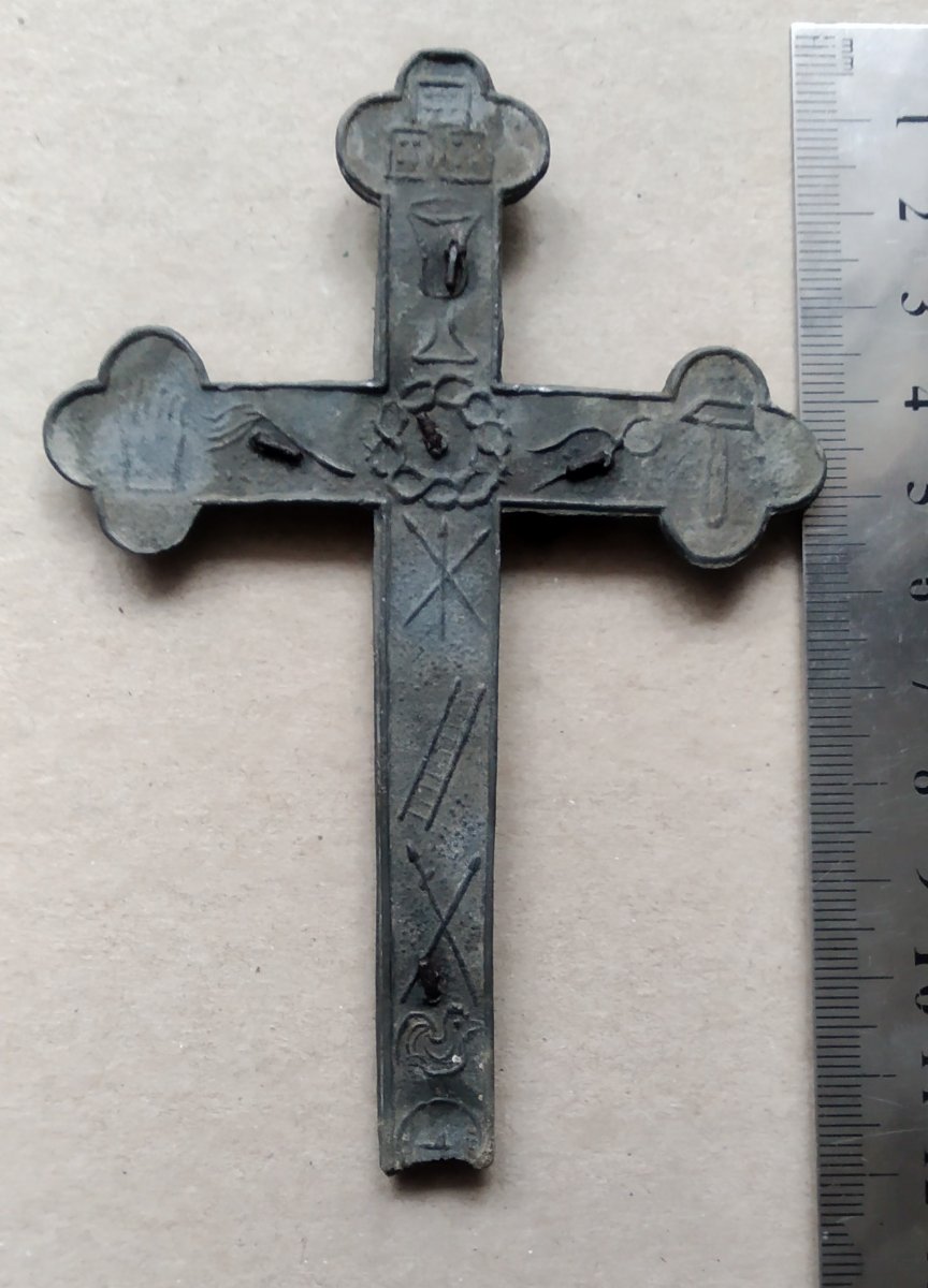

    вітаю. це католицький багатоелементний трьохлистний хрест з розп*яттям і дерев*яною інкрустацією на аверсі та
    страстями Христовими на реверсі, 19 століття. зроблю припущення, що у нижній частині вертикальної балки кріпилася
    Мадонна з немовлям і хрест переламався у місці її кріплення.
    по пристрастям Христовим можете прочитати тут
    https://de.wikipedia.org/wiki/Leidenswerkzeug
    практично усі елементи вашого хреста є у описі.
    Otryta, Rastaarheolog, Мансур Львович та 5 іншим подобається це.

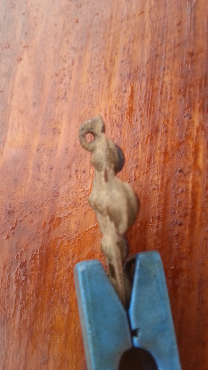

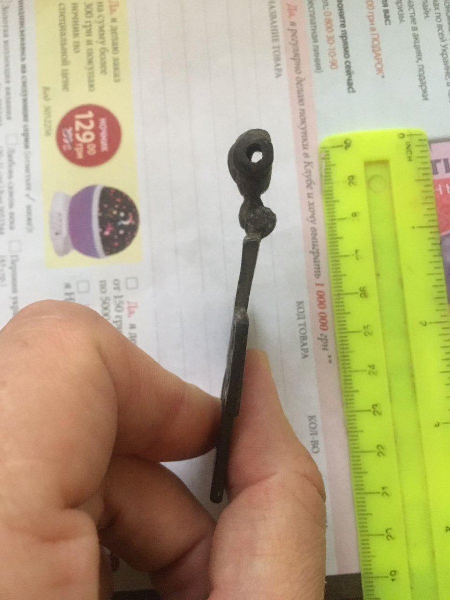

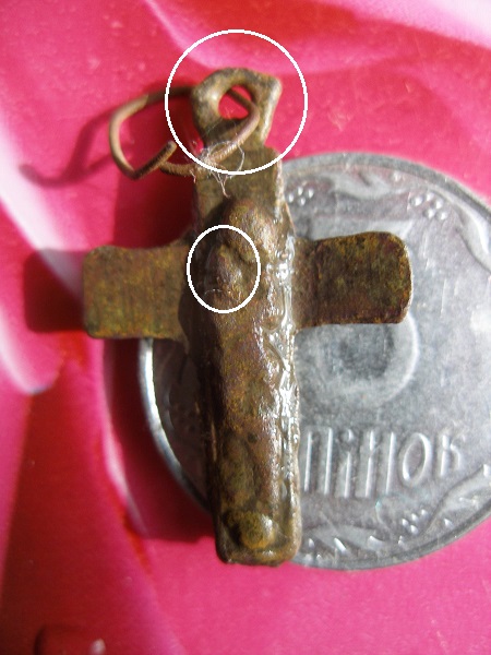

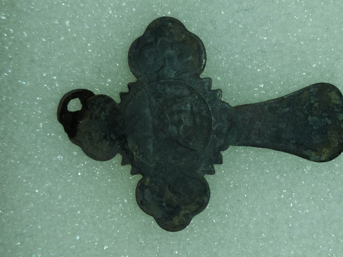

    Приветствую компрады!
    Подскажите пожалуйста что за крест (или ладанка в форме креста)
    Уж больно странное ушко у него
  20. Gregson
    Gregson Leutnant
    1.280
    Черкаси
    вітаю. покажіть реверс хреста
    Otryta, Rastaarheolog, Мансур Львович та 2 іншим подобається це.
  21. NeMetS_666
    NeMetS_666 Stabsgefreiter
    32
    74
    444
    Borispol
    реверс гладкий,
    с Уважением
  22. Gregson
    Gregson Leutnant
    1.280
    Черкаси
    Це переливок новгородського енколпіона 15 століття із створкою 2 типу.
    його характеризують зображені на кінцях горизонтальної балки новгородські святі Міна та Власій.
    Є припущення, що саме цей енколпіон є останнім представником енколпіонів данного типу, який був створений ще у вільному Новгороді до його приєднання до Москви.
    Otryta, Rastaarheolog, Nikita66 та 5 іншим подобається це.

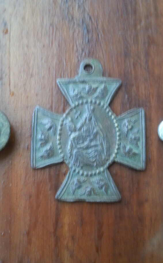

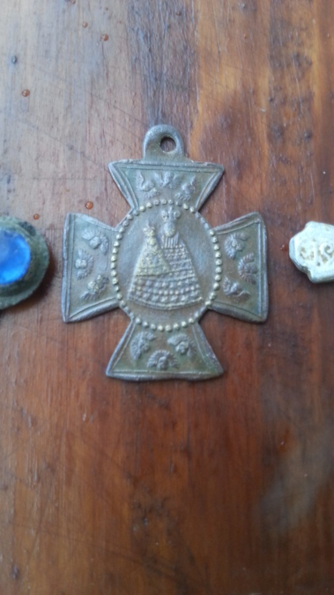

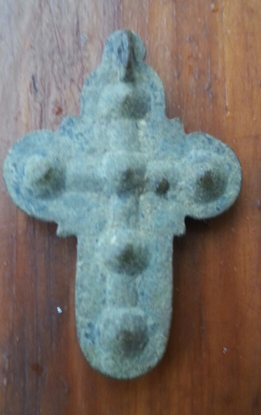

  25. Stels37
    Stels37 Stabsgefreiter
    67
    107
    282

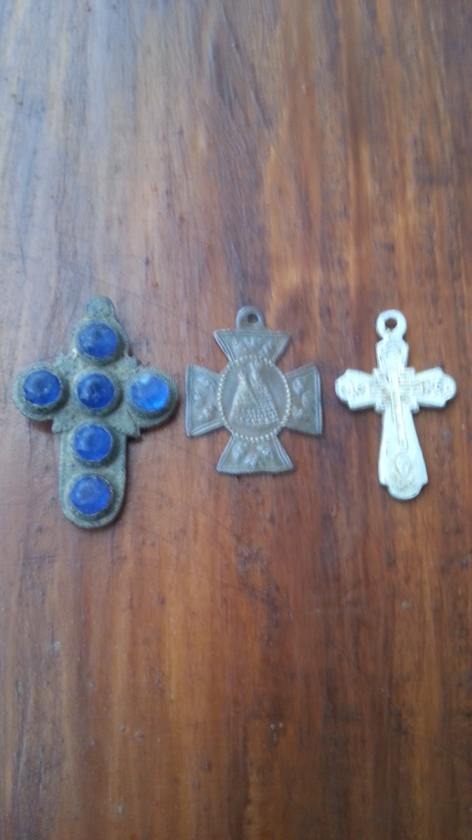

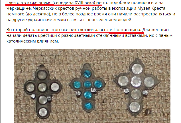

    Вечер добрый. Вот попались такие кресты. Помогите идинтефицировать. Буду благодарен за любую информацию. С ув
    TarASha, Gregson та vgvg4 подобається це.
  26. Gregson
    Gregson Leutnant
    1.280
    Черкаси
    вітаю.
    1 хрест - біжутерія 18 століття.
    2 хрест - католицький паломницький 18 - 19 століття ( паломництво Марія Таферл - Маріацель / Австрія). цей хрест ще називають маріанським.
    на аверсі зображена "П*єта" - Богоматір тримає на руках свого замученого Сина. на реверсі - Діва Марія з немовлям з Маріацель.
    3 хрест - православний чотирьохкінечний з лопастями, які розширюються та мають на кінцях напівкруглі виступи. кінець 19 - поч.20 ст.
    Otryta, Rastaarheolog, Nikita66 та 4 іншим подобається це.
