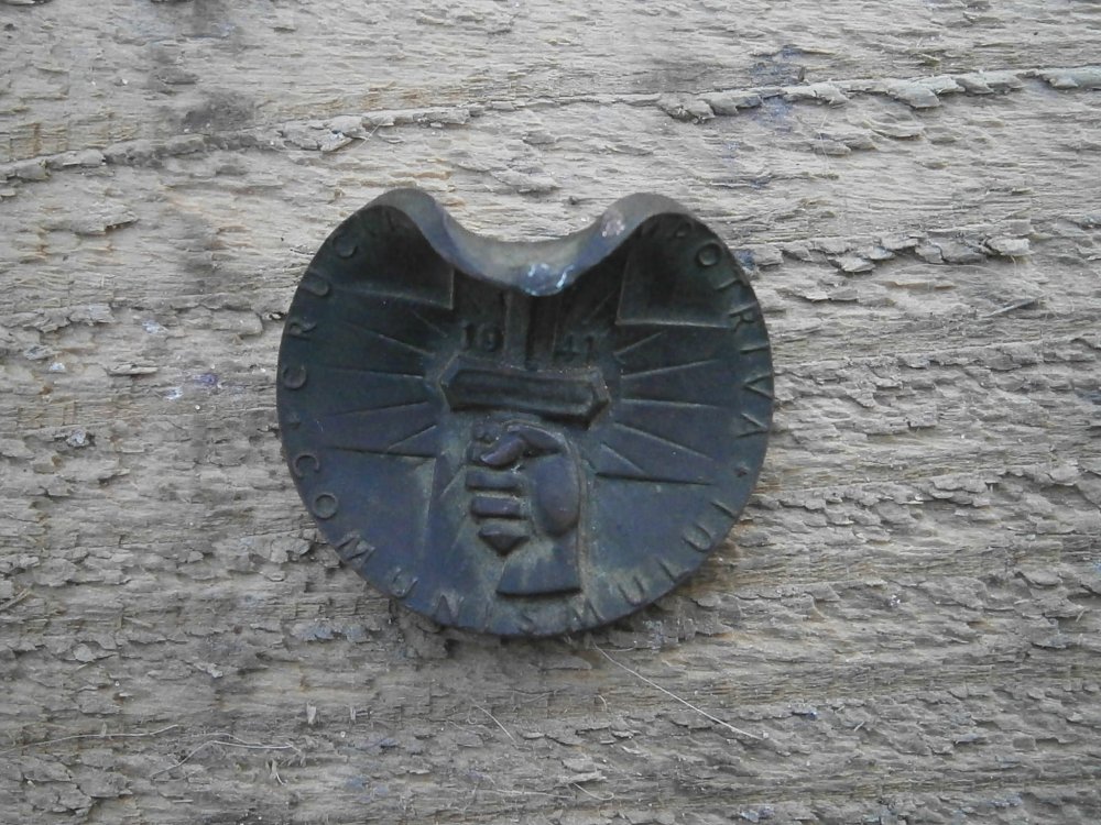

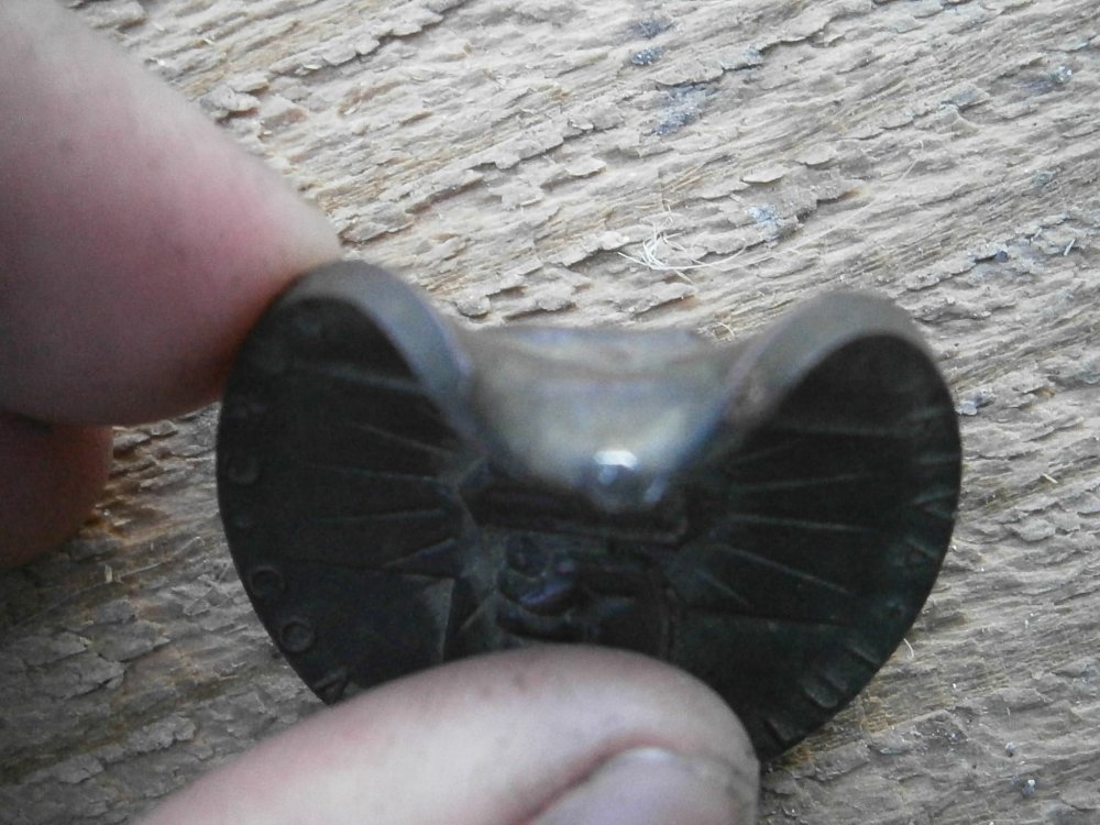

    Прошу помощи в реставрации медальки,а именно как лучше разгибать,пайка ушка оловом?
    размер и форма ушка

    Предмет довольно толстый.Придаю подобным вещам первоначальную форму сжатием, в мощных тисках, меж 2-х брусков дерева твёрдых пород.Вероятнее всего на сгибаемых-разгибаемых плоскостях появяться морщины,маскирую их снятием старой патины и нанесением новой.Нагрев желателен,но на таких толстых предметах не обязателен.

    Роман 75 правильно посоветовал,сначала прогрейте медальку, затем возьмите два брусочка из дуба, располагая медаль поперёк волокон древесины.Ровнять начинайте с менее согнутых поверхностей в сторону сильно согнутых.Не спеша сжимайте тиски.Удачи.

    Почитайте про отпуск и закалку меди и латуни процедура обратна закалке стали. Что бы изделие стало пластичным - нагреть и быстро охладить - чтобы крепким- нагреть и дать естественно остыть. Возможно стоит попробовать "отпустить" но это мое ИМХО (если не прав -поправьте), если будете пробовать почитайте и поэкспериментируйте на "кошках"... А уже потом - брусочки и мееедленное сведение губок тисков....

    Так: вначале нужно отпустить,потом аккуратно ровнять в тисочках

    Опять таки почитайте про отпуск - там акцент на быстрое охлаждение...

    накалить,а потом вводу и отпуститься?

    Да, с цветными металлами всё наоборот,чем со сталью.

    Или не стоит реставрировать оставить в антураже?

    оставь как есть

    Залиште так!Її ціна в нормальному стані 100 грн,а так лише зіпсуєте...

    По моим наблюдениям ушко на этих медалях нередко ломалось (и паялось соответственно) еще "при жизни". Размер ушка, если еще актуально, позже могу выложить.

    какие еще мнения насчет медальки,осиавить как есть или ровнять?

    оставь как есть. тем более,я так понимаю погнуло ее пулей.

    Как по мне имеет смысл ровнять и припаять ушко - вобщем довести до логического завершения, тем более сохран хороший и позволяет это сделать. Насчет антуражности не уверен - неизвестно чем (пуля-осколок?) и когда (война-послевойна?) ее загнуло. Конечно выровнять будет нелегко и есть шанс слегка подпортить, но это уж вам решать.....

    пулевое от 7.92, проверял

    А как определили что 7.92, там что диаметр есть? Если 7.92 "ложиться" в эту прогнутость хорошо это еще мало что значит, я думаю что и 7.65 возможно туда же вполне укладывается. Может есть качественное фото места повреждения?

    Имхо ничего с ней делать не нужно, лучше точно не будет, только испортите замечательный антураж. В цене точно не прибавит, а вот удешевить и значительно может. По мне так абсолютно замечательная вещь.

    Оставлю как есть
    А по чистке подскажите?

    Верное решение, по чистке, положите его в кашИцу из хозяйственного мыла пусть недельку помокнет, затем подстриженой зубной щёткой потрите, грязь уйдет, а благородный налёт времени - патина, останится. Будет очень красиво и антуражно, до чистого металла чистить не вижу смысла в данном случае нужно поступить как с монетой. Ибо чистить там почти нечего, предмет вполне самодостаточен. Думаю займёт достойное место в вашей коллекции или если надумаете растаться у нового хозяина, да и возмёте подороже, покрайней мере её реальные деньги. Ценители боевого антуража всегда найдутся.

    и так: лежит в мыле с субботы результат неокончательнны,но уже лучше
