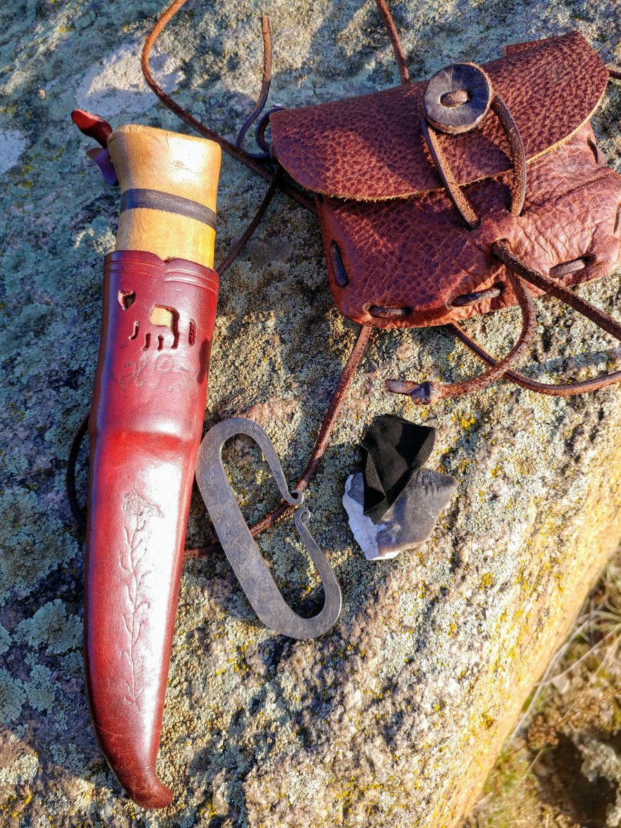

    Користуюсь вже півтора року. Про сірники та запальничку на дачі та на природі забув - вони тільки як НЗ є, але не використовувались. Єдине, що потрібує поповнення, це кремінь. Трут виготовляю сам, тільки з джинсами трабли бувають. В якості роспалу бечова.

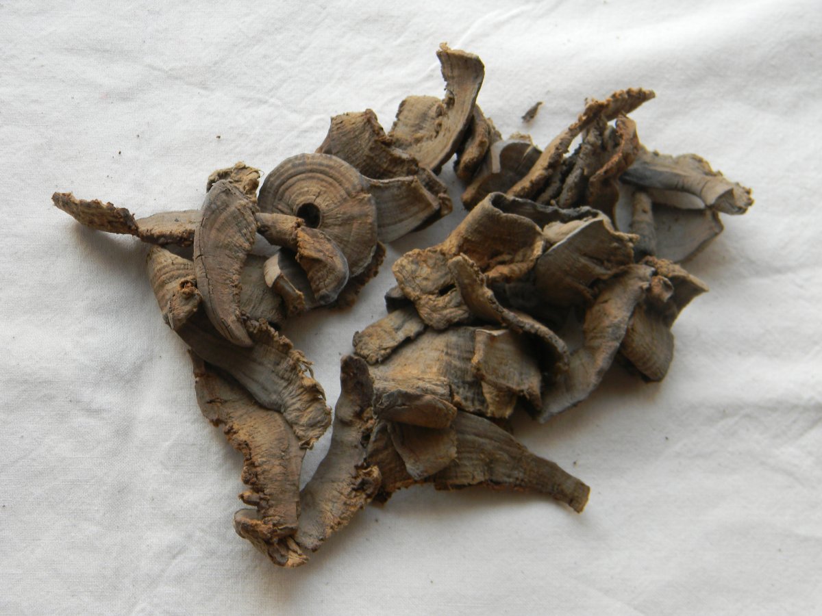

    Теперть трут из гриба-трутовика.
    Нужен крупный гриб-трутовик. Из него нужно вырезать мягкую (т.н. замшевую) часть. Трубчатая часть плохо ловит искру. Замшевую часть режете на пластинки одинаковой толщины. Дальше я встречал два варианта приготовления трута, оба вроде как рабочие. Компонент один и тот же – вода с золой лиственных деревьев. Объем не скажу – сыпал так, чтобы полностью закрыть трут золой.
    Первый способ, опробованный мной и подтвержденный староверами Лыковыми – вываривать нарезнанные кустки трутовика в растворе воды с золой несколько часов (я варил часа 3, по мере выкипания добавлял воды), затем куски высушивал и отбивал деревянной киянкой.
    Второй способ – замочить на пару дней в том же растворе трутовик, потом высушить и отбить.
    Перед применением трутовик желательно чуть размочалить краем кремня или лезвием ножа, чтобы легче ловил искру.

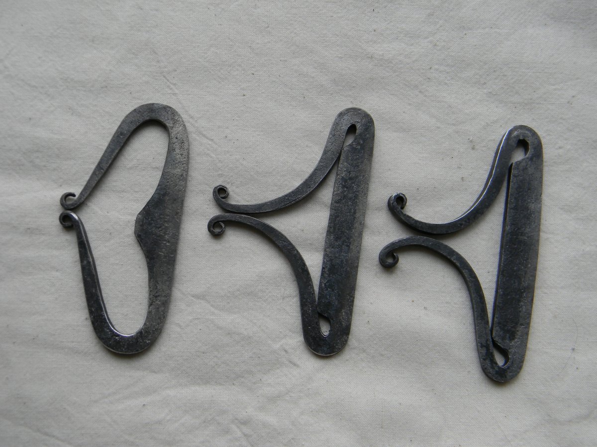

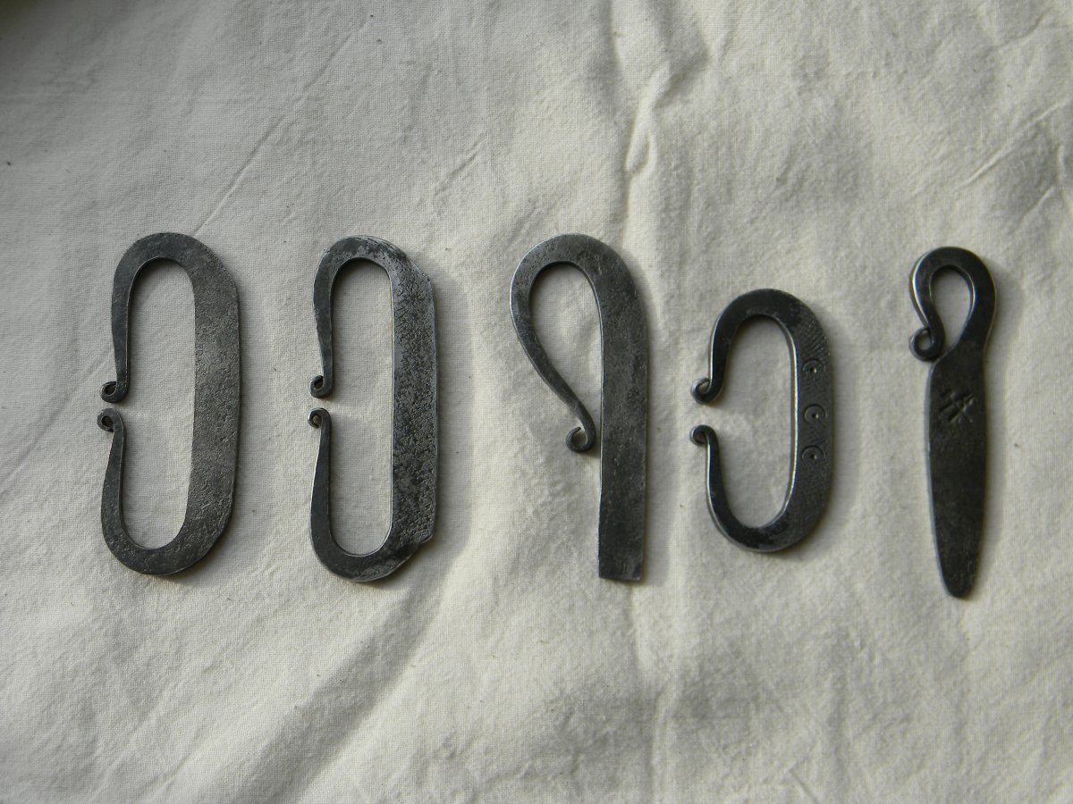

    Наводив порядок, по закутках знайшов кілька кресал
    Всі чудово працюють
    Може комусь потрібні - по 150 грн
    Кремінь та сірникову коробку труту додам

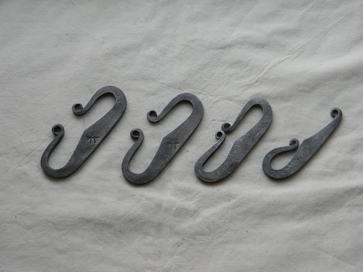

    Перше та четверте з фото продане

    Залишилось три кресала 2,3,5
    Віддаю по 100 грн
    Трут та кремінь в комплекті

    За тиждень може буде кільки штук "кзасичних" як в першому пості. Трутовниць немає, не можу ніде знайти. Шкіри теж на мішечки нема.
    Коли відкую кресала скину сюди фото
    Якщо когось цікавить, зараз є історичні, реконструкція ХІ ст Новгород
    Працюють як треба. Ціна 170 грн , кремінь в подарунок

    До кожного кресала дам кремінь, трут, також дам кілька шматочків підготовленого трутовика - попробувати.
