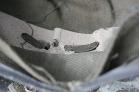

    Привет всем!Вопрос к бойцам РККА,и не только.Полскажите как должны выглядеть кламера,которые соединяют каску с гофрой и подшлемом,по боковым все понятно,уже вырезал,а вот тот,что на затылке и во лбу ?хочется чтобы правильно было-может фото оригинала у кого есть? или чертежик.Зарание благодарю!:beer: img_271229_44707.jpg

    посередине просто круг . в одном еще в круге отверстие, в другом нет отверстия

    Да, точно так, добавлю немного иллюстраций. Ну и иногда на лобовую часть ставились крепления с отверстиями, т.е. такие же как и на затылочную часть каски. Собственно, все видно на фото.

    А на лбу он припаивался, или просто скреплял гофру?

    Крепление просто вставлялось в прорези в гофре и разгибалось.

    Как гофра скреплялась с шлемом, более-менее понятно. А мне вот интересно, как дальше скреплялся "чулок" с гофрой?

    Элементарно,тряпку сшиваем с кожаным каркасом,а поверх изнутри полоска кож.зама.....смотрите фото,вникайте

    Это-то тоже понятно. Как сам "чулок" (в сборе тряпка, кожзам и т.д.) скрепляется с гофрой? Как раз на фото это не видно, а под рукой нет шлема в сборе.

    Вся конструкция держится на кламерах в кол-ве 4-х штук,через гофру,кожу,на коже разгинаются и перекрываются тряпкой и замом. SAM_6609.JPG SAM_6611.JPG

    Только в реале каркас должен быть изготовлен не из кожи, а из толстого картона толщиной примерно 3 мм.

    вроде на ранних кожу мастырили

    Насчет кожи - не знаю, не слышал.
    Пару-тройку лет назад интересовался всем, что касается подшлема СШ-36 (хотелось сделать максимально приближенную к оригиналу копию). Переписывался по этому поводу с двумя обладателями оригинальных шлемов, уточнял размеры отдельных элементов подшлемника, материал и т.д. Каркас на обоих шлемах был из толстого картона. Отмечу, что один шлем был 1937 г.в., на втором штамп был практически нечитаем.
