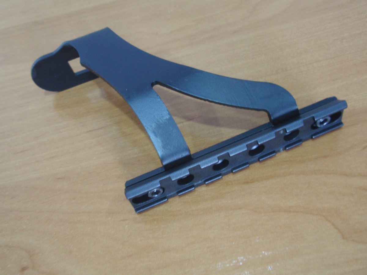

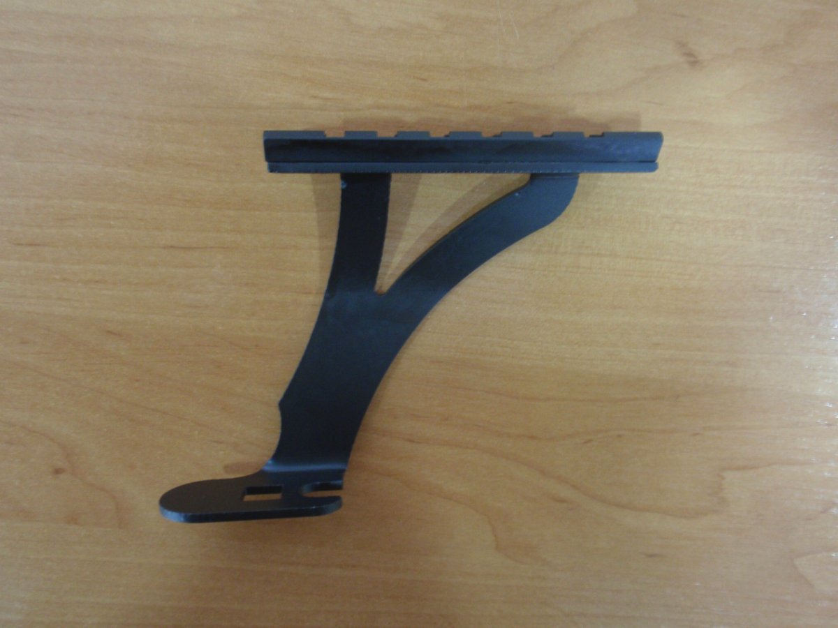

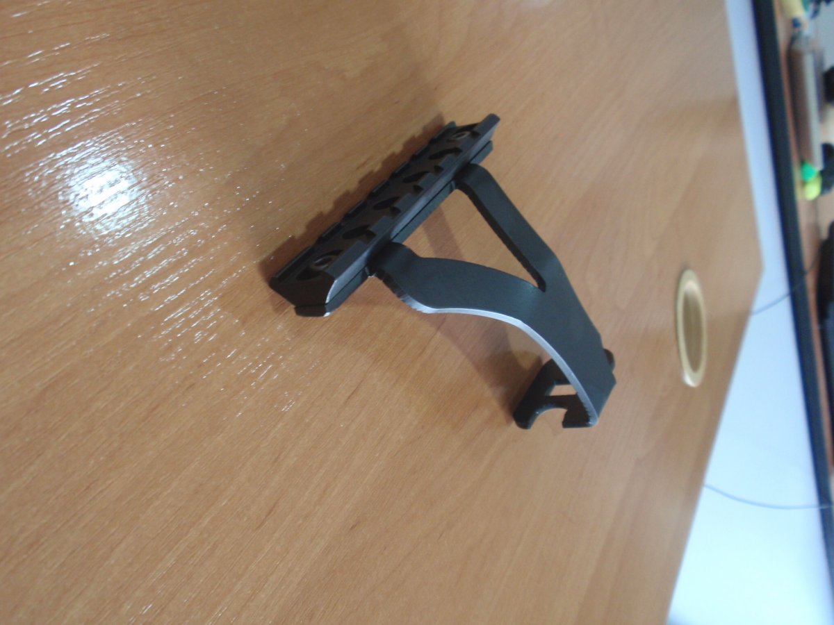

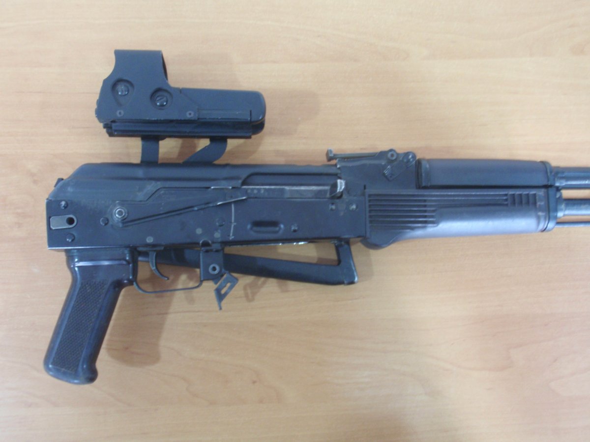

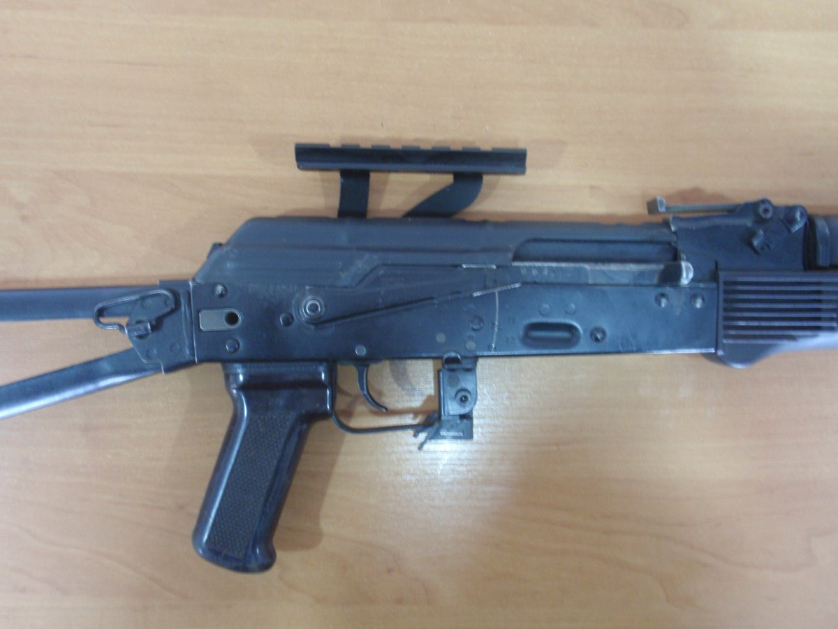

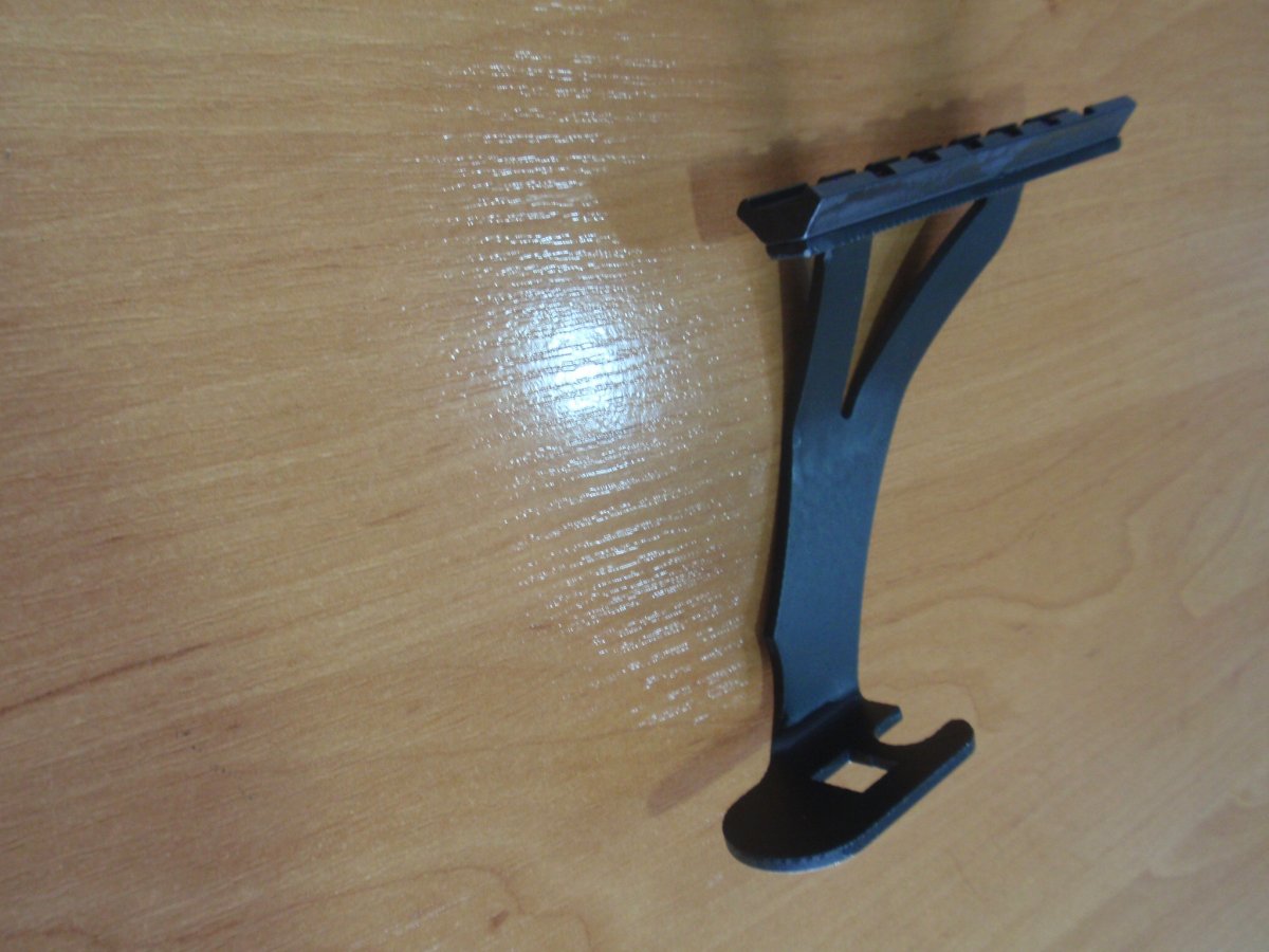

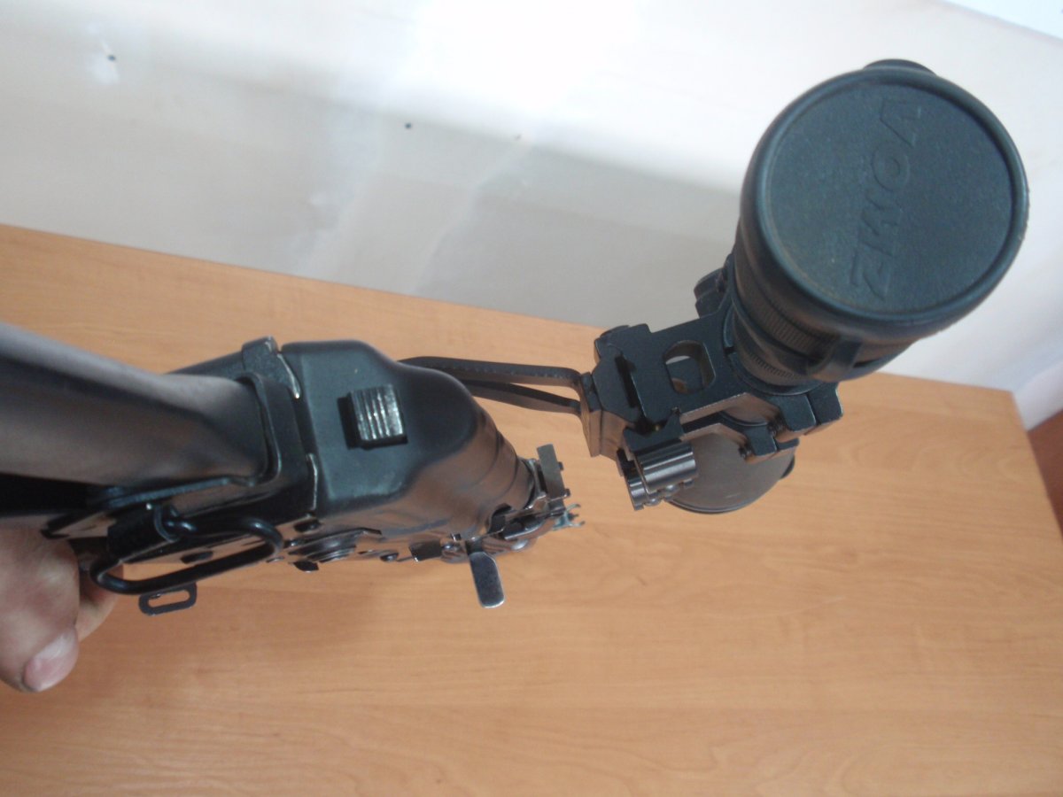

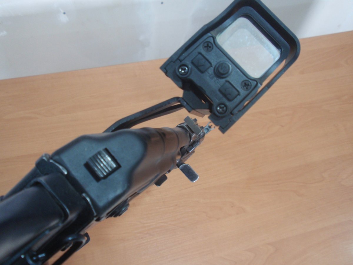

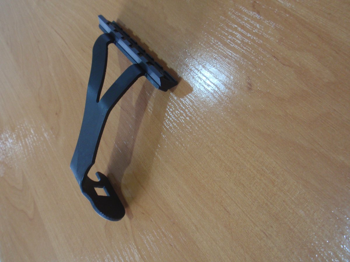

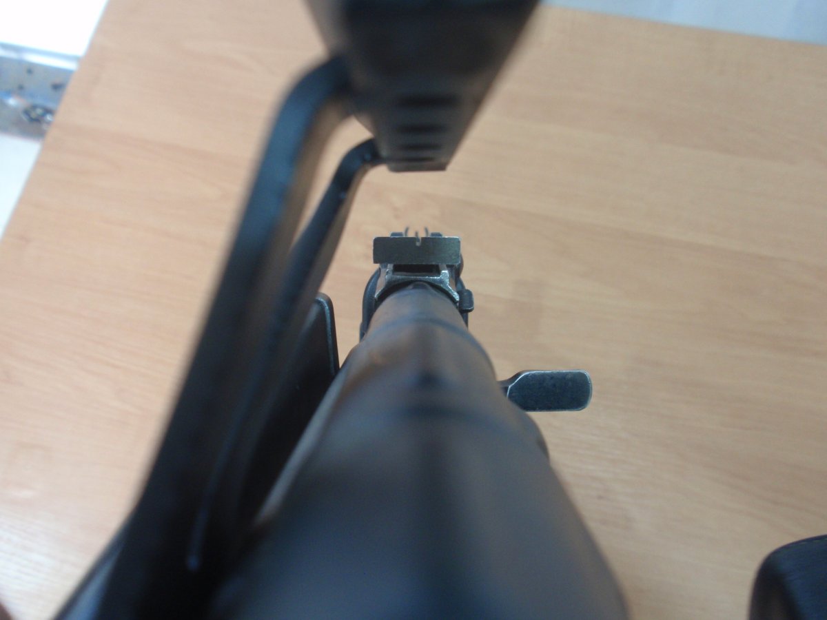

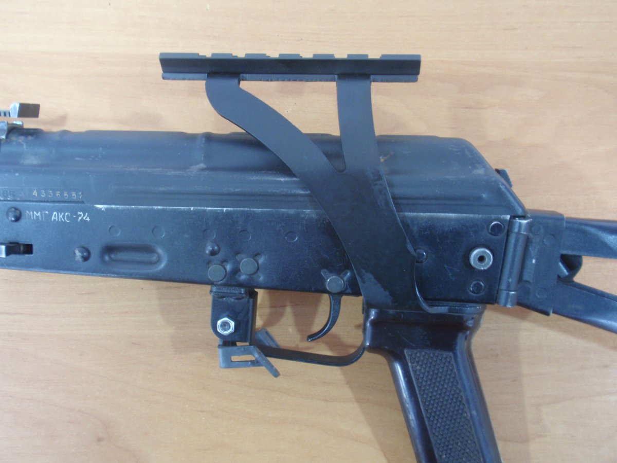

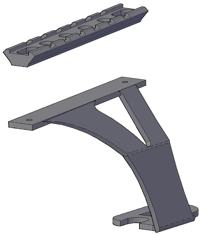

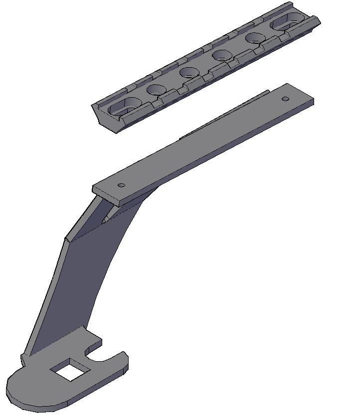

    Кронштейн пикатини для АК серии.
    Цена: 750 грн.
    066 34 777 18
    096 721 92 40
    063 167 92 14

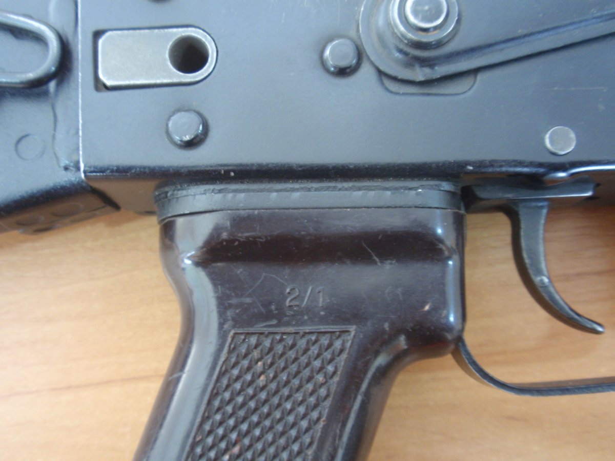

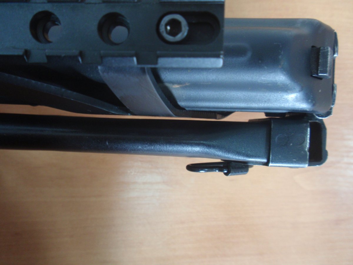

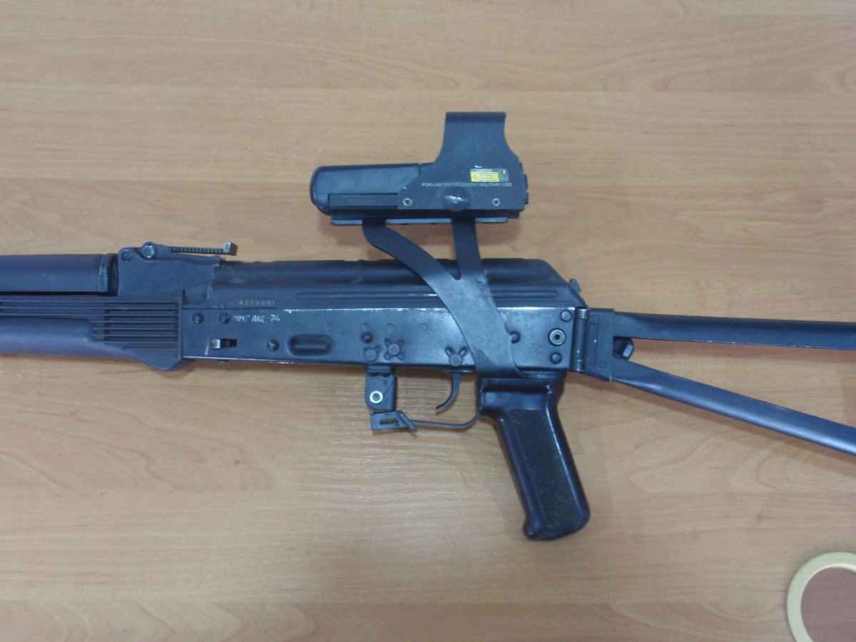

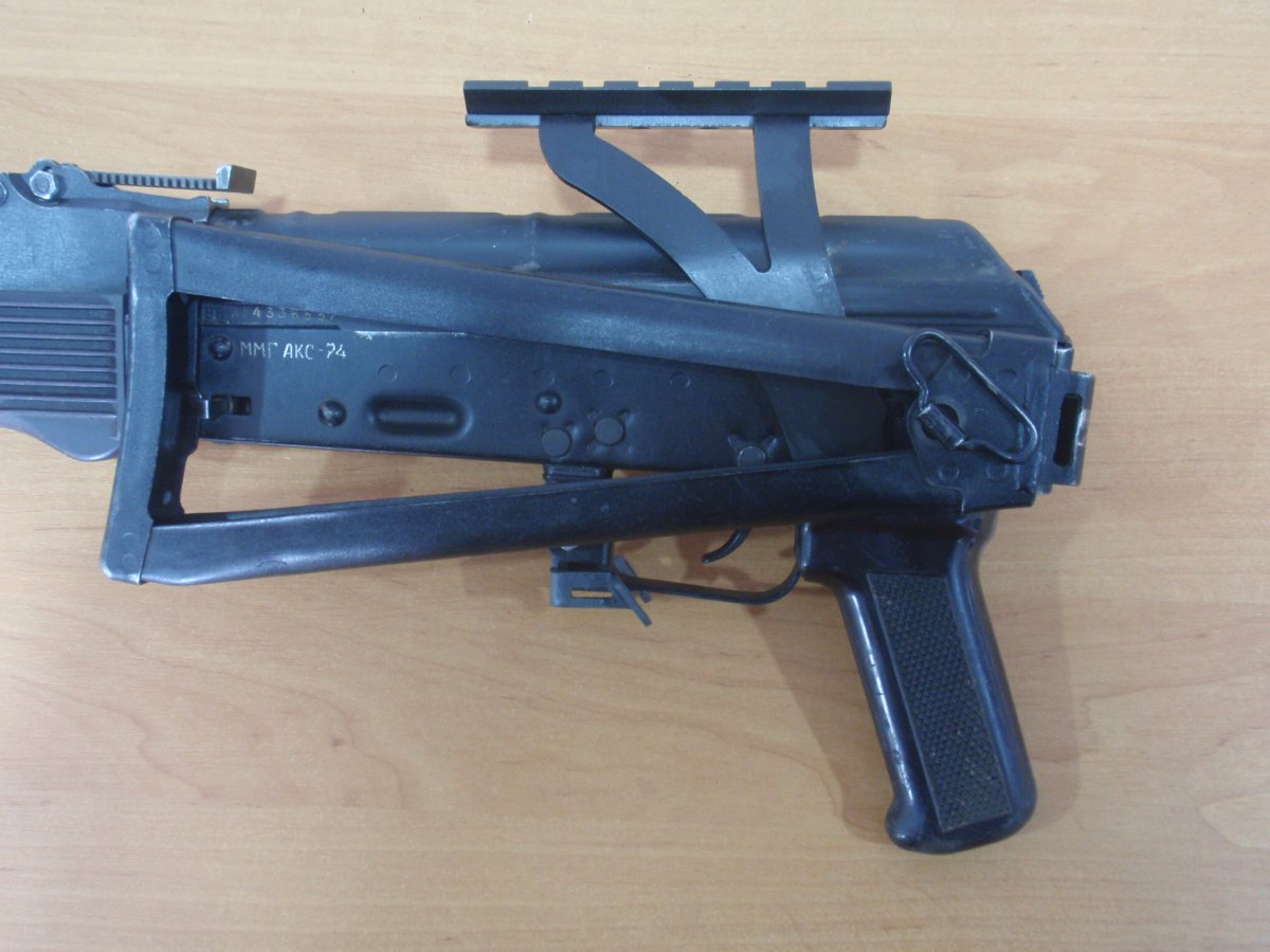

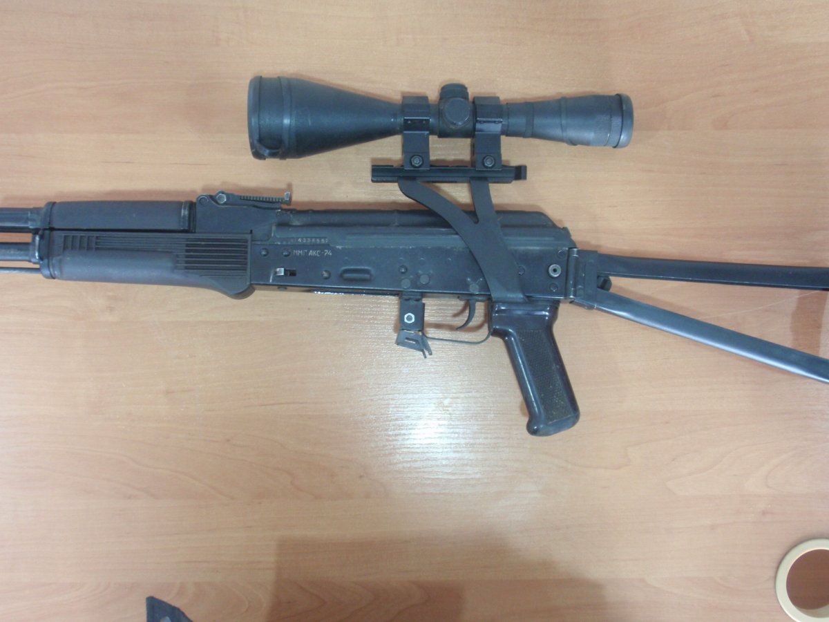

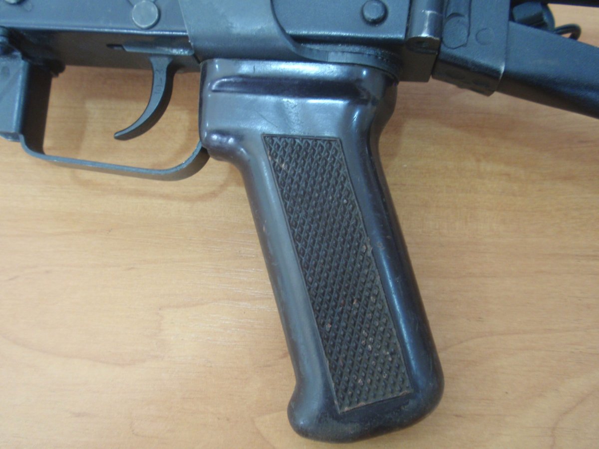

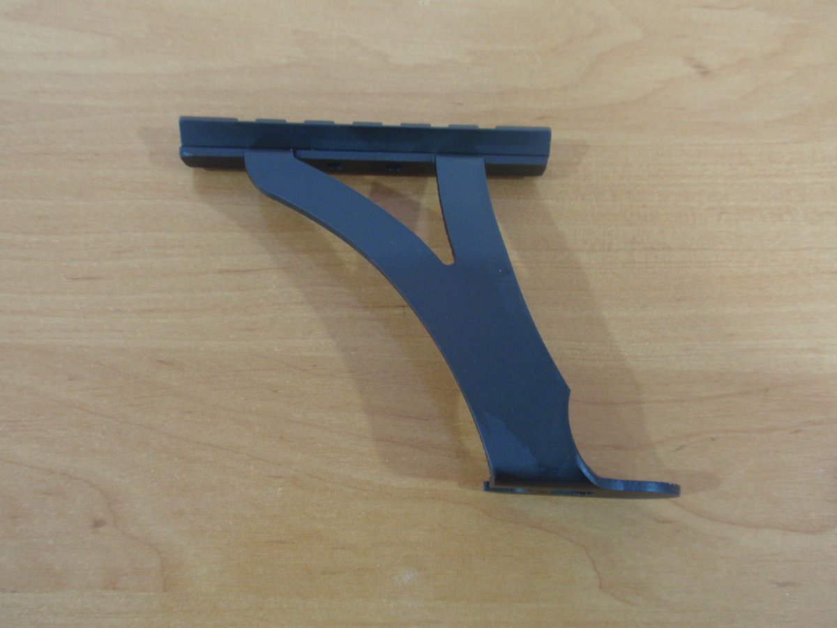

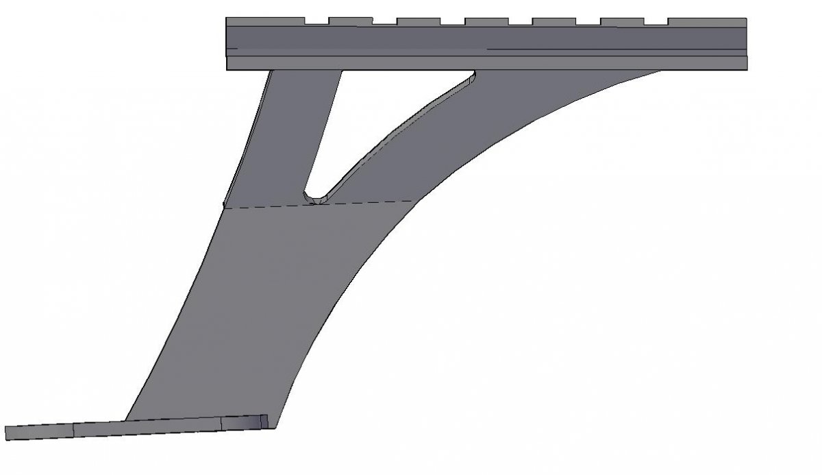

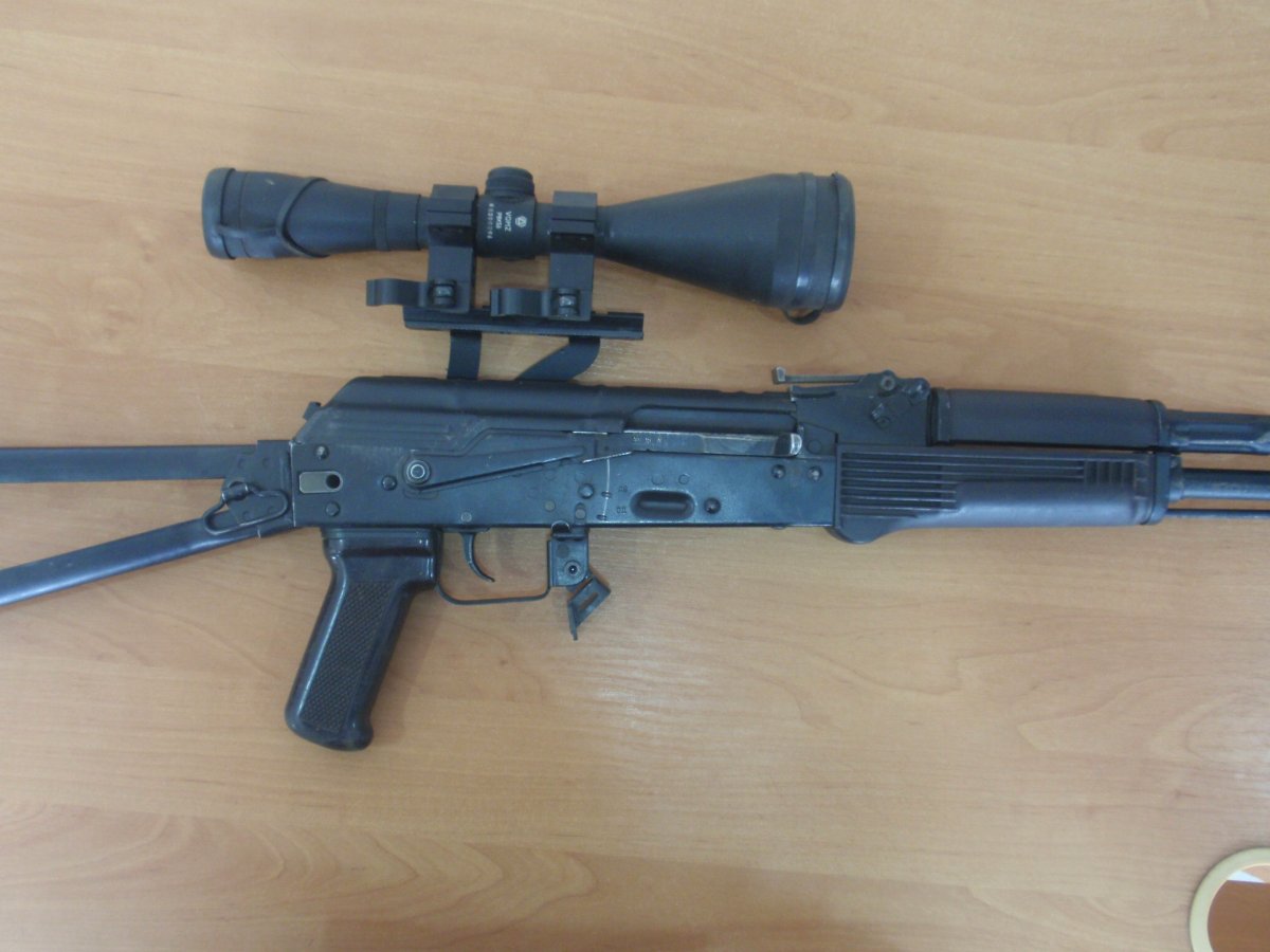

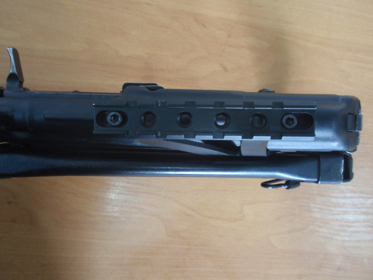

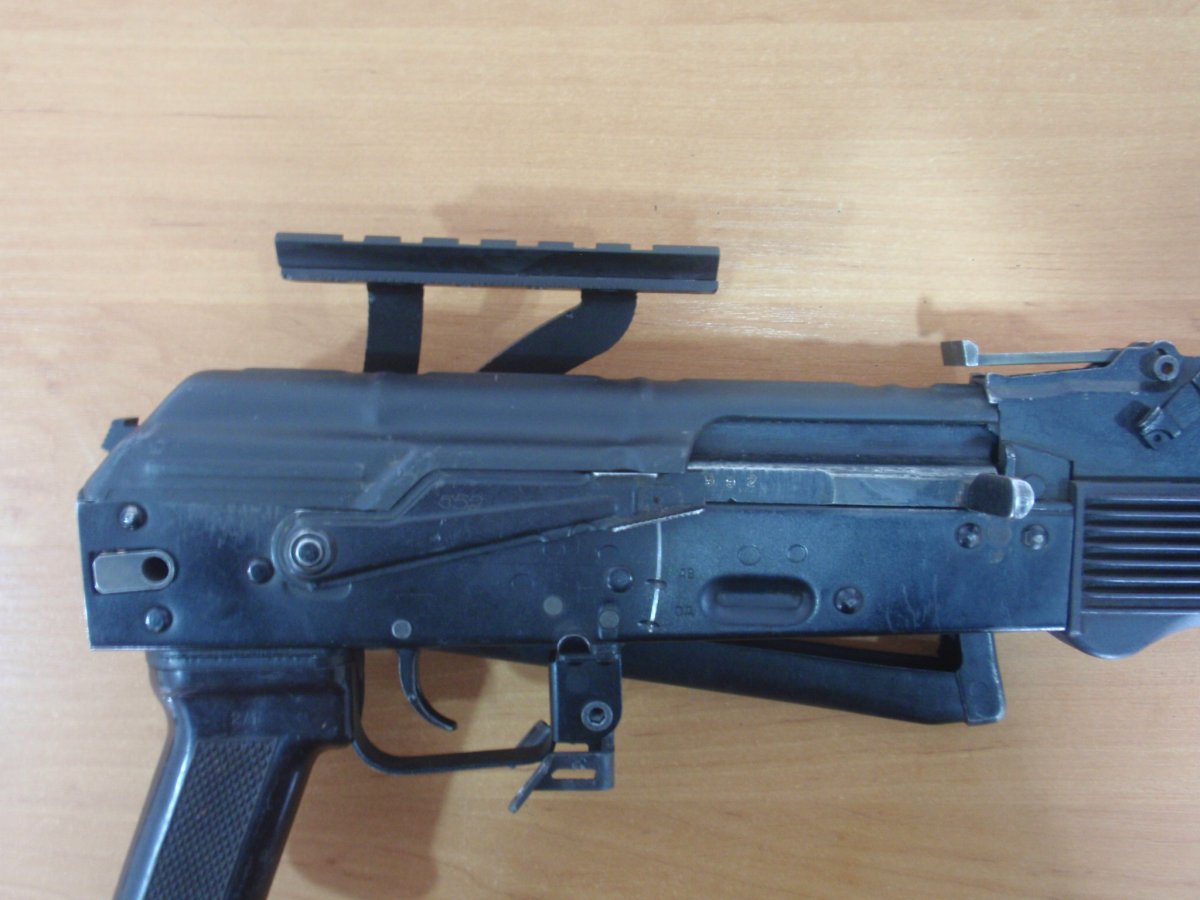

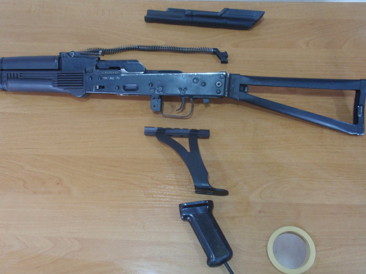

    Универсальный кронштейн с планкой стандарта пикатини для автоматов и
    ручных пулемётов семейства АК.
    Подходит для любого АК\РПК.
    Устновив кронштейн, оружие получает рэльсу пикатини, которая является
    базой для крепления оптических, коллиматорных и прочих прицельных
    приспособлений, что в свою очередь улучшает точность стрельбы на
    порядок. Это большой ПЛЮС для автоматов и ручных пулемётов советского
    образца, где не установлен "ласточкин хвост".
    Очень прост в установке: не требует специальных инструментов и навыков.
    При установке не нужно вносить изменения в конструкцию оружия!
    Устанавливется за считанные минуты.
    После установки на оружии "сидит" плотно без люфтов!
    Вес - 150 гр.
    Толстый металл - 3мм - обеспечивает должные прочность и надёжность.
    Планка пикатини - заводская: дураль, ЧПУ, с выдержкой шага и прочих
    стандартов.
    Не мешает складыванию приклада АКС-74 и АКМС в походное положение.
    (по совместимости с прикладом АКМС точнее скажу позже)
    Не мешает производить частичную и полную разборку оружия для чистки и
    прочих манипуляций.
    ( при установке на АКС-74у - произвести неполную разборку не выйдет, так как крышка не съёмная, а складная - придётся снимать крепление )
    Таким образом, установив крепление однажды, как таковым, нету нужды его
    когда-либо снимать, тем самых ограничиться от смещения СТП и
    перепристрелке оружия.
    Верхний "балкон" с рэльсой специально расположен на 10мм выше линии прицеливания открытых прицельных приспособлений. Такая универсальная конструкция даёт возможность одновременно пользоваться как установелнным прицелом, так и через целик и мушку!

    Отличный кронштейн,и цена,как всегда вменяемая. А поближе к ствольной коробке можно?
  5. Продавец vintorezcom
    vintorezcom Stabsgefreiter
    205
    Спасибо.
    Я первые версии сделал максимально низкими при этом оставив пространство по высоте для разборки, однако полностью перекрылись открытые прицельные приспослбленя и прорезь в пикатинт не помогла... Поднял на 10-12 мм над штатной линией прицеливания - и вышло очень даже практично! При прицеливании через целик хороший обзор!
    Для желающих не использовать штатные прицельные приспособления наверно сделаю " низкую" версию.

    Расписали гладко. Но. Кем, как и в каких условиях протестировано? Настрел? Результаты тестов? На фото вижу только примерку на ММГ!
    Если тестов нет и нет практики использования в боевых условиях, но товар ушел в продажу. То. То, почему бы тогда просто не клеить на монтажный клей планки на ствольную коробку.. так ведь тоже будет красиво на фото выглядеть! :D

    подскажите пожалуйста как гарантируется соосность ствола и планки пикатини ? какие то проводились тесты проверочные опытных образцов ?

    Зная немножко физику и имея опыт работы с оружием могу сказать, что 99 % данный крон при реальном тесте не даст стабильности, особенно в паре с тяжелым еотеком и уж тем более с загонником. Но в любом случае нужно проводить тесты перед тем как продавать, ибо это может стоить кому то жизни.
    На АК существует масса способов повесить оптику, и у каждого из них есть свои минусы и плюсы.
    1. Пикатинни вместо прицельной планки-- Не для хард юза, оптимально подходит только для маленьких коллиматоров)
    2. Алюминиевое цевье с пикатинни-- При темповой стрельбе элементы крепления (распорки или хомуты) цевья нагреваются и в паре с жесткой сцепкой, выдавливают ствол, что на практике дает разброс кучности. Также такой способ не подходит для оптических прицелов, он хорош только для коллиматоров и желательно маленьких. При необходимости сюда уже можно повесить еотек. Способ подходит для относительного хард юза но точность стрельбы страдает. Для большей комфортности сюда рекомендуется вертикальная рукоятка переноса огня.
    3. Боковой кронштейн на боковую планку-- Дает незначительную разбалансировку. Требует демонтажа прицела при складывании приклада (если таковой имеется). Подходит для жесткого использования и войны. Дает возможность использовать как коллиматоры так и оптические прицелы.
    4. Замена штатной газ трубы на газ трубу с пикатинни-- Чуть лучше чем вариант 2, но сохраняются те же минусы. Есть случаи когда при большом настреле такие трубки разваливались при падении на твердую поверхность.
    5. Крышка ствольной коробки с планкой пикатинни или всевозможные накладки на стандартную крышку-- Если не брать во внимание цену вопроса, то это самый хороший на сегодня способ, но при условии, что крышка будет с пятью точками крепления (по типу "Зенит"). Остальные крышки тоже хороши, но они не выдерживают мало мальски жесткого использования. Есть возможность полноценно использовать любые оптические прицелы. Качественные крышки довольно таки ощутимо утяжеляют общий вес автомата.
    6. Разные киты с цельными планками пикатинни (например булл папы)-- Самый не оправданный способ, так как чертовски утяжеляет автомат и к тому же конструкция булл пап сама по себе имеет много минусов, особенно если это булл пап кит на АК.

    Если для войны то низкую версию никак не рекомендуется. Для военных действий на сей счет есть правило: вся оптика должна быть только быстро съёмная, дабы иметь возможность в случае ее повреждения быстро перейти в качестве "резервных" на механы. Если б это был кронштейн на боковой планке тогда да, можно брать низкопрофильный (например мидвест индастрис), который перекрывает целик и мушку но в случае чего, быстро его отстегнуть с ластохвоста. Здезь же такой возможности нет.
    И вообще если для войны я б не советовал брать такие вещи без информации о тестах и (желательно) опыта других людей в боевой обстановке.
    Если для гражданских пострелух то низкопрофильный крон будет в самый раз. Так как не нужно будет переучиваться на другую вкладку, да и с эстетической точки зрения так лучше.

    по тяжёлым прицелам - кронштейн может и выдержит - запас прочности не слабый у него - железяка толстостенная....

    Выдержать-то выдержит, в этом сомнений нет; но если будет гулять или слегка деформироваться, это всё испортит. Как коленчатый вал: на вид толстенная и прочнейшая штуковина, кованая из хорошей стали, с термообработкой, но если бросить его на бетонный пол, погнётся на раз. На глаз не определишь, и при установке вроде всё будет крутиться, а вот на призмах с калибром будет биение. Несколько соток — и уже надо шлифовать коренные шейки... Короче, это всё рассуждения. Нужен настрел; надеюсь, что VladBerv примет предложение и протестирует... Сам бы с удовольствием это сделал; но, как писал выше, не с чем... А так, повторюсь, кронштейн выглядит очень привлекательно.
    Единственное, что меня волнует, нормально ли будет складываться мой деревянный приклад.
