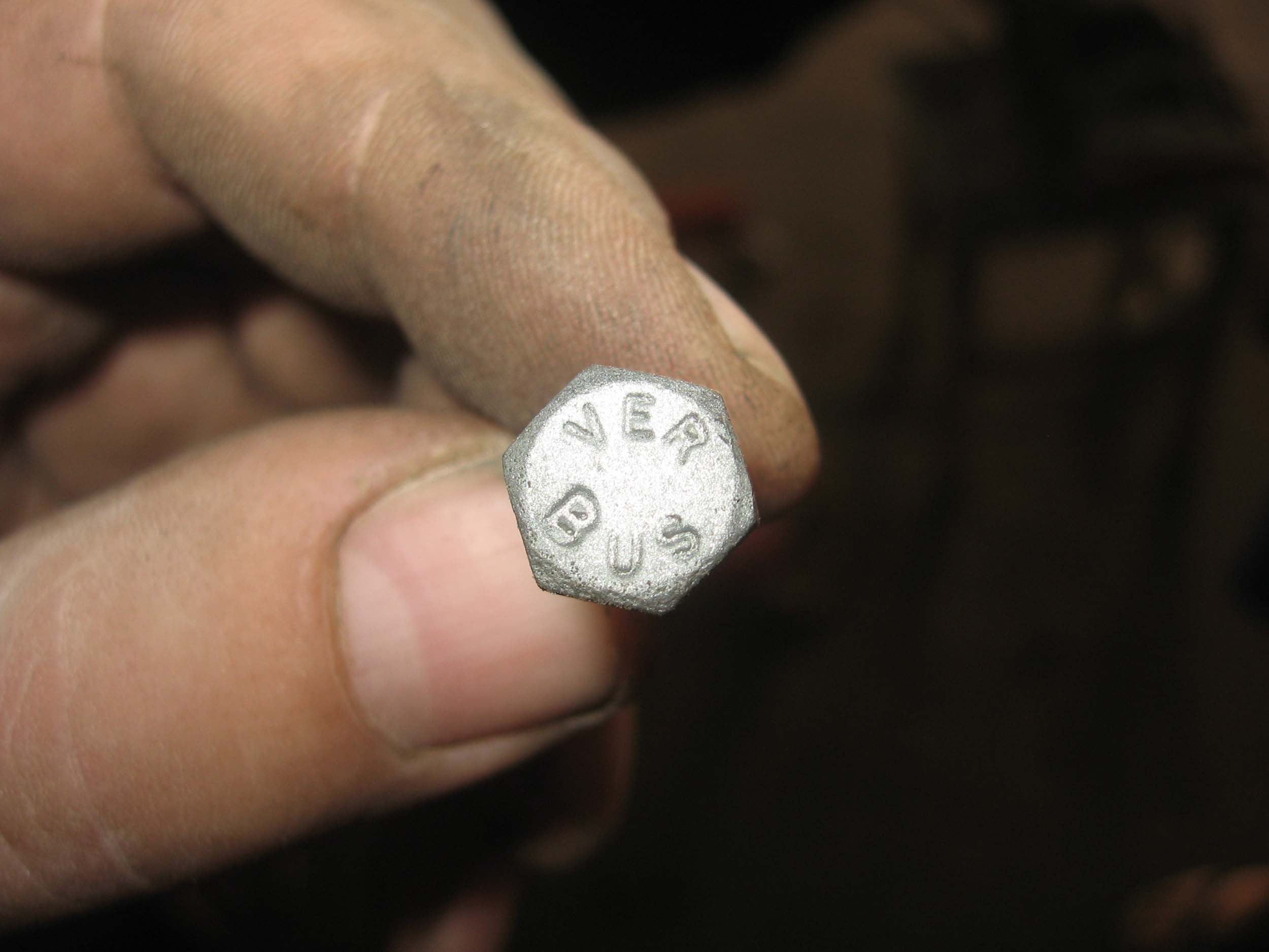

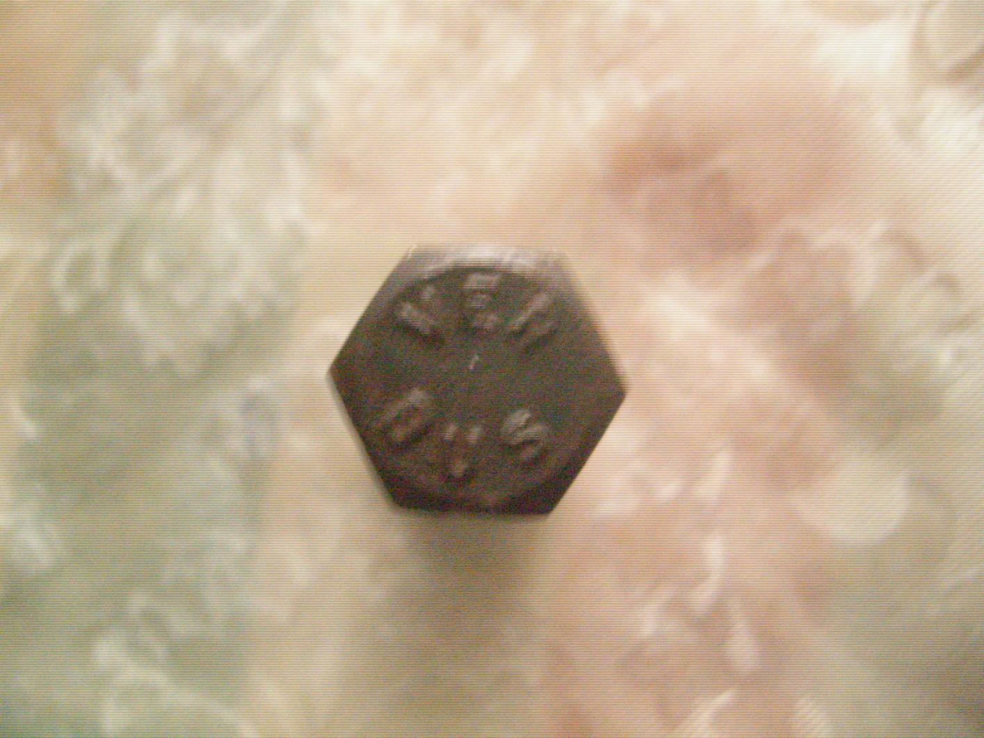

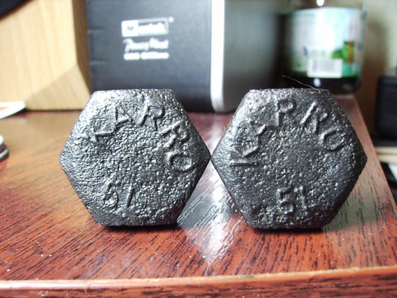

    В связи с всё больше возрастающим интересом к технике Второй мировой войны, неизбежно возникает вопрос о применяемых метизах: болтах, гайках, особенно у истинных любителей собирать технику максимально "по родне". Давайте вместе разберёмся в этом мелком, но всё таки не менее важном вопросе. У кого что есть, выкладывайте. От себя сообщаю, что попалось парочка болтов "KARRO"

    А фото , можно увидеть.

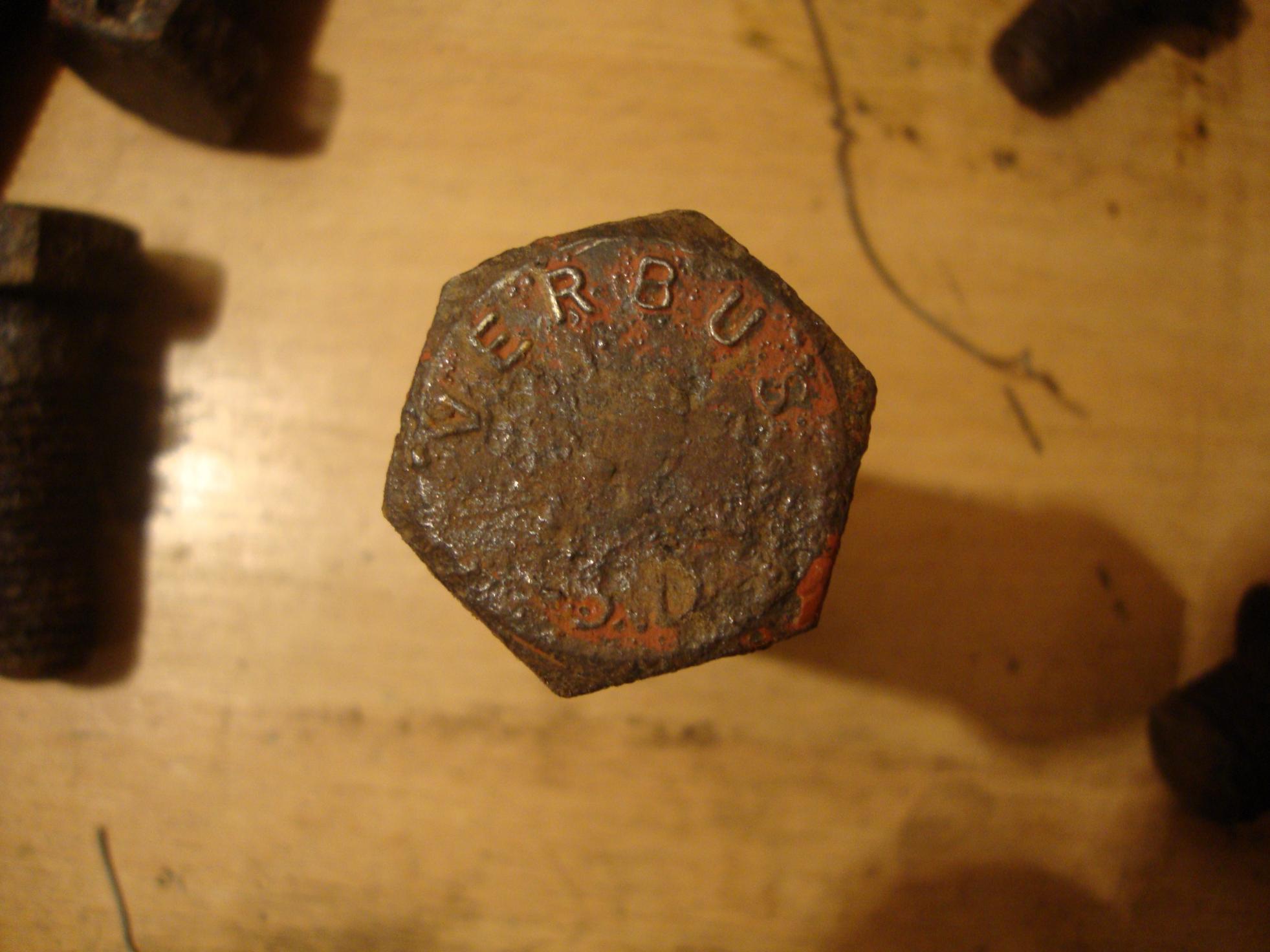

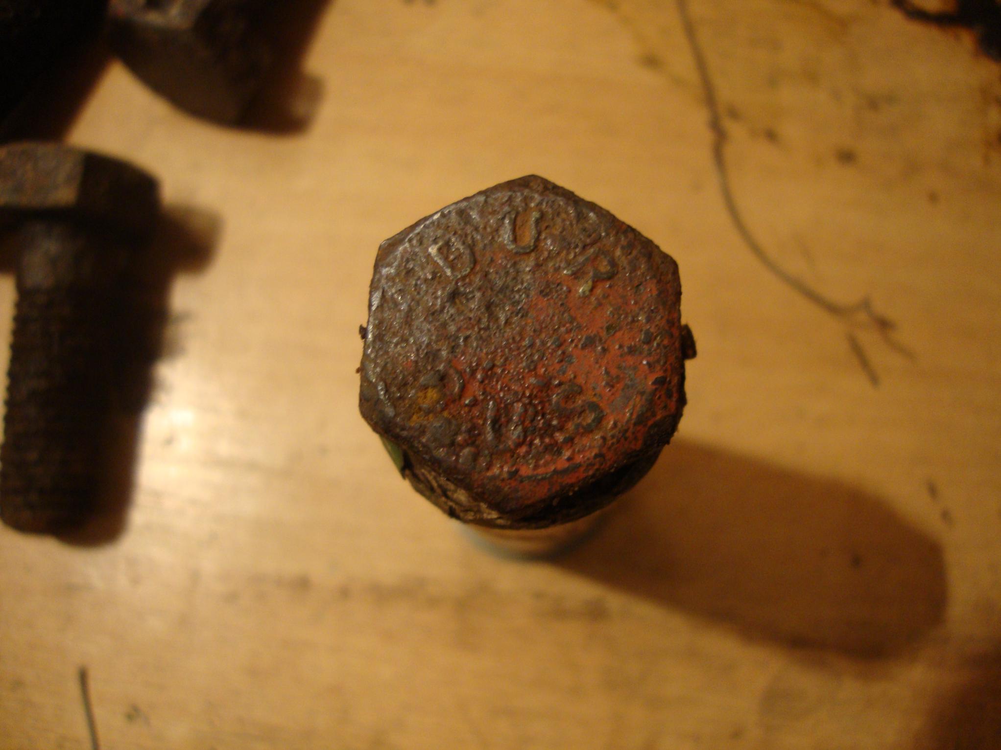

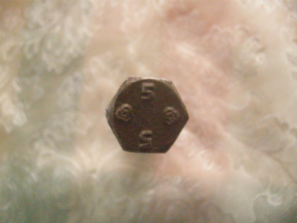

    Да-да, разумеется, тему создавал не с домашнего компа, не было возможности доукомплектовать её фотками. Вот фото: шляпка 25х20 мм, диаметр резьбовой части 11мм, длинна - 26 мм. На шляпах надпись: "KARRO 5L".

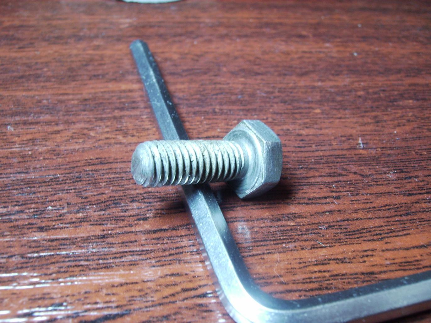

    Ещё наслышан о таком крепеже
    , но мне пока не попадался, хотя я ещё кое-какие болты у себя не изучил...

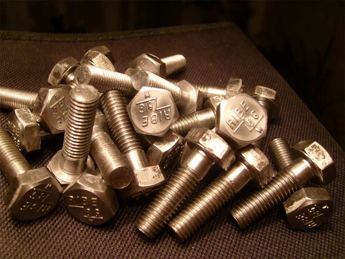

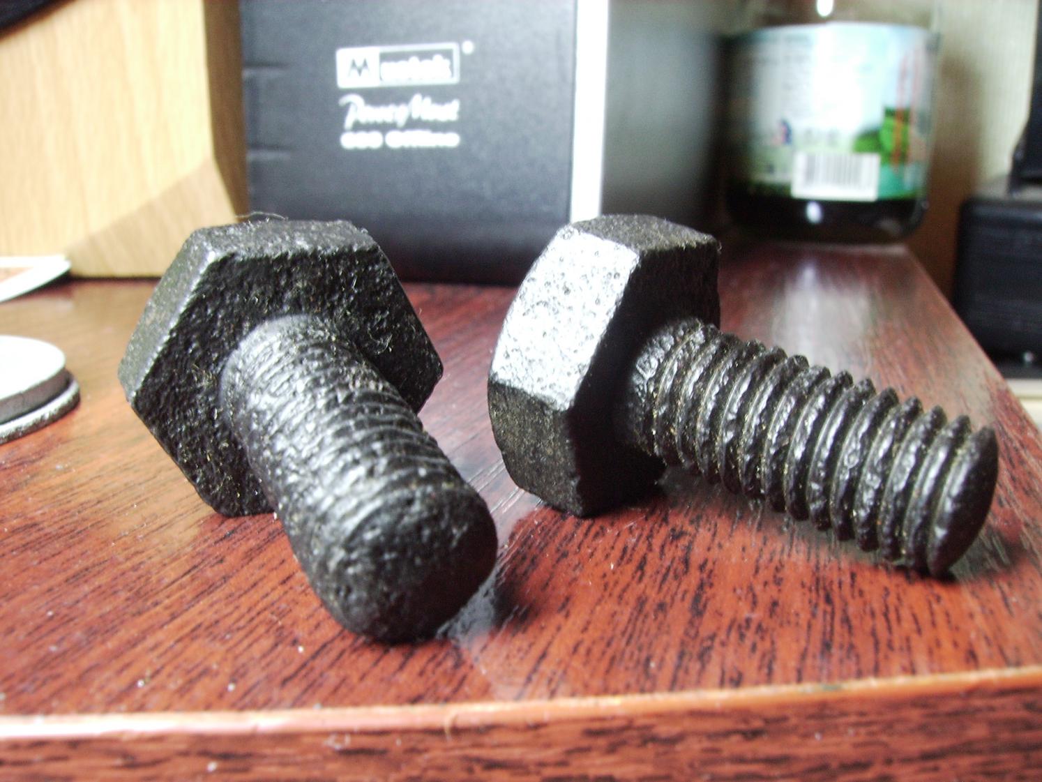

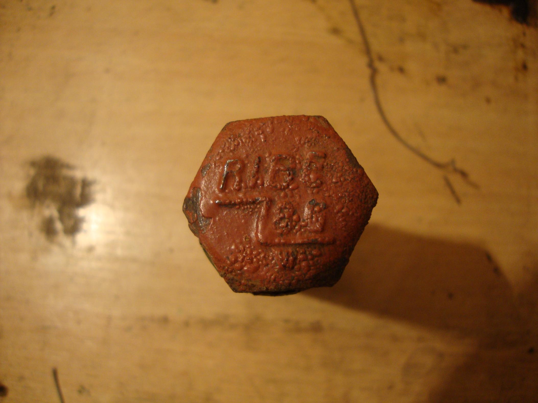

    Фирменный крепёж, придаёт отреставрированной технике особый антураж. Или ощущение "Как вчера с конвейера". Если судить по архивным заводским фото, крепёж на военных мотоциклах, окрашивался в единый цвет. На гражданских, немецких машинах, крепёж был оцинкован. Раньше реплику болтов "RIBE", я покупал за рубежом за неподъёмные (1,5 евро за болтик) деньги. В настоящее время, освоил их собственное производство (для своих потребностей)

    Скорее всего, экипажная часть мотоцикла, окрашивалась уже в частично собранном состоянии, одновременно с крепежом. Но это только моё предположение. Приходилось как-то разбирать коляску R 75. Специально, смывками, удалял с болтов марки "RIBE", всё, что на них было накрашено. Следов какого-либо покрытия, не обнаружил. На свои военные мотоциклы, крепёж ставлю оксидированный в чёрный цвет. Болты собственного производства не продаю. Изготовление их дело хлопотное, поэтому едва хватает для собственных нужд. На мотоциклах R 35, крепёж использовали "Ribe" (экипажная часть) На агрегатах, встречал крепёж "VERBUS"

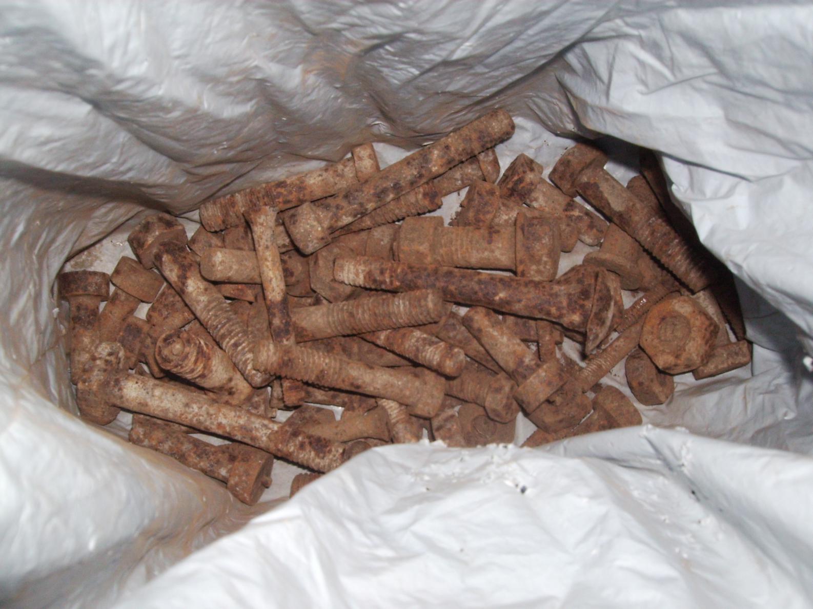

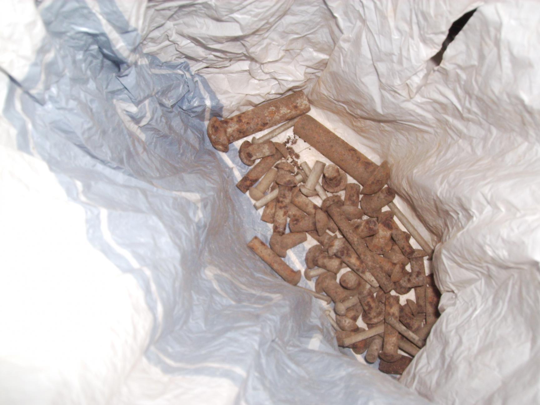

    Ну что же, жаль, конечно, прийдётся прибегнуть кроме покупаемым у добрых людей деталям и узлам, ещё и к закромам, поплняемым из земли-матушки, с мест немецких стоянок и технических мастерских:

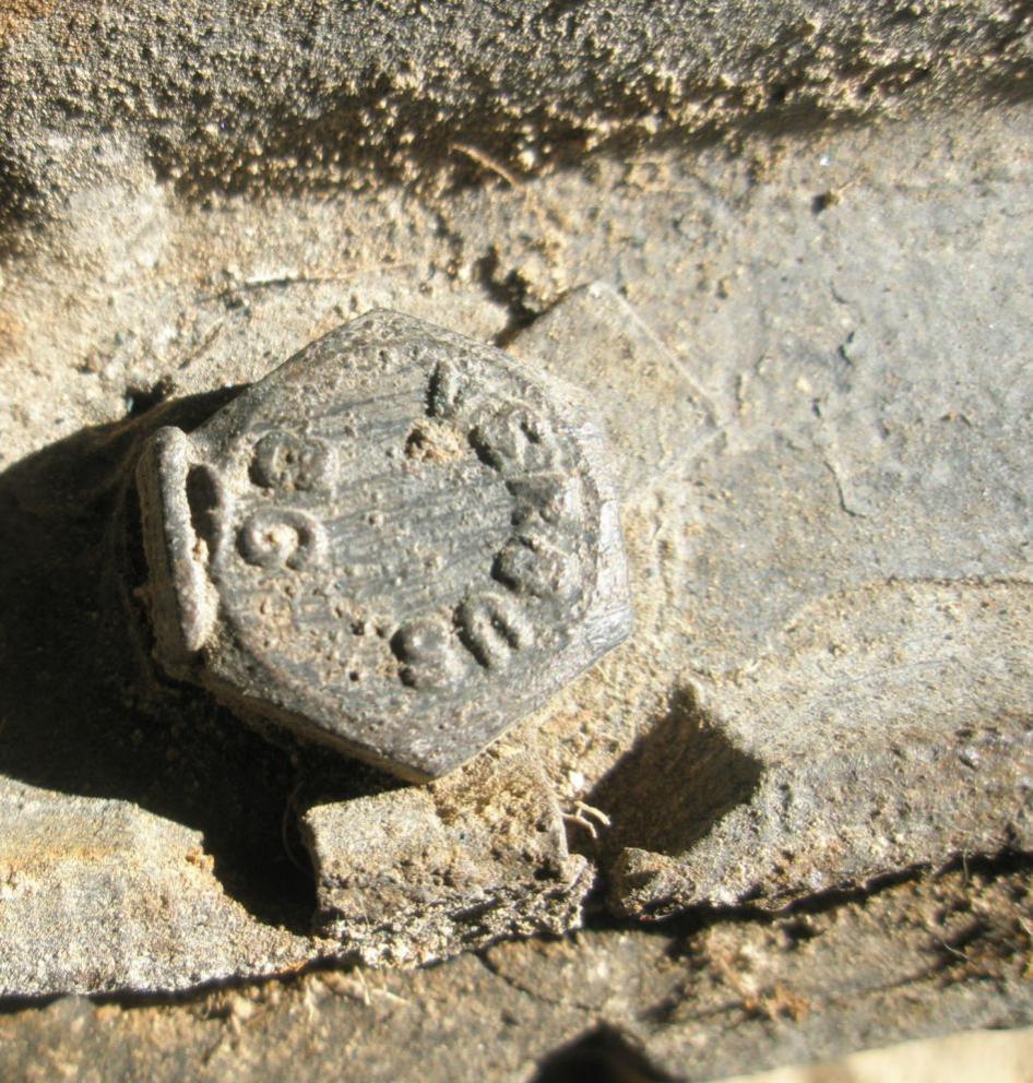

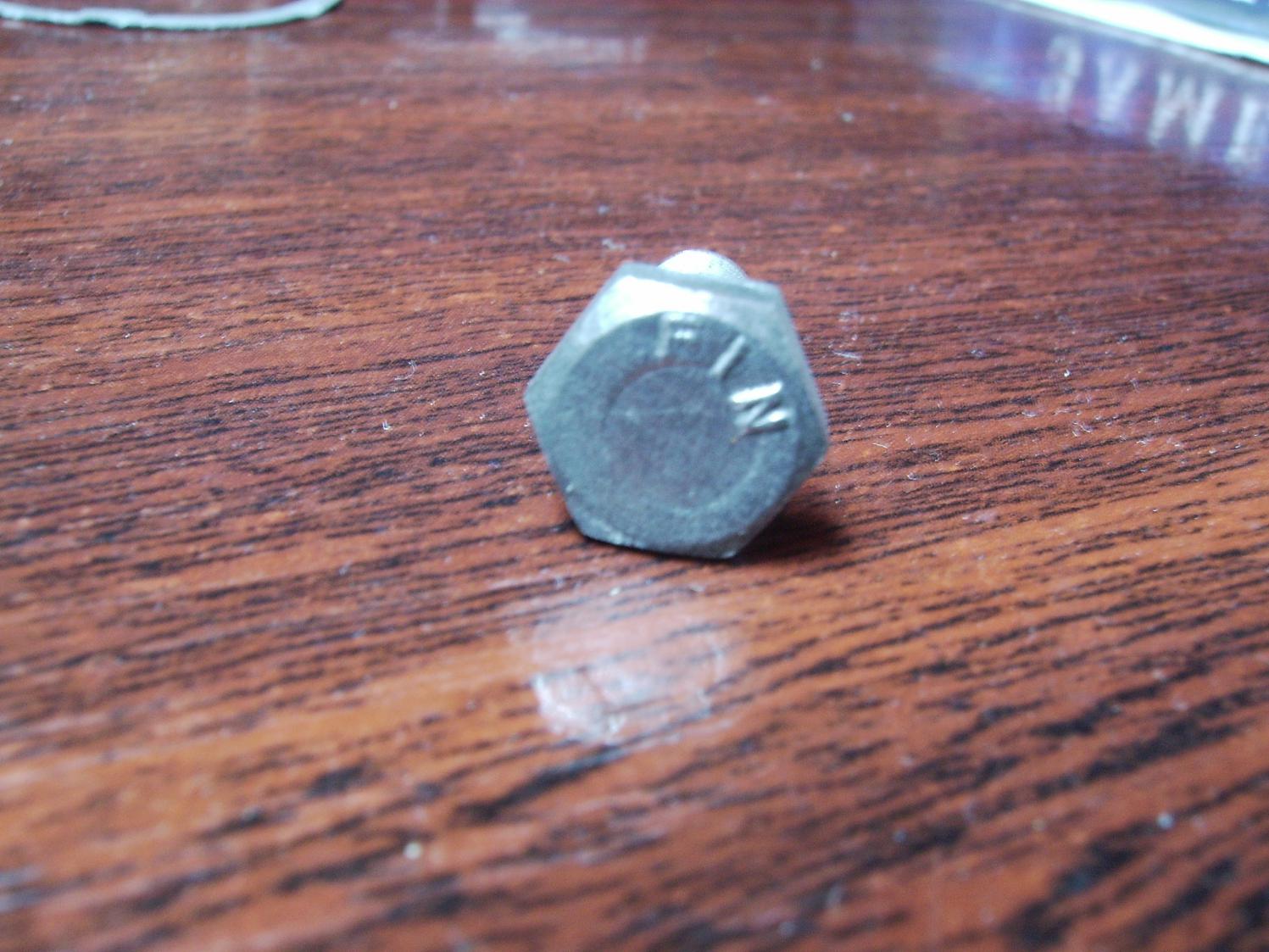

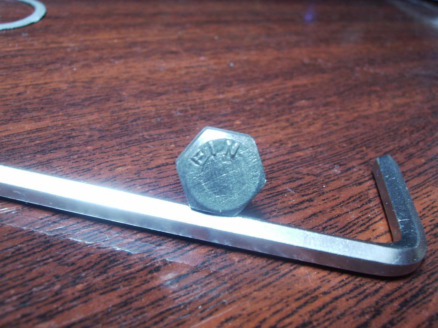

    Вот ещё среди прочих деталей немецких вылез вот такой вот болтик, "FIN". Кто знает, немецкий или нет? Может быть и американец...или фин:D
    minitarn3838 подобається це.
  15. Feldfebel
    Feldfebel Stabsgefreiter
    277
    Красноярск
    Если резьба метрическая, то никак не американец. Меня тошнит от их дюймовой резьбы, хотя она и надежнее метрической. Очень много трудностей было при сборке своих Харлеев. Своего резьборежущего инструмента нет, а на токарном станке, тоже не каждую дюймовую, можно нарезать.

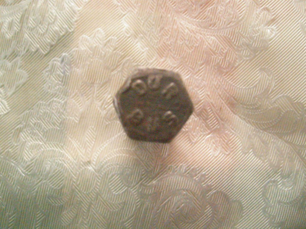

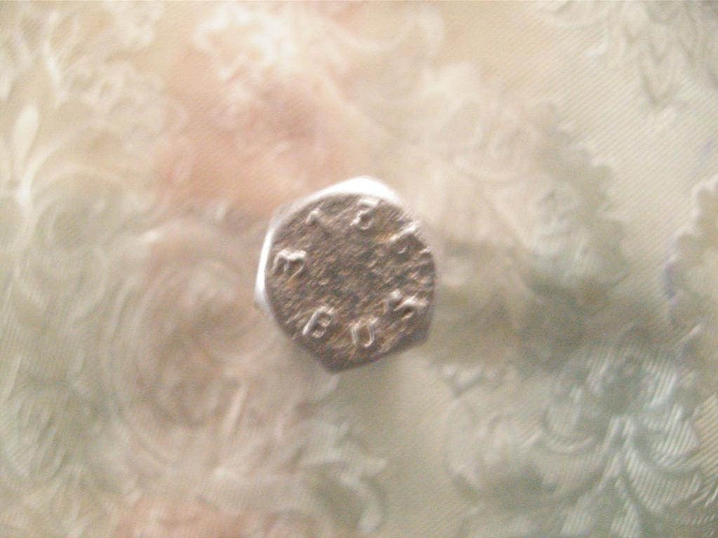

    В виду изучения предмета другой моей темы в этом разделе - десятого полугуса DEMAG на всех доступных изображениях, заметил ещё одно название фирмы на шляпках болтов - болты LOBO. Может это канечно при реставрации америкосы уже поставили свои болты уже в наше время, но судя по выходам сферических оконечностей резьбовых частей других болтов - вроде как "всё по родне".

    Просмотрел болтики,про такие вроде не говорили.
    BUS
    Krupp
    VER-BUS
    DUR-BUS

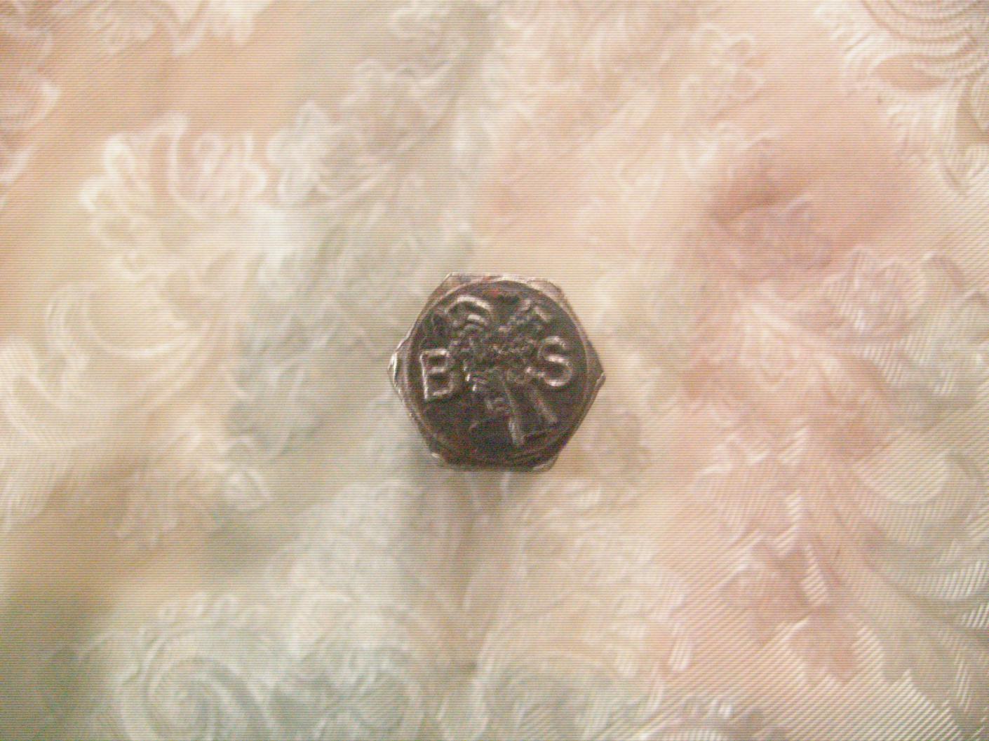

    BS(вроде англичанин)

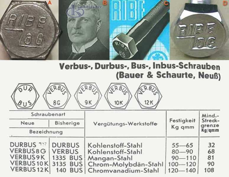

    Таблица по крепежу с сайта,посвящённого BMW R12 :

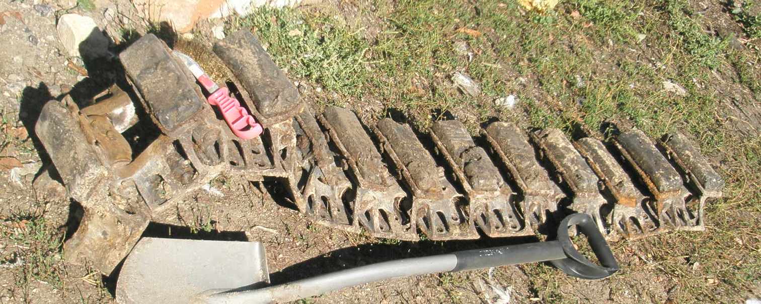

    Вот и "попались" такие же болтики KARRO - на гусянке Ганомага:) Ну и ещё с ними же - VERBUS:smile_8:

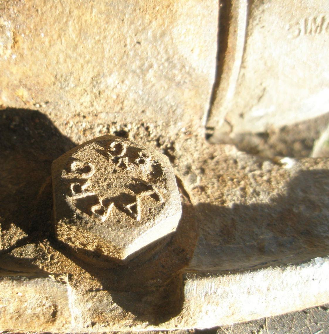

  25. Kfz
    Kfz Major
    2.931
    Днепропетровск,Украина

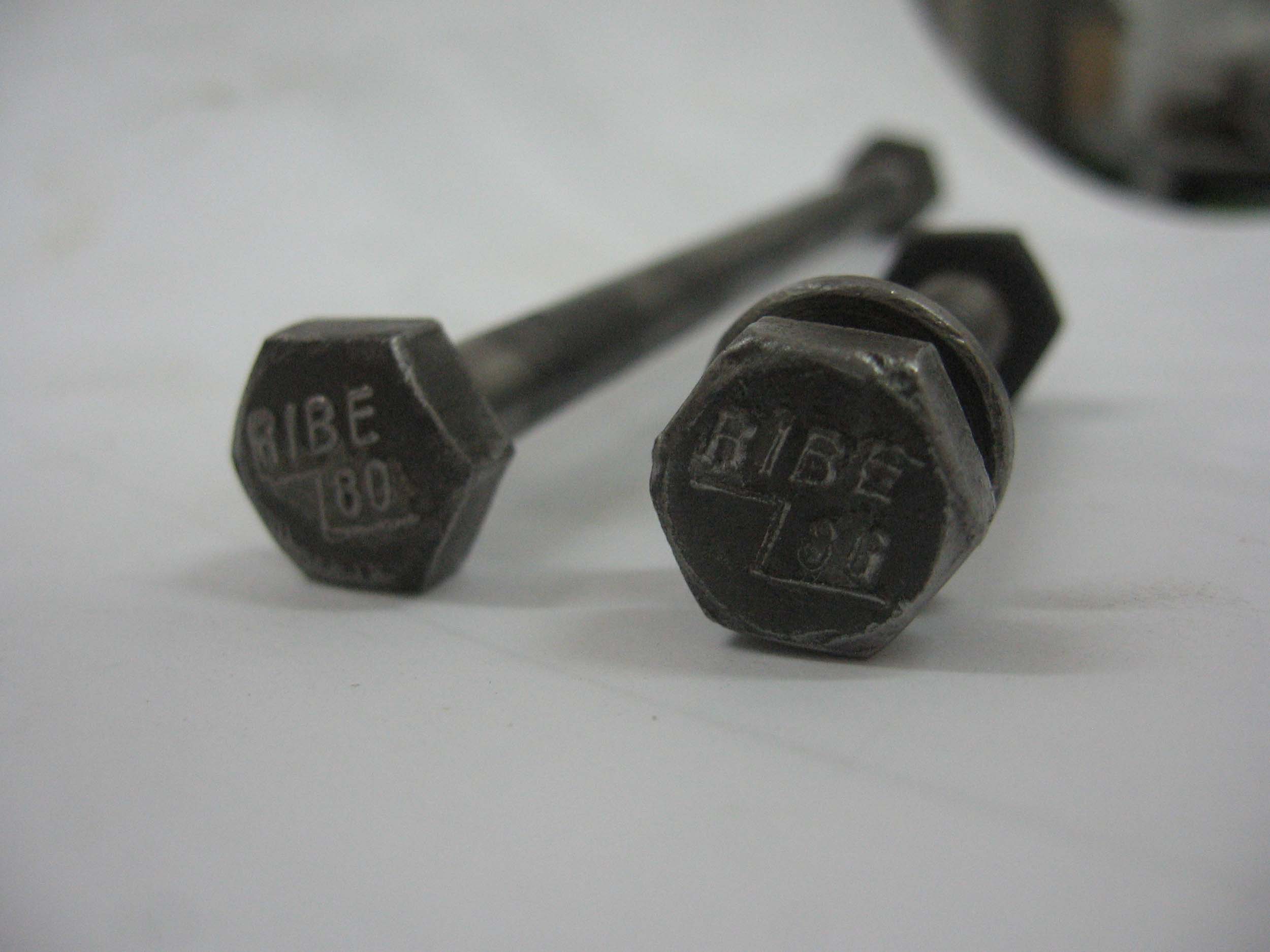

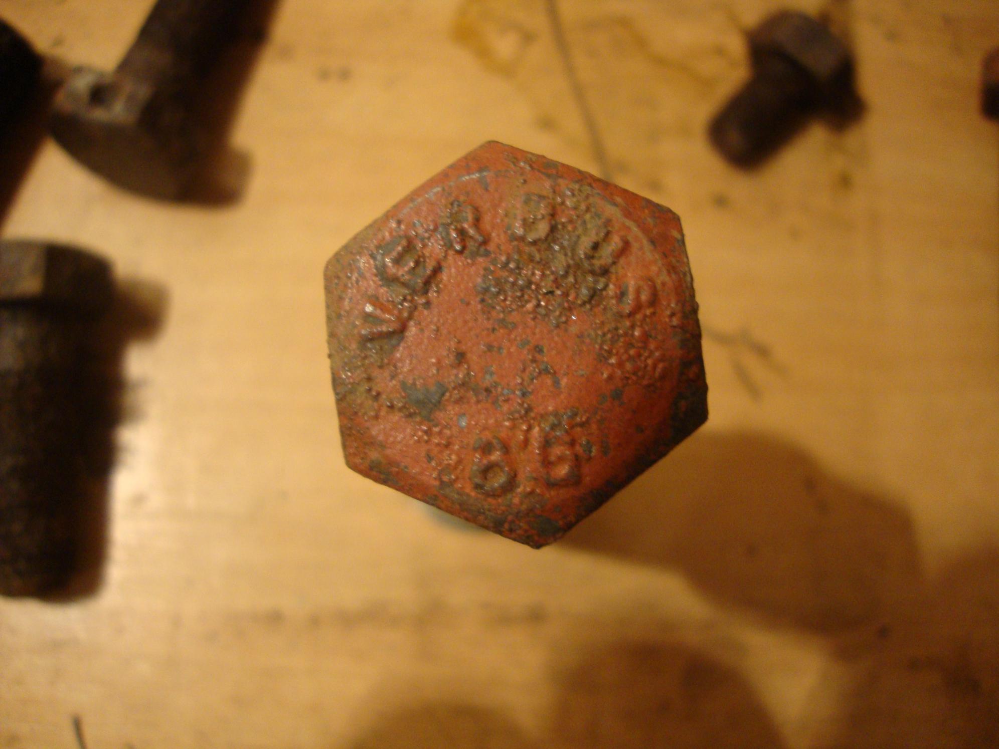

    Крепёж коробки передач BMW 326.
    1.Болт VERBUS.Их на коробке четыре штуки для крепления задней крышки.

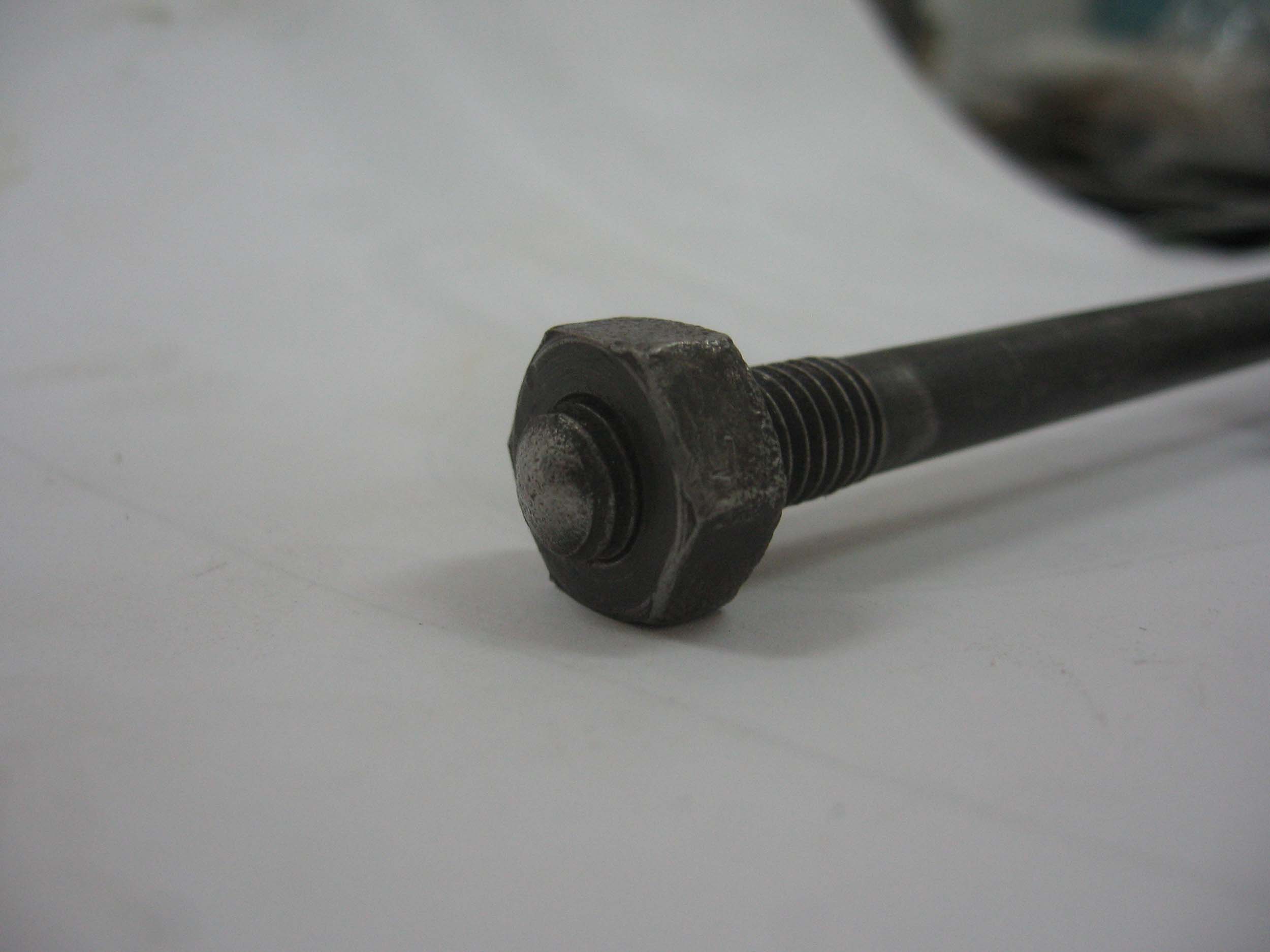

    2.Гайка накрученная на болт.Хорошо видно фирменное немецкое закругление болта.

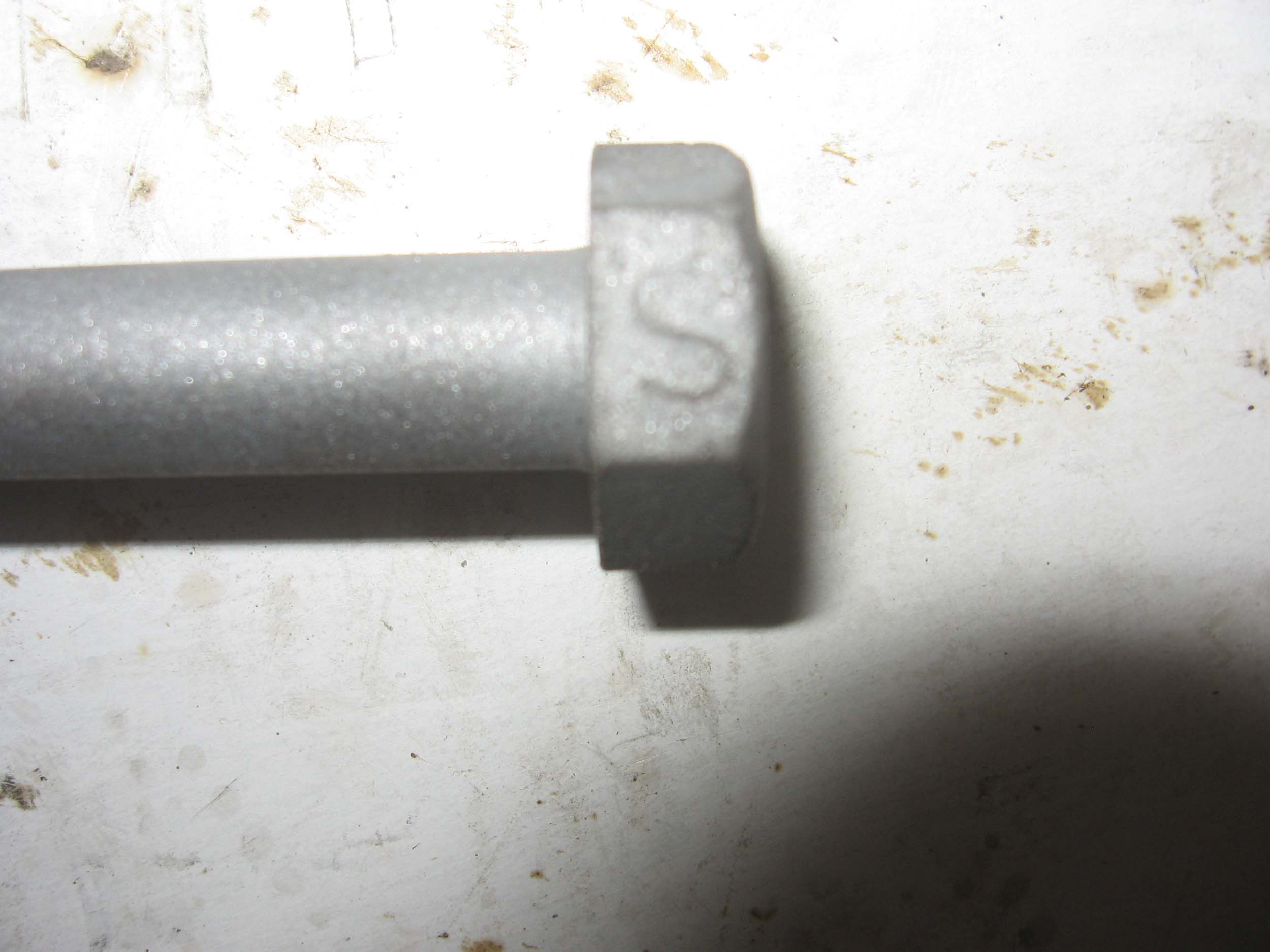

    3."Хитрый" болт крепления оси шестерни задней передачи.На боковой грани присутствует буква "S".
    4.Болты RIBE.На длинных - цифра "80",на коротких - "8G".Этими болтами скреплён корпус.
