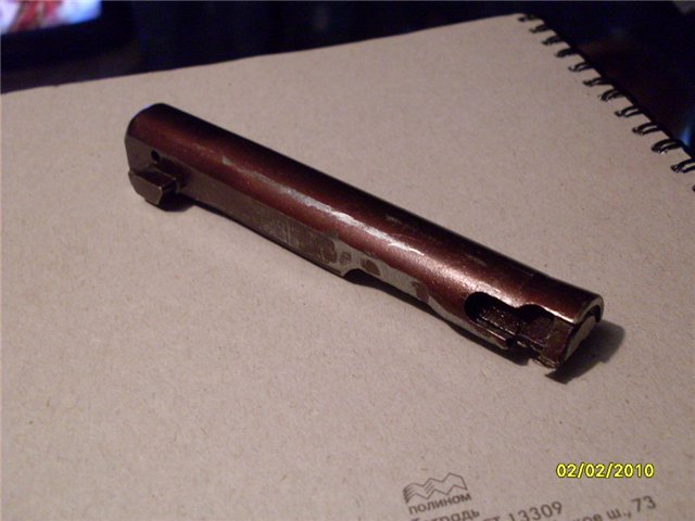

    Приветствую комрады!
    Решил тут создать макет СВТ-40, но вот встал вопрос - чем заворонить затвор?
    Необходимо получить вот такой цвет, как на фото.
    Если ржавым лаком в 2 слоя покрыть - какой цвет получится?

    ржавым лаком вы такой оттенок не получите никогда, а два слоя дадут в лучшем случае для вас серо-металлический цвет, по опыту скажу, что на разных марках металла лак ведет себя по разному, бывает и так что после второго покрытия не стоит проводит последующие два:smile_8:

    Я вот посмотрел там - народ всё наоборот снимает эту красноту.
    Тогда вопрос - с завода винтовки шли с белым или вот так воронёным затвором?

    там же написано изначально то есть до конца войны затворы шли белого цвета, а красное покрытие это уже послевоенное ноухау

    Точно где не припомню, но на ганзе читал, что при щелочном оксидировании сталь в которой есть легирующие добавки как раз и становится красного цвета

    Белого. Если на фото посмотреть (или хронику) - то там это очень хорошо видно (не личину, само собой, а раму). В музеях винтовки (не со складов которые) - тоже с белыми рамами. У меня однажды и макетная была с белым.

    пройтись ортофосфорной кислотой(авто-преобр.ржавчины )и станет белой.
    если далее чернить....синькой..,р.лаком.
    то будет черной(серой).

    "Углеродистые стали при щелочном оксидировании приобретают глубокий черный цвет. Чугун и некоторые специальные марки стали с высоким содержанием кремния при оксидировании окрашиваются в коричневый цвет с оттенками от золотисто желтого до темно-коричневого,в зависимости от продолжительности процесса.Детали из некоторых легированных сталей приобретают фиолетово-красноватый оттенок.
    Блестящие оксидные покрытия получаются в менее концентрированных растворах.
    Матовые пленки получаются в очень концентрированных растворах при высоких температурах,когда поверхность стали при оксидировании частично подвергается травлению. "
    http://talks.guns.ru/forummessage/2/65918.html
    и еще
    "Похоже, что действительно из-за состава металла. У меня например одновременно варились разные детали в одном растворе, и красный оттенок получился только у тех деталей которые подвергаются в процессе работы большим ударным нагрузкам, а именно курок и предохранитель. Я думаю, что металл там другого состава. Но не факт, что на Вашем 654-м эти детали изготовлены из того-же металла. Я кстати варил в составе СЕЛИТРА\ЩЕЛОЧЬ - 50\50, так вот курок и предохранитель покраснели, хотя с завода они были черными! "
    То есть надо пробовать воронить щелочном составе.
