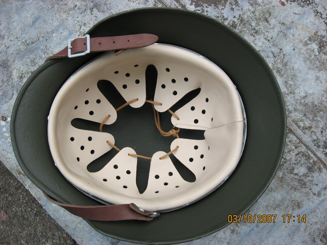

    Окончательный вариант М35 из поста №21
  16. МЫколЯ
    МЫколЯ Stabsfeldwebel
    17
    33
    2.476
    Украина Черновцы
    Хорошо получилось , особенно подшлемник . Вытягивал кожу на болванке , или лекало полукруглое делал на раскройку ?
  17. vladss
    vladss Oberstleutnant
    3.090
    Привет Коля!Подшлем и декали заказывал у mic57@mail.ru ,качество хорошее.С покраской и подготовкой воевал сам.
  18. Held
    Held Leutnant
    3.839
    Очень гут. Маленький совет. Декали с краскопульта покрой безцветным лаком, иначе в боевых условиях они долго не проживут. Если для полки - конечно не надо. И последний штрих, сзади внутри - Имя и Фамилия (Только не Адольф Гитлер) :D
  19. vladss
    3.090
    Привет!А не покоробит декали от лака?
  20. Held
    Held Leutnant
    3.839
    Только что глянул на свою - пока не покоробило :)
    Только лак нужно чтоб захватил немного саму каску т е. вышел за границы декали. Мне делал то же автомаляр, обклеил вокруг декали скотчем ( с небольшим захватом самой касочной краски) и вперед.

    Влад, он хоть жив?Писал 2 раза ему на мыло хотел зделать заказ,а в ответ тишина.
  22. vladss
    3.090
    Да в этот понедельник(1 октября) заказ пришёл.

    Ок!Мысль по поводу лака была,но сомневался насчёт декалей,завтра тоже сделаю.
  24. Sonder S
    Sonder S Stabsgefreiter
    862
    Запоріжжя.
    Прошу прощения за нетактичный вопрос: а декаль разве не заблестит на матовом фоне? Как по мне, так лучше оставить так как есть, так более реально!;)
  25. vladss
    3.090
    Лак можно потом 2000 шкуркой шаркнуть(это уже секреты производсива).
